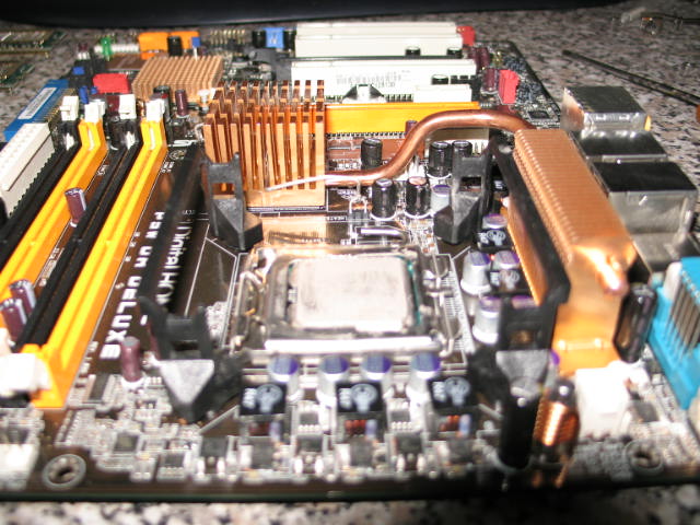

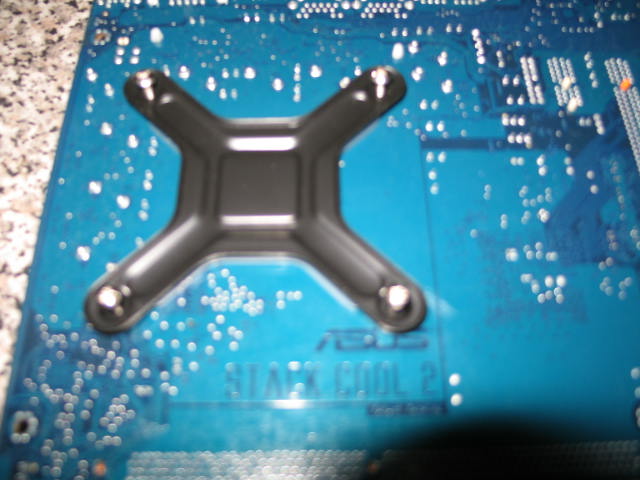

Ob der Druck auf der Rückseite dem Mainboard gut tut? Ich denke das verstrebungen auf der Rückseite besser währen als 4 Druckpunkt mit ziemlich kleiner Auflage. Naja ich besorg mir die schrauben mal,mal sehen vielleicht kann man noch ein bisschen verbessern.Es wäre doch schade wenn das Mobo einen Riss bekommt.
greetz H3ddi
so ist es besser für die Rückseite...mit Gegenplatte.......und anstatt von den Haltern vom zweiten Bild kann man auch Schrauben nehmen und Federn;)
habsch auch jetzt so gemacht,da die Klammern sich leicht aushängen durch das hohe Gewicht den Infinity.
das ganze Set Retention-Modul kostet bei Alternate 4,90€
man muss nur die 4 Löcher aufbohren auf 4,2mm damit die Schrauben durch passen.

Die Klammern hängen sich net aus, weil das Gewicht so hoch ist, sondern weil die S.478 Halterung vom Infinity net passt und an den Bügeln aufliegt. Wollte das auch so machen, war aber ein Schuss in den Ofen -.-
nene die Bügel hatte ich abgeknipst!!Es wa aber immo noch das Gefühl da,daß es sich lösen kann.Deshalb jetzt verschraubt;)
