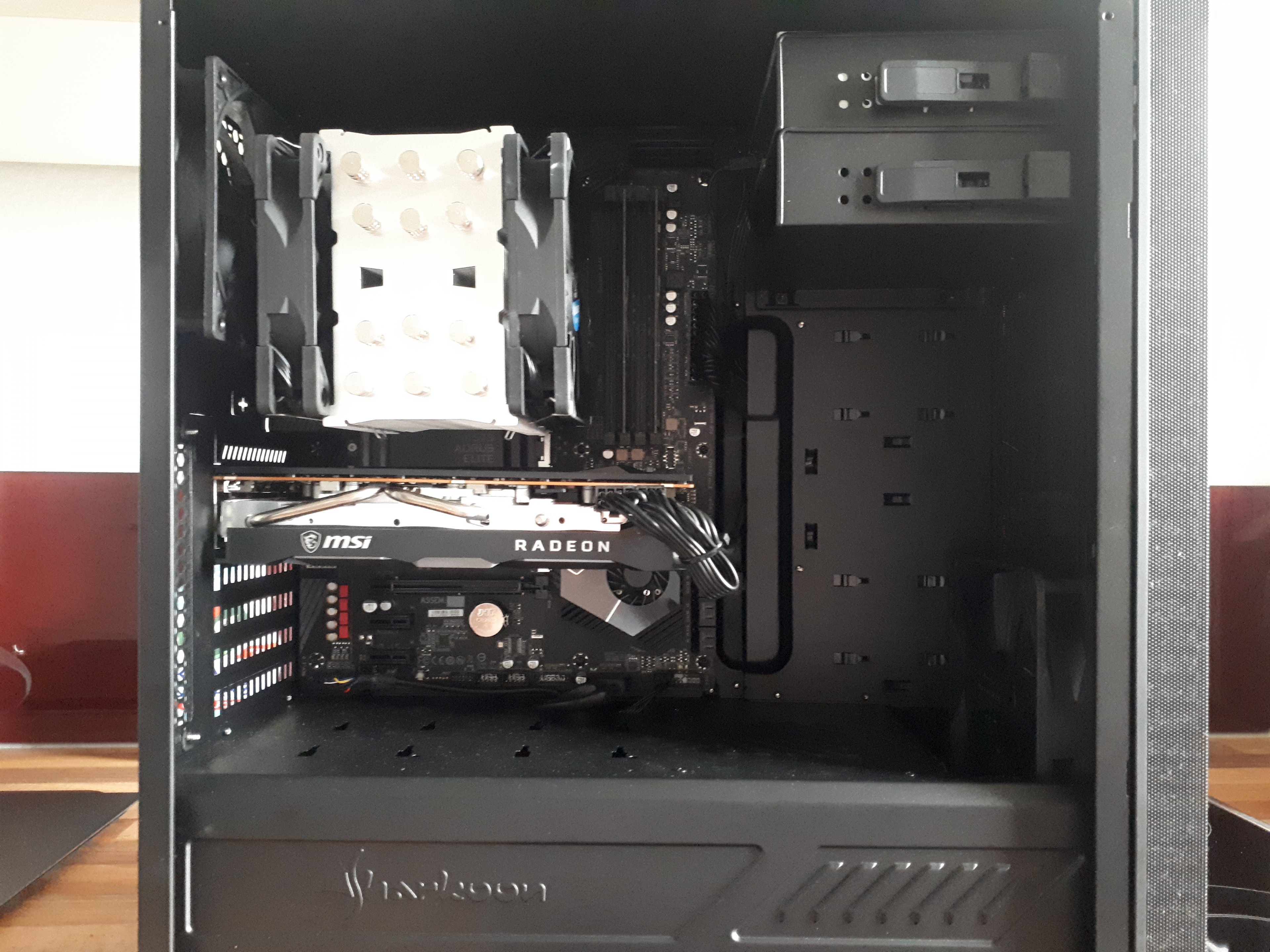

Habe den bei einem Freund verbaut. Ist auch sehr leise und wirkt sehr wertig, aber was man so ließt ist die Leistung nicht soo gut. (Vgl. mit Mugen/Fuma) Was aber nicht bedeutet, dass der Kühler meinen Ryzen nicht kühlen könnte.
Wie viel Abstand hat der Kühler zu deinem hinteren Gehäuselüfter?
Hier mal ein Bild.Ist schon nicht soviel Platz...
Hmm das stimmt. Habe gelesen, dass es eventuell Probleme geben kann wenn zwei Lüfter so nahe beieinander liegen un verschieden schnell laufen.

zwei lüfter beieinander, so wie auf dem bild, da gibt es viel luft in den kleinen spalt vom kühler zum lüfter nach aussen, und der auspustende lüfter kriegt etwas druck vom kühler-lüfter und kann ehr mehr rausdrücken als sonst.
aber 'andere luft' als der aus dem kühler wird er kaum kriegen zum rausbefördern.
und der lüfter vom kühler, dürfte ordentlich gegendruck kriegen von der gehäuserückwand also etwas gebremst werden.
ein lüfter, nur vor dem kühler, dürfte ausreichen, gerade bei CPU's die unter 150w dauerleistung in wärme abgeben...
