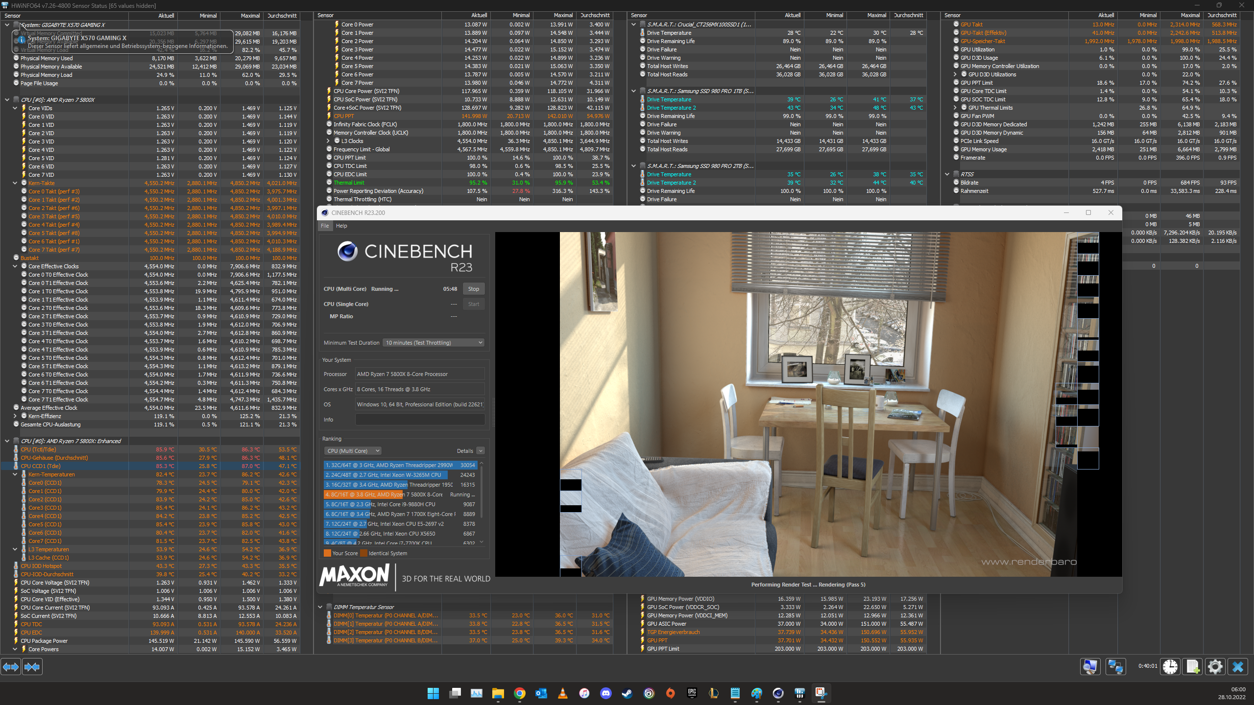

Moin,
5800X mit NHD15, Curve -28 bis auf 2 Cores bei -24, wird auch schön warm.
Case ist ein ist ein Fractal Design Define S. Die CPU darf allerdings 142W ziehen und macht Sie auch, ca. 4,55 - 4,6 Ghz All-Core bei Cinebench 23. Bisschen was geht also wohl noch, aber lohnen tut es vermutlich nicht und wenn doch in der Messtoleranz. Kosten nutzen eher gar nicht.
Neues Case + Kühler sind auch ~200€, für dann vielleicht 5 Grad und vielleicht 100 Mhz mehr.
Muss man schon wollen =)
