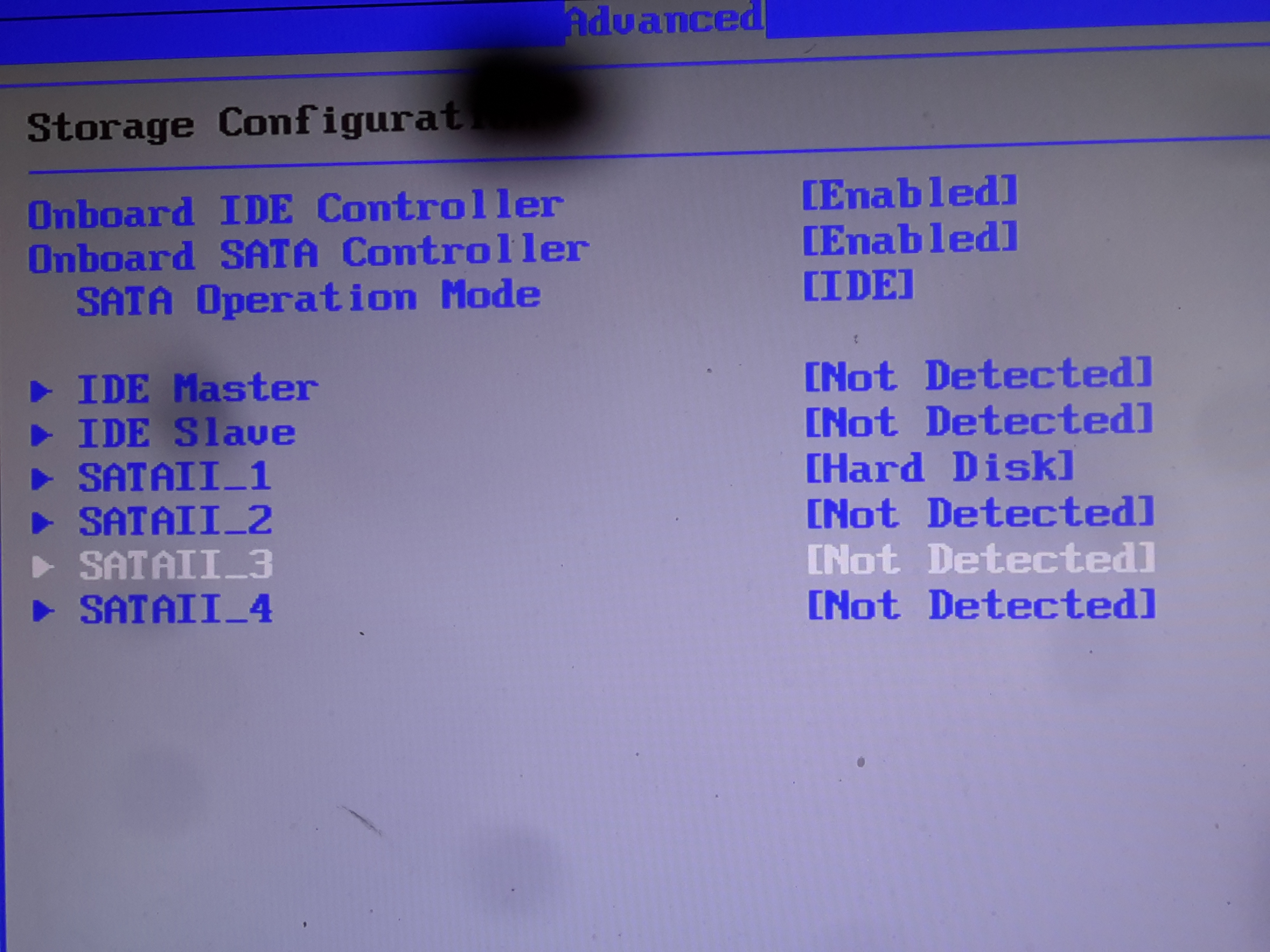

Seagate 1 TB HDD wird im BIOS nicht erkannt.
bei manchen Mainboards kann man den Typ der Festplatte ja auch manuell einstellen. Nach dieser Anleitung macht man das in deinem BIOS-Setup eventuell unter "Advanced - Storage Configuration".

@tobtin4 ich hänge mal 1, 2 Bilder an

und ich sag ja, es ist irgendetwas mit der Platte nicht OK oder mit dem Netzteil, das eventuell keine Ortentlichen Ströme mehr für die Versorgung der neueren Platte liefert und die sich weigert zu funktionieren.
