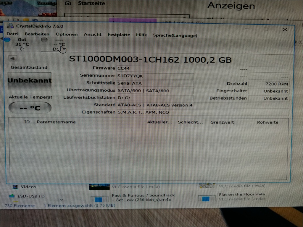

Erstmal bitte CrystalDiskInfo laden und einen vollständigen Screenshot mit allen Werten posten. Um erstmal einen Überblick zu haben. Das belastet die Platte auch nur sehr gering.

Also im Moment sieht es so aus. Ich werde paar Minuten warten und schauen ob die mehr Daten rausbekommt.

Oh ... also Smartwerte sind eigentlich sofort da. Da hat es wahrscheinlich den Controller zerlegt. Hast jetzt 22 Minuten gewartet, wenn ich das schreibe. Glaube, das wird nix mehr.
Oder hast du sie an per USB angeschlossen? Denn nicht alle USB/SATA Converter können Smart Werteübertragen!
Dann per SATA versuchen.
Wenn das SATA ist, sehe ich keine wirklich realistische Möglichkeit für dich.
Ausprobieren selbst was machen nur, wenn die Daten nicht sooo wichtig sind.

Klingt nach deftigen Oberflächenschäden...ist nicht selten bei dieser Serie. Datenrettung ist mit professionellem Equipment möglich, von Selbstversuchen würde ich in dem Fall abraten. Wenn die Platte teilweise schon nicht mehr erkannt wird ist der sogenannte SA-Bereich (dort stehen die Informationen, welche für die Initialisierung notwendig sind) der Festplatte bereits beschädigt. Das wird mit weiterem An+Abschalten nur schlimmer.
