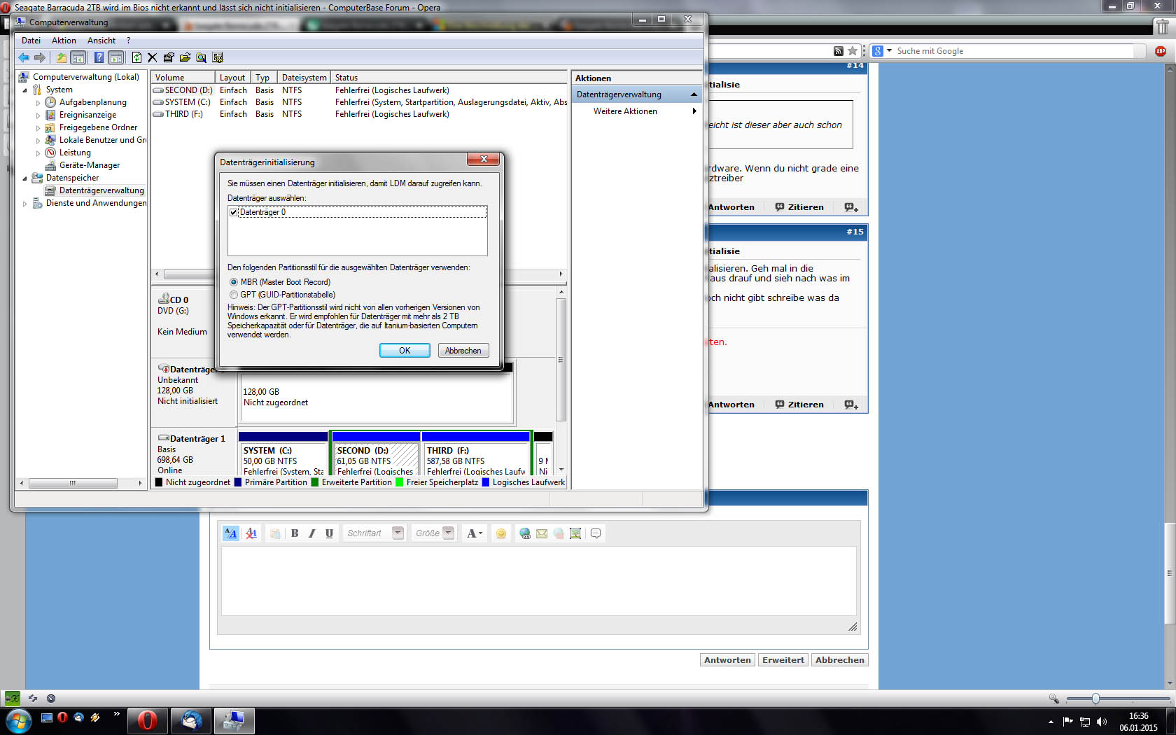

Versuche die Platte mal mittels Diskpart zu "cleanen" und dann noch mal zu initialisieren. Geh mal in die Datenträgerverwaltung, dort wo steht Datenträger 1,2 oder x mit der rechten Maus drauf und sieh nach was im Fenster steht, z.B. zu GPT oder Basic konvertieren, evtl mach ein Bild davon.

Die Datenträgerverwaltung zeigt folgendes:
Wenn ich zu initialiseren versuche, kommt aber bei beiden Methoden die Fehlermeldung:
"Die Anforderung konnte wegen eines E/A-Gerätefehlers nicht ausgeführt werden"

Da ist aber etwas faul, wenn da nur 128 GB erkannt werden ist die Platte nicht kompatibel zu dem Board. Da Du ja selbst sagst das sie in anderen Rechnern geht, wirds wohl am Board liegen. Hast Du noch eine Platte die Du mal daran testen kannst?
