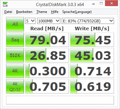

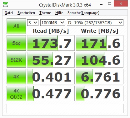

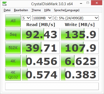

Es läuft alles im Original-Setting, sprich keine Übertaktung, etc. Die CrystalDiskMark-Screenshots hab ich angehängt.

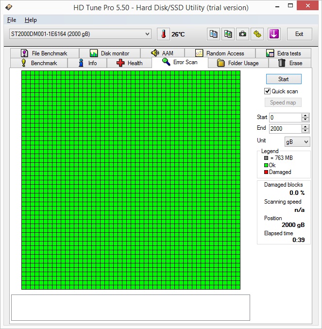

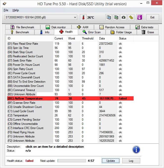

Installier dir HD Tune und führe dann den Error Scan durch, vielleicht sind Sektoren kaputt, mit dem Programm kannst du auch die SMART-Werte auslesen.

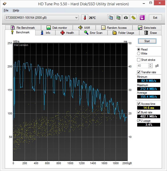

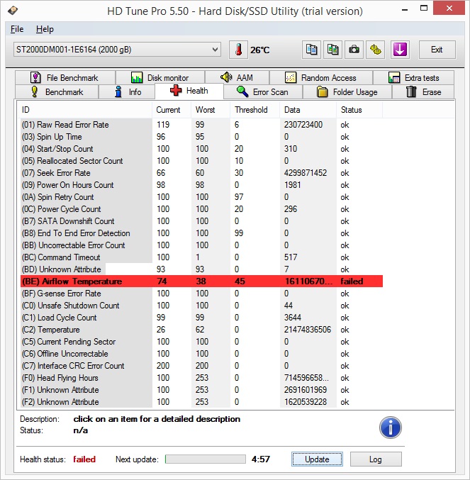

Hab ich gemacht - reicht der Quick Scan oder besser den ausführlichen?
Klar ist ne SSD - HDD Kombi besser, allerdings lief das System vorher mit einer 500GB-HDD wesentlich performanter, hier war die Partitionierung 150GB System / 350GB Daten. Daher wundert es mich, dass es aufeinmal zu so massiven Performance-Einbußen kommt...
error scan wenn dann richtig. der quick scan findet fast nie etwas. massive performance einbrüche, was müssen wir uns darunter vorstellen? nimm mal den as ssd benchmark (muss nicht installiert werden), dann auf werkzeuge und kopierbenchmark. führe den für jede partition aus und poste die werte. der ließt und schreibt gleichzeitig, was zb beim entpacken auch der fall ist. das ist etwas realistischer als irgendwelche sequenziellen übertragungsraten.
Poste bitte mal den Screen von CrystalDiskInfo (die Portable Edition reicht und ist frei von Werbung), ziehe aber bitte das Fenster soweit auf, dass alle Attribute und auch die Rohwerte vollständig sichtbar sind. Diese blöde HD Tune zeigt die Werte imer dezimal an und das ist bei den Seagates Mist. Neu ist die Platte auch nicht, die hat fast 1981Stunden und 296 Einschaltungen auf dem Buckel. Dazu wurde sie offenbar mal zu heiß und sie hat eine Menge Befehlszeitüberschreitungen. Wenn Du die als neu gekauft hast, dann würde ich die sofort reklamieren und wenn Du sie gebraucht gekauft hast, weißt Du jetzt warum ich niemals einen Datenträger gebraucht kaufen würde.
