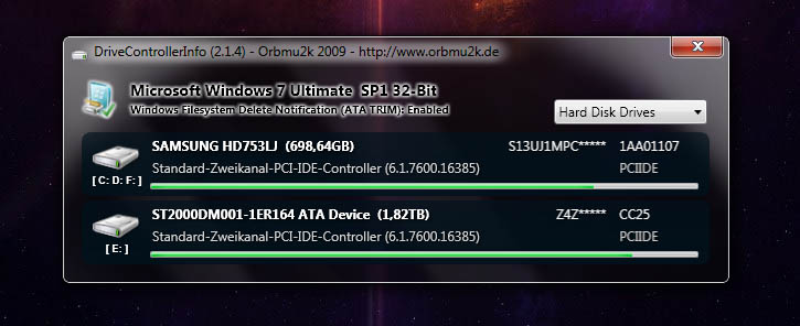

Screen von DriveController:

Das ist der Standard Micosoft IDE Treiber, der sollte auch nicht das Problem sein. Wenn aber CDI schon die Platte nicht anzeigt, dann ist da was falsch, entweder am SATA Kabel, an der Platte oder am Port.
