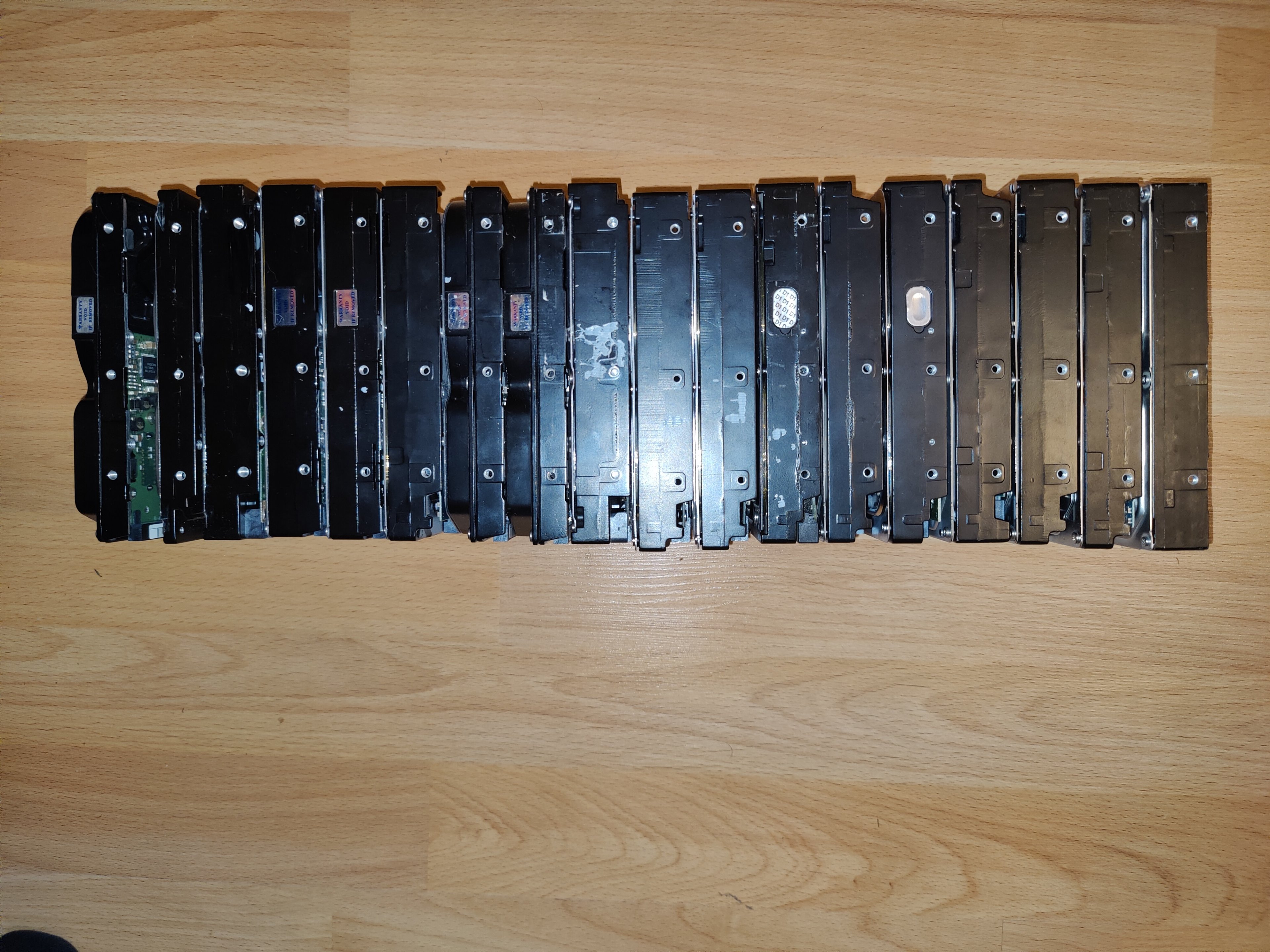

Meine HDDs sind eher so:
o---o--o
o---o--o
Dort siehst du Platten von
Seagate
HGST
Hotachi
IBM
Maxtor
WD
Toshiba
mit
SCSI
SATA
IDE
alle sind gleich gebohrt.
Reaktionen: cartridge_case, F1database, Akula und 3 andere
Ups. Ist aber von unten auch so :D
Unten sind immer nur vier.
Seitlich sich sechs, oder bei einigen nur die vier aussen und das ist nichts neues...
Reaktionen: TheCadillacMan

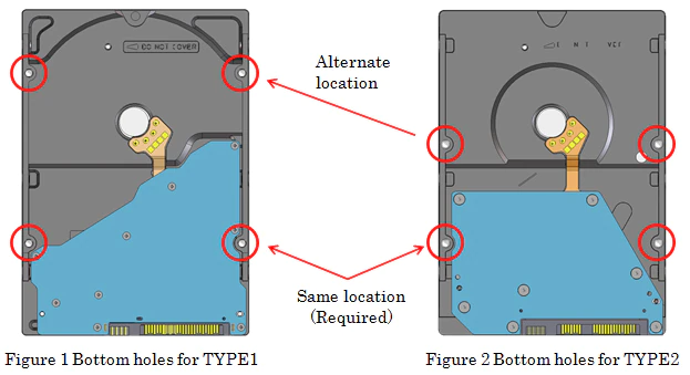

lest den Artikelt von @TheCadillacMan
Zitat: ""The pair of bottom mounting holes located by dimension A7 is required. One additional pair of bottom mounting holes are required, either the pair of mounting holes located by dimension A6 or the pair of mounting holes located by dimension A13. Providing all three pairs of mounting holes (located by dimensions A7, A6 and A13) is allowed."
Quelle: https://toshiba.semicon-storage.com/eu/storage/support/faq/storage-holes.html
Wenn also Das Gehäuse nach Bild 1 Gebaut ist und die HDD nach Bild 2, dann passen nur 2 Schrauben.

@LieberNetterFlo genau so siehts aus. Links sind die Bohrungen die passen und rechts wie von Seagate. Sprich nur die vorderen beiden passen.
