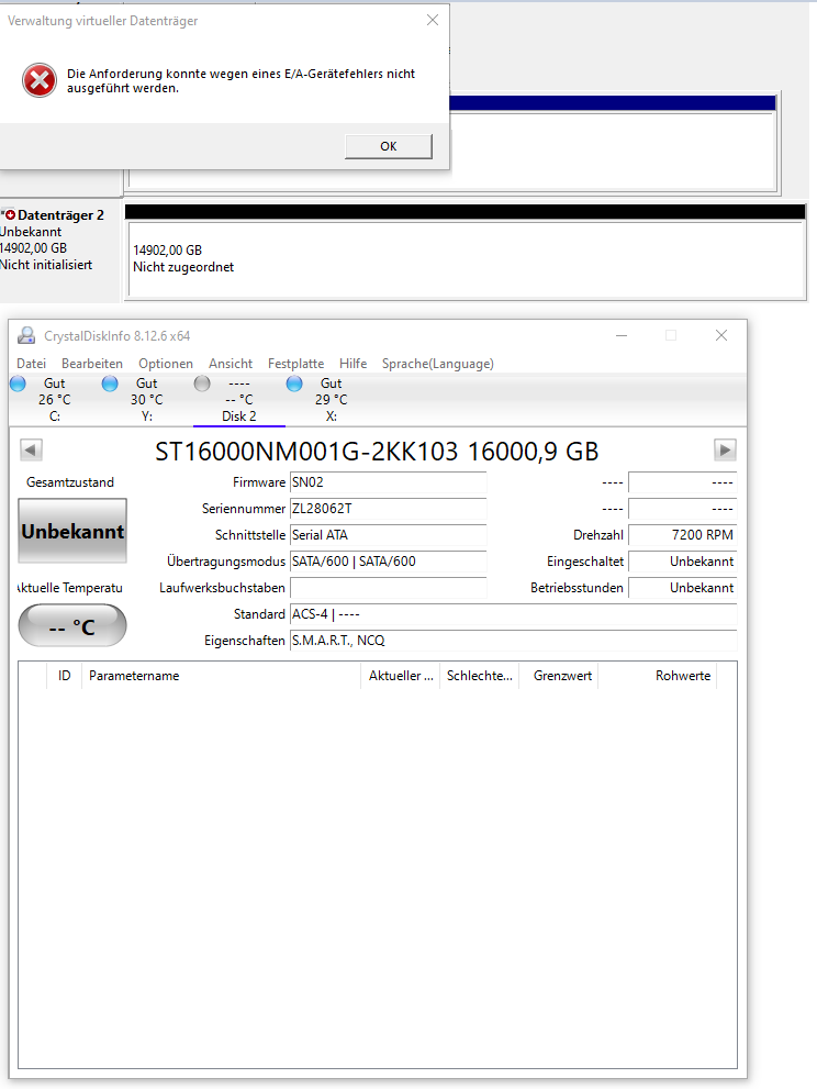

gestern ist mein PC während des Betriebs mit Bluescreen abgestürzt. Den Fehlercode konnte ich so schnell nicht lesen.
Das Systemläuft auf einer 960GB SSD, auf der außer Programmen nicht viel ist.
Bilder, Dokumente, Musik etc. sind auf meiner internen 16TB großen Seagate [1] HDD.
[1] Meine Ende 2020 gekaufte und seitdem genutzte 16000GB Seagate Exos X X16 ST16000NM001G 7.200U/min 256MB 3.5" (8.9cm) SATA 6Gb/s
Die wichtigsten Dateien sind per Google Drive gesichert, aber es befinden sich auch mehrere TeraByte an Fotos auf der Platte, die ich noch nicht gesichert habe (wäre schade wenn die weg wären). Ja ich weiß, hätte die sichern müssen...
Zum Fehler: Die 16TB-Seagate-Platte wird seit dem Absturz am Arbeitsplatz nicht mehr angezeigt.
Anbei ein Screenshot von der Datenträgerverwaltung (oben) und CrystalDiskInfo (unten).
Die Initialisierung ist fehlgeschlagen. "Die Anforderung konnte wegen eines E/A-Gerätefehlers nicht ausgeführt werden."
Was kann ich tun, um
A) die Daten zu sichern
B) die Platte zum Laufen zu bringen?
Ich habe schon das SATA-Kabel gewechselt, das brachte nichts und die Platte über eine USB 3.0 Docking Station angeschlossen (wurde nicht am Arbeitsplatz erkannt).
Wo könnte der Fehler liegen?
Für Ideen / Lösungen wäre ich sehr dankbar.

Die ist mit höchster wahrscheinlichkeit kaputt.
So wie die sich da zeigt. Also entweder zum Profi Datenretter oder abschreiben.
(so sieht es für mich aus)

Das sieht nicht gut aus. Firmware oder Service Area corruption :confused_alt: (nur eine Vermutung)
Auf der Seagate Seite gibt es ein Firmwareupdate auf SN03, welches als wichtig eingestuft wird. Wer weiß, wozu das wirklich gut ist.

Du selber wohl gar nichts mehr, da die Platte nicht mehr korrekt erkannt wird. Dattenretter mit entsprechender Expertise im Normalfall schon eher.

Du kannst den CDI Screenshot halbwegs interpretieren? Dann werden auch keine 30 Tools helfen.

Deine Platte ist stand jetzt nicht mehr ansprechbar, da vermutlich irgendwas an der Elektronik oder dem Firmwarebereich defekt ist. Es könnte aber auch der Kopfverstärker an der Leseeinheit hinüber sein. Da nützt halt kein Tool mehr.
Ein Datenretter kann deine Platte im Normalfall wieder ansprechbar machen und deine Daten in diesem Fall höchstwahrscheinlich komplett wiederherstellen. Was anderes wäre bei einem Sturz oder Headcrash der Fall. Scheint hier zumindest nicht der Fall zu sein.
Ich würde jedenfalls erstmal den Weg über meine zwei genannten Tools probieren.
Danach kann man immer noch nach einem Datenretter schauen.
edit: Das beszieht sich alles auf die Festplatte wo die Elektronik einen weg hat und di egarnicht mehr richtig erkannt wird:
Die normalen Datenrettungstools sind darauf angewiesen, das die Controller/elektroniken alle noch funktionieren, Wenn die den Geist aufgegeben haben gibt es für die Tools keinen weg mehr mit der Festplatte zu kommunizieren.
Datenrettungsfirmen gehen dagegen soweit, dass die Platinen austauschen gegen funktionsfähige oder auch Firmwares neu Flashen je nach Situation und mit weiter Spezialisierter Software und auch teils Handarbeit/Interpretationen Daten wieder von den beschichteten Metallscheiben auslesen.
Solange also an sich noch die beschichteten Metallscheiben auf teilen der Oberfläche physikalisch Daten enthalten können die Professionellen Firmen dort durchaus noch Daten bekommen (solange nichts verschlüsselt war).

Bei Festplatten die ansonsten noch richtig erkannt werden und nur die Oberfläche sozusagen macken hat kann die 0815 Datenrettungssoftware für jedermann durchaus Daten wiederherstellen. Da hängt selbstverständlich die Rettbarkeit davon ab was davon evtl überschrieben wurde oder unrettbar beschädigt ist. (auf dem Platter)

Leider etwas spät hier mal ein Update:
Der Versuch, den Seagate-Kundenservice telefonisch zu erreichen, scheiterte. In der Telefonwarteschleife wurde zuerst die Sprache abgefragt, ich habe die "2" für "deutsch" gedrückt.
Dann das Thema, ich habe die "4" für "Datenrettung" gedrückt. Dann wurde ich erneut nach der Sprache gefragt, wieder "2" für "deutsch" gedrückt, danach "1" für "Datenrettung" und nochmal "4" für "Datenrettung". Von da an wiederholte es sich periodisch. 2 → 1 → 4 → 2 → 1 → 4 ...
Das Spiel war mir nach 2 Durchläufen zu blöd und ich habe aufgelegt. Vielleicht gibt es für Datenrettung keine Hotline in deutscher Sprache, vielleicht wollte mir der Telefonautomat nur einen Streich spielen...
Also habe ich über die Eingabemaske "Kaufberatung kontaktieren" eine Nachricht geschickt und einen Screenshot der Datenträgerverwaltung und die Rechnung (Oktober 2020) angehängt. Das hat zwar mehrere Versuche gekostet (Dateiformat PDF für die Rechnung wurde nicht akzeptiert, also in JPG umgewandelt...) und die Datei mit dem Namen "Datenträger nicht zugeordnet" wurde auch zuerst nicht angenommen, vielleicht wegen Leerzeichen, vielleicht wegen Umlauten, nach Umbenennung in CrystalDiskInfo.jpg ging es. Okay.
Abgesendet am Montag um kurz nach 9:00 Uhr.
Am Dienstag gegen 18:35 Uhr erhielt ich eine umfangreiche Antwort per Mail mit dem Inhalt, dass man mir helfen wolle, Link zu SeaTools für Windows und einer 30-tägigen Lizenz für die Premium Recovery Suite, um meine Daten zu retten.
Leider haben wie zu erwarten sämtliche Tests mit den SeaTools versagt (wurde ja hier im Thread zuvor schon angedeutet) und die Premium Recovery Suite hat bisher auch nichts wiederherstellen können.
