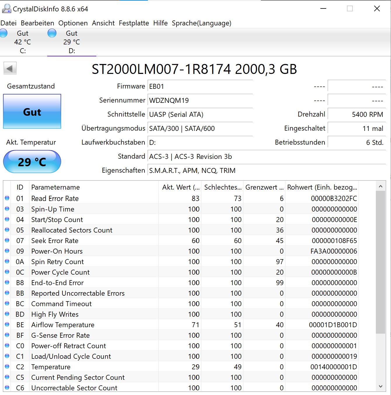

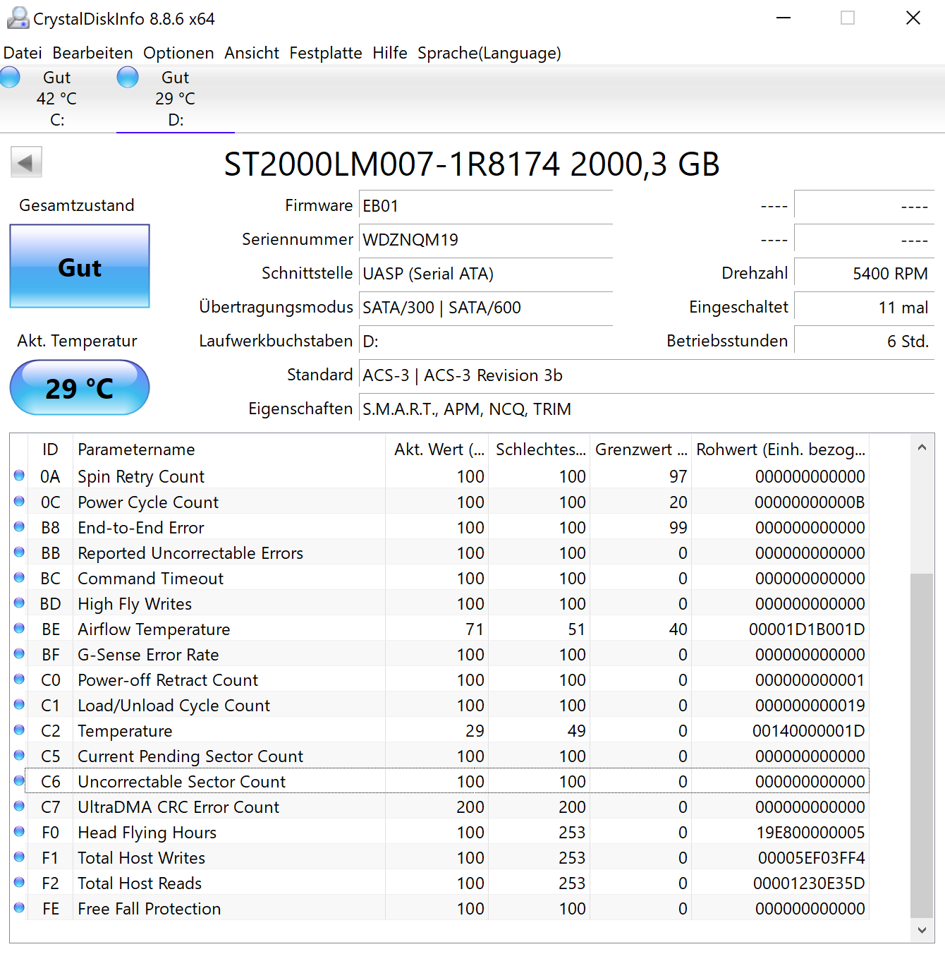

Hi,
hab hier eine Seagate Expansion+ mit 2TB liegen, die nur noch mit wenigen kb/s schreibt. Bis zur hälfte des Backups gestern war die Geschwindigkeit ganz normal, danach ist die rapide eingebrochen. Jetzt lässt sich nur noch mit knapp 200 kb/s schreiben. Lesen hingegen funktioniert mit um die 20mb/s. Getestet an unterschiedlichen PCs, überall das gleiche.
Macht die Platte grad stirb langsam? Hab im Anhang mal die Werte von Crystal Disk Info angehangen. Sie wurde weder bewegt noch ist sie irgendwo runtergefallen. Dürfte auch erst das dritte Backup sein, Altersschwäche kommt also nicht in betracht ;)
Besten Dank und viele Grüße
Micha
20MB/s lesen ist schon wenig: Ist die Platte per USB2 oder USB3 angeschlossen.
Dass die Geschwindigkeit beim Backup so einbricht, könnte vllt an SMR (/edit: Check, die verbaute HDD nutzt jedenfalls SMR) liegen. Wie/Mit welchem Programm machst du das Backup? Ein komplettes Partitions-Abbild, oder vllt mir Software wie FreeFileSync die Dateien einzeln kopiert?
Lass die Platte mal einige Stunden ohne Schreiben/Lesen am Rechner eingesteckt und eingeschaltet. Wenn die Platte nach kurzer Zeit anfängt Lese/Schreib-Geräusche von sich zu geben, räumt sie wahrscheinlich gerade intern die Daten um (siehe SMR-Problematik)

Liegt wahrscheinlich am SMR.
Lass sie mal angeschlossen ohne schreibend darauf zuzugreifen. Du solltest dann trotzdem schreibgeräusche hören. Sobald das von alleine aufhört sollte die Schreibrate wieder besser werden.
