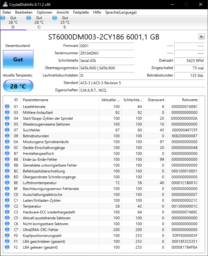

Hier mal die Übersicht in CDI:
SMART-Test sowie Selbsttest von SeaTools wurden bestanden.
Hab die Platte mal ein paar Minuten im UEFI im Idle gelassen, ohne angeschlossenes S-ATA. Keine Auffälligkeiten. Wäre also durchaus möglich, dass es an den Energiesparmodi von Windows liegt, welches den Kopf ständig hin- und herbewegt. Aus welchen Gründen auch immer ...
Danke an @BFF für das verlinkte Video. Das klingt sehr ähnlich zu meinem Fall.
Werde das empfohlene Tool mal ausprobieren, wenn das Problem weiterhin besteht.
Backup ist übrigens angelegt. Erst vor einer Woche. ;)
