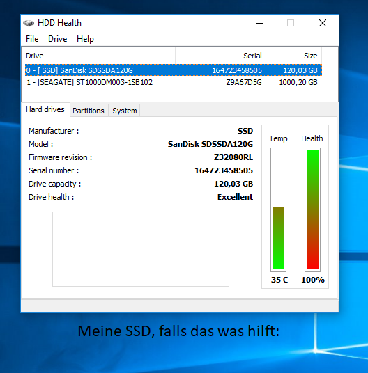

Ich habe nun seit Dezember letzten Jahres eine neu gekaufte Seagate HDD in meinem selbst gebauten PC verbaut, welchen ich auch im Dezember neu gebaut habe. Nun habe ich mir mal einfach so eine PC-Welt-Zeitschrift gekauft, in der das Programm HDD Health empfohlen wurde.

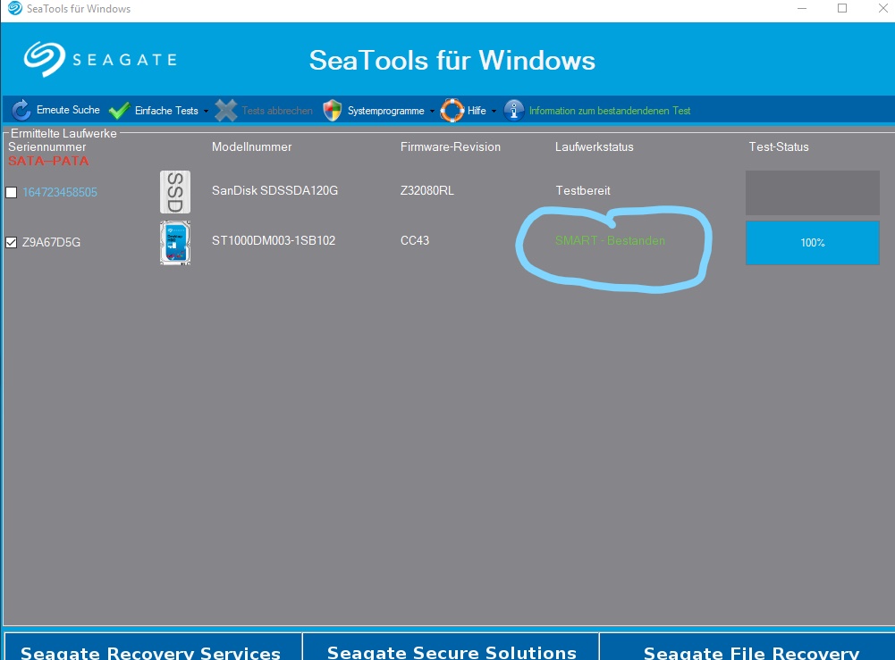

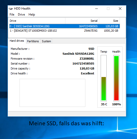

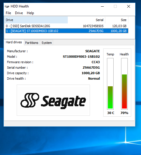

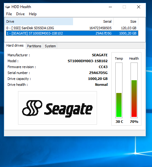

Nun habe ich dieses Programm installiert und gestartet (Screenshot unten) und habe gesehen, das die Health meiner HDD doch schon stark abgenommen hat, für die Zeit von ungefähr 8 Monaten Betrieb (und nein, sie ist nicht dauerhaft in Betrieb, aber mehrere Stunden am Tag).

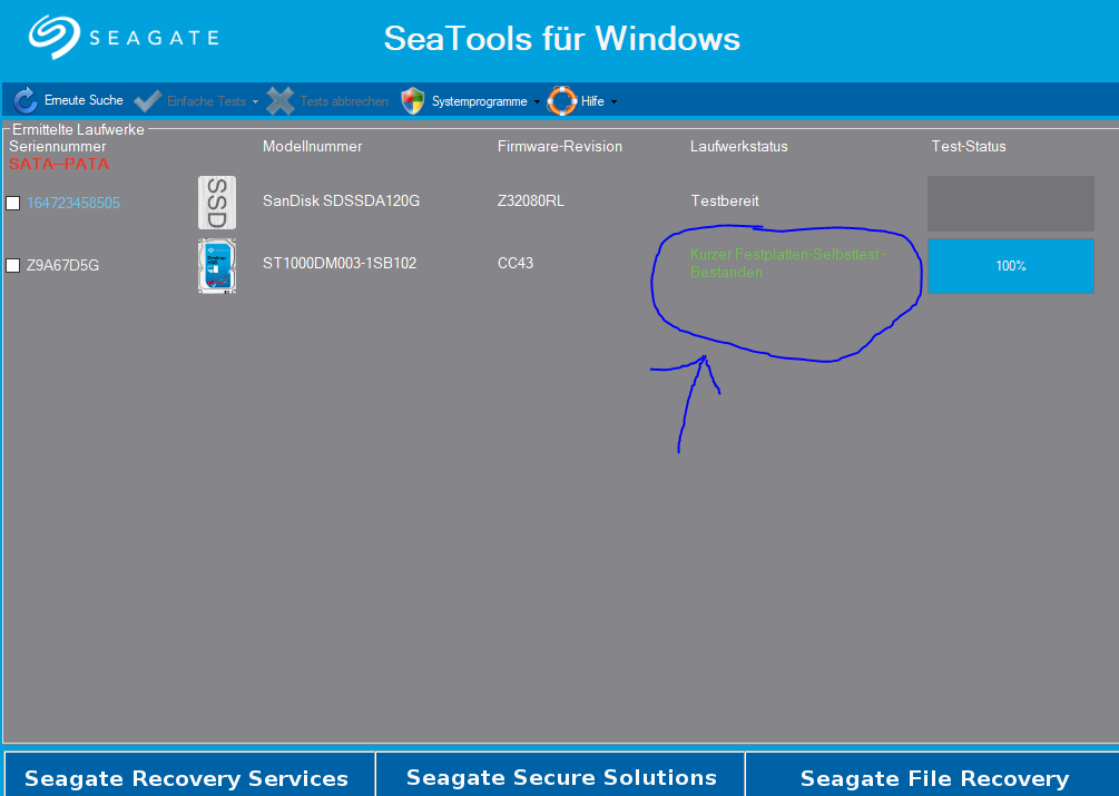

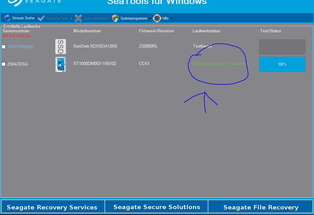

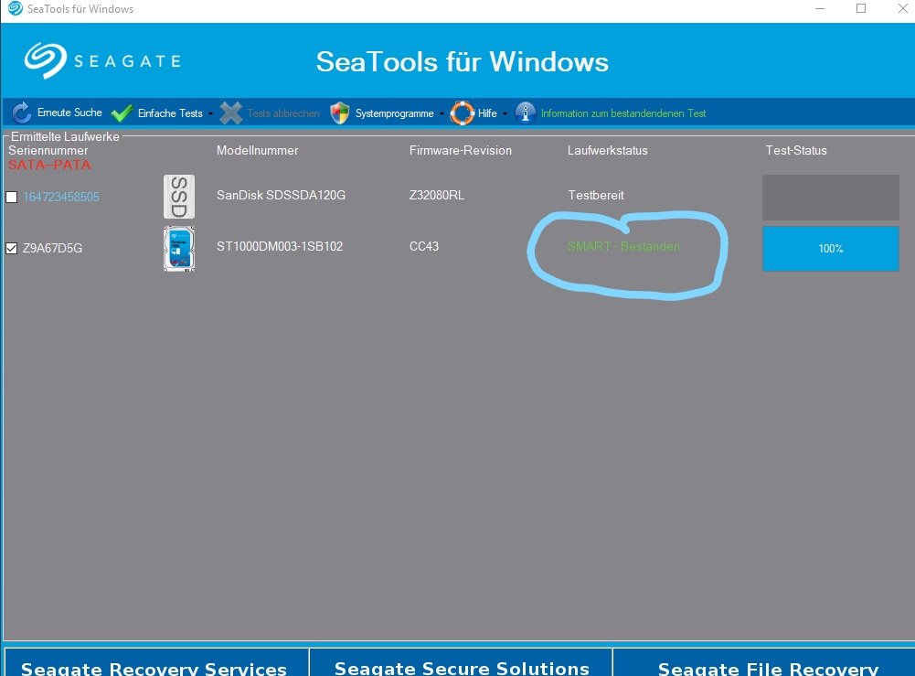

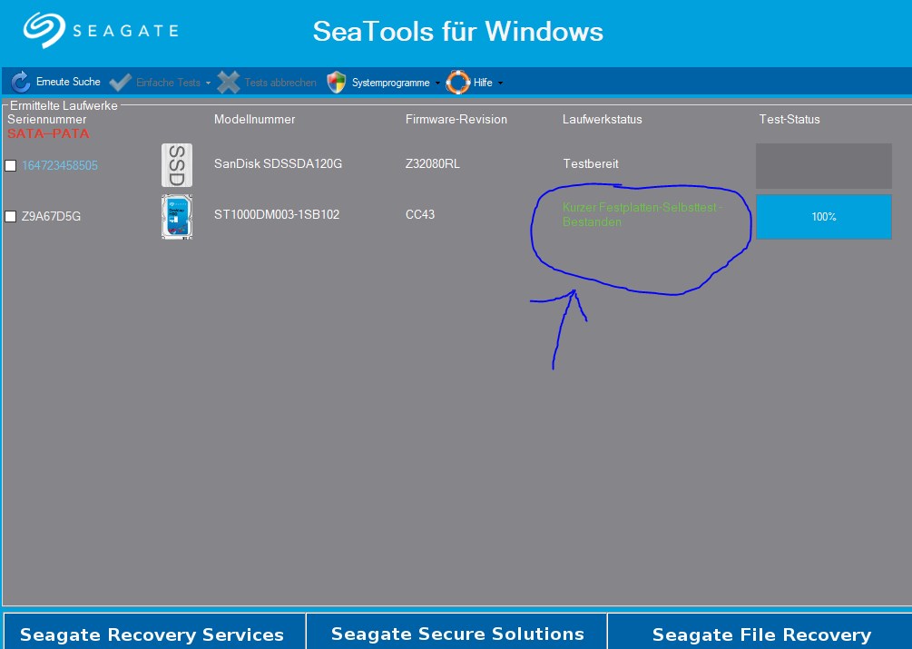

Da dies mich schon ein wenig beunruhigt hat, habe ich mir das Seagate-eigene Diagnosetool (SeaTools) heruntergeladen und damit ein paar Tests durchgeführt, die aber zu keinem negativen Ergebnis kamen (Screenshots unten). Die Festplattenreparatur habe ich allerdings noch nicht durchgeführt, da vor Datenverlust gewarnt wird. Ich könnte zwar alle Daten auf einer externen Festplatte sichern, aber das sind 400 GB und der Kopiervorgang würde dementsprechend lang dauern. Deshalb wäre ich froh über jede andere Lösung :/
Daraus resultierenden war ich nun erst mal für ein paar Tage beruhigt und dachte, es handelt sich vielleicht nur um einen Anzeigefehler. Als ich bei meiner täglichen Kontrolle aber feststellen musste, das die Gesundheit von 73%, glaub ich, auf 66% gefallen war, entschloss ich mich dann doch, dieses Thema zu eröffnen.

PS: Nachdem ich diese Tests von SeaTools nochmals durchgeführt habe ist die Gesundheit irgendwie wieder um 4 Prozent angestiegen, wie auf dem eben genannten Screenshot zu erkennen. Wie soll ich das jetzt deuten?

AW: (wichtig) Seagate HDD: Gesundheit sinkt sehr schnell.
Und was testet das Tool?
Nimm ein Smart Tool, Crystal Disk Info ist das mehr als brauchbar. Mehr braucht man nicht um den Zustand einer HDD einschätzen zu können. Was aber nicht bedeutet, sie läuft noch so und so lang. Eine HDD ist mit viel Mechanik ausgestattet. Die kann von heute auf Morgen hopps gehen.

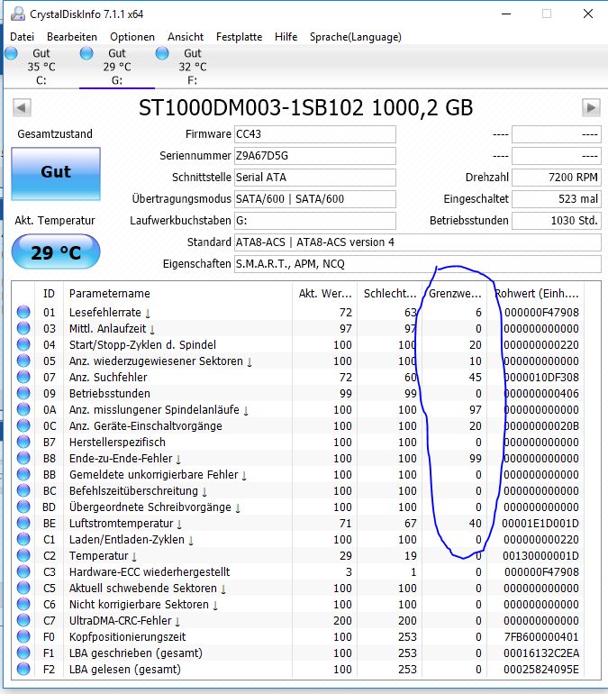

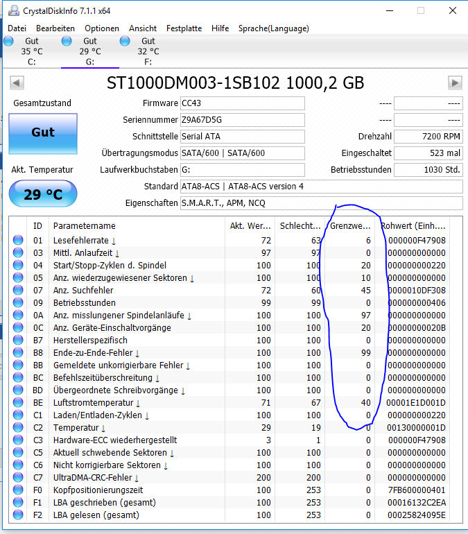

Ok gut, hier ein Screenshot:
Muss ich mir bei den Grenzwerten Sorgen machen? Kenne mich da nicht so aus...
Du kreist die falschen Werte ein. Die von der HDD aktuell gemeldeten stehen ganz rechts bei Rohwert. Mit der HDD ist jetzt in diesem Moment alles in Ordnung. Aber einmal im eingeschalteten Zustand aus versehen vor das Gehäuse treten oder stoßen kann das ganz schnell ändern.
Erst einmal tief durchatmen. Es passt soweit alles, aber trotzdem(!) einen Backupplan hat man nur bis zum ersten Ausfall nicht und wenn du schon sagst das du die 400GB wegsichern müsstest, dann gehen dir wenn du Pech hast von heut auf morgen 400GB an Daten verloren.
Bei der Platte ist alles bestens. Die Werte auf die es ankommt sind die Rohwerte, der Aktuelle Wert ist eine Interpretation des Controllers und sollte den Grenzwert nicht erreichen oder unterschreiten, was hier auch bei keinem Wert der Fall ist. Die 70% dürften vom Aktuellen Wert von dem Attribut 01 (Lesefehler) oder 07 (Suchfehler) kommen. Bei Seagate sind die Rohwerte der Attribute Seek Error Rate, Raw Read Error Rate und Hardware ECC Recovered nicht einfache Zählerstände der Fehler, sondern enthalten die Fehlerzähler nur in den 2 höchsten Bytes (die linken 4 Stellen bei hexadezimaler Anzeige der Rohwert in CrystalDiskInfo) und die rechten 8 Stellen (4 Byte) sind der Zähler der Vorgänge dar. Die Ermittlung der Aktuellen Werte funktioniert mehr oder weniger für diese Attribute nach dieser Formel für die Suchfehler:
Wie man sieht, muss auch erst eine bestimmten Anzahl von Vorgängen erfolgt sein, bevor der Aktuelle Wert überhaupt errechnet wird, ist diese Anzahl erreicht fällt er und steigt dann wieder, sofern es nicht keine/nicht zu häufig Fehler gibt. Bei C3 (Hardware-ECC wiederhergestellt) ist seit einiger Zeit zu beobachten, dass der Aktuelle Wert nicht nur auf 60 sondern sogar auf 1 fällt und dann wieder ansteigt, was also auch kein Grund zur Sorge ist. Solange der Rohwert dem von 01 entspricht und bei der hexadezimalen Anzeige in CDI die ersten 4 der 12 Ziffern 0000 sind, ist alles bestens!
Mache aber auf jeden Fall ein Backup wenn die Daten wichtig sind und Du sie nicht verlieren willst, denn HW Ausfälle sind nie ausgeschlossen und kündigen sich auch nicht immer vorher an, die können ja z.B. auch Unfälle oder Blitzschlag entstehen und Datenverlust kann auch andere Ursachen als HW Ausfälle haben!
