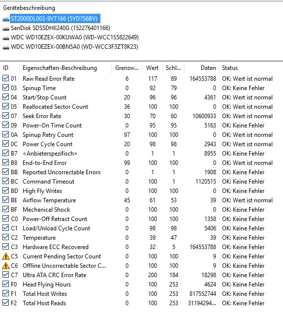

Hallo Admiral
SMART hat mir die schwebenden Sektoren noch als ok gemeldet - beigefügt - sie sind natürlich da. Dennoch müsste doch aber das Seatool die Prüfung/Reparatur durchführen und nicht stehen bleiben. Habe es mehrfach probiert, bleibt einfach eine Stunde lang bei 17% stehen.
Nun sind natürlich die schwebenden Sektoren nach 4 Jahren schon da und sicher auch mißtrauisch und mit Vorsicht zu betrachten. Vielleicht ist es aber auch ein Bug im SeaTool. Habe aber eben einfach eine neue Platte bestellt. Was solls.

Ei Ei ei,
schau mal auf die Raw Read Errors und auf die CRC Fehler.
Prüfe die Verbindung, eventuell den Port wechseln.
Schaue auch, ob die Fehler ansteigen.
Die Platte versucht die Fehler zu korrigieren und die Daten zu retten. Wenn aber die Fehlerraten diverser Parameter auch ohne die Hänger weiter steigen, ist die Platte für den Müll. Insbesondere dann, wenn die SATA Verbindung i.O. ist.
Wo ist das Problem mit den Raw Read Errors? Hexadezimal ist der Wert 7 Stellen lang, da sind also keine Lesefehler aufgetreten. C7 zeigt die Kommunikationsprobleme mit dem SATA Host Controller, das SATA Datenkabel sollte also überprüft und ggf. ersetzt werden, spätestens wenn der Wert sich ändert, also neue Kommunikationsfehler hingekommen sind. Das Problem dürften die 9 schwebenden Sektoren sein, also die 9 Sektoren bei denen die Daten nicht zur ECC passen.
Achja stimmt, die sind ja bei Seagate falsch.
Da sind aber immer noch CRC Fehler und nicht korrigierbare Fehler, und andere Parameter, die nicht normal sind. Es sei denn, Seagate kriegt gar nichts auf die Reihe.
Nein, die sind falsch, die werden nur gerne falsch interpretiert. Der Rohwert zeigt nämlich die Anzahl der Vorgänge und die der Fehler an.

Probleme mit dem Kabel hat es ja zumindest schon mal gegeben, der Rohwert vom Attribut 199 bzw. 0xC7 ist ja schon 18298.

Die Ultra-DMA-CRC Fehler, also Fehler in der Kommunikation, kommen ja praktisch immer von dem SATA Kabel oder ggf. von Wechselrahmen, sofern einer verwendet wird. Die Patte selbst ist da praktisch nie die Ursache und von daher auch in Ordnung, aber letztlich ist die automatische Auswertung bei solchen Tools immer lückenhaft und entweder werden Probleme übersehen oder machen hysterisch aus jeder Mücke eine Elefanten.
