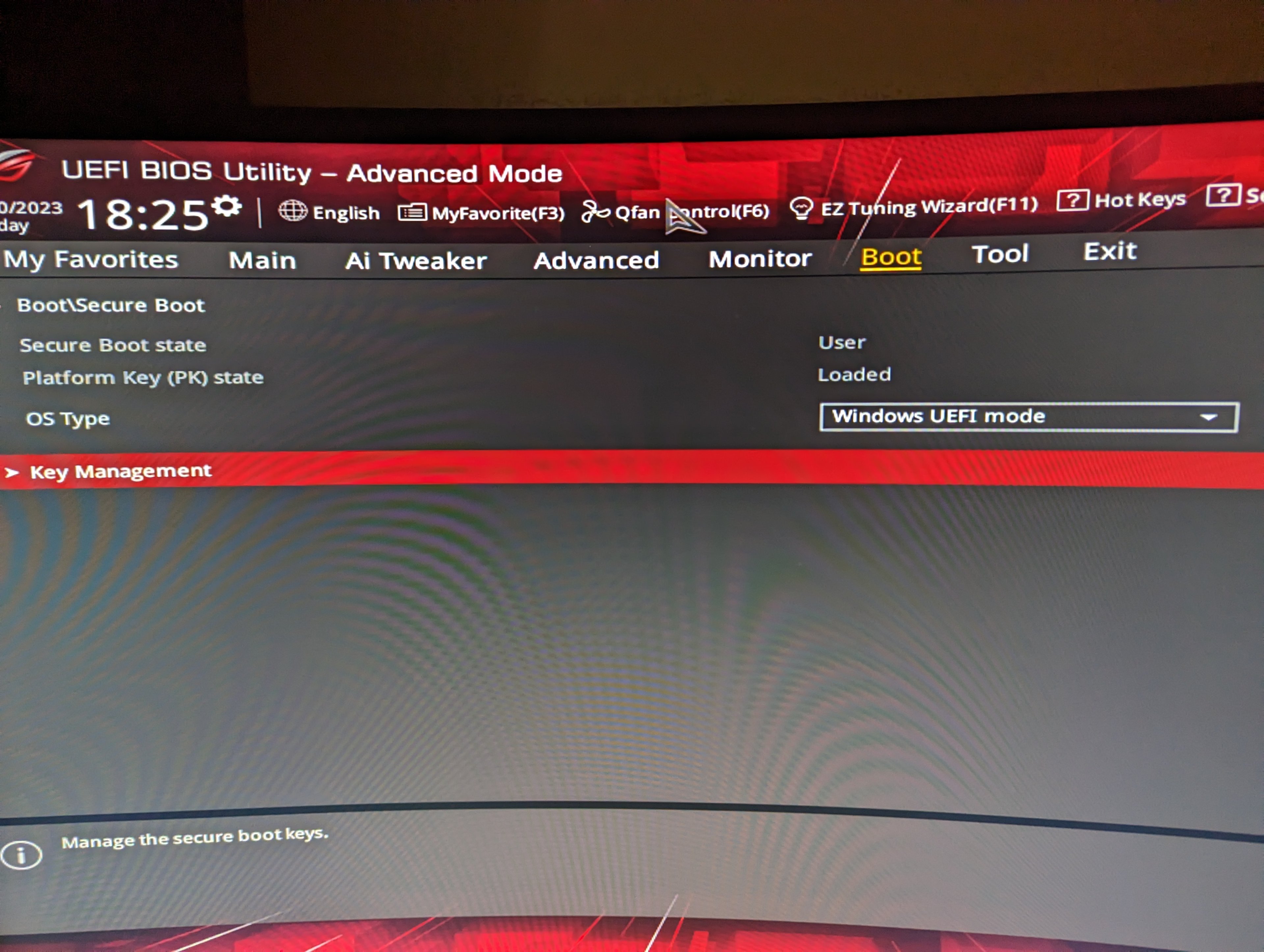

Ich habe ein Problem mit meinem Bios
ich benutze das Asus b450 f und ich kriege es nicht hin den Secure Boot Modus anzuschalten.
Mein Kollege hat das selbe Mainboard jedoch ganz andere funktionen. Bei mir sollte alles richtig eingestellt sein. Erdorderlich sind ja TPM 2.0 und Secure Boot aber wie man sehen kann kann ich als einziger Mensch der Welt das nicht entscheiden ob aktiviert oder nicht.
(Das Bild mit der Logitech Facecam ist mein Bildschirm)
Ob Csm ein oder ausgeschlatet ist macht keinen Unterschied und es läuft auch auf UEFI. LG Zombie

Der untere Screenshot ist von deinem Kumpel?
Was zeigt er den bei Dir unter Key Management an?
Wie man sieht ist dein Secure Boot State noch auf SETUP, muss also erst einmal eingerichtet werden im UEFI. Das sollte unter Key Management gehen. Hier musst du "Install key" (Wortlaut sinngemäß) anwählen und dann setzt er den aktuellen Bootloaderstatus als sicher. Alle Abweichungen davon werden dann nicht mehr zugelassen, sofern diese nicht signiert sind.

Ja, so wie es aktuell eingestellt ist reicht es für Windows 11. Secure Boot ist ein- aber nicht scharfgeschaltet. Der Bootzustand wird also nicht überwacht, weil keine Whitelist erstellt wurde.
Lässt sich aber wie gesagt sehr leicht ändern, wenn man unter Key Management einmal die Keys setzt. Wenn schon vorhanden, dann soll es doch auch funktionieren. ;)

Also im Windows Systeminformationen ist es 100% aus sowie Confirm Secureboost true = false
Ja, geht ja auch gar nicht anders, solange du im State: Setup bist.
Wie gesagt, musst du unter Key Management die Schlüssel einmal setzen lassen.

Du bist unglaublich es sollte funktionieren da steht jetzt enabled
Kein Hexenwerk ;)
Wenn man Secure Boot nachträglich aktiviert, muss man ihm halt erst mal sagen, welcher Zustand den jetzt als "sicher" anzusehen ist.
Ist Secure Boot während des Windows Setups schon aktiv, übernimmt Windows das für einen.

Vielen vielen dank cvzone unglaublich was für ein Spektrum an Wissen du hast ohne scheiss ich dachte es gibt keine Lösung dafür außer ein Neues Mainboard. Ich habe Stunden im Bios verbracht und du hast das in 2 Minuten gelöst. DANKE DANKE DANKE❤️
