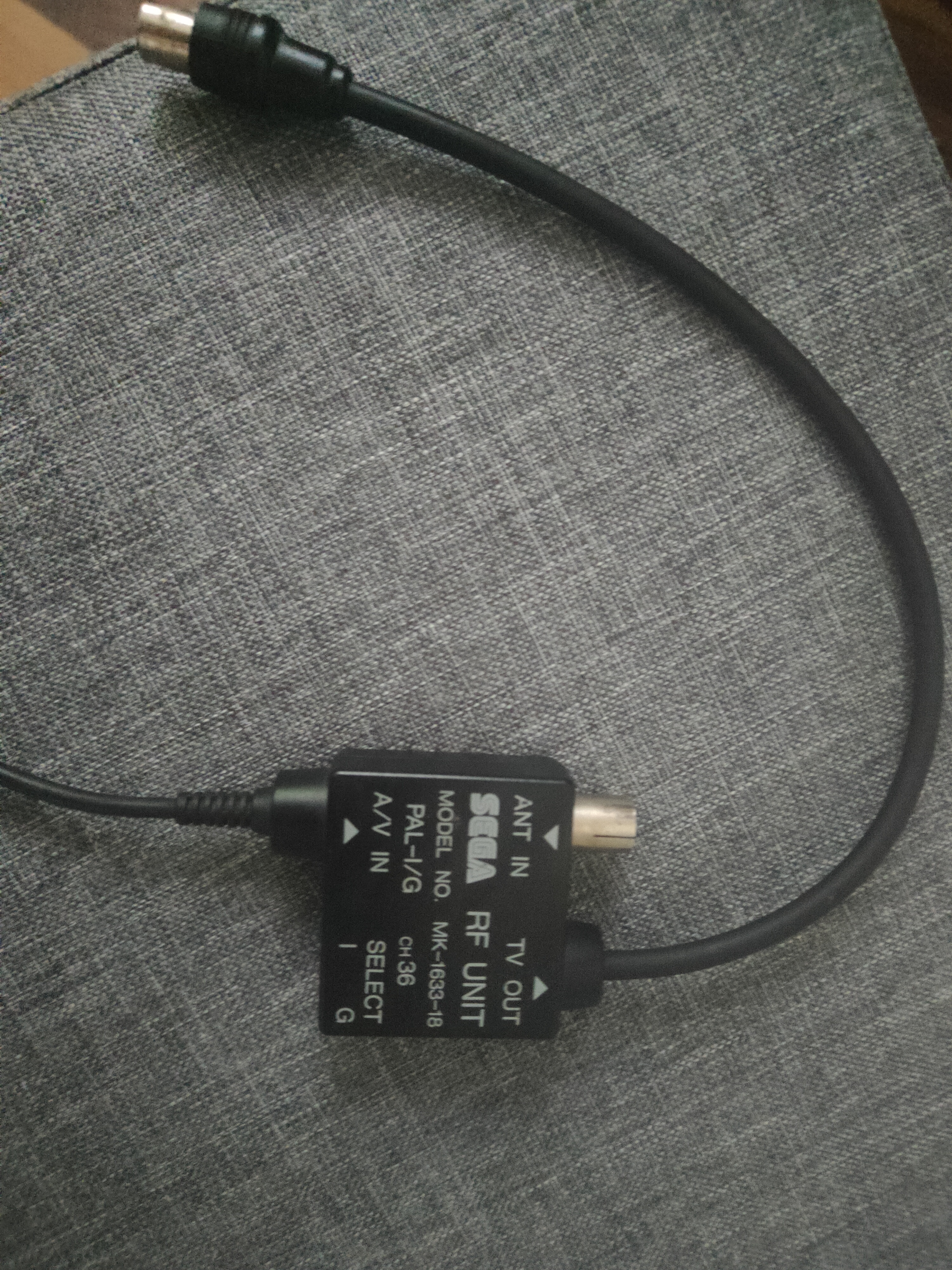

Guten Tag an alle ich habe eine Frage, und zwar habe ich von einem bekannten einen Sega Mega Drive 2 bekommen und wollte ihn an meinen TV anschließen über Antenne anschließen leider bekomme ich kein Bild trotz Sendersuchlauf kann mir wer da weiterhelfen, dass ich den Sega Mega Drive 2 zum Laufen bekommen ich Poste mal das Kabel, was ich dazu bekommen habe.
Das Kabel habe ich in den Anschluss gesteckt wo dran stand Antenne/Kabel Input.
Hoffe das wer noch eine Idee hat.

Hi,
da mich das interessierte, habe ich grade mal gesucht. Laut Google Suche und einem "halbwegs-Treffer" im HiFi-Forum brauchst du wohl etwas, was sich HF-Modulator nennt. Ob das stimmt, gute Frage.
Amazon brachte sowas hervor:
VBESTLIFE Analog TV Adapter. Analog zu HDMI
Vielleicht ginge sowas.
das is nen alter analoger kabelanschluss, der von modernen flachbild tv nicht unterstützt wird,
da heutzutage alles digital..
ansonsten auf uhf kanal 36 probieren..
oder nen adapter suchen..
wenn dein jetziger tv ein gelben cinch video in hat sind die chancen gut..
google mal nach "sega mega drive 2 tv out" - da findet sich einiges, soll wohl möglich sein,
habs grad überflogen..
Vieln Dank für die Antwort welchen Adapter würde ich benötigen könntest du mir Bitte einen Link schicken möchte nicht das falsche Kaufen.
Eventuell musst du deinem Fernseher noch mitteilen, wo nach er suchen soll, Analog oder Digital-Empfang, welches Band usw.
Aus dem Modulator sollte ein analoges Signal auf Kanal 36 (UHF-Band) kommen.
Reaktionen: BVBler09

Also auf Analog hatte ich gestellt gehabt aber das mit UHF werde ich gleich mal ausprobieren.
Eine Empfehlung, kaufe dir das RGB Scart Kabel für den MegaDrive 2.
Damit bekommst ein wesentlich besseres Bild als mit Antennenanschluss.
Scart muss der TV aber noch haben bzw. über Adapter.

Ich kann nur einstellen Tuner Modus,Kanaltyp und Frequenz nichts mit UHF-Band

achtung , er hat ein mega drive 2, da ist ein unterschied mit den adaptern/anschlüssen.
so ein zb: https://www.amazon.de/Mega-Drive-AV-Cinch-Kabel-nur/dp/B0092KBB4S
viel erfolg

Cinch anschlüsse hat der ja auch nicht nur einen Gelben Steckplatz da steht AV Adapter dran.
n1tro666 schrieb:
ohje..da sieht es ganz schlecht aus, der ist zu modern..der hat ja nur hdmi..
adapter auf adapter könnte funktionieren, aber wie bereits schon gesagt
könnte die bildqualität drunter leiden..
also den adapter den ich vorhin verlinkt habe und dazu dann den:
https://www.amazon.de/HDMI-GANA-AV-Unterstützung-Schutzhülle-AV2HDMI/dp/B072N2Q55Y/ref=sr_1_3?crid=3CZX3FPEU81U&keywords=av+hdmi+adapter&qid=1645546513&s=ce-de&sprefix=av+hdm,electronics,82&sr=1-3
das könnte klappen..
Ok Danke werde ich mal so probieren
