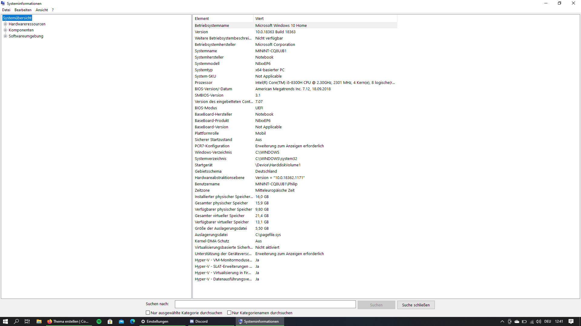

Noch eine Info zum Laptop: es handelt sich um einen konfigurierten Laptop von XMG-Schenker. Im Anhang füge ich ein Screenshot meiner Systeminformationen bei.
Kann das Problem vom Treiber kommen, oder hört sich das eher nach einem Hardware-Problem an?
