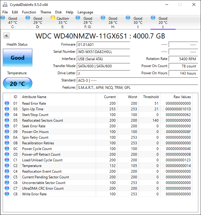

wie sind die smart werte?

was sind smart Werte? d.h das ist normal das es so lange dauert? Ich nutze fuer sehr schnelle backups manchmal eine Samsung SSD und da bekomme ich normalerweise locker 160 MB/S. das geht alles so wunderbar, ich denke 1 TB wuerde die ihn unter 2 Stunden schaffen. wie sieht dass denn aus tut sich das was in Sachen USB ist irgendwas geplannt mit hoher Uebertragungsrate in den naechsten Jahren bzw fuer konventionelle / non SSD Speicher

Sorry ne Ich meinte 4 TB auf 4 TB
Jeweils in 1 TB Happen.
Vom PC also einer internen HDD auf eine externe USB 3 - 2.5 Zoll Festplatte, Baujahr 4-5 Jahre alt

Ah, mit dem letzten Post vom TE ist dann auch klar, dass es sich um eine SMR-Festplatte handeln muss, wodurch es dann ziemlich klar ist.
Hatte @JennyCB schon vermutet, aber da anfangs 1TB genannt wurde hatte ich das erst mal ausgeschlossen.
