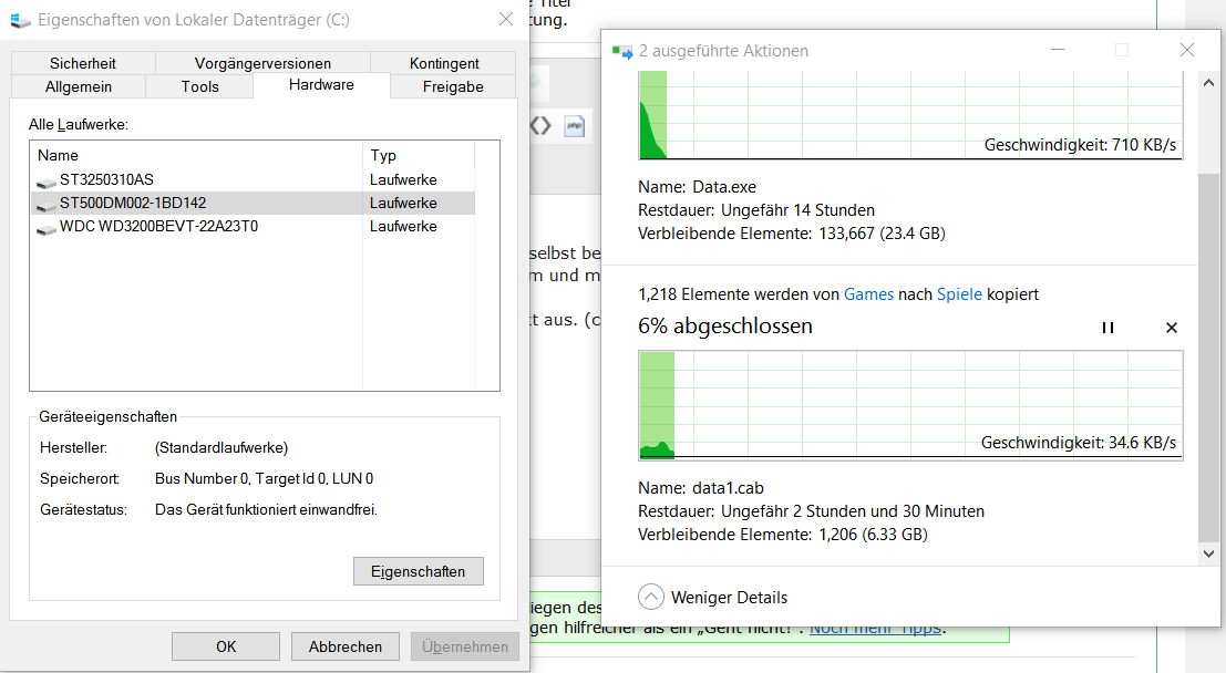

Kopieren von HDD zu HDD ist extrem langsam.
TheChris80
Mai 2012
782
Moinsen.
Ich habe 3 Platten am Rechner und naja es ist schon komisch das er sich selbst bei großen Dateien auf ein paar Kilobyte beschränkt. oft pendelt er sich bei 355/kb ein. Das ist schon derbe langsam und mir gehen die ideen aus.
Diskmark zeigt mir keine Probleme an von daher schliesse ich einen Defekt aus. (ca 100 mb die Sekunde)
Es sind alles eingebaute platten.

Das sind zwar kleine dateien aber selbst das hier ist doch ne nummer zu extrem würde ich mal behaupten.
Wobei die Data.exe ca 2 gb groß ist und das sollte doch eigentlich flott gehen. Zu mal die Leseplatte defragmentiert ist und die Platte auf der Kopiert wird Leer ist.
Hat da jemand eine idee was ich da machen kann?

Wieso führst du zwei Kopier-Befehle parallel aus?
Nur das bremst ja schon stark.

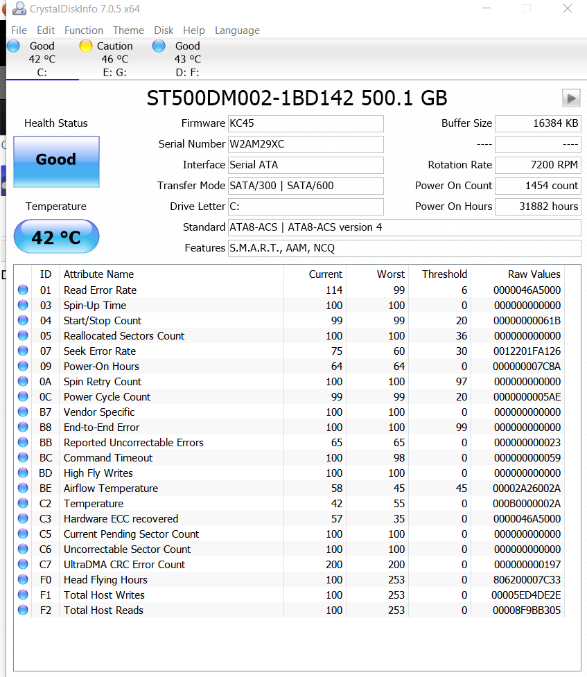

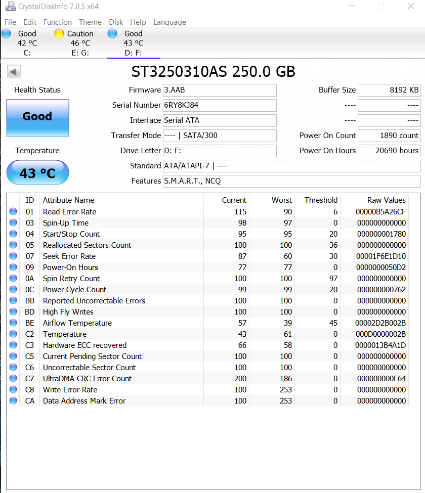

Poste doch bitte mal die Screenshots von CrystalDiskInfo für die beiden Platten, ziehe aber bitte das Fenster soweit auf, dass alle Attribute und auch die Rohwerte vollständig sichtbar sind. Außerdem solltest Du bedenken, dass parallele Zugriffe auf die gleiche HDD die Performance massiv senken, weil eben ständig Kopfbewegungen zwischen den Positionen der Dateien nötig sind, was bei SSDs nicht der Fall ist. Daher würde ich beim Kopieren immer erst eine und dann die andere Datei kopieren, dann ist man viel, viel schneller fertig.

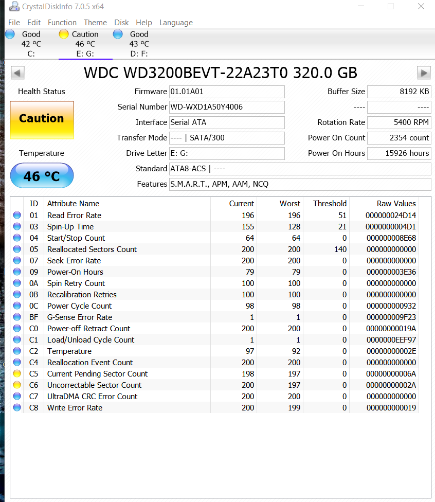

Sieht so aus als wäre sie reif für die Rente. Schade drum . Aber naja ist halt ne WD und damit habe ich sowieso schlechte erfahrungen auf meinem Desktop gemacht.

Crystaldisk hat mir jedenfalls Licht ins dunkel gebracht.

Erstmal haben zwei der Platten Ultra-DMA CRC Fehlern, es gibt oder gab also Probleme mit deren SATA Datenkabel. Beobachte ob sie bei einer der Rohwert vom Attribut C7 ändert und wenn ja, dann prüfen ob deren Kabel fest sitzt und wenn da auch kein Stecker lose ist, tausche es aus. Die Kabel gehen gerne kaputt, wenn man am Kabel statt am Stecker zieht, man sieht ihnen die Schäden aber nicht an.
Außerdem hat der G-Sensor der WD eine 0x9F23 = 40739 Auslösungen, also im Betrieb (sonst funktioniert der nicht) zu starke Stöße erfasst, ein wummernder Bass in der Nähe kann da schon reichen. Daher können auch die 106 Schwebenden Sektoren kommen, diese müssen kein Hinweis auf einen wirklichen Schaden der Oberfläche sein, sie können es zwar und bei so vielen G-Sensor Auslösungen würde es mich auch nicht wundern, aber es kann auch sein, dass einfach Vibrationen bei Schreibvorgängen die Köpfe aus der Spur gebracht haben und wenn dabei dann Daten der Nachbarspur überschrieben wurden, dann hat man hinterher einen schwebenden Sektor. Außerdem gibt es 410 Ausschaltabbrüche, also unerwartete Spannungsabfälle wären denen die Köpfe nicht sowieso schon geparkt waren, wenn so eine Spannungsabfall während eines Schreibvorgangs passiert, dann kann es auch passieren, dass eben nicht die ganzen Daten eines Sektors plus der ECC dahinter geschrieben werden und wenn die Daten nicht zur ECC passen, dann ist es schwebender Sektor.
Die WD sollte also nicht zu früh verurteilt werden und man sollte auch bedenken, dass man bei 3 HDDs in einem Gehäuse schon besser NAS Platten nehmen sollte, weil die besser mit den Vibrationen klarkommen als die billigeren, einfach Desktopplatten.
