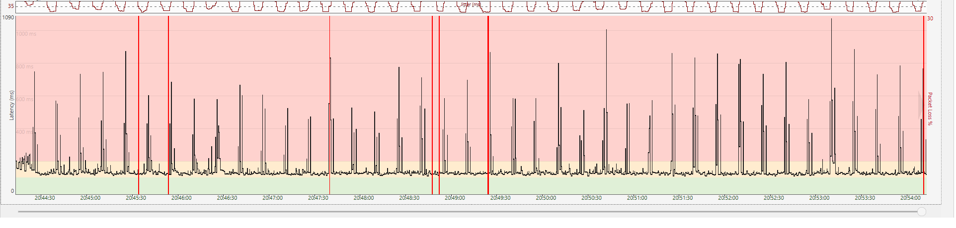

Ausschließlich beim zocken sind die Internetprobleme spürbar, ich habe den PingPlotter gestern Abend während einer Runde Battlefront 2 laufen lassen, dieser bestätigt die merkbaren- und Spielspaß verderbenden Lags.

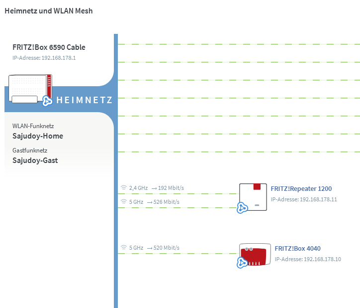

Du könntest auch auf ein ordentliches WLAN Setup setzen, wenn du den Ort der Fritte nicht verändern möchtest. WLAN funktioniert wesentlich besser als dieses Powerline Zeugs und kostet in der Anschaffung auch nicht mehr.
Wir nutzen ein AVM-Mesh aus 6590, 4040 und 1200. Unser Junior zockt ausschließlich über WLAN und hat sich noch nie beschwert, dass seine Games nicht spielbar sind.
Wenn du schon eine Messung mit PingPlotter machst, poste wenigstens den kompletten Screenshot. Was soll man sonst damit anfangen?
