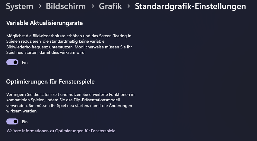

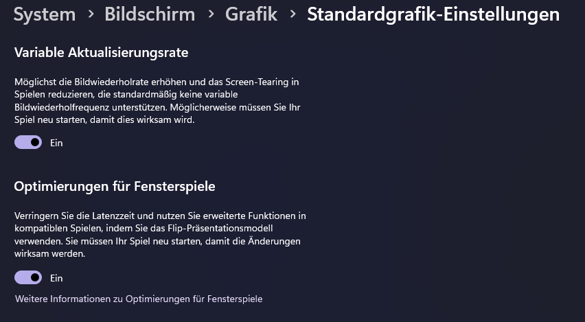

Den zweiten Punkt mal ausgeschaltet?
Das habe ich gerade gecheckt:
Der Punkt "Optimierungen für Fensterspiele" ist bei mir auf AUS.
Der Punkt "Hardwarebeschl. GPU-Planung" ist bei mir AN.
