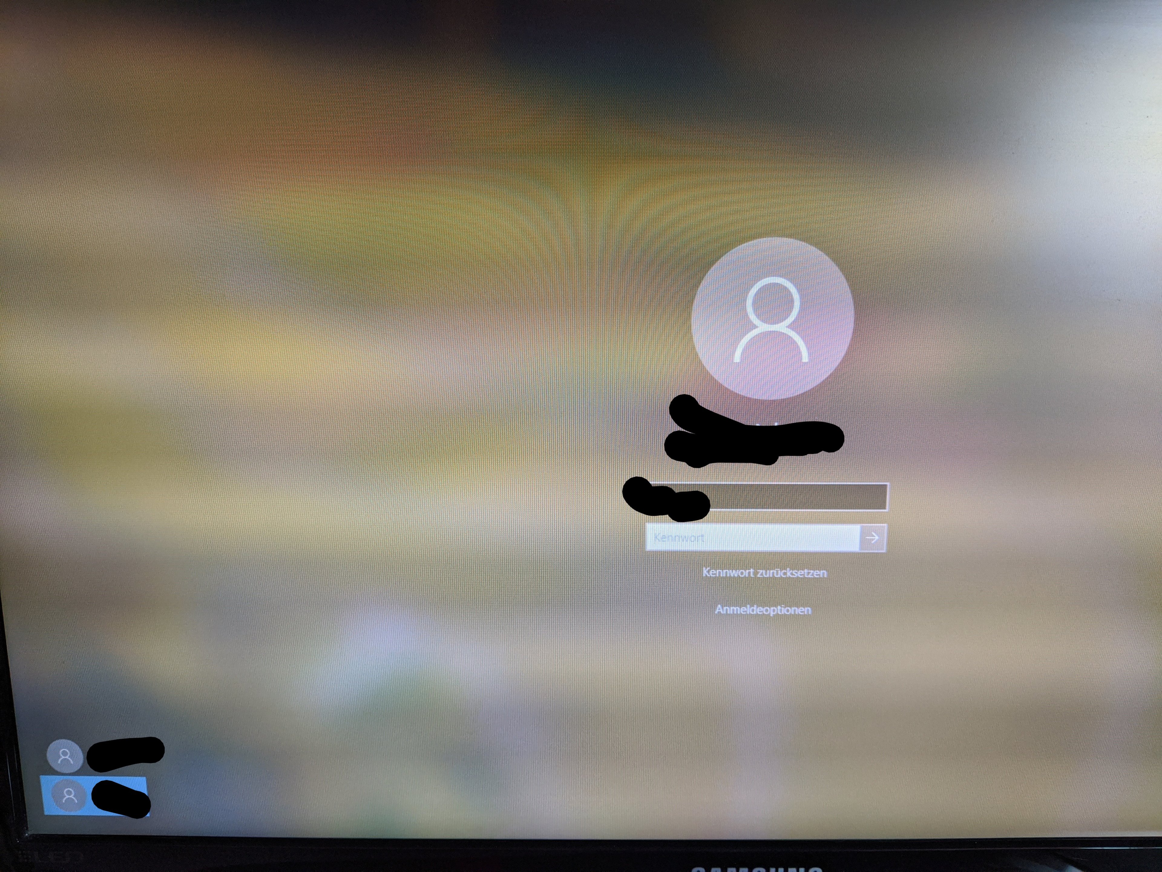

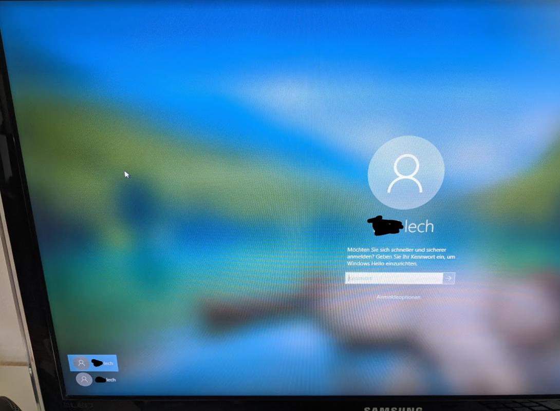

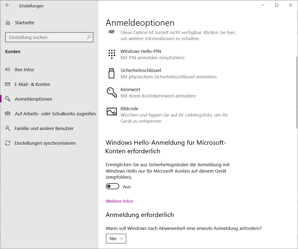

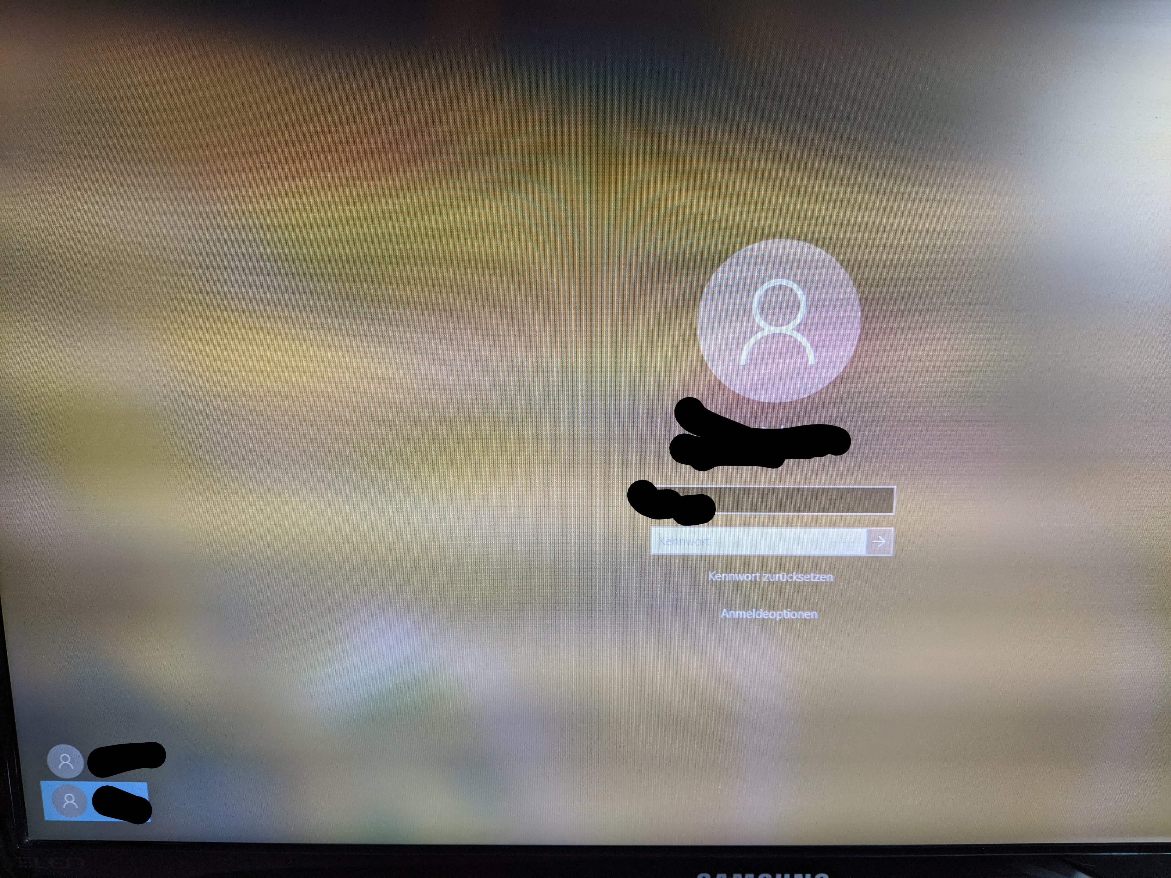

Hi,
seit dem letzten Windows Update-Tag muss ich mich plötzlich anmelden (mit meinem MS-Konto-Kennwort). Habe das nie eingerichtet und unter Anmeldeoptionen in den Einstellungen werde ich auch nicht schlau. Kann ich das irgendwie wieder ausschalten?
Unten links sind auch 2 Benutzerfelder.

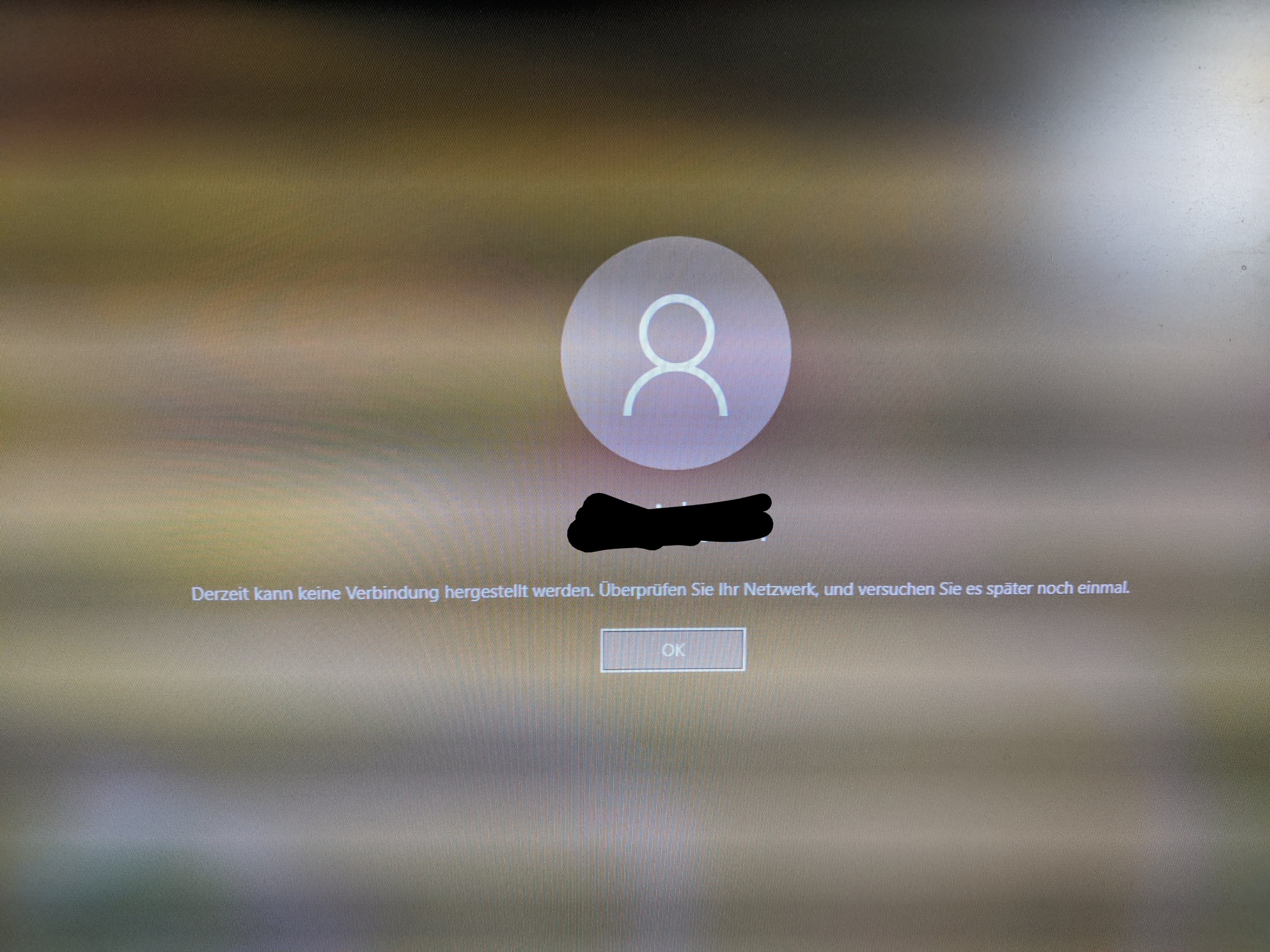

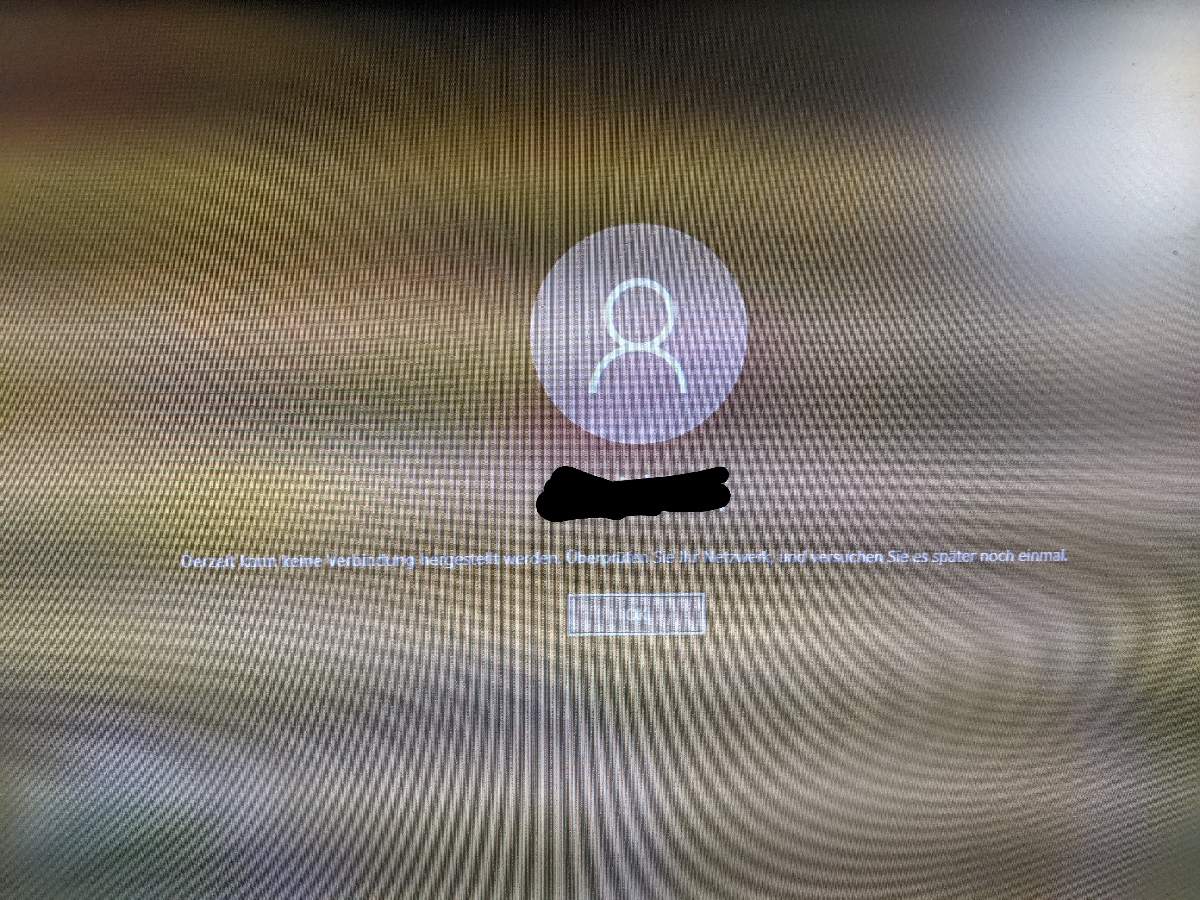

Vor der Anmeldung kommt irgendeine Netzwerk-Warnung.
Danke

Zum Abschalten kannst du folgende Anleitung probieren.
Nutzen denn mehrere Benutzer dieses Gerät bzw. hast du verschiedene Benutzer angelegt?

Nein, immer nur ich. Gibt auch nur 1 Konto.
Unten links steht 2x mein (Konto)Name

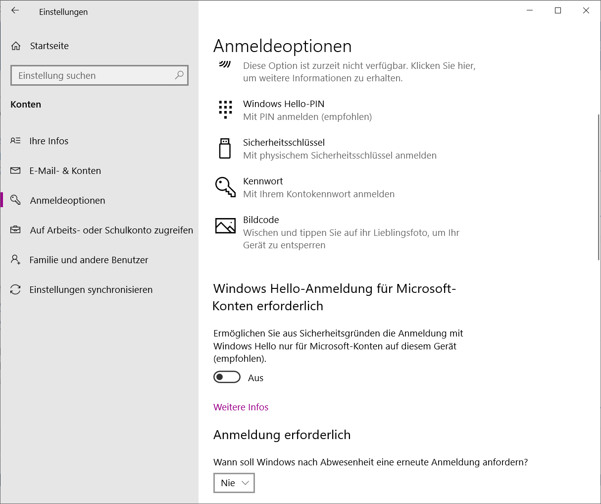

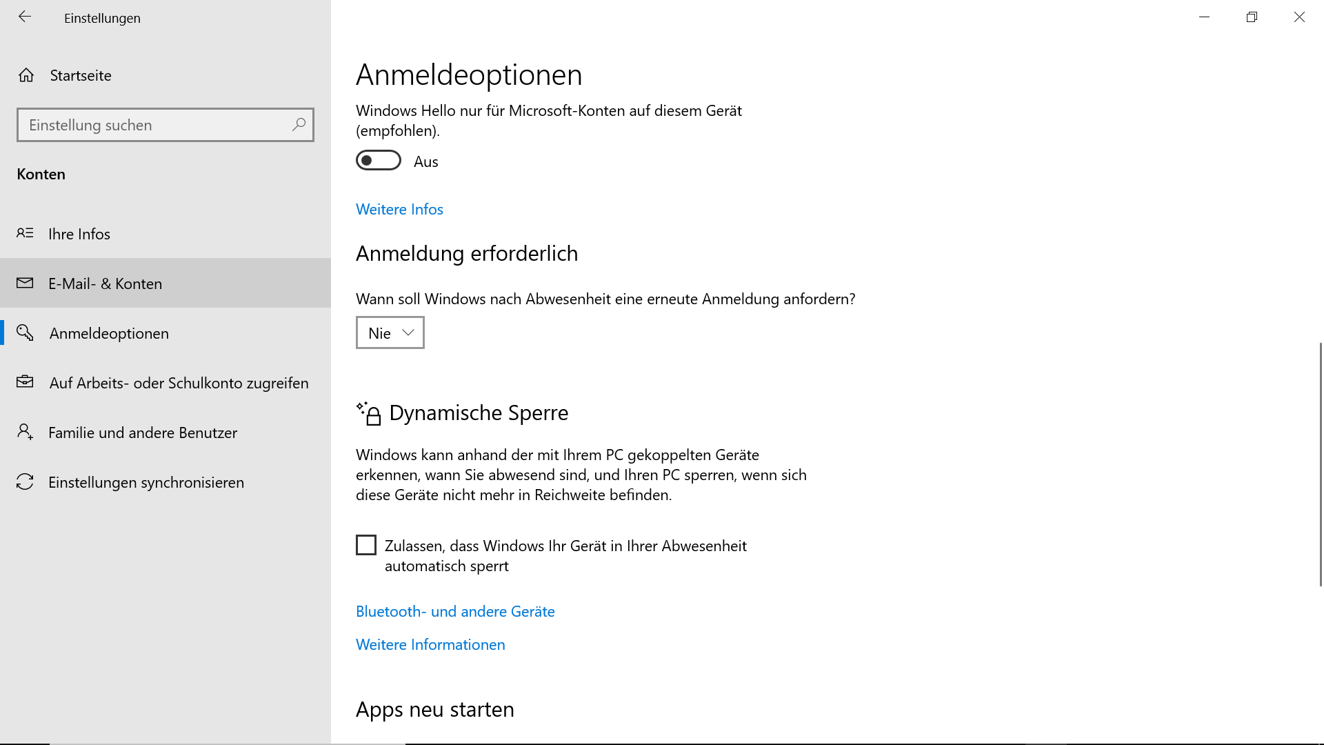

Die Anleitung hilft leider nicht:
  • "Anmeldung erforderlich" stand immer schon auf "NIE"
  • Benutzer müssen BN und KW eingeben war auch immer schon auf aus

Was sind das für 2 User da unten links? Du selbst 1x lokal und einmal als MS-Konto?
Wenn es, warum auch immer, 2 unterschiedliche User sind dann… Lösch den anderen, oder aber du musst auch da für den User das Auto-LogOn einschalten. (Es kann ja schließlich icht angehen, dass ein User einem anderen das Anmelden blockiert - konsequent logisch.
CN8)
Wie kann ich das rausfinden? Und wo kann ich den anderen löschen? :)
Auto-LogOn sollte auch drin sein (siehe oben) wobei mir nirgends ein zweiter User angezeigt wird (außer nach einem Tag nach Updates) und ebenso ist nirgends ein Login hinterlegt.

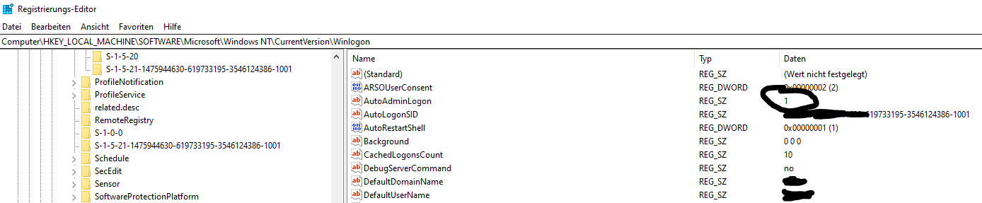

Hier fehlt übrigens der Eintrag "DefaultPassword":
Falls es nützlich ist (für die Network Fehlermeldung am Anfang) ich nutze einen WLAN Adapter, kA ob es den Login abbricht, bevor der eine Verbindung hat?
Es sind keine 2 Nutzer. Einmal scheints nur eine andere Anmeldeart zu sein.
Verstehs trotzdem nicht. Und automatisch angemeldet wird immer noch nicht
User können auch versteckt sein und nicht dort sichtbar auftauchen.
Wenn es absolut nur diesen User plus den nativen Administrator [die anmeldefähig sind] gibt dann mutmaße ich hat WIN die Sorte Hau weg die SFC und DISM nicht mehr beheben sondern vielleicht eine InPlaceUpgrade.
Um nachzufragen, auch wenn es daran nicht logisch hängen kann: du kannst dich dort 1x lokal und 1x mit dem MS-Konto anmelden, korrekt? Ich habe die Konstallation Admin + ich + ein weiteres Konto, mit Auto-LogOn und ich musste das technisch gebrauchte weitere Konto auch explizit auf das Auto-LogOn setzen. Vor diesem Konto hatte ich offenbar deinen Zustand - und es gibt sogar einen alten Thread von mir zu dieser Userverdopplung.
CN8
Reaktionen: wertzuiop123
Ok der "User" oder was auch immer es war ist seit dem Update gestern wieder weg.
Nein, das untere war der Windows Hello Pin oder so - obwohl ich auch das nie aktiviert hatte - das obere der Login mit dem Microsoft-Account-Passwort. Habe seit ich Win 10 habe nix in der Art verstellt oder eingestellt.

Und es fehlt immer noch der RegEintrag mit "DefaultPassword".

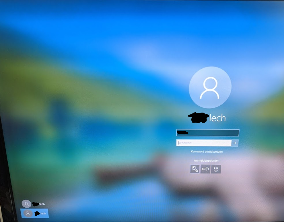

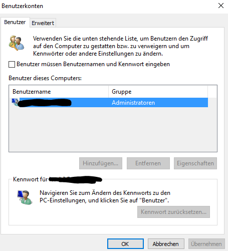

Hallo gibt es hier Neue erkenntnisse ? Ich habe das slebe problem und habe erst mein PC neu gemacht. Als erstes wollt ich die Anmeldung deaktiveren wie gewohnt. Leider werden bei mir dann beim Neustart auch 2 User angezeigt einer für den PIN denn ich auch schon deaktivert habe und einer für das Microsoft Password.
Okay Update habe es gerade nochmal mit aktiven pin probiert jetzt geht es.
Also für alle der Hello Pin muss aktiv sein . Dann kann man über ALT+R => netplwiz eintippen => hacken bei Benutzer müssen Benutzername und Kennword eingeben rausnehmen und dies mit dem Password bestätigen .
Einmal neustarten und gut is.

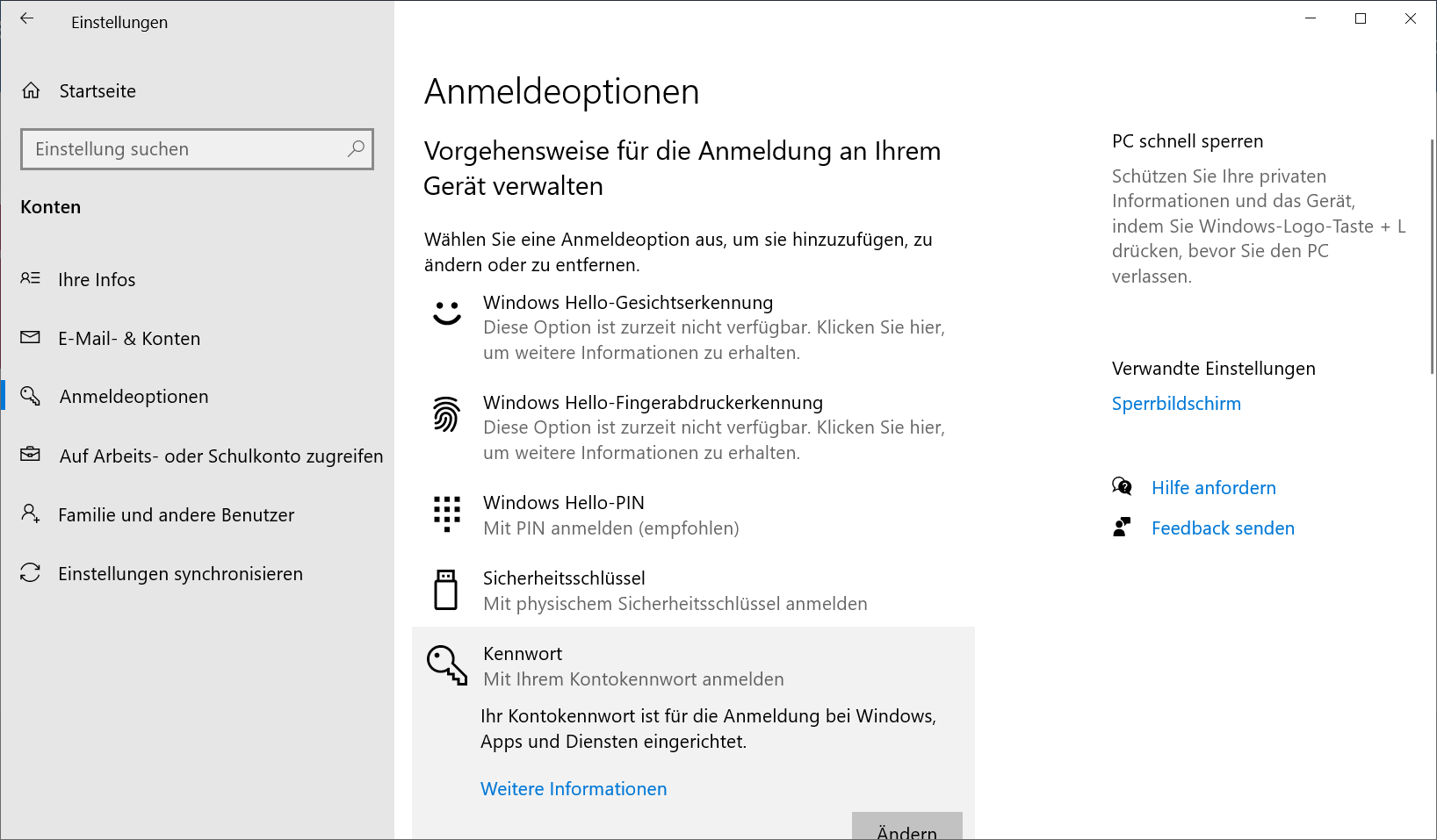

Ich habe einen PIN, ein Passwort, arbeite vom Admin Konto aus und habe gar kein Lokales Konto erstellt.
Automatisch angemeldet werde ich auch und PIN oder Passwort brauche ich nur bei Windows Absturz oder für das MS Konto.

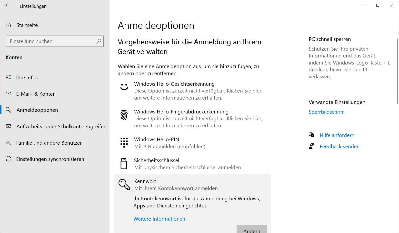

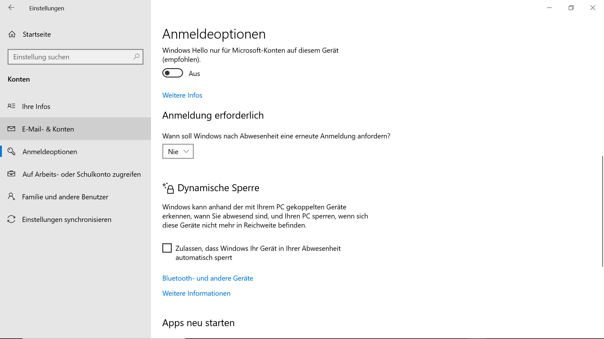

Reaktionen: Schildkröte09 und Silver Server
Wie gasagt, ich hab nix deaktiviert und hab auch kein Problem mit MS-Passwörtern. Den Pin hab ich heute aktiviert aber Auto-Login (weil ich das Passwort nicht jedes Mal beim Windows-Start eingeben will) funktioniert nach wie vor nicht. Oder geht das nicht mehr?

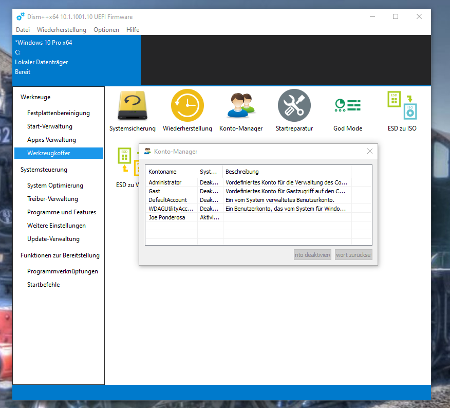

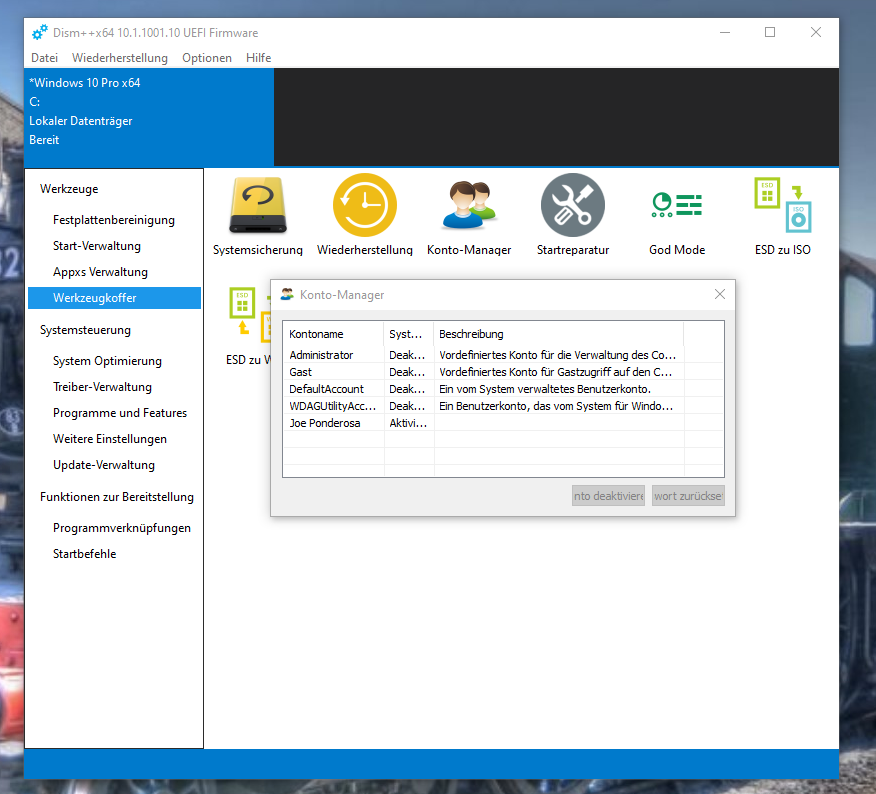

Ponderosa schrieb:
@wertzuiop123
Schau dir mal diese Anleitung an. Deskmodder - Windows 10 automatisch anmelden ohne Passworteingabe

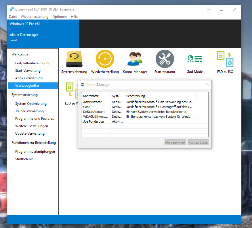

Lade dir Dism++ herunter. Starte es, und im Kontomanager kannst du das Ungewünschte Konto deaktivieren.

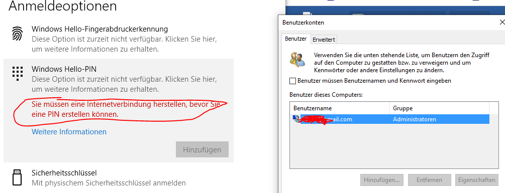

Ich bin dem Deskmodder gefolgt, unter " Kennwort nicht eingeben erzwingen trotz Hello-Anmeldung" bekomm ich bei
C:\Windows\SysWOW64 navigieren / Hier nun die netplwiz.exe starten" keine Kontrollkästchen eingeblendet. Das fehlt komplett mit dem ganzen Text (wie es auf dem Bild aussieht).
@schocki1234
Erst eine PIN erstellen.
Dann "Windows Hello-Anmeldung für Microsoft-Konten erforderlich" ausschalten.
Dann dort oben drüber: "Windows Hello-PIN" , die PIN wieder entfernen (musst du mit Passwort bestätigen).
Dann unter Ausführen oder Suche "netplwiz" eingeben, ausführen und nun kann man dort
die automatische Anmeldung konfigurieren.
