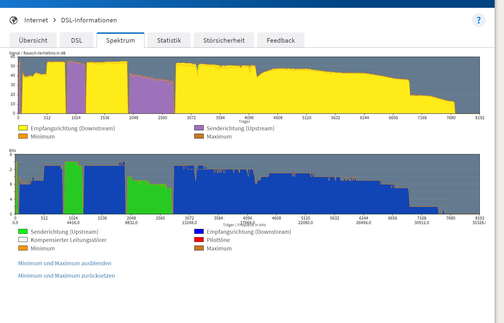

Wie sieht das Spektrum mit Min/Max denn momentan aus?

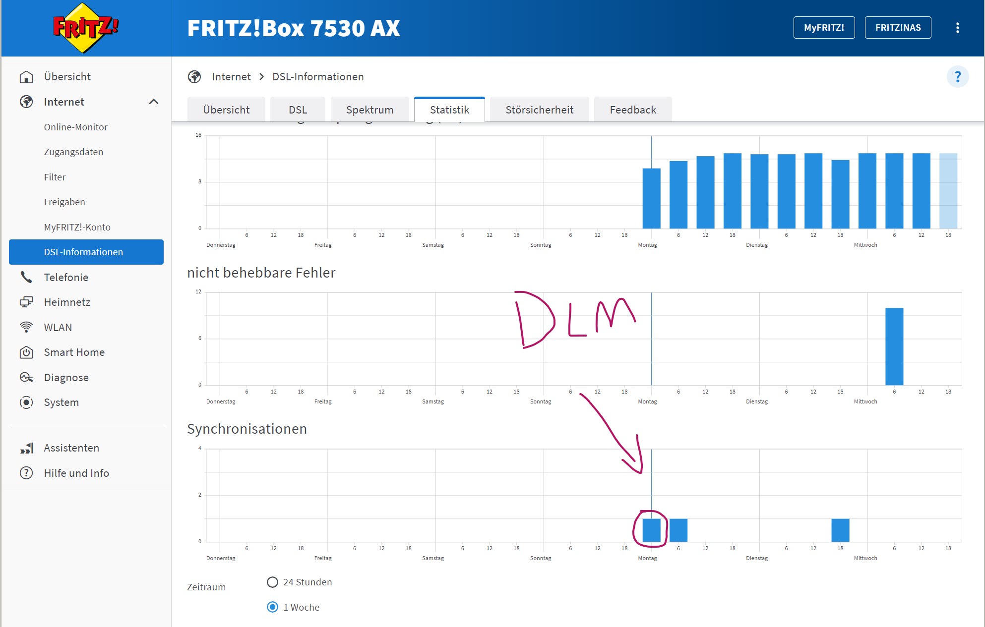

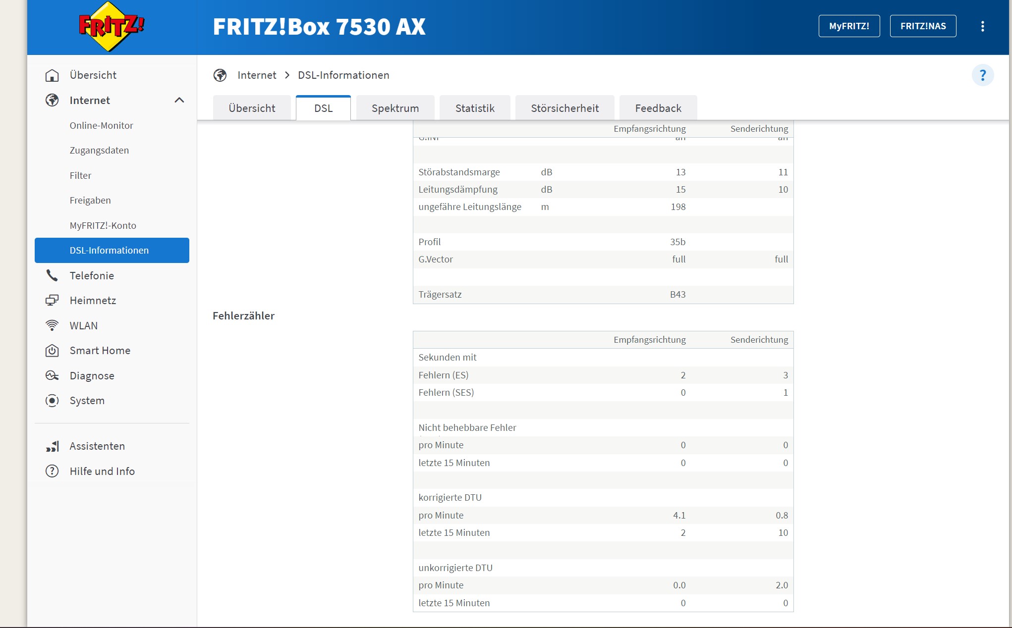

Nein ich habe nun knapp 2 Jahre die 7530 AX dran(hab keinen anderen router), da von 1 1/2 jahre 0 Probleme. Dann fingen die Probleme an nachdem die straße hier aufgerissen wurde
dann hatte ich Wochenlang ruhe dann wieder vereinzeln Probleme und jetzt aktuell täglich 1-2 Desyncs wobei über den meisten tag das spektrum eigentlich gut ausschaut
der resync am Montag ist DLM geschuldet wegen den resyncs, ich hatte zwischenzeitlich auch mal die fritzbox zurückgesetzt deswegen sind so wenig resyncs zu sehen

blastinMot schrieb:
Man kann auch mal schauen ob sich bei dir typische WLAN-Namen für Powerline Adapter finden (devolo, TP-Link sind so typische Kandidaten).
Hast du da mal geschaut?
Spektrum sieht aktuell eher nach Powerline aus.
