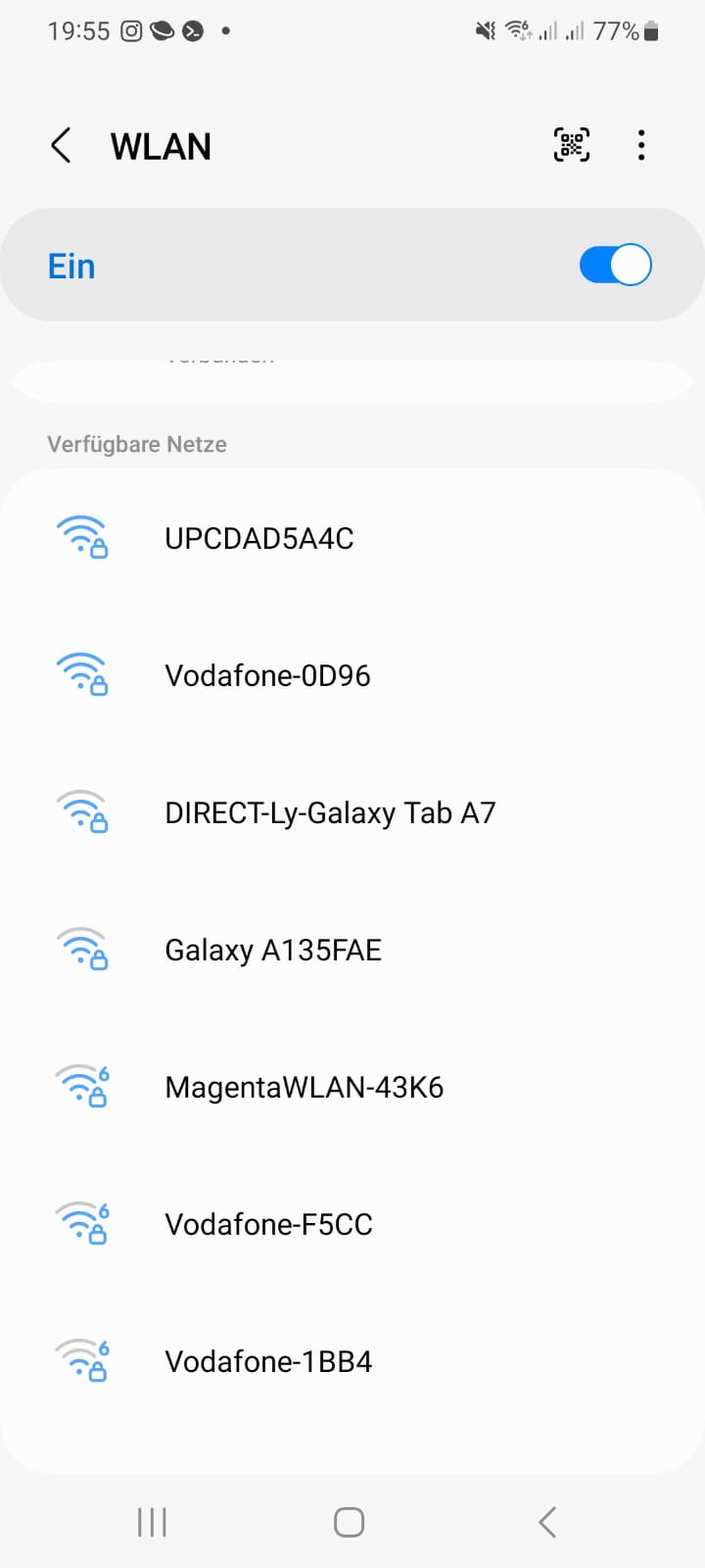

Wenn ich nach "upcdad5a wifi" google finde ich als Erstes ne PDF zum einrichten einer Powerline von UPC.
Kann natürlich Zufall sein?
Da voller Empfang müsste das recht dicht bei dir sein. Direkte Nachbarn?

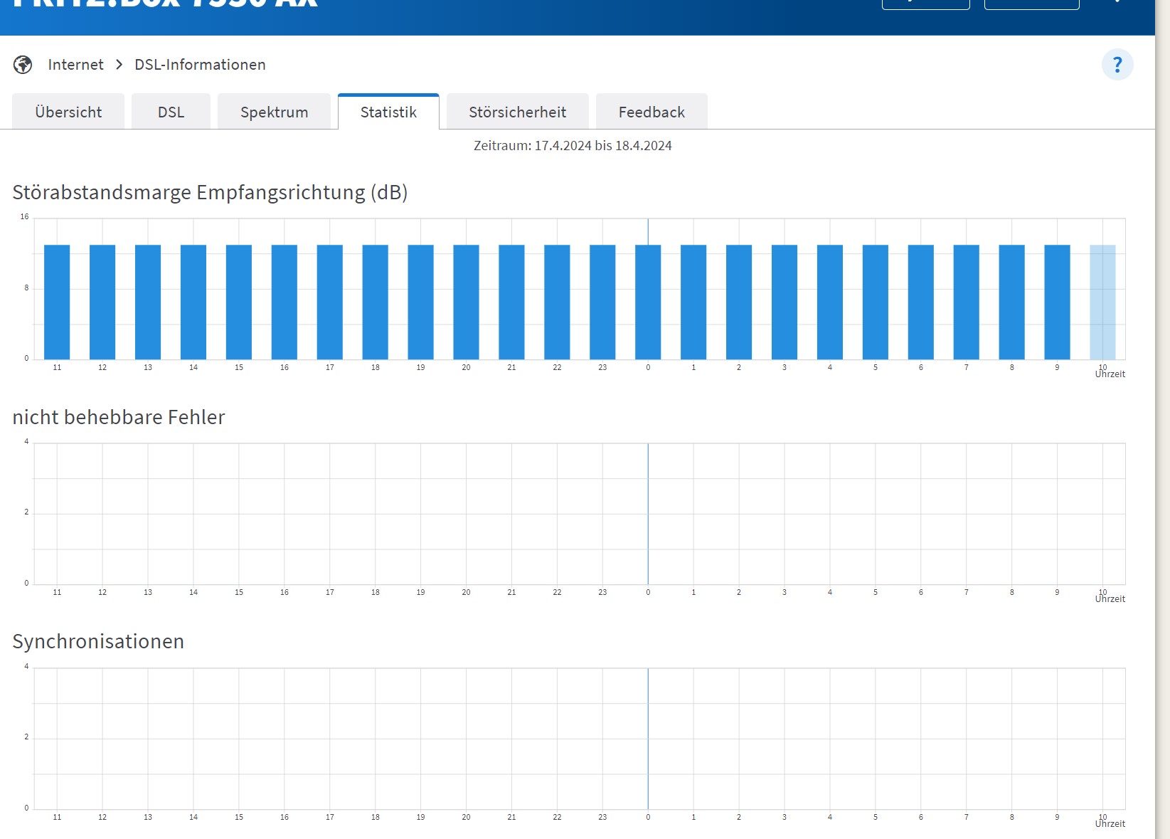

Aber haltet ihr das für so wahrscheinlich dass Powerline meine Leitung stört? und warum laeuft die leitung top wenn Powerline immer aktiv ist, aber nur 1x zum Abbruch kommt pro tag?

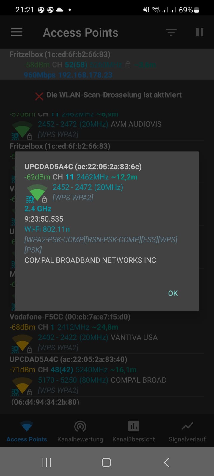

das ist übrigens dat dingen.. kann man damit was anfangen herauszufinden ob das wirklich powerline ist?

Powerline ist im DSL Bereich einer der häufigsten Gründe für Störungen/Beeinflussungen.Dortmunderjungx schrieb:Aber haltet ihr das für so wahrscheinlich dass Powerline meine Leitung stört?
Wenn Daten übertragen werden, wird die Störung stärker. D.h. der Abbruch ist ggf. nur da weil der Nachbar gerade wirklich am surfen/streamen ist oder was auch immer er für ein Gerät da angeschlossen ist.Dortmunderjungx schrieb:und warum laeuft die leitung top wenn Powerline immer aktiv ist, aber nur 1x zum Abbruch kommt pro tag?

Könnte auch ne Connect Box sein.Dortmunderjungx schrieb:das ist übrigens dat dingen.. kann man damit was anfangen herauszufinden ob das wirklich powerline ist?
https://de.wikipedia.org/wiki/Compal

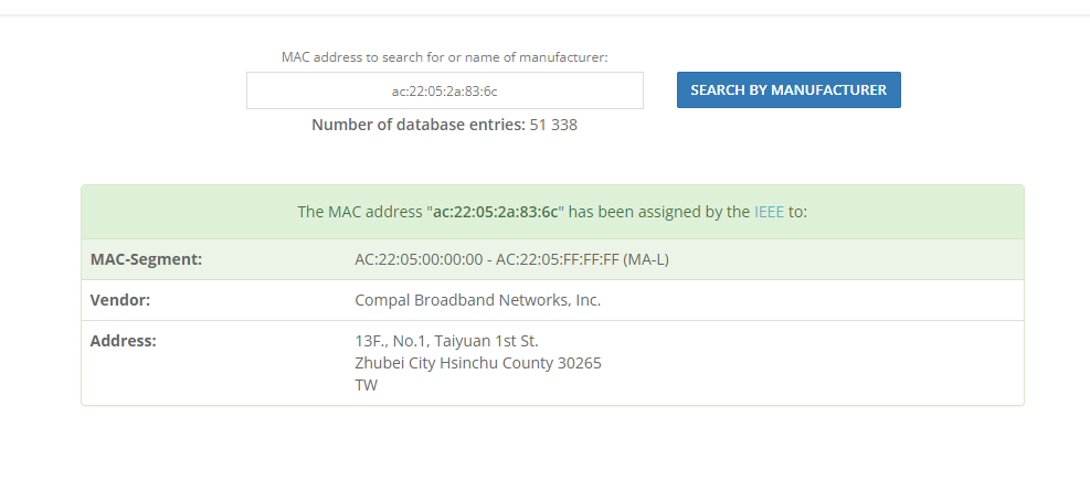

Hab mir ein wlan anlaysetool geladen und die macadresse eingegeben
Aber schlau bin ich dadurch auch nicht geworden

Damit kommst du so erstmal nicht weiter, weil man nicht feststellen kann ob das ein WLAN ist was von nem Router ausgesendet wird oder von nem Powerline Adapter.

Das wird eher eine ConnectBox aus Unitymedia-Zeiten sein. Deren SSIDs beginnen alle mit UPC... (Firmenname für die ISPs von LibertyGlobal außerhalb von DE). Die werden zwar nach und nach von Vodafone getauscht, sind aber immer noch sehr häufig anzutreffen, im Gegensatz zu irgendwelchen Powerline-Bridges von UPC.blastinMot schrieb:Wenn ich nach "upcdad5a wifi" google finde ich als Erstes ne PDF zum einrichten einer Powerline von UPC.
