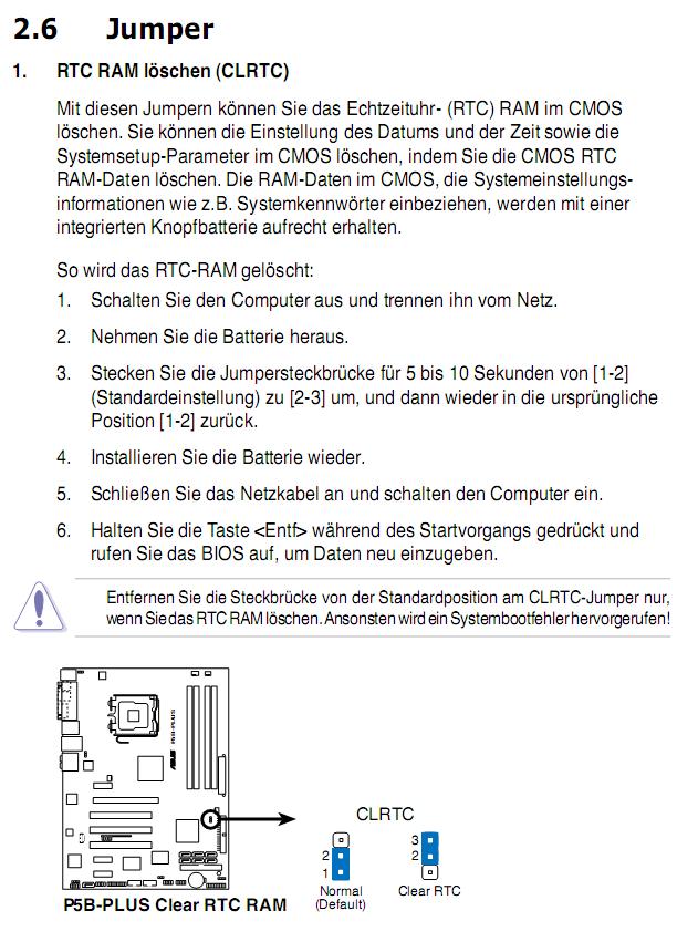

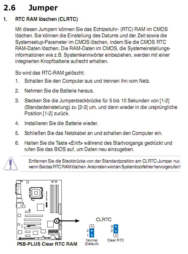

Also im Handbuch steht nur etwas über "RTC Ram löschen (CLRTC)". Dies macht man über einen kleinen Jumper, den man einige Sekunden umstecken muss, um ihn anschließend wieder in die Ausgangsposition zu bringen.
Wie ich es oben beschrieben habe, habe ich das allerdings schon versucht... ohne Erfolg.
So... im Anhang nochmal der entsprechende Auszug aus dem handbuch. Ansonsten wird darin nichts von einem CMOS Reset erwähnt...
Wie erwähnt bringt beschriebener Reset nichts...

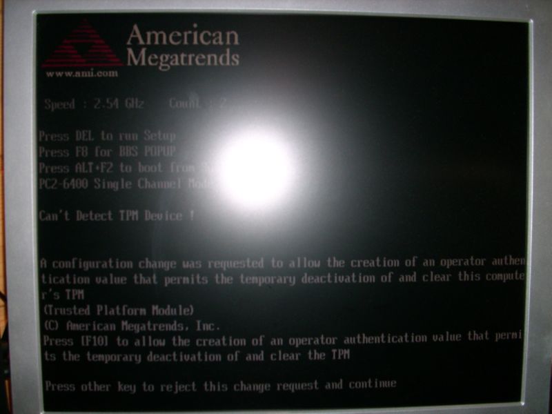

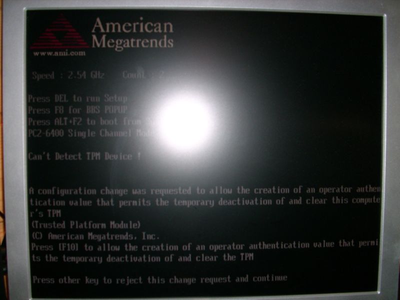

Ich habe, als ich im Bios war, mal den Bootscreen ausgeschaltet (also dieses ASUS Bild, was beim Booten immer erscheint). Dann erscheint beim Neustart die Meldung, welche ich mal als Anhang beigefügt habe (Sorry wegen dem schlechten Bild, aber ich denke man kann alles erkennen...).
Dort ist von einem TPM Device die Rede. Sobald diese Meldung erscheint reagiert der PC allerdings auf keinerlei Tastendruck... so als ob er komplett abgestürzt wäre (was er wahrscheinlich auch ist).
Die TPM Funktion lässt sich im Bios zwar deaktivieren, aber die entsprechende Meldung kommt trotzdem :mad:

Problem hat sich gelöst. Ich hab mal etwas nach "Cant't detect TPM device" gegoogelt und bin auf einen Forumspost gestoßen wo erwähnt wurde, dass dieser Fehler unter Umständen etwas mit einem USB Anschluss zu tun haben könnte...
Ich hab also meine Maus und meine Tastatur, welche ich im USB Port angeschlossen hatte, wieder über PS/2 angeschlossen und siehe da... es funktioniert.
Ich hab zwar keine Ahnung wieso, aber es geht jetzt wieder....
