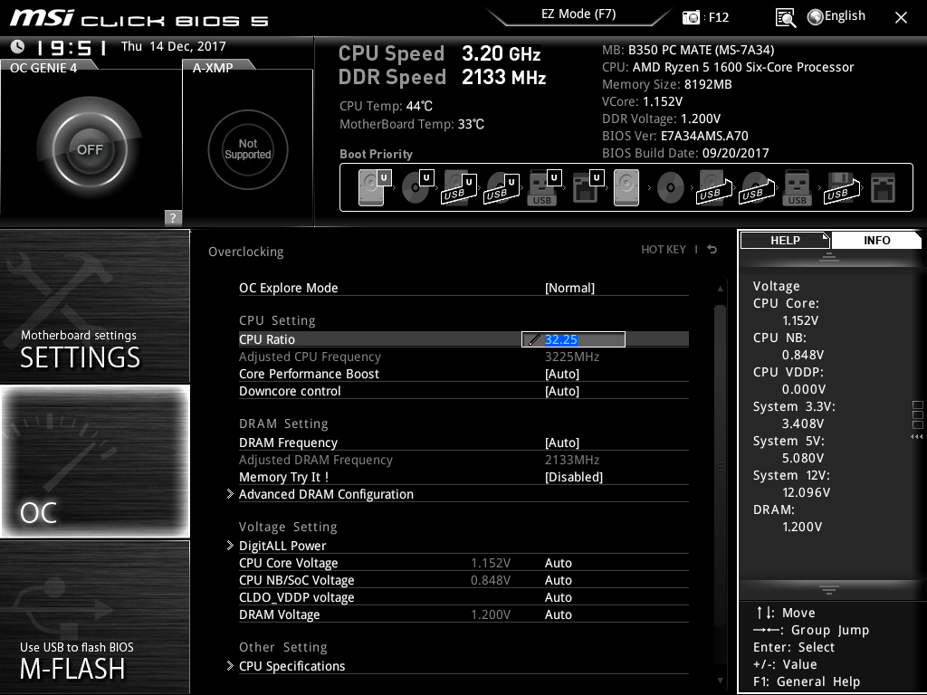

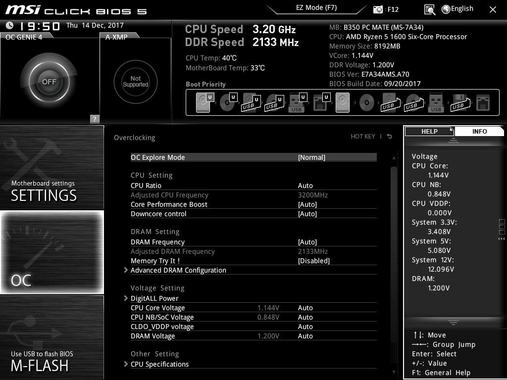

Vielleicht könnt ihr mir ja helfen wenn ich mein Problem visualisiere.
So sieht es aus wenn alles auf default ist.
Und so sieht es aus wenn ich die Frequenz um 25mhz anhebe.
Resultat - black screen
Wo ist mein Fehler?

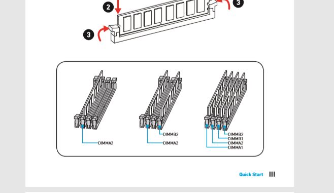

Du hast ja nur 1 Riegel, wo sitzt dieser denn?
Hab mal hier ein Ausschnitt aus deinen Handbuch.
Ich habe den genau wie im Handbuch im zweiten Slot untergebracht.
