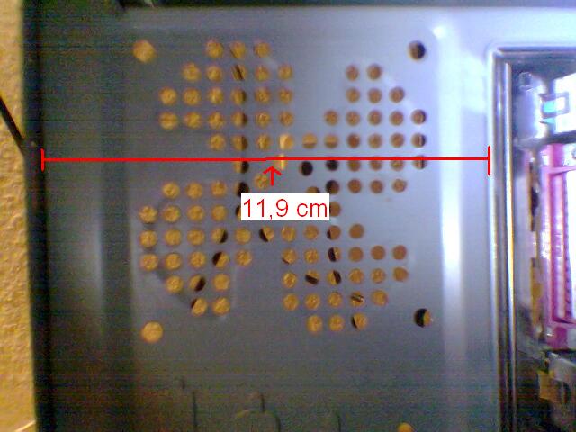

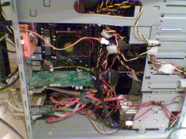

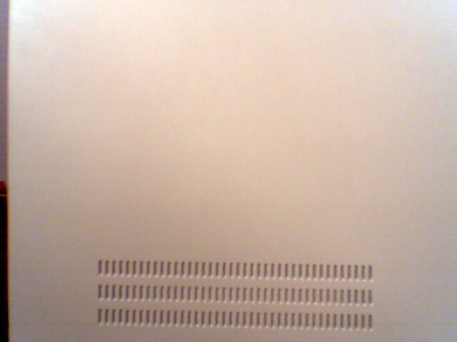

Hab Bilder von meinem PC und von der Wand angehängt (leider nur Handy-Cam, bin halt ein armer Schüler :D), wäre nett wenn ihr mir Infos geben könntet bezüglich wo diese Lüfter bestenfalls sitzen sollten, auch ein paar Tipps für den Einbau und das Anbringen des Loches wären nett (Lochabstand, bestgeeignetes Werkzeug etc.). Auch wäre es praktisch wenn ihr dazu sagen würdet ob der jeweilige Lüfter die Luft Raus- oder Reinsaugen soll.

2 Lüster vorn die kalte Luft ansaugen. 1 bis 2 hinten die die Lusft wieder raus blasen und bevor du ein Loch in die Seitenwand schneidest, bau aus Pappe eine Luftröhre die von einem hinteren Lüfter zum Lüfter der CPU geht. Dann die beiden Lüfter auf saugen stellen, so daß kalte Luft von aussen auf den CPU-Kühler kommt. Hab ich auch hier so und die Temps sind supi.
120er haben 105mm Lochabstände. Durchmesser 4 bis 4,5 sind zu empfehlen. Oder einen Lüfterkäfig ankleben und darin den Lüfter stecken.

Ich würde dir erst einmal empfehlen nach der richtigen Anordnung der Kabel und Platten zu schauen. Da läuft irgendetwas falsch wenn du dein gehäuse nicht mehr anfassen kannst. Ich kann das Temperaturproblem gar nicht nachvollziehen (ausgehend von deinen Komponenten).
Schau dir mal meine Sig an. Ich habe umgebungstemperatur von max. 35°C (das ist die Obergrenze). Deine Lüfterströme müssen echt miserabel sein.

Ja, als erstes würde ich erst einmal die beiden 60er in der Front gegen 2 80er austauschen ( nicht temp geregelt da es meistens nichts bringt und völliger schwachsinn ist!)
und hinten einen 120er anstatt den 80er. Würdest du jetzt 2x120er in die Seitenwand einbauen würde es noch miserabler aussehen, weil es somit alles durcheinanderwirbelt!
Dann auch mal was für Ordnung sorgen damit auch überhaupt erstmal ein vernünftiger Luftstrom enstehen kan, also Kabel möglichst zusammenbinden, evtl. in Ecken verstauen, dann würde ich die Festplatten nicht beide direkt übereinander einbauen;) am besten die erste ein PLatz vom Boden Abstand dann dannach einen frei lassen darüber dann die 2te ( evtl. auch 2 Plätze zwischen den beidne Platten...)
Wenn du unbedingt welch ein die Seite einbauen willst, dann solltest ndu die von vorne und hinten wegnehmen, dann könnte aus den schlitzen im PC Gehäuse die Luft angesaugt werden und eben über den/die Lüfter in der Seitenwand rausgepustet werden...

Also, wie eben erwähnt habe ich nun meine Pläne geändert, da mir zu Ohren getragen wurde, dass die 2 Lüfter nicht der richtige Weg wären. Nun habe ich vor, den 120er Lüfter dorthin zu tun, wo momentan noch mein 80er sitzt. Dabei ergibt sich nun leider das Problem, dass dort nur 11,9 cm Platz ist (siehe angehängtes Bild). Deshalb wäre s mir wichtig, die genauen Maße eines 120er Lüfter zu wissen, sollte noch Plastik zu weit ragen, kann mans ja abschneiden, nur solte es eben fest werden! Also wenns jemand weiß, nur immer her damit!
Oder soll ich versuchen, noch einen 2ten 80er Lüfter direkt unter den 1. zu bauen? Wäre die Kühlleistung damit besser oder gleich gut wie bei einem 120er Lüfter?

2.) Hab mal gerade meinen 120er abgemessen!
--> Also zumindest meiner (AC Ryan) hat wikrlich exakt 120mm AUßENdurchmesser!
--> kA ob der da dann noch reinpasst!
u.U. könnte man vll auf 2 Seiten 0,5mm wegnehmen aber du musst dann shcon aufpassen,
dass die Bohrungen im Lüfter noch halten!
-----> ich pers. würde dir zu einem neuen Gehäuse raten!

Jepp! Ich stimme Twisterking voll und ganz zu! Dein momentanes Gehäuse ist ja verkabelungstechnisch eine Katastrophe, auch die Beiden Festplatten , die direkt übereinander montiert würden, werden bestimmt auch schön warm! (Bald putt :eek: )
Wirklich! Kauf dir ein neues Gehäuse! Zu so einem wirklich guten Computersystem, sollte man auch ein halbwegs gutes Gehäuse besitzen!
Man bekommt schon wirklich gute Gehäuse für relativ wenig Geld! Chieftecs zum Beispiel!
Desweiteren die Verkabelung! Bei dir im Gehäuse kann ja garkein Luftstrom entstehen! Bei sovielen Kabeln die im Weg sind! Nimm dir bei Gelegenheit mal Zeit, und organisiere die Kabel mal neu! Das bringts schon sehr viel!

Hm sind 90 mm Lüfter nicht unpraktisch? Liegt die Norm nicht bei 80 bzw. 92 mm Lüftern?

OK, habe nun das Gehäuse ein wenig aufgeräumt, allerdings wurden die Temperaturen nicht besser. Nehme an, ein neues Gehäuse ist unabdingbar.

Habe das Problem nun auf eine andere Weise in den Griff bekommen. Ich habe einfach mit einem Blechknapper das Blechgitter hinter dem Lüfter weggeknappt, nun reicht mein Smart Case Fan auf unhörbaren 7V zum besseren Auslüften des Gehäuses, als er früher mit 12 V tat.
