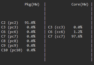

Idle mit Platten im Spin-Down sinds 18.5 Watt, aber noch immer maximal C2.

Am ASPM Status hat sich nichts geändert, aber dafür wird C10 ohne Probleme erreicht. Auch die CPU ist zu 99% idle. Irgendwie komisch.
Welche powertop Version? Die aktuelle zeigt bei mir auch immer C10 an, was aber sicher nicht stimmt. Ist der Verbrauch besser?

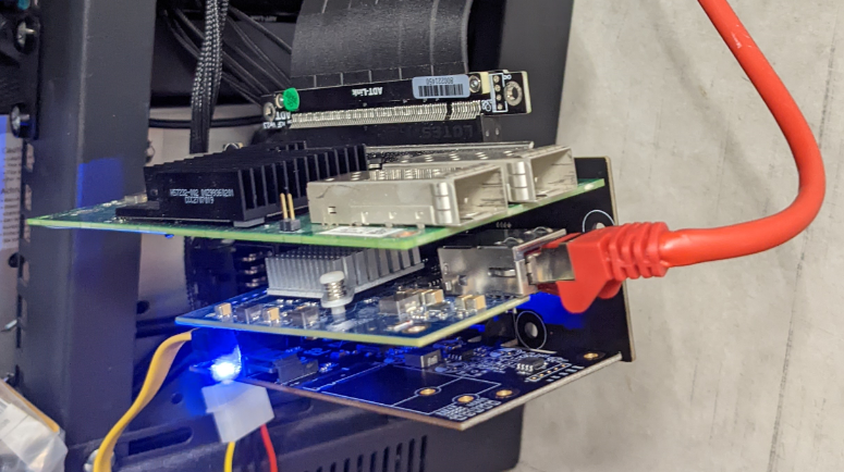

Habe wieder was gebastelt. Diesmal erweitere ich das System um eine Bifurcation Karte von C-Payne:
https://c-payne.com/products/pcie-bifurcation-card-x8x4x4-1w
Das C246N-WU2 erlaubt im BIOS die X8X4X4 Bifurcation Einstellung und ich habe das auch schon erfolgreich getestet ^^

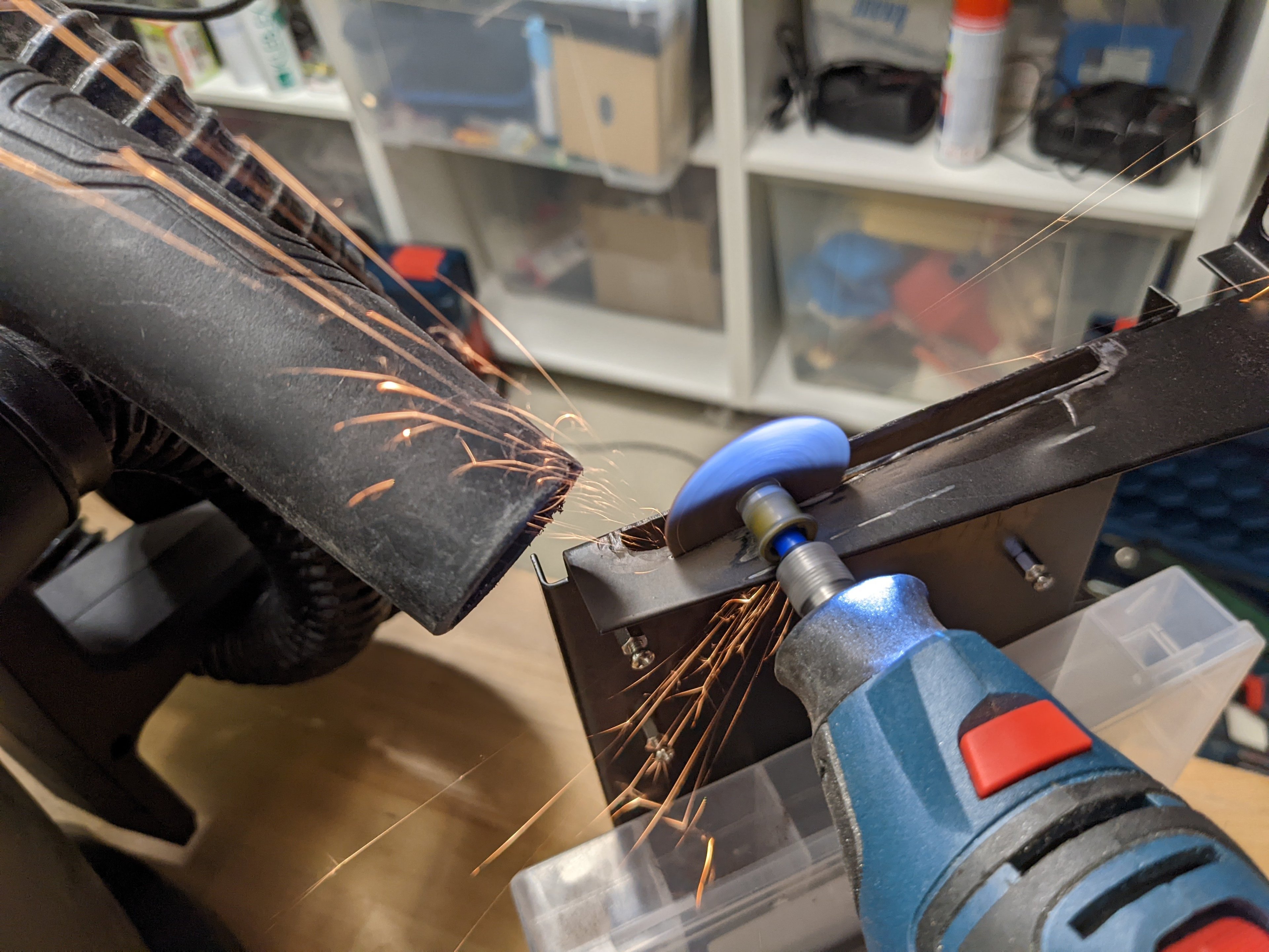

Damit das halbwegs ordentlich wird, habe ich wieder mal einen Fachboden getuned. Diesmal rechts einen Schlitz gedremelt:

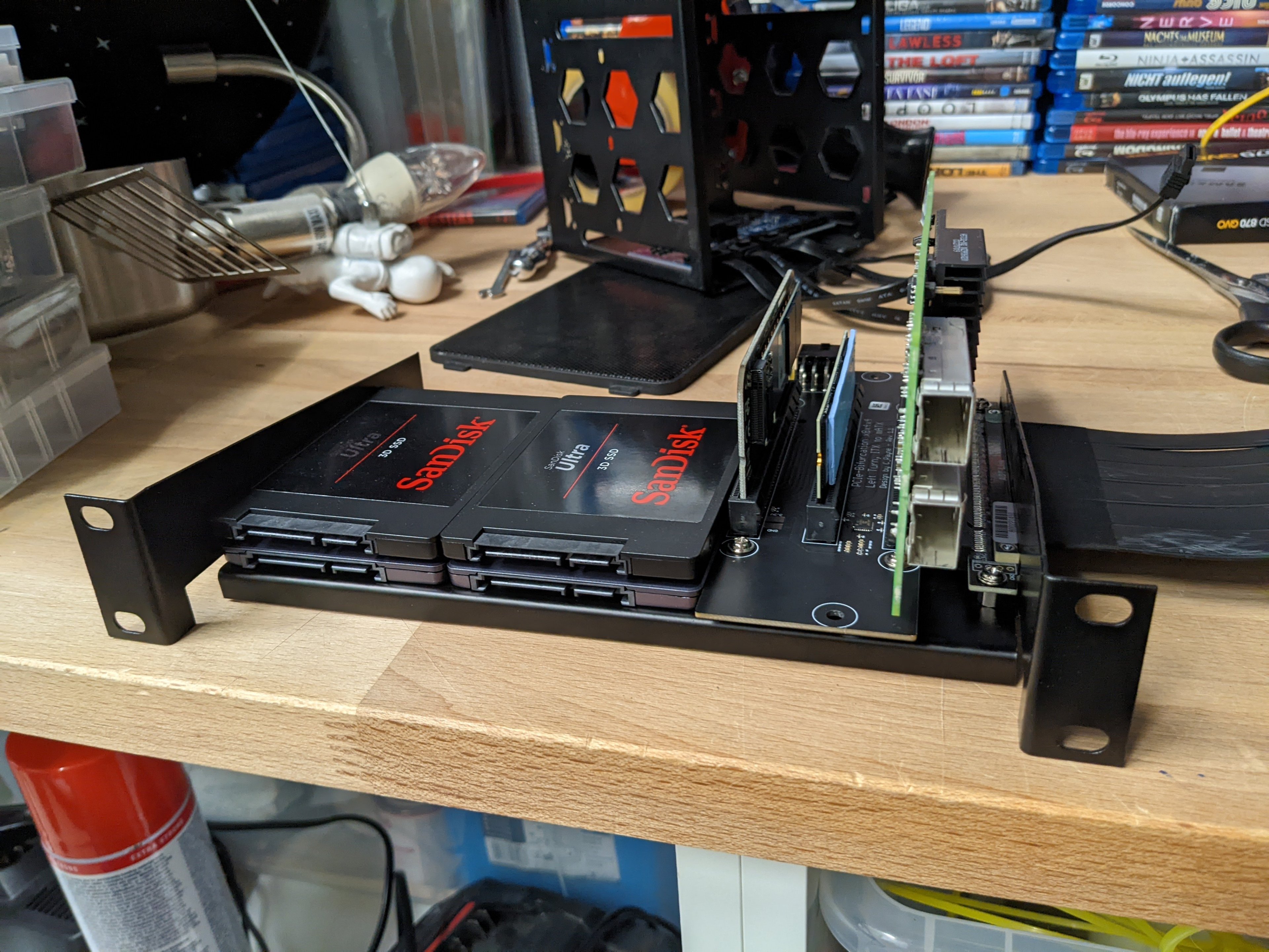

Und dann mit 6 Mainboard-Abstandhaltern die Bifurcation-Karte und das PCIe-Verlängerungskabel befestigt. Wie man sieht passen sogar noch zwei 2.5 Zoll SATA SSDs perfekt daneben:
Final werde ich dann auf dem Onboard M.2 Slot diese Karte montieren, damit ich insgesamt auf 13 SATA Buchsen komme:
Die M.2 NVMe wandert dann per PCIe Adapterkarte auf den Bifurcation-Adapter. Dann hätte ich sogar noch einen X4 Slot für eine weitere M.2 frei oder was auch immer.

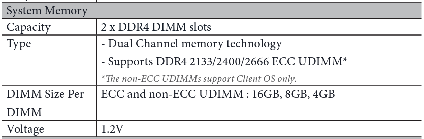

@Dictyosom das Board unterstützt keine 32GB Module, siehe Handbuch
Bspw. dieser würde passen, aber auch alle anderen mit den Spezifikationen
Reaktionen: Dictyosom
Das habe ich dann leider auch feststellen müssen, als ich das Board ausgepackt bzw. in Betrieb nehmen wollte. Extrem ärgerlich. Da aber @mgutt im allgemeinen das Board mit seiner Expertise ziemlich auseinandergenommen hat, fänd ich es eigentlich nicht verkehrt, eines der Gigabytes zu ergattern. Aber ich suche mich seit Tagen kaputt und finde einfach nichts. Der Markt ist wie leer gefegt.

Das Gigabyte C246N-WU2 sieht richtig gut aus, ist aber leider nicht mehr zu bekommen. Da würde der RAM nämlich passen.
Nein würde er nicht. RegECC passt nur bei Serverboards (C4xx / C6xx Chipsatz). Wir haben Workstation Boards (C2xx / W4xx / W5xx Chipsatz).
Oh mist. Das habe ich komplett überlesen.
Dann muss der RAM wohl wieder weg.
