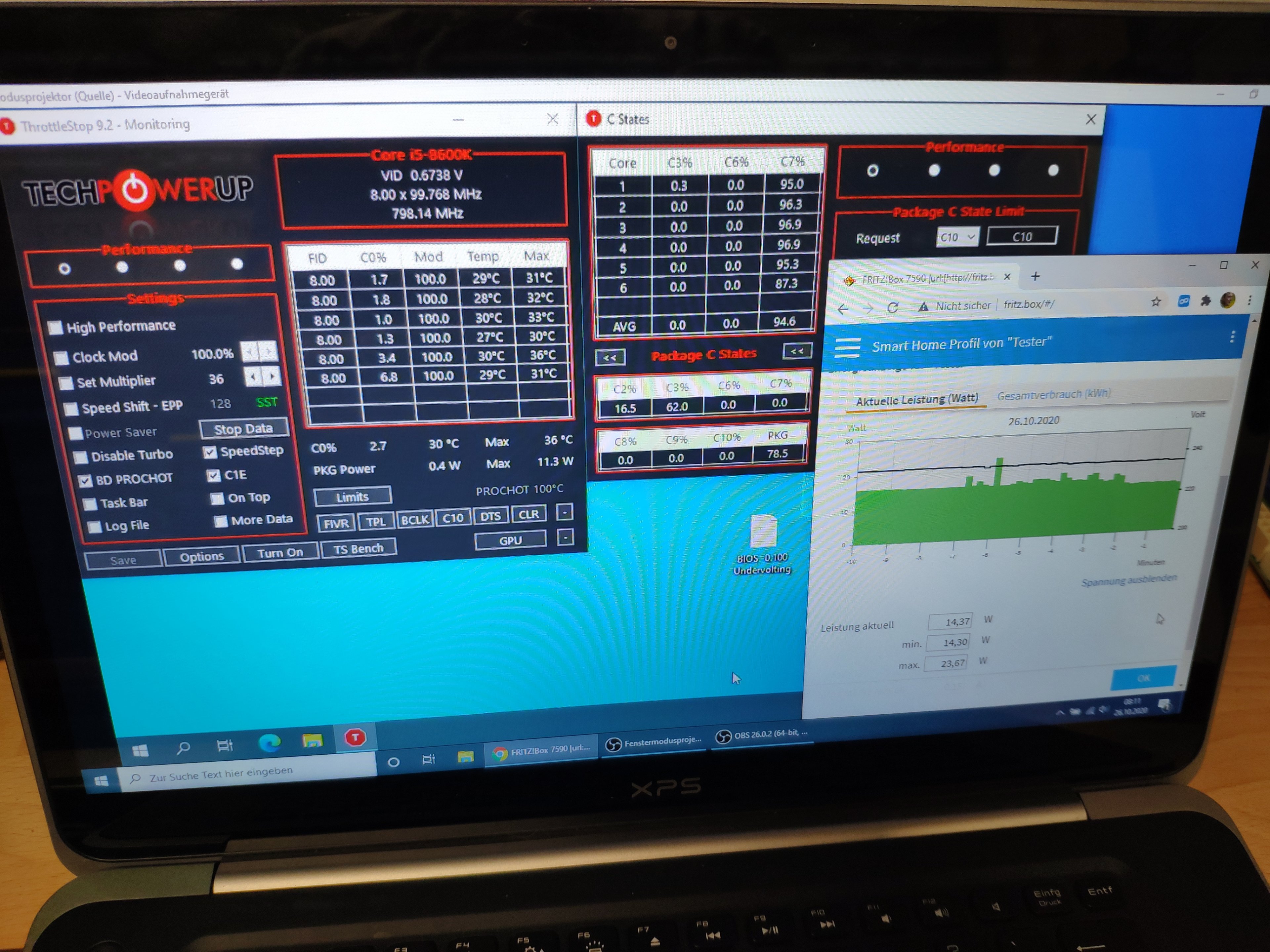

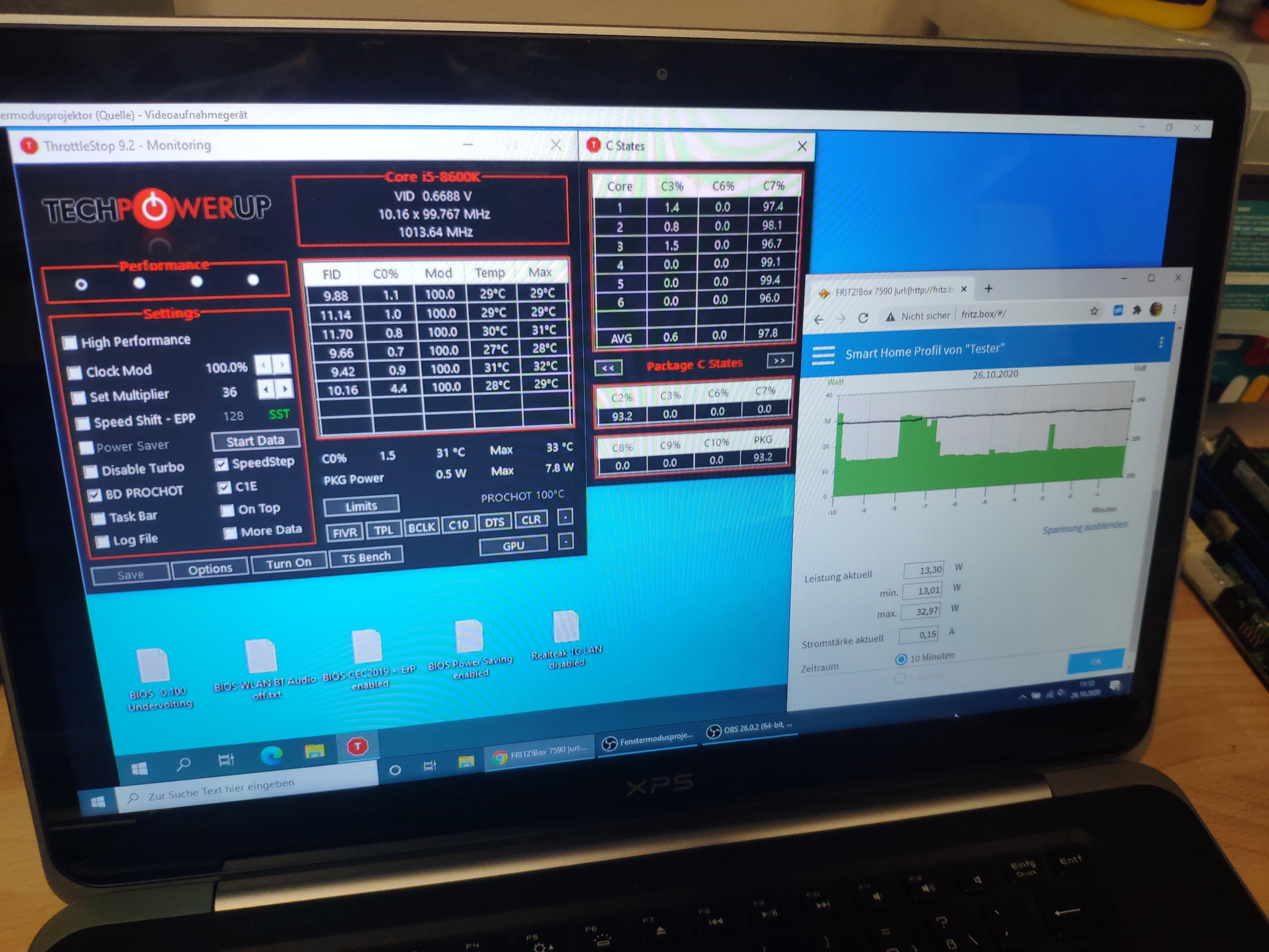

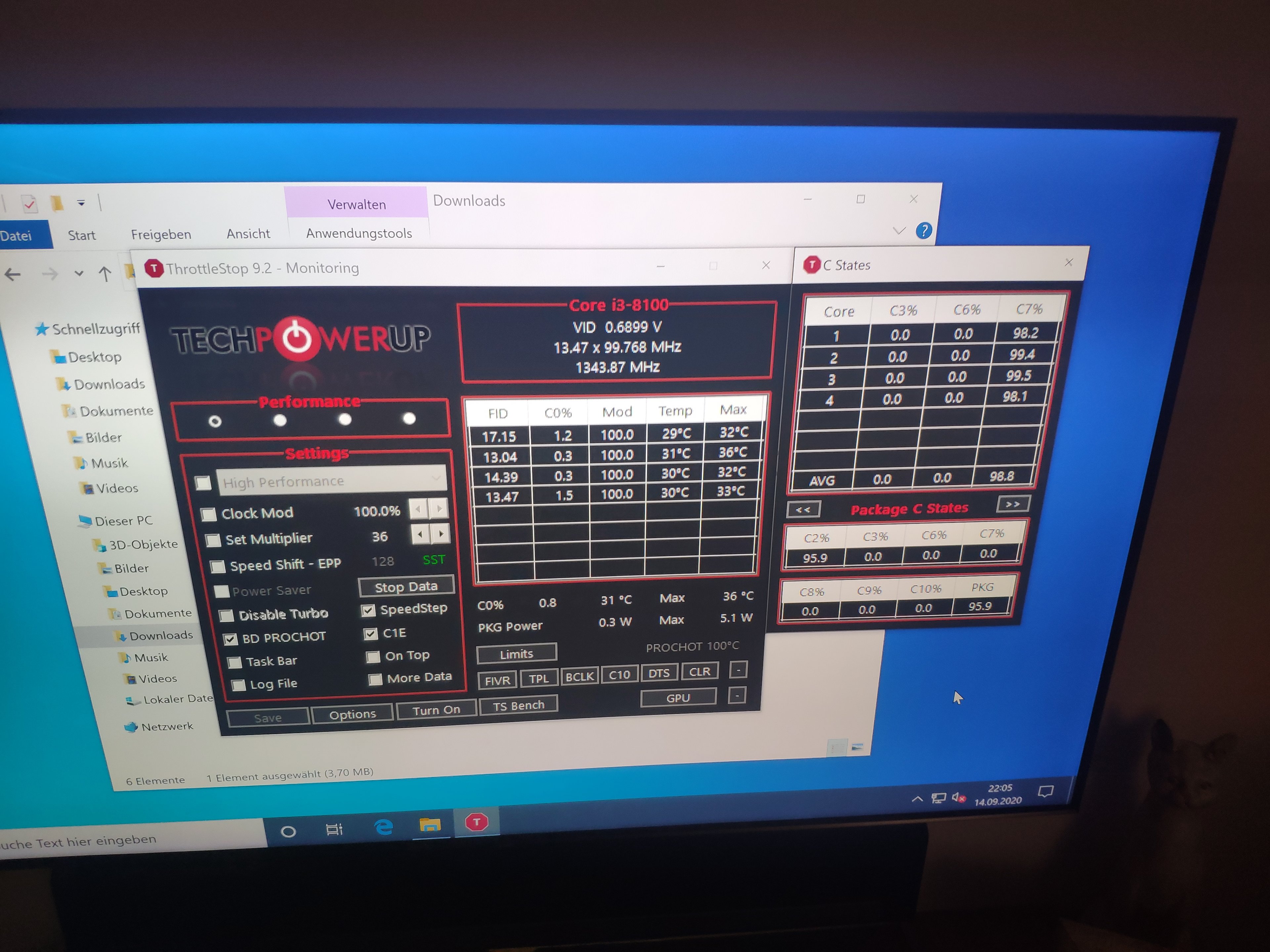

Tja, bei ThrottleStop verstehe ich das ehrlich gesagt nicht. Auch als ich den i3-8100 gemessen habe, war der Core C-State hauptsächlich im C7, aber der Package C-State kam nie unter C2, genauso wie beim jetzigen i5-8600K:
nur über "Energiesparen" komme ich auf C3, aber es sollten mindestens C6 im Leerlauf möglich sein:
Keine Ahnung warum das Package nicht weiter runterkommt.
Hier ein Foto vom damaligen Test mit dem i3-8100 (und der Verbrauch lag bei unter 8W):

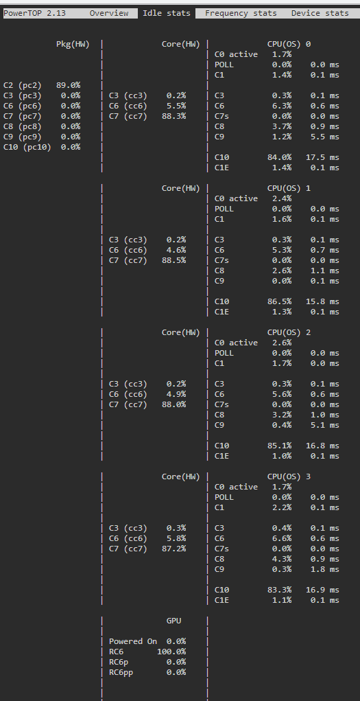

Sehr lustig ist dann die Statistik von powertop mit dem i3-8100, wo das Package ebenfalls keinen anderen Wert als C2/C3 erreicht, aber Core im C7 verweilt und die Logical C-States "CPU(OS)" hauptsächlich im C10 verbleiben:
Fazit: Package will irgendwie nicht, aber trotzdem verbraucht das eine Board deutlich weniger als das andere.
Ja keine Ahnung. Wenn aber der angezeigte Package Verbrauch stimmt, dann ist die Differenz eh nicht mehr der Rede wert.
Ich habe übrigens einen peinlichen Fehler gemacht. Ich hatte die ganze Zeit den Installationsstick von Windows noch drin. Aber da er immer drin steckte, ist das jetzt nicht ganz zu tragisch.
13.01 Watt war das letzte Ergebnis ohne den Stick, mit 1x deaktivierem 1G LAN (Realtek) und gezogener WLAN Karte:
Ich recherchiere jetzt mal weiter wegen ThrottleStop. In einem Forum hab ich gelesen, dass es am USB Receiver der Tastatur liegen kann, aber selbst wenn ich LAN und den Receiver ziehe (also nur noch HDMI) steckt, erreiche ich kein C6.
Mehr als Package C6 geht doch nicht, solange der Monitor an ist oder?
Ich habe mal eine ältere Version von ThrottleStop ausprobiert, aber da zeigt sich das selbe Bild. Dann habe ich mal den Ressourcen-Manager geöffnet und ich habe durchgehend Aktivität auf der SSD. Diese Pfade sind betroffen:

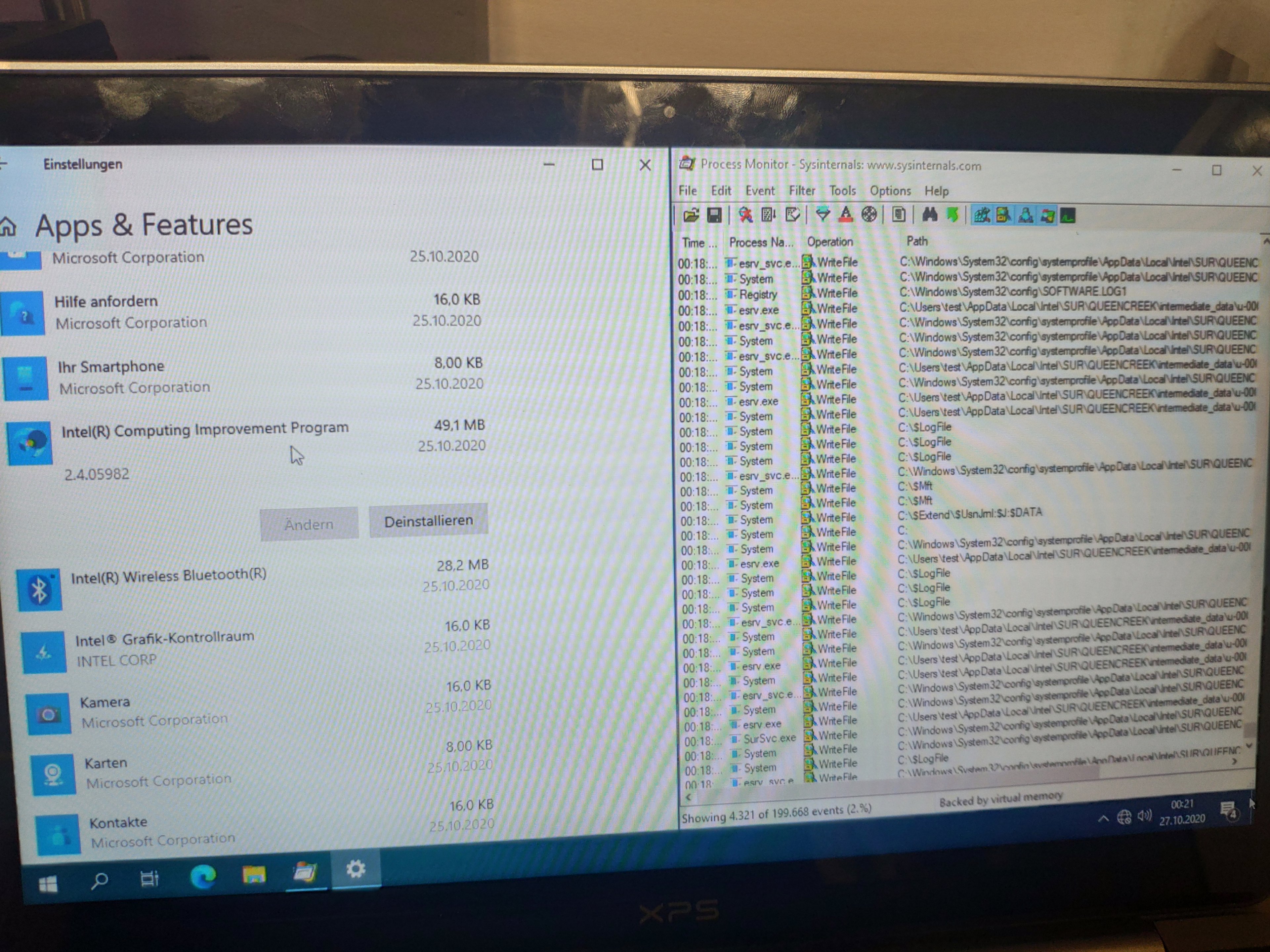

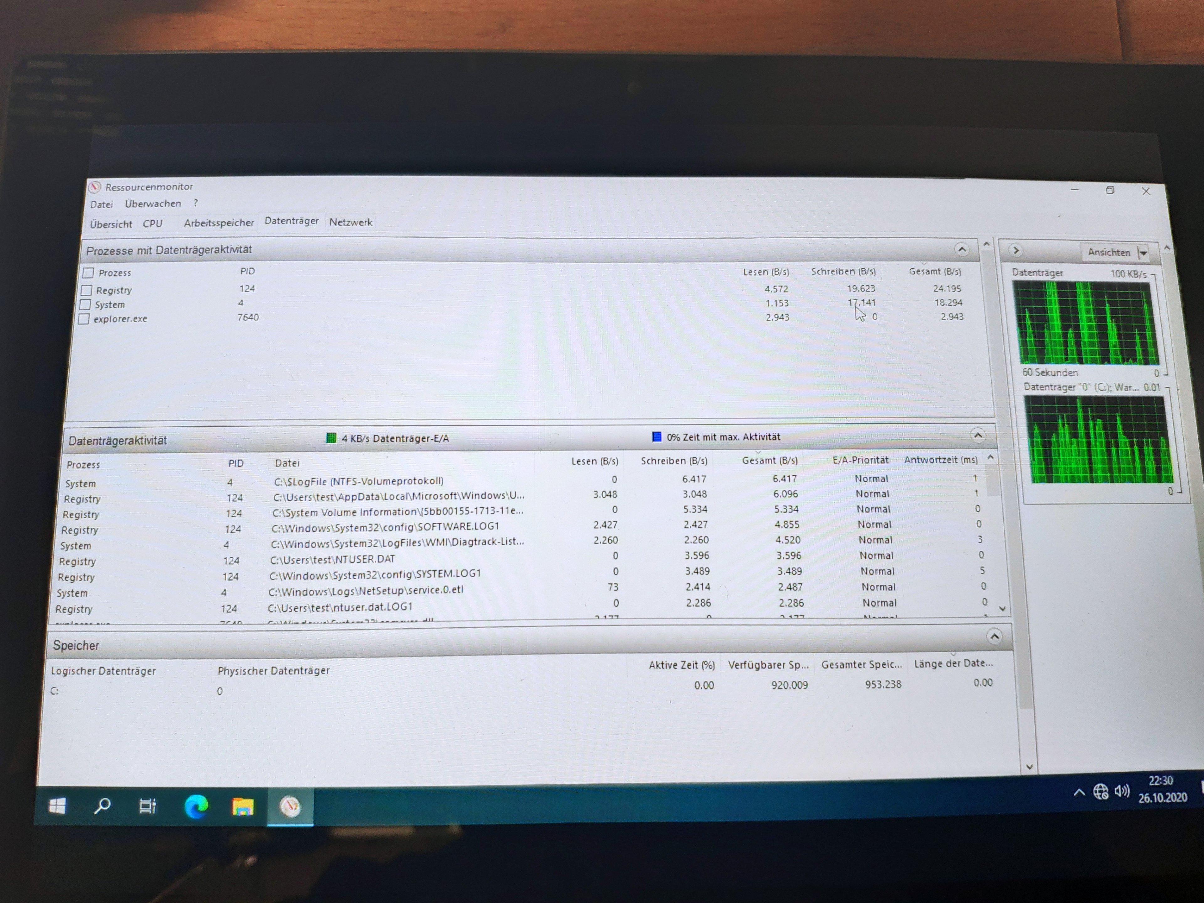

C:\$LogFile
C:\Windows\System32\config\SOFTWARE.LOG1
C:\Windows\System32\config\SYSTEM.LOG1
Ich muss dazu sagen, dass ich eine nicht aktivierte Windows 10 Pro Version nutze. Keine Ahnung ob die mehr logged als eine aktivierte Version. Aber ich mache mich jetzt mal auf die Suche wann / von welchen Prozessen diese Dateien beschrieben werden.
Ressourcenmonitor -> Datenträger
EDIT1:

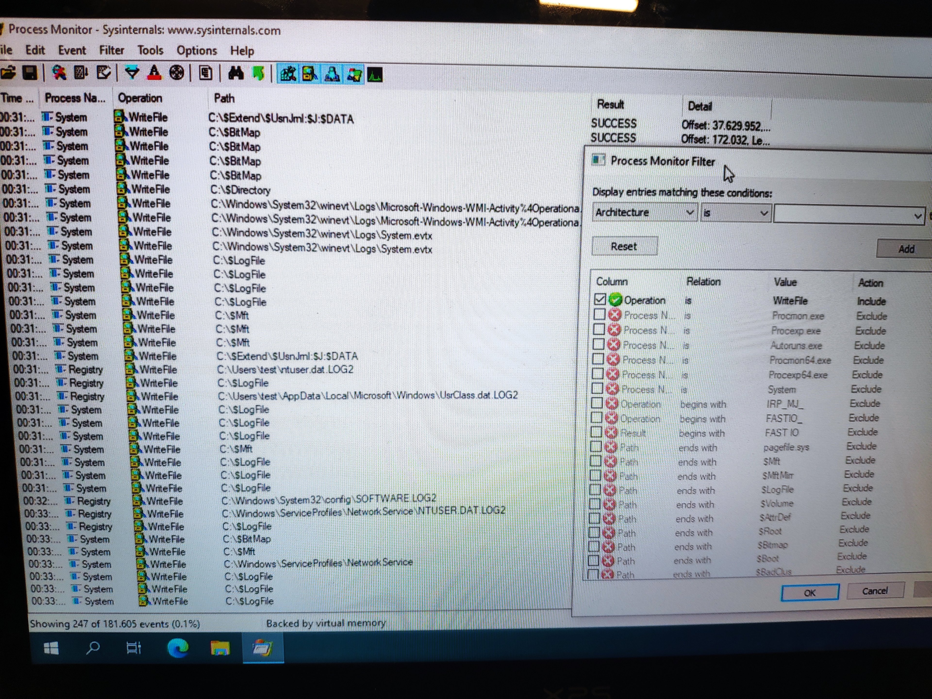

Also die "$LogFile" wird immer dann beschrieben, wenn sich etwas auf der Festplatte ändert. Das ist also nur ein Folgeeffekt aus den anderen beiden Dateien.

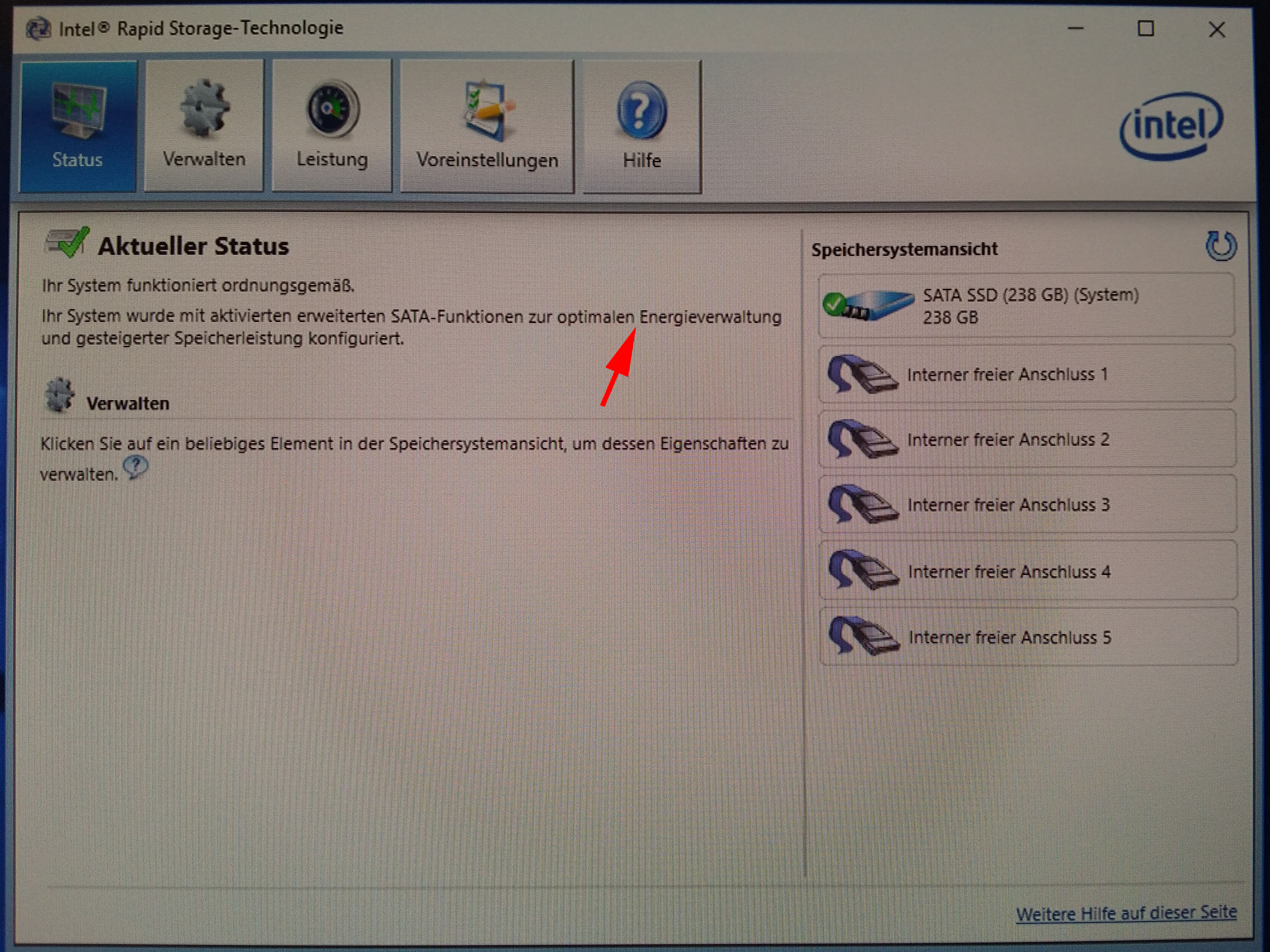

EDIT2: Ok, da muss ich mit dem Process Monitor dran und ich installiere mir auch mal die Intel RST Oberfläche, damit ich sehen kann ob SATA korrekt funktioniert. Das weiß ich noch von früher von den Stromspar-PCs von Heise. Das muss dann so aussehen:
EDIT3: SOFTWARE.LOG1 und SYSTEM.LOG1 traten im Process Monitor nur selten auf, dafür aber sehr oft "esrv.exe" und "esrv_svc.exe" und diese beiden stammen von der App Intel(R) Computing Improvement Program, welche ich natürlich direkt deinstalliert habe. Außerdem habe ich den Rechner dann noch mal neu gestartet:
EDIT4: Ok, nun ist tatsächlich Ruhe im Karton. Ich hatte nun das aller erste mal nur jede Minute ein paar Schreibvorgänge (vorher mehrere pro Sekunde):

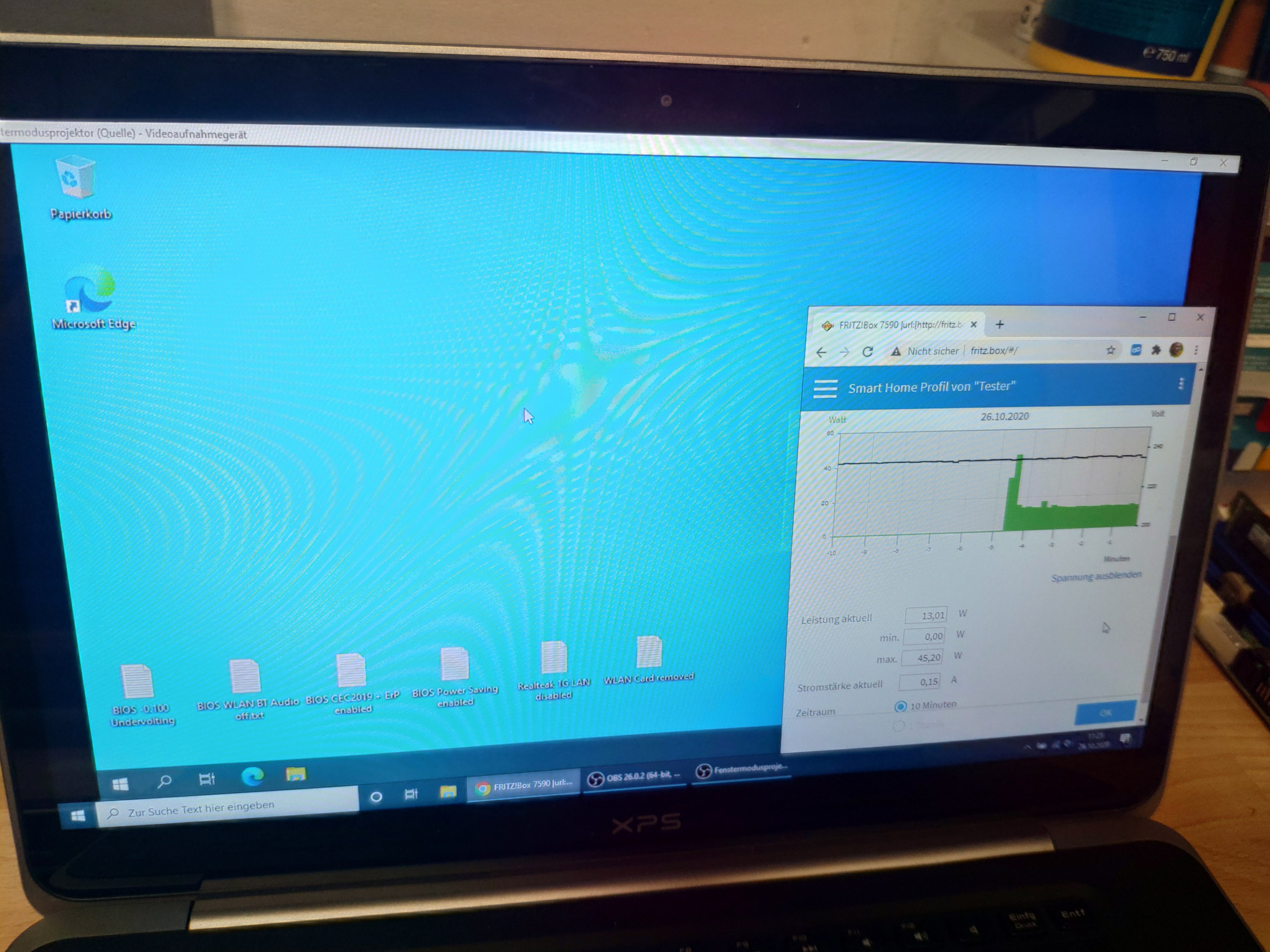

EDIT5: Macht echt keinen Spaß. Der Rechner war ja wie gesagt ruhig. Ich habe dann noch das WLAN und Bluetooth über Windows abgeschaltet. Auch alles gut. Throttlestop zu und damit mit BIOS Standardeinstellungen und aktiven LEDs einen Verbrauchs-Startwert von 15.66 Watt. Dann starte ich neu und schalte die LEDs im Bios ab.
Wieder in Windows. Mindestens 17 Watt!? Ich habe mir dann noch ein paar mal den Process Monitor zu Gemüte geführt und die spannendsten Dinge entdeckt, die permanent Logs und Dateien geschrieben haben und wo ich dann mit Regedit & Co versucht habe, diese in den Griff zu bekommen, wie zB:
https://www.giga.de/downloads/windows-10/specials/was-ist-cdpusersvc-windows-dienst/
https://www.tenforums.com/general-support/132684-etwrtdefenderapilogger-etl.html
Aber es brachte irgendwie nichts. Weder ein Neustart, noch die erneute Aktivierung der LEDs brachte mich auf den früheren Wert zurück und gefühlt wurde es immer schlimmer. Besonders negativ fiel hier der Edge Browser auf, der alle paar Minuten hundertfach in eine Update-Log schrieb (obwohl er beendet war) oder diese komische ETL Datei vom Windows Defender, den ich bereits ganz zu Anfang über die Registry abgeschossen hatte oder zig andere Dateien, wo es mir dann schlussendlich einfach zu doof wurde.
Ich setze jetzt mal Windows zurück. Mal sehen was das bringt.
