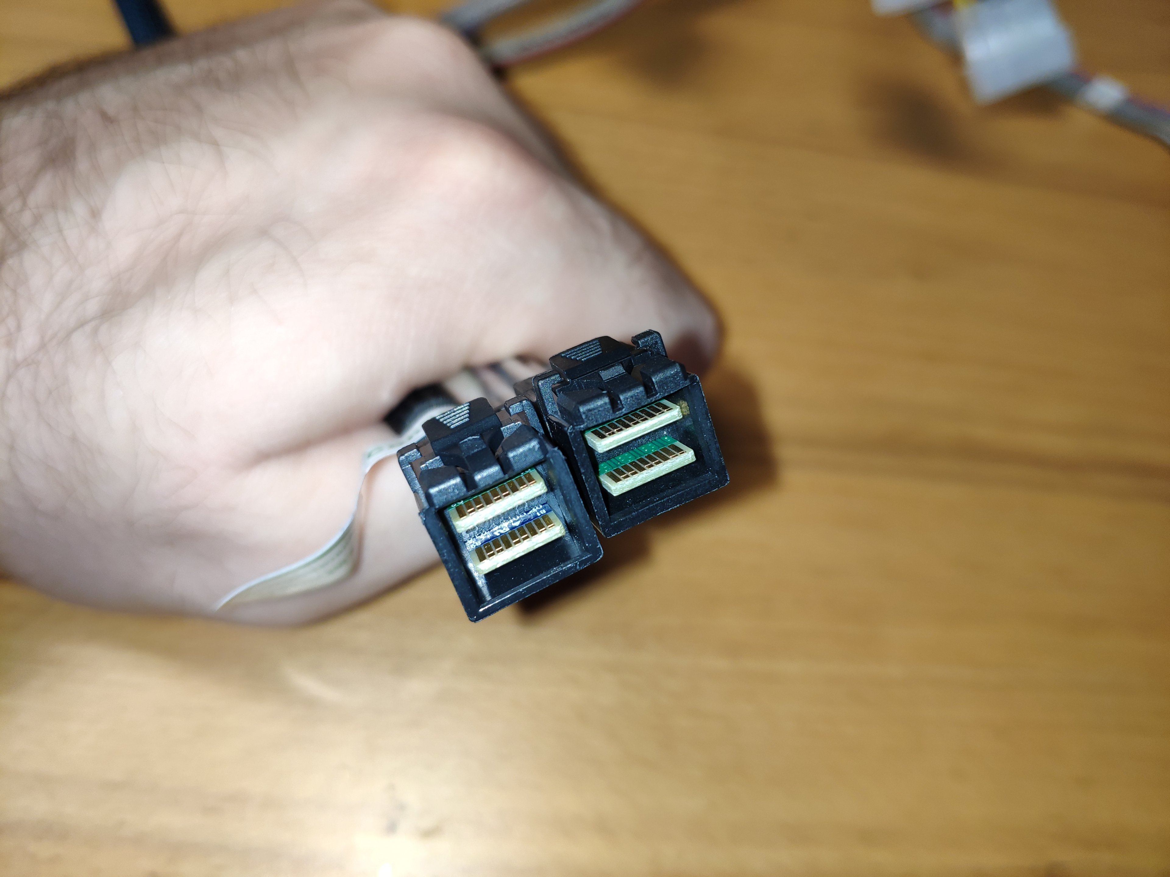

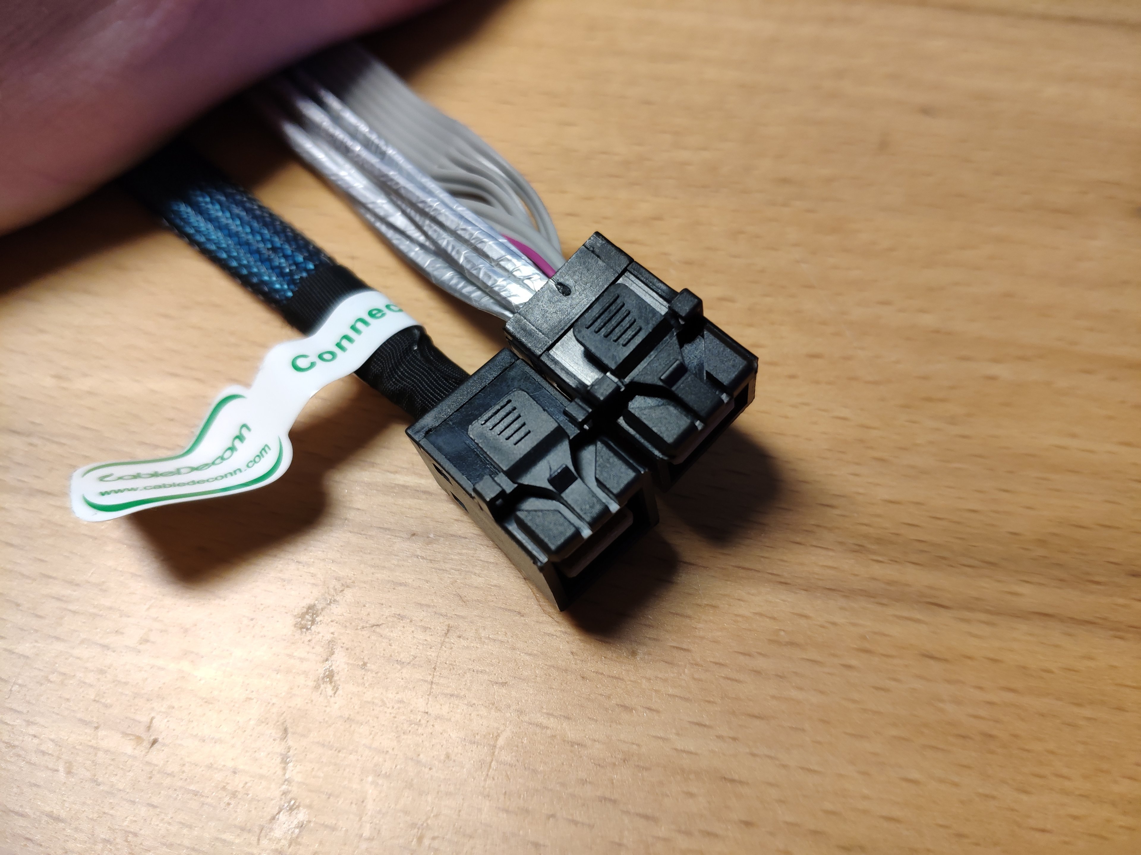

Ich frage da der Mini SAS Stecker zwar passt aber nicht wirklich verriegelt.
Das Problem habe ich leider auch. Das Original Supermicro Kabel hat das Problem nicht, sieht aber optisch genauso aus:
Ich nutze trotzdem das von Cabledeconn, da ich die SATA-Kombistecker bevorzuge. Allerdings hatte ich mal beim Umstecken eines SATA Kabels direkt einen Wackelkontakt, so dass zwei Laufwerke fehlten. Man muss also penibel aufpassen, dass der Stecker gerade drauf sitzt.
Meiner Ansicht nach liegt das übrigens am Gigabyte Board, denn das Cabledeconn hatte ich bei dem Supermicro Board auch im Einsatz und da ist es sauber eingerastet.
Die Teilenummer vom Supermicro Kabel ist laut Packliste des Mainboards CBL-SAST-0616, wobei es sehr viele Varianten zu geben scheint:
https://store.supermicro.com/catalogsearch/result/?q=SFF-8643 sata
Reaktionen: laber_90
Da das standardisiert ist, sollte es eigentlich passen. Eigentlich... Da reichen schon 1-2 Zehntel mm damit das Kabel nicht mehr einrastet. Vielleicht ist ja das Cabledeconn minimal länger und rastet deswegen nicht ein?
Da könnte man ja dann an der oberen Steckerseite (wo die Verriegelung ist) minimal was wegfeilen.
Oder die Buchse auf dem Gigabyte Mainboard ist zu weit; da hilft dann auch kein Feilen. Aber wie gesagt: Standardisiert :D
