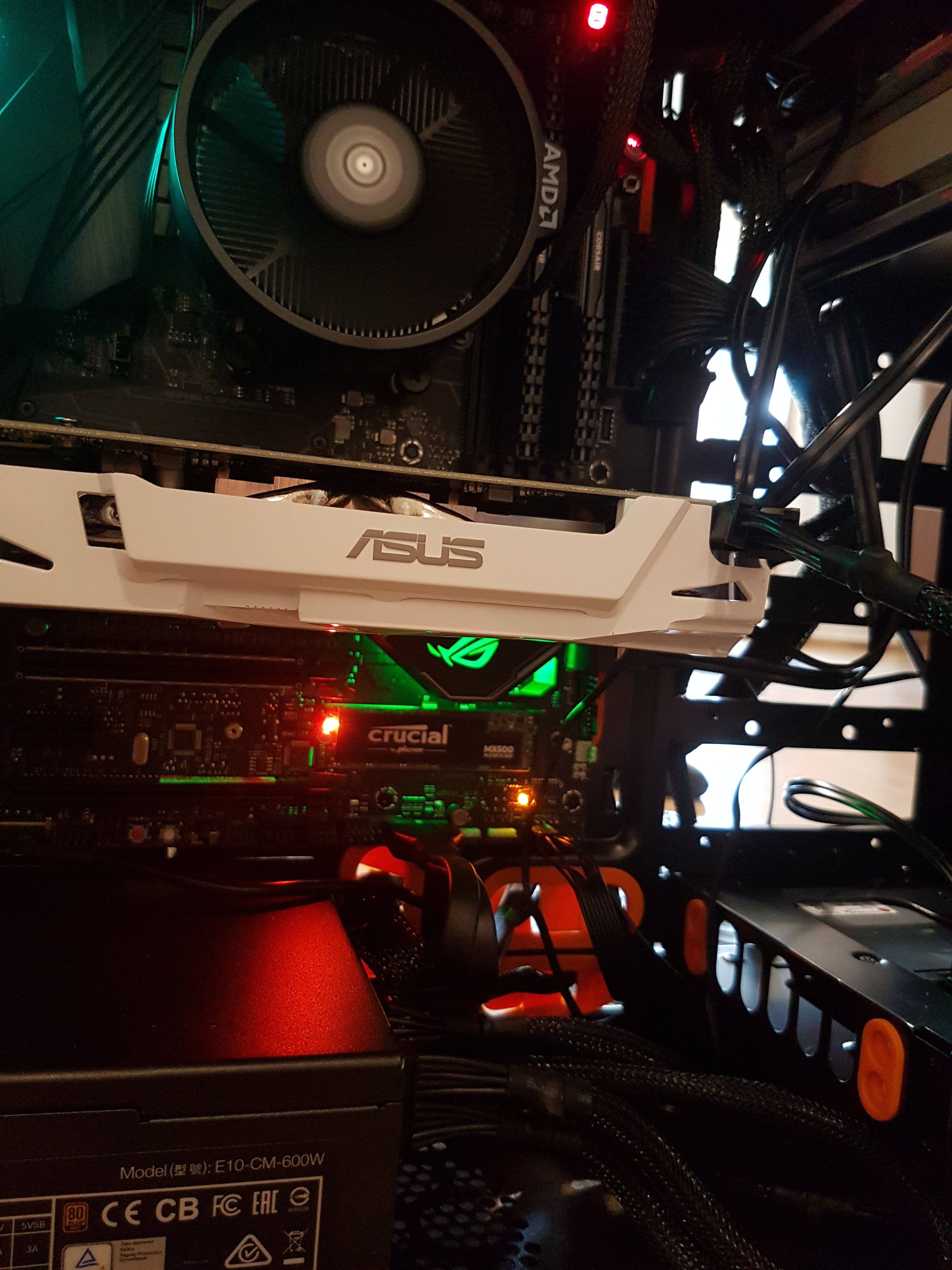

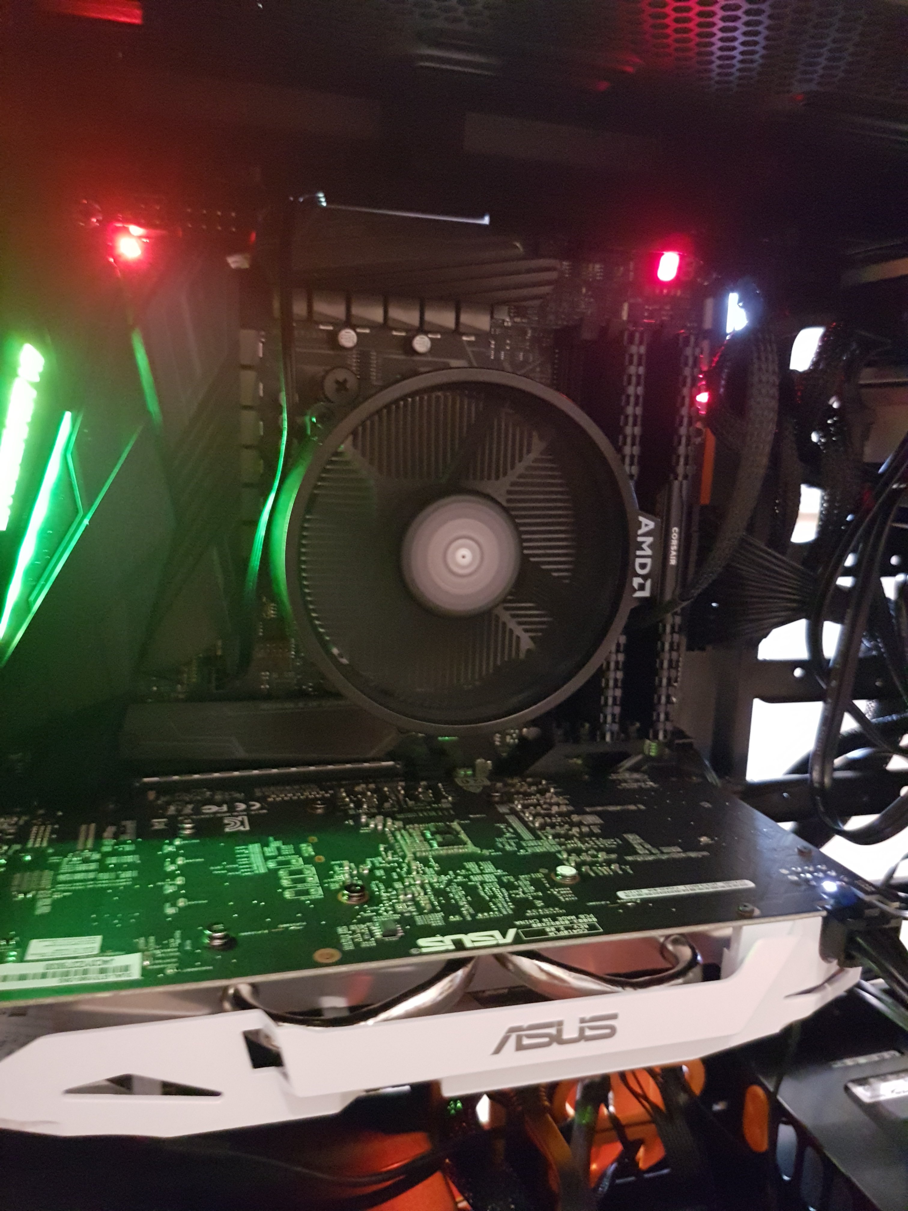

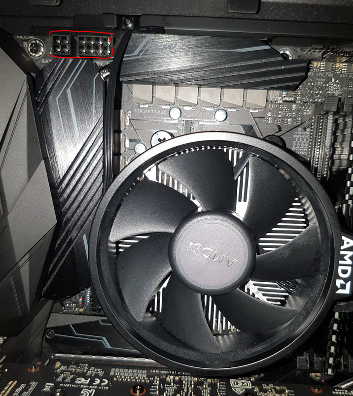

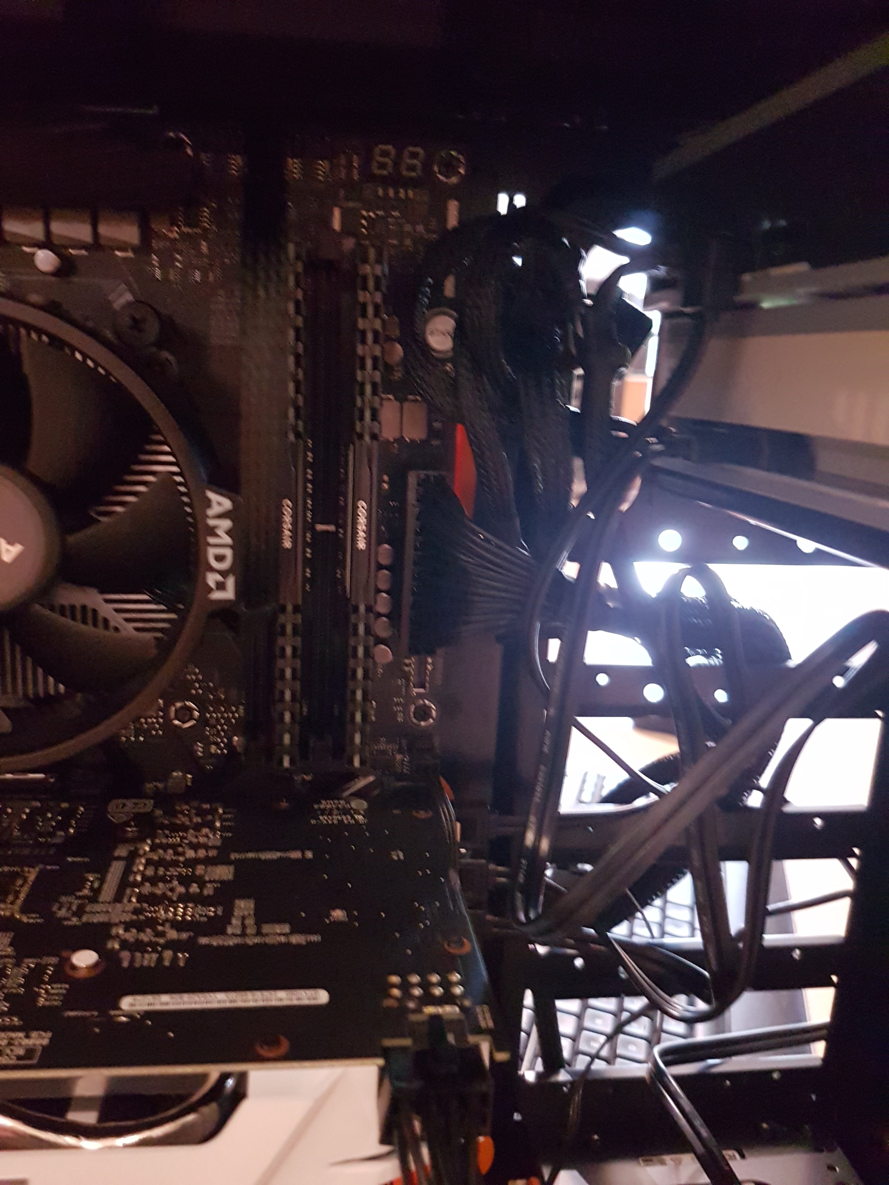

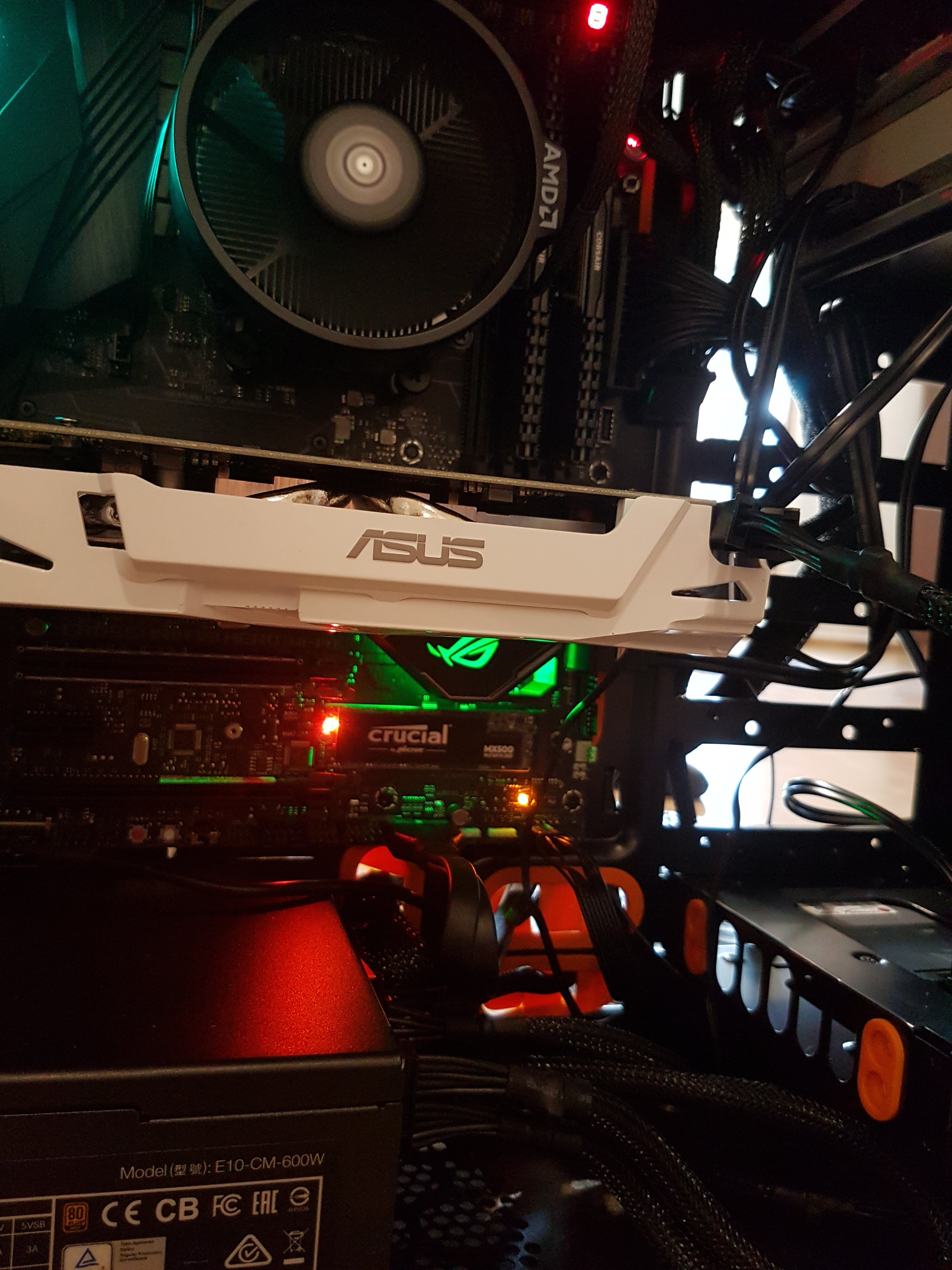

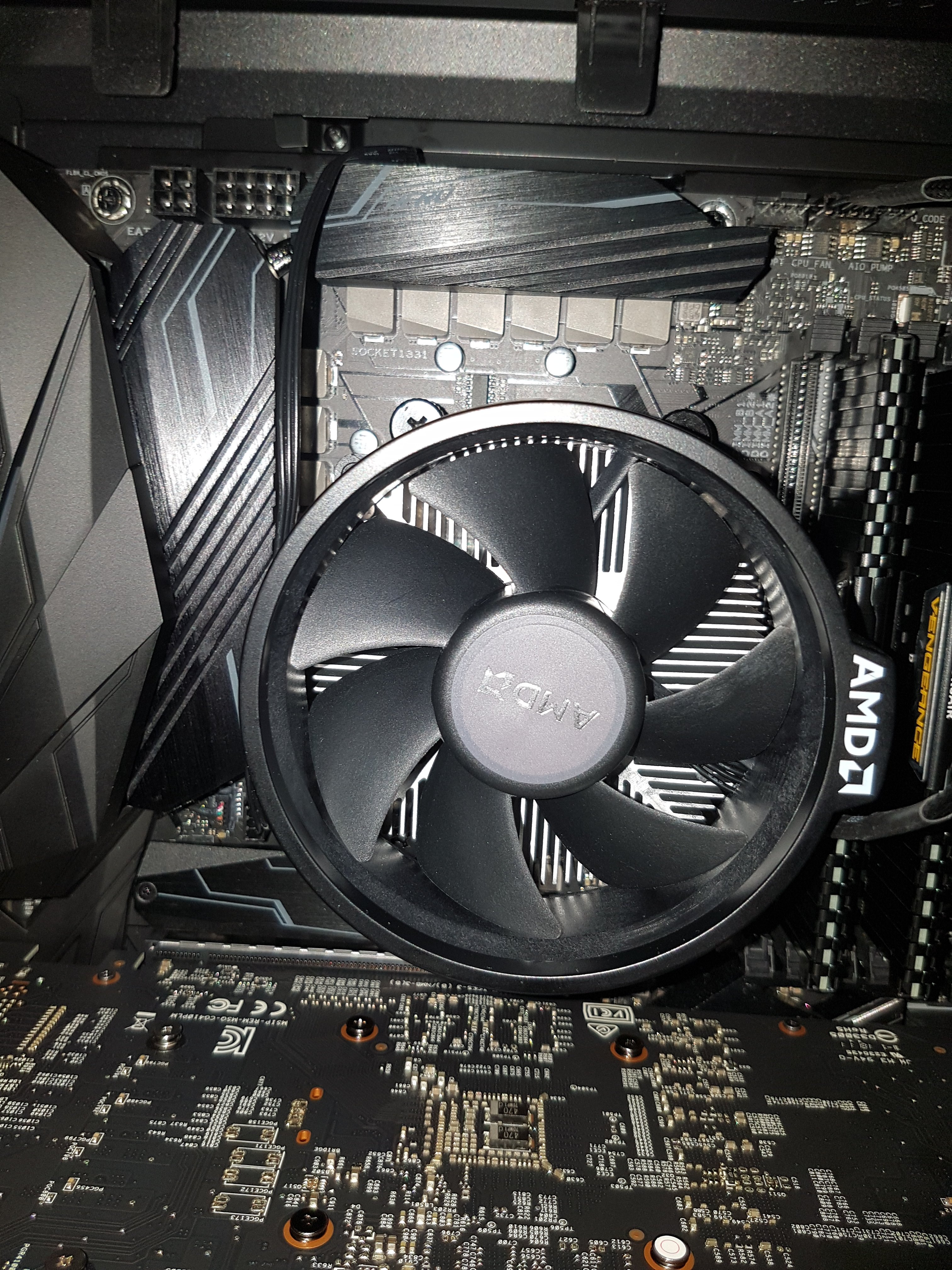

Selbstbau PC wie beschrieben startet nicht, respektive kein Bild auf Monitor. Alles läuft ohne irgendwelche beeps. Auf dem Asus Maximus Hero X470 steht oben die 8 rot?
Lüfter CPU, Gehäuse, Graka drehen normal. Habe paar Bilder angehängt, evtl. kann jemand helfen.

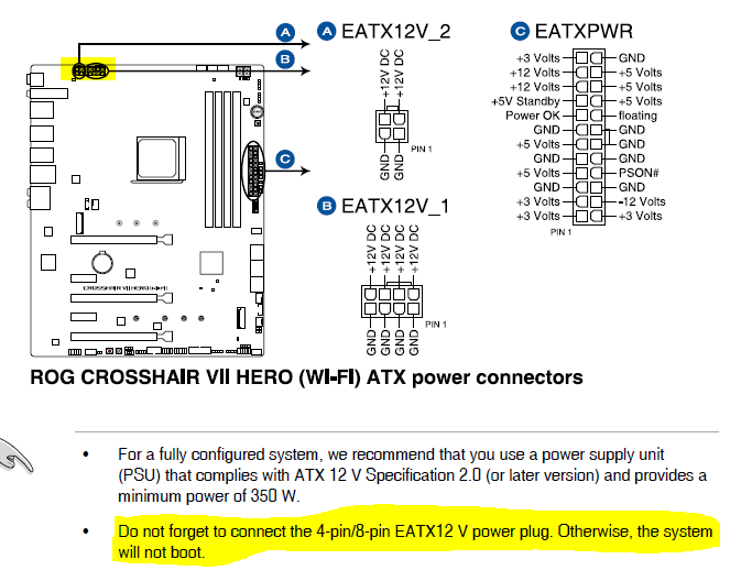

stromstecker für die CPU ist nicht angeschlossen. der 8pin-anschluss muss belegt werden.
warum ne SATA-M.2?
Ist aber auch kein Wunder bei dem Kabelsalat
Obwohl der grosse 12 Pin angeschlossen ist am Board....?
@ TE: der 24pin-ATX- ist nicht der 8pin-CPU-stecker. dass letzterer belegt werden muss steht auch im handbuch:rolleyes:
Ja ?!
Reaktionen: cryoman
Genau... obwohl der 24 Pin Stecker dran ist brauch die CPU auch Strom ;)
Wozu hat denn sonst dein Netzteil solch einen Stecker ?
Reaktionen: cryoman
Jetzt habe ich mir aus Neugier das Handbuch von dem Board runtergeladen, aber da gibt's den 4-poligen Anschluss links daneben nicht. Weiss jemand hier wofür der ist?
Der 24pin-ATX Stecker versorgt das Mainboard mit Strom. Chipsatz, Erweiterungsslots etc.
Der 8pin ist wirklich nur für die Versorgung der CPU zuständig und muss somit angeschlossen sein.

Ja angeschlossen trotzdem kein Signal, oben wird ketzt beim Board die 46 als Fehler.
Ich habe ein X470 Board genommen, AM4. Aber auch kein Fehler Beep.
@ TE:
wenn kein speaker angeschlossen ist gibts auch keine beeps. aber dafür hat dein MB ja die Diaognostic LED. was die dort angezeigten codes bedeuten steht im handbuch.
bildschirm ist auch auf die richtige signalquelle eingestellt?

@Robsl71: der zusätzliche 4pin muss mWn nicht belegt werden. der ist für extremes OC.
Laut dem Handbuch deines Boards gibt es keinen Q-Code 46
Schau nochmal genau hin, ob da nicht etwas anderes angezeigt wird.

Ne steht wirklich die 46...Habe die 4 im Buch und die 6 ebenfalls, zwei Monitore getestet einem mit DP und der andere HDMI 2.0...
