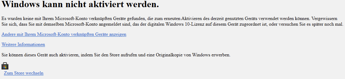

Über Einstellungen->System->Aktivierung->Problembehandlung auf dem neuen System in mein Microsoft-Konto eingeloggt (ggf. war das rückblickend ein Fehler?): "Es wurden keine mit Ihrem Microsoft-Konto verknüpften Geräte gefunden, die zum erneuten Aktivieren des derzeit genutzten Geräts verwendet werden können. [...]"
es müsste irgendwas mit "Geräte Hardware hat sich geändert" anzeigen, dort draufklicken und das neue System mit deiner Lizenz verknüpfen

Danke, aber das habe ich bereits probiert, vielleicht nicht ganz deutlich ausgedrückt hier:
NumberNine schrieb:
  • Also SSD wieder in den neuen Rechner gesetzt, auch hier begrüßt mich nun mein Microsoft log-in. Die Lizenz kann aber weiterhin nicht aktiviert werden, darüber hinaus ist es so, dass ich überhaupt keine mit der Lizenz verknüpften Geräte angezeigt bekomme, wenn ich nach der Problembehandlung (und der Auswahl, dass ich kürzlich meine Hardware geändert habe) auf die Schaltfläche für selbiges drücke.

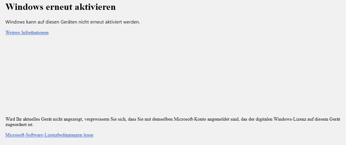

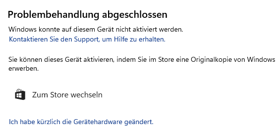

Falls es jemandem hilft, mir zu helfen, step by step:
Das ist das Fenster nach Einstellungen->System->Aktivierung->Problembehandlung. Hier drücke ich auf "Ich habe kürzlich die Gerätehardware geändert".
Daraufhin erhalte ich:
Und wenn ich dort auf "Andere mit Ihrem MS-Konto verknüpften Geräte" gehe, sehe ich wie gesagt auch keine anderen Geräte (obwohl mit auf meinem alten System ja klar gesagt wird, dass es zumindest eine mit irgendetwas verknüpfte Lizenz gibt):

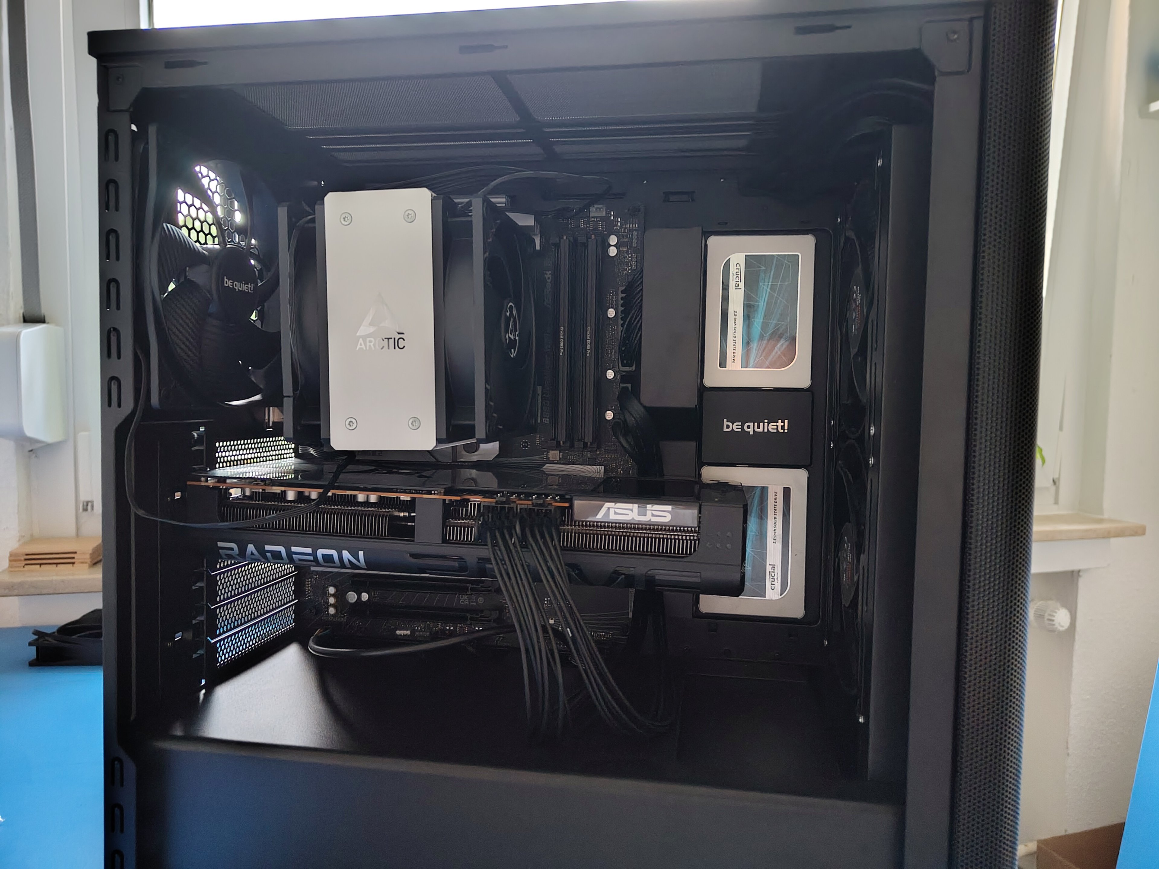

Da ja tatsächlich Interesse bestand, findet sich anbei ein Bild des zusammengebauten Rechners - aus meiner Sicht denkbar unstektakulär aber bitte ;-)
Ich habe vorne meine beiden alten bequiet silent Wings eingebaut (die unverbauten leider nicht wiedergefunden).

Man kann den vorderen nach oben (hinten) setzen und drei Arctic P12 Pro LN (im 5erPack kaum teurer als drei einzelne) vorne reinmachen. Dann haste auch Überdruck und weniger Staub. Oder du tust den hecklüfter nach vorne und kaufst noch nen P14 pro für hinten.
Empfiehlst du den Ausgebauten noch nach oben zu setzen (Luft ziehend nehme ich an?) oder besser lediglich wie nun einer hinten und zwei an der Front? Wenn ich mich nicht täusche passen von meinen 14ern ohnehin nur 2 in die Front, 1 hinten 3 vorne fällt also schon mal raus.
Hier muss ich übrigens jedem dringend davon abraten, nachträglich beim Airflow 501 noch die (Front-)Lüfter zu tauschen. Dadurch, dass die Schrauben innen sitzen - das kannte ich aus der Vergangenheit anders -, war das herumschrauben mit vollem Case durchaus friemelig. Und hat gefühlt halb soviel Zeit gekostet wie der komplette restliche Bau.

Lüfterthema: Man kann noch einen Lüfter oben (hinten) ausblasend installieren. Hilft der GPU-Abluft, wobei die 9070 ohne XT jetzt im maximum 220W zieht, mit etwas UV dann vielleicht noch weniger. Ist jetzt nicht notwendig aber hilft halt noch etwas.
Insgesamt würde ich immer Überdruck nutzen, weil du sonst Staub aus jeder ritze ziehst. Also mehr Lüfter rein als raus oder - bei gleicher Anzahl rein und raus - die rausblasenden Lüfter hinten etwas langsamer drehen lassen.
Edit: drei in der Front wäre bei 120ern gegangen, daher das erwähnte 5er pack P12.

Danke auch, @djducky , ich glaube fürs erste lasse ich die Lüfter so. Mal schauen, ob ich den oberen noch einsetze, wenn ich die Kiste das nächste mal aufmache. Zumindest Überdruck sollte ja aktuell gegeben sein.
