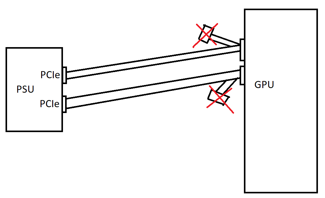

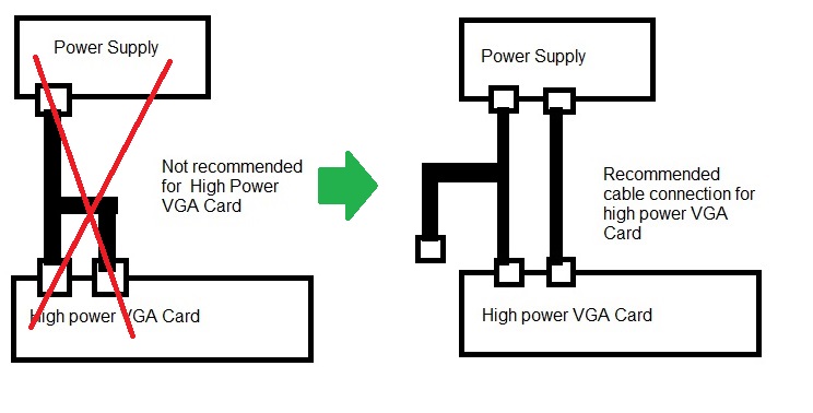

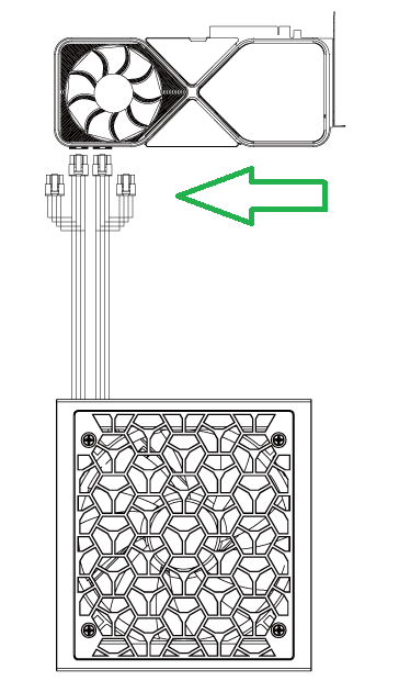

Min. 2 getrennte Stromkabel verwenden. Vorsorglich "nur" eine RX9070 nehmen.

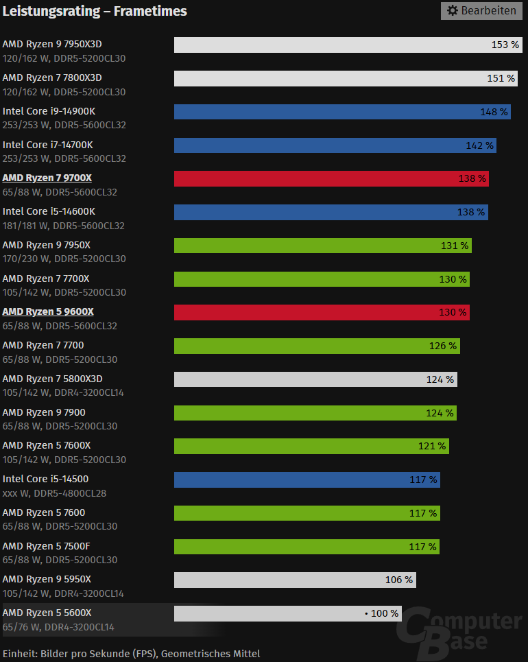

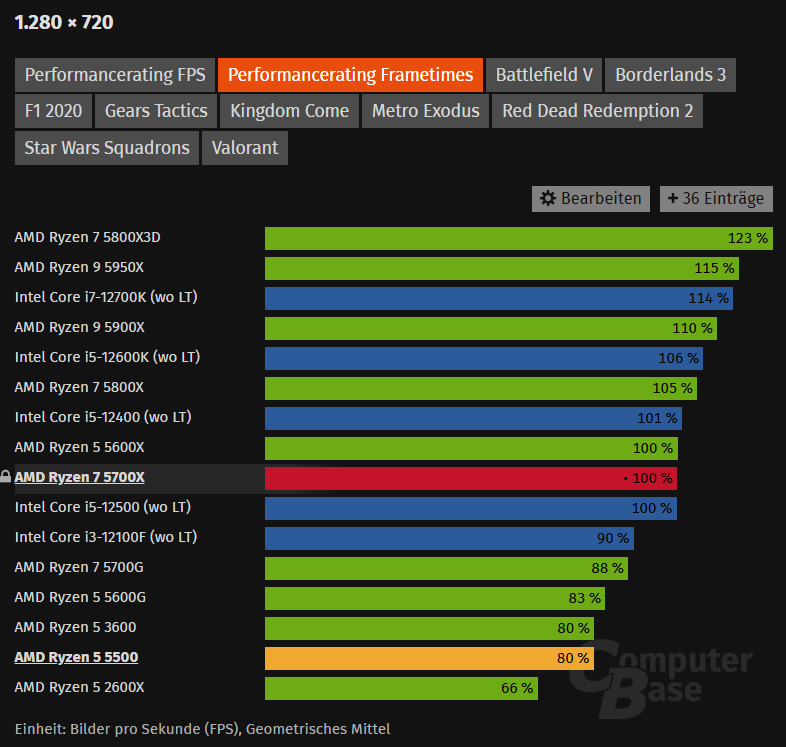

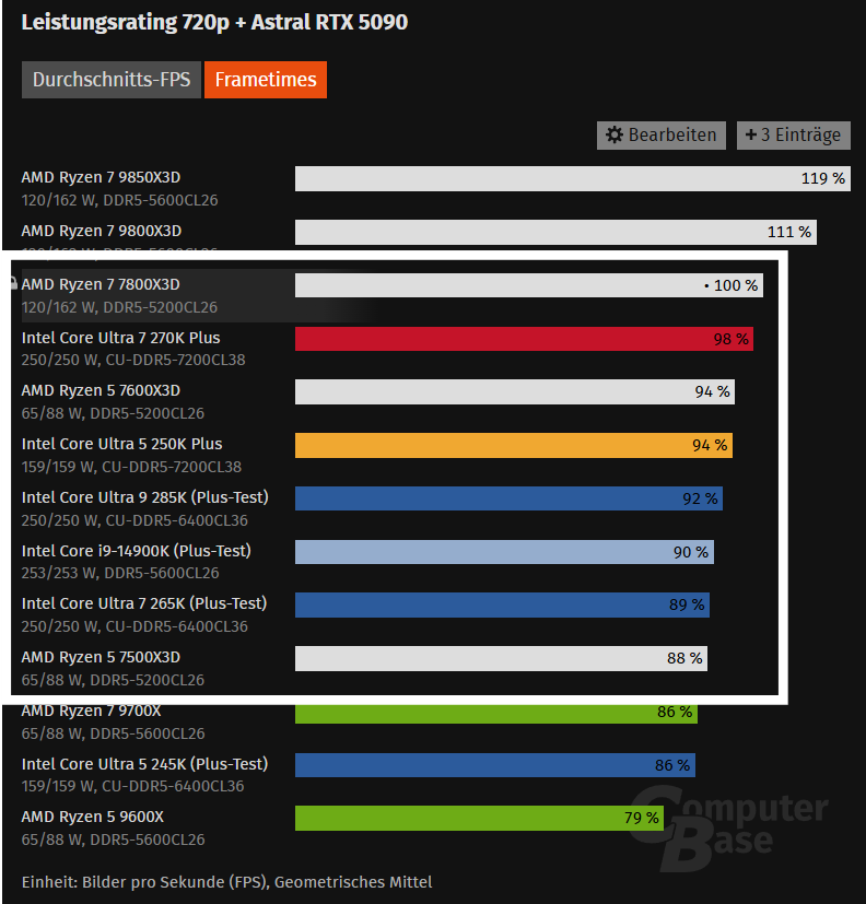

Interpolation, als grober Maßstab zu betrachten:
Ryzen 5 5600X gleichauf mit dem Ryzen7 5700X
Quelle: https://www.computerbase.de/artikel...bschnitt_spielebenchmarks_in_720p_fhd_und_uhd
Ryzen 7 7800X3D gute 51% vor dem Ryzen 5 5600X und damit auch Ryzen 7 5700X.
Quelle:
https://www.computerbase.de/artikel...chmarks_in_neuen_spielen_mit_geforce_rtx_4090
Ryzen 7500X3D mit Faktor 0.88 macht also mulitpliziert mit dem Ryzen 7 7800X3D ~32% zum Ryzen 7 5700X.
Quelle:
https://www.computerbase.de/artikel/prozessoren/rangliste.89909/

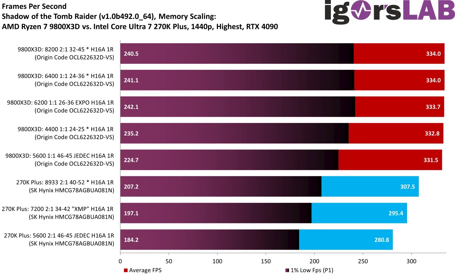

Wenn du neu anschaffst gehe meiner Meinung nach lieber auf die Arbeitsspeichermenge da X3D CPUs nicht von schnellem RAM profitieren wie non X3D oder gar Intel CPUs.
Für den Ryzen 5 7500X3D/7800X3D sind von AMD bei zwei RAM Sticks maximal 5200MT/s bei 1.1V in einem SPD Profil freigegeben.
Timings nach Norm DDR5 wären handelsüblich CL42.
Die 6000CL38 sind RAM OC, näheres sieh. hierzu Grundkurs RAM.

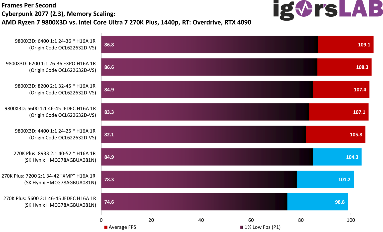

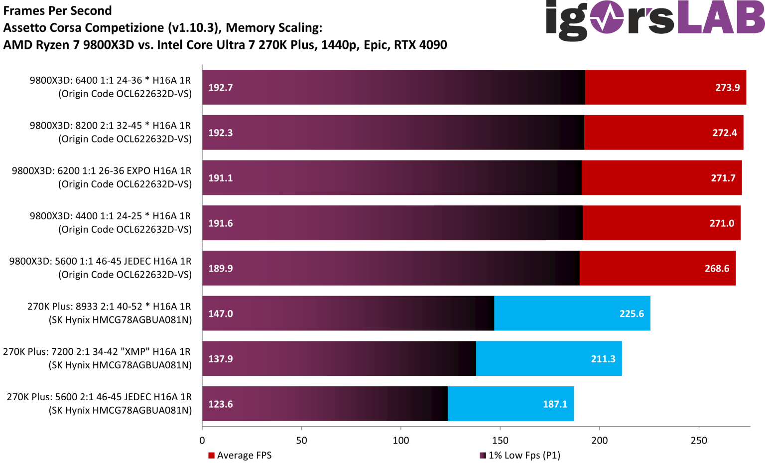

Für X3D CPUs spielt der RAM aufgrund des Caches eine untergeordnete Rolle.
Quelle:
https://www.igorslab.de/von-jedec-b...zen-9000-x3d-im-vergleich-der-ram-skalierung/
X3D CPUs sind sowieso weniger Tolerant gegenüber OC in jeglicher Form weswegen man hier etwas konservativer fahren sollte wenn man das System lange nutzen will.

Ob das Netzteil den Lastwechsel schafft, merke ich aber erst durchs Testen?
So korrekt, es wird im Grunde die Notabschaltung provoziert.
Korrekt, merkt man dann, wenn der PC bei hoher Last ausgeht.
Bei der 9070 non XT würde ich mir da aber keine großen Gedanken machen, bei der XT die doch ein Stück mehr verbraucht und auch stärkere Lastspitzen hat, kann es ein Problem werden muss es aber nicht nur sollte man zumindest das Budget für ein neues NT bei dem Szenario einplanen.

Um mal einen praktischen Schritt weiterzukommen, habe ich gerade schon mal ein ASUS Prime RX 9070 bestellt (wäre ohnehin eine separate Lieferung geworden). Ob ich sie tatsächlich zum Lasttest nutze, weiß ich noch nicht, da muss ich mich vielleicht auch nochmal bzgl. der Risiken für Karte und System schlau machen.
Was genau meinst du damit?
djducky schrieb:
Ich würde mir drei von denen hier kaufen (oder gleich ein kaum teureres Fünferpack) und sie vorne installieren (Mehr Luft reinfächeln als raus = Überdruck = weniger Staub). Den dort verbauten BQT Lüfter nach hinten (oben) und du hast super Airflow für ne 9070 XT.
Danke für die Empfehlung, kommen auf die Lieste für die Neu-Konfig. Bzgl. der Lüfter habe ich offensichtlich ein sehr schlechtes Gedächtnis und in der Zwischenzeit gesehen, dass ich damals selbst 4 Stück für meine letzte Konfiguration bestellt habe (und hoffentlich auch verbaut...).
Mork-von-Ork schrieb:
Das LiveMixer bietet für aktuell ~25€ mehr in den allermeisten Stellen etwas bessere Ausstattung.
Alles klar, ich hatte mich irgendwie sehr auf die Anschlüsse konzentriert! Ich glaube, dann würde es das werden, lediglich der Soundchip ist für mich dank DAC wohl nicht relevant.
@KarlsruheArgus : auch dir nochmal explizit Danke für den ausführlichen Post! Ich habe mich auch schon versucht, durch einige Benchmark-Vergleiche im Quervergleich zu wühlen (für den übrigens Morks Hinweis der Vergleichbarkeit sehr hilfreich war), da ist es gut zu wissen, dass ich da nicht völlig verkehrt vorgegangen bin.
NumberNine schrieb:
650 Watt be quiet! Straight Power 11 Modular 80+ Gold
Das NT hat insgesamt 4 6/8-Pin-Anschlüsse jeweils 2 an einem Kabel.
Zusätzlich ist es auch noch Multirail daher solltest du beide Kabel ans NT anschließen und jeweils einen 8-Pin-Stecker je Kabel mit der GPU verbinden.
Sprich nicht die gesamte Last über ein Kabel laufen lassen.
Reaktionen: NumberNine und Verak Drezzt
Wenn deine jetzigen Gehäuselüfter noch taugen, kannst du die natürlich auch weiter verwenden. :)
Mit den Stromkabeln meint er: Viele Netzteile haben Kabel, die am netzteil einen und am Ende zwei PCIe-Stecker haben. Es empfiehlt sich bei Karten mit mehreren PCIe-Anschlüssen mindestens zwei Kabel zu verwenden. So wird die Last auf mehrere Kabel bzw. bei Multirail-Netzteilen auch auf mehrere Schienen verteilt:
Bei Karten mit 3x PCIe kann man ein einzelnes und eines mit Y-Stecker nehmen. Es sei denn du hast am Netzteil sogar drei verwendbare separate Kabel. Dann nimmste drei.
Bei deinem NT und der 9070 ohne XT wird es ziemlich genau auf die Installationsart auf Schaubild 2 und 3 hinauslaufen.
Das mit den 2 8pol Stecker in zwei 12v rail gilt nur für multirail Netzteile oft nur bequite
Die meisten sind bis 650w singlerail da spielt es keine rolle.
In multirail empfiehlt es sich min 200w über den specs zu gehen also wäre hier ein 850w ideal
in singlerail reicht ein 650w

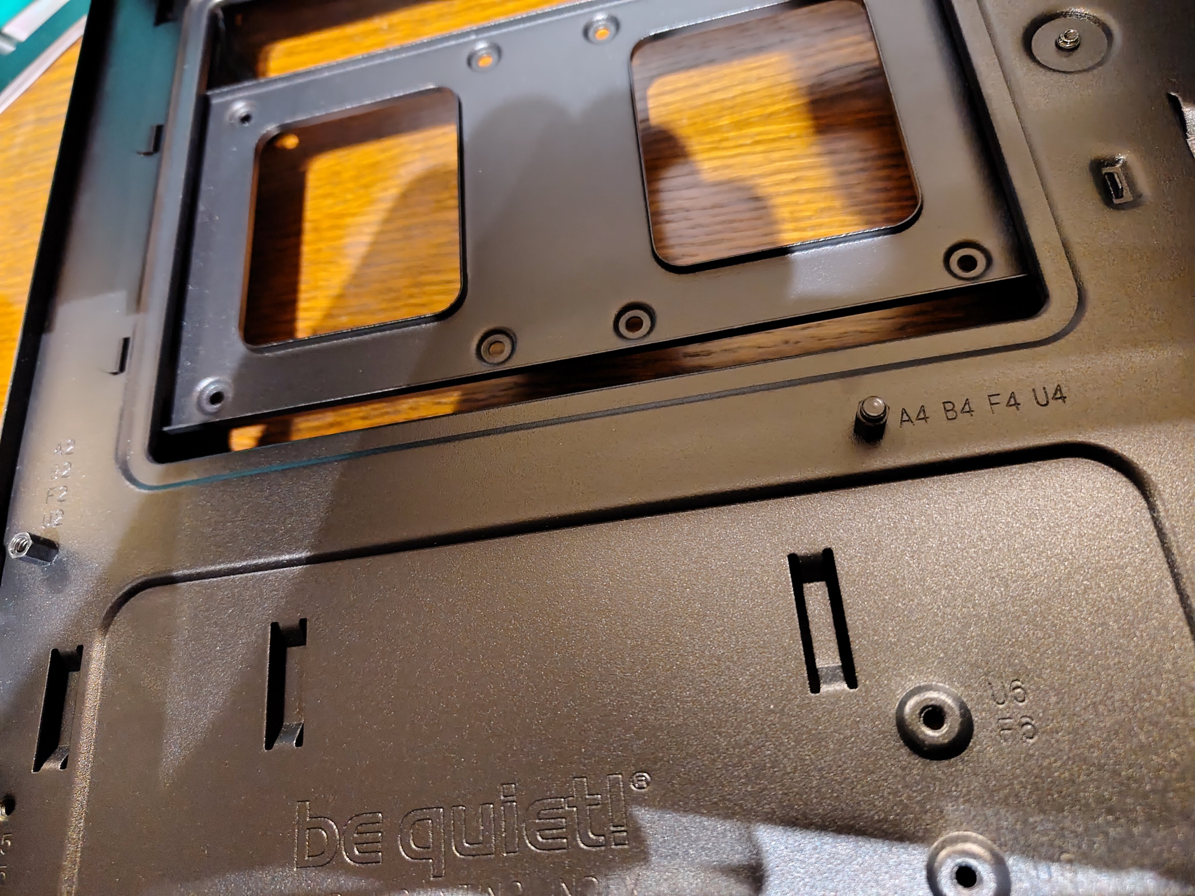

Am Ende habe ich doch noch das bequieit Airflow 501 bestellt. Inzwischen läuft das System, die Montage war problemlos. Einzig, dass in einem der im Gehäuse montierten Abstandshalter zum Mainboard bereits eine "Schraube" ohne Kopf saß (also viel mehr ein Gewinde) hat mich etwas überrascht. Ist das ein Fabrikationsfehler, hatte das Gehäuse einen Vorbesitzer oder ist das ein neues Feature ala "den mittleren Ankerpunkt braucht ein Mainboard ohnehin nicht"? (Siehe rechts im Bild, links das Loch zum Vergleich)
Dass mein Bildschirm nach dem ersten Start schwarz blieb hat mich nochmal zum Neueinbau der GPU veranlasst, lag am Ende (da danach noch häufiger der Fall) aber eher am Treiberchaos zwischen alter und neuer Hardware.
Weitere Fotos folgen aber leider erst, wenn ich dass SSD-Gitter wieder montiert habe, denn hier wechsle ich gerade munter zwischen altem und neuem System.

Zur Hardwarefrage: der Stift in der Mitte ist die Zentrierhilfe. Du legst das Mainboard einfach so drauf, dass der Stift in das entsprechende Loch kommt. Dann liegt das MB so, dass alle Löcher auf den Gewinden liegen.
Ansonsten würde ich dem gehäuse noch weitere Lüfter spendierten. Zwei sind etwas wenig. Man kann den vorderen nach oben (hinten) setzen und drei Arctic P12 Pro LN (im 5erPack kaum teurer als drei einzelne) vorne reinmachen. Dann haste auch Überdruck und weniger Staub. Oder du tust den hecklüfter nach vorne und kaufst noch nen P14 pro für hinten.
