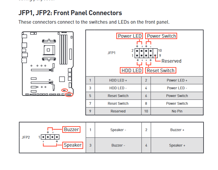

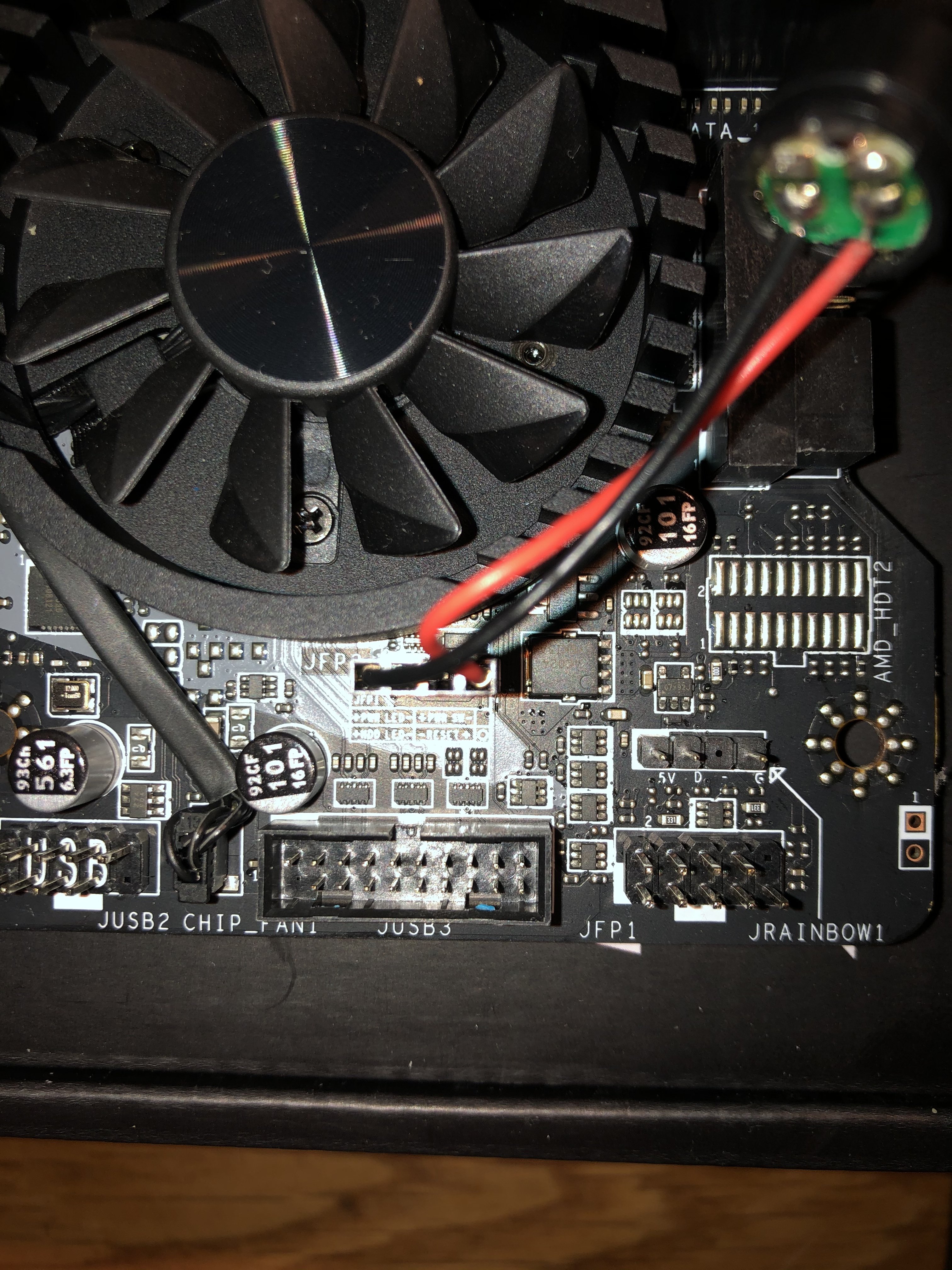

So hab ich es jetzt angeschlossen und würde es mal hochfahren. Oder RAM raus? Ist der Beeper so richtig? Ich konnte im x570 nichts passendes finden nur in einem anderen MSI Handbuch.

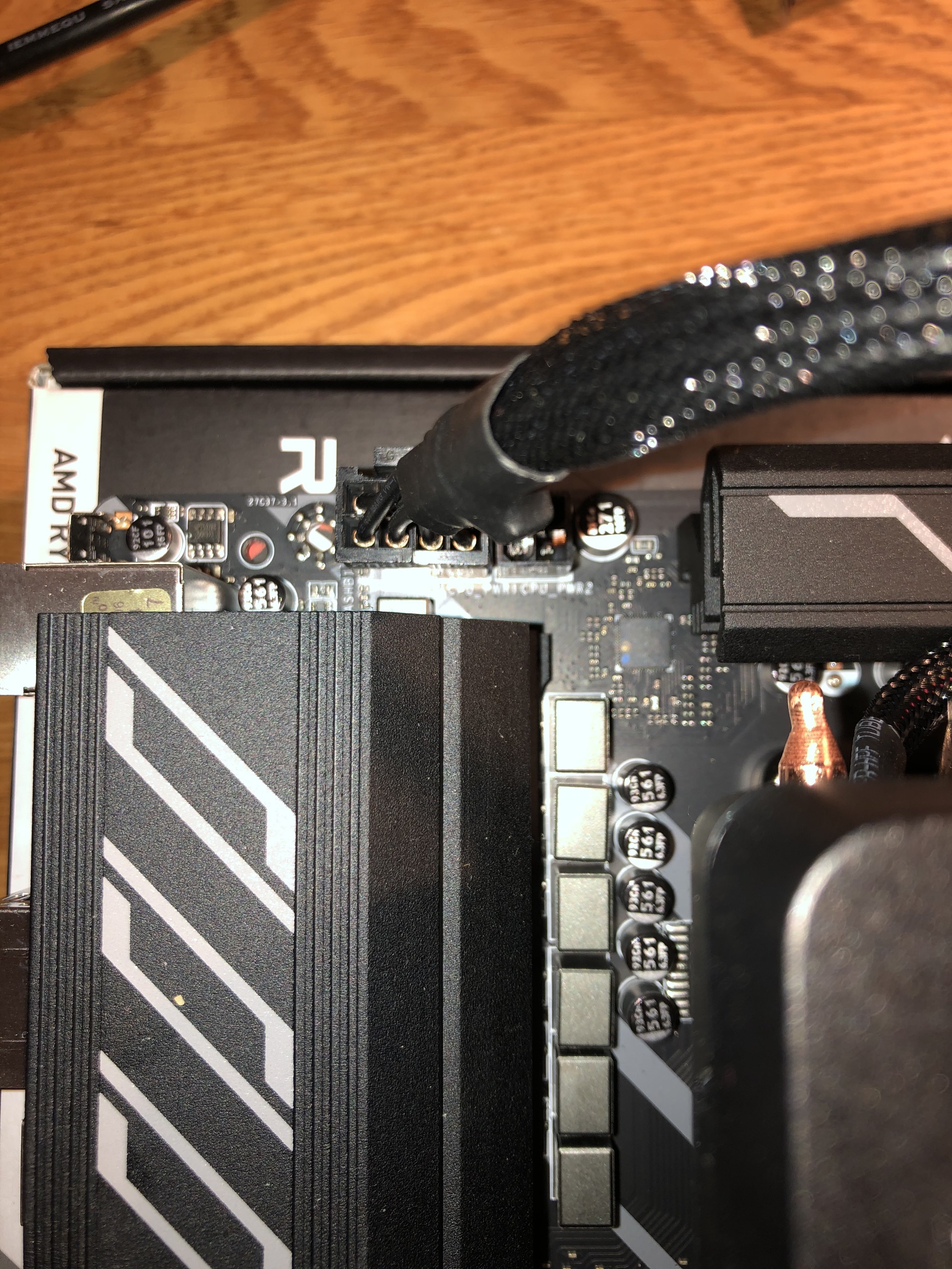

Hab mal GK noch draußen.
wieder nix. Kein leuchten kein biepen. Hab Power Pins mit Schraubenzieher überbrückt
