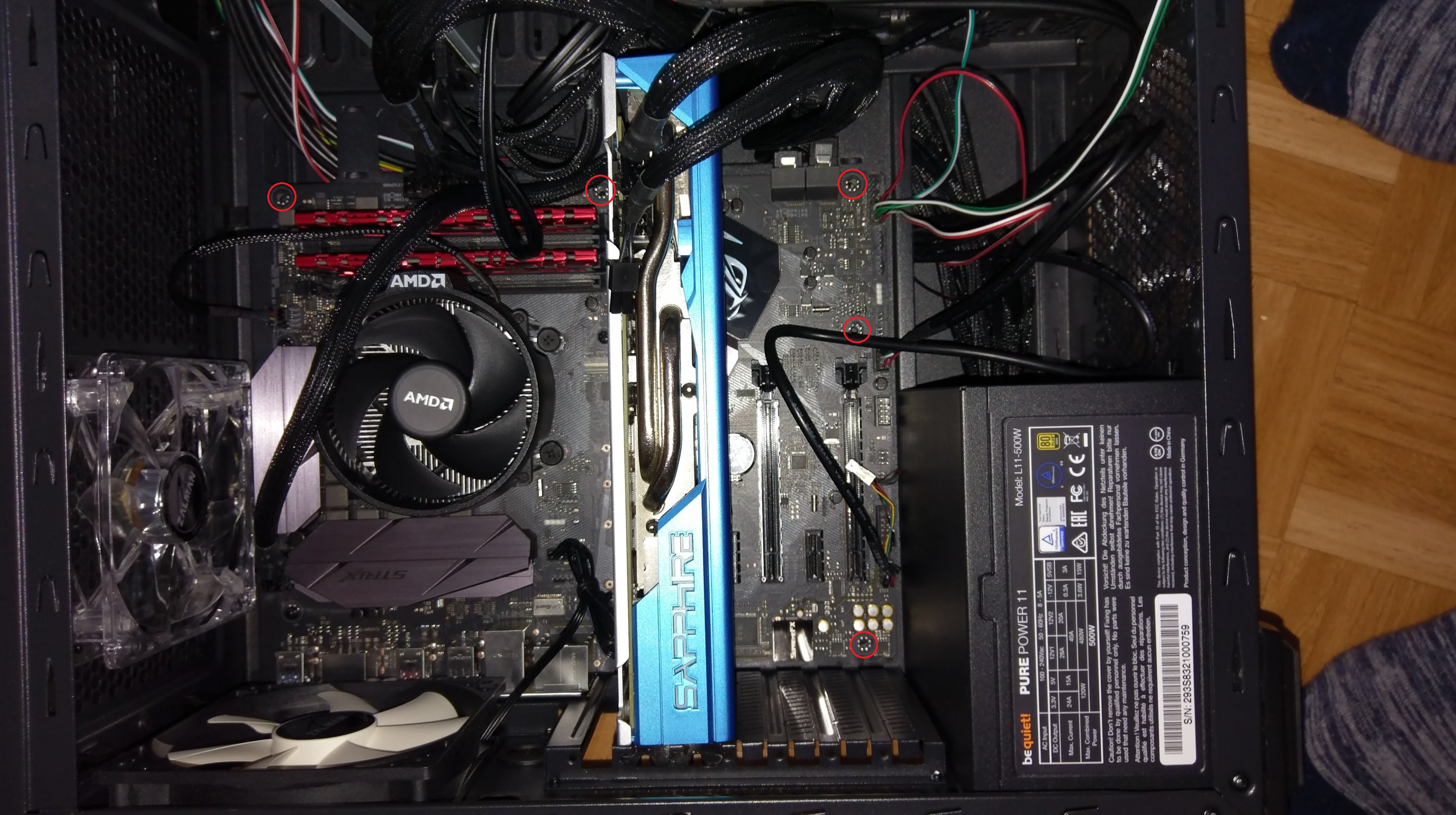

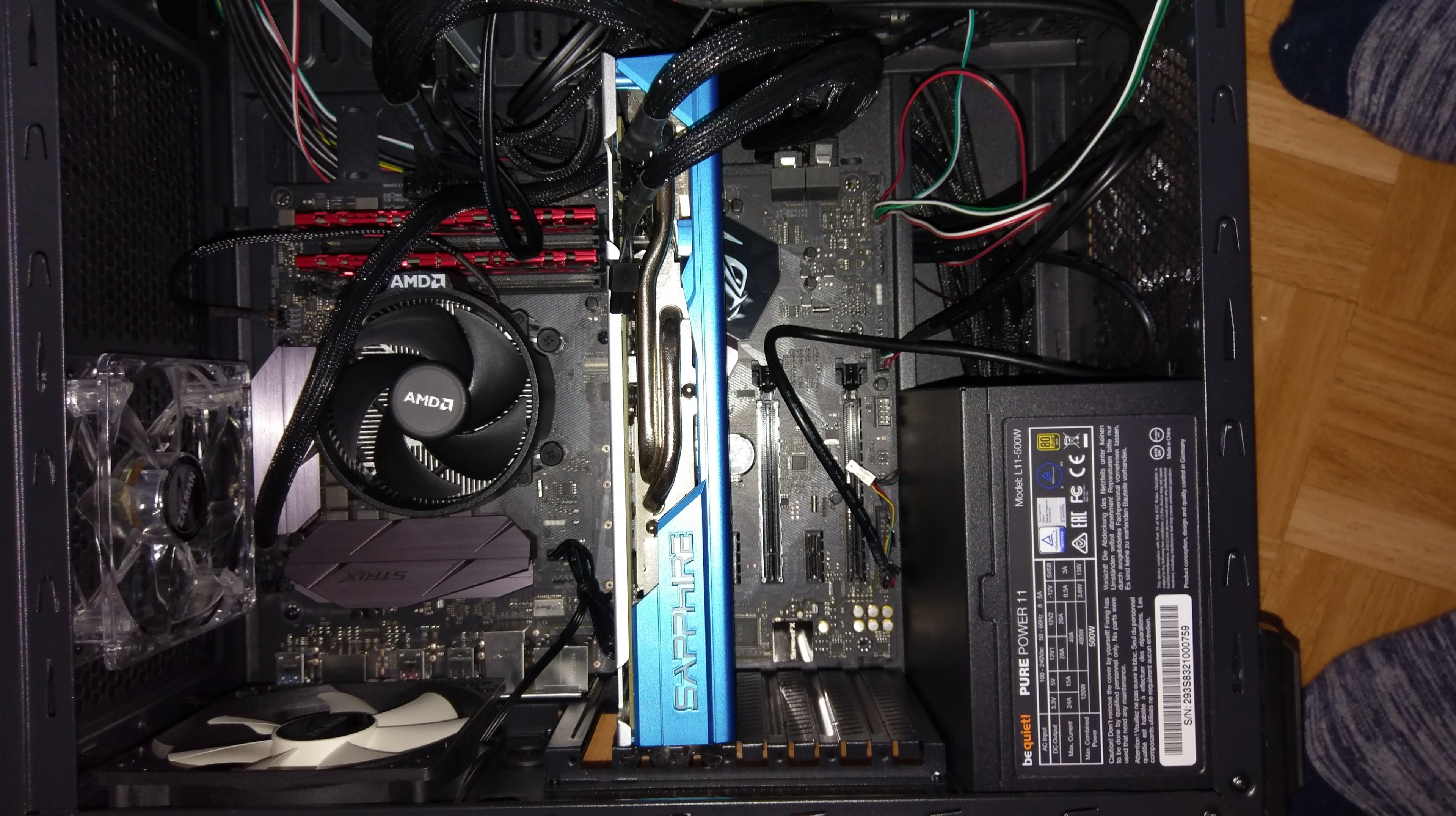

Guten Tag,
ich hab eben meinen neuen Gaming Pc zusammengebaut, RGB alles läuft aber ich habe halt kein Bild. Die Grafikkarte habe ich von nem Freund gekauft der zuvor mit ihr Mining getrieben hat. Lüfter laufen und Sie leuchtet auch, ich meine alles richtig angeschlossen zu haben.
Wofür ist der Bios switch? Und muss man VGA 1 und VGA 2 an bestimmtenen Stellen anschließen?
Mein System:
Ryzen 5 1600
ASUS ROG Strix B350 F Gaming
Be Quiet Pure Power 11 500Watt
Crucial MX-500 mit 500GB
8GB G.Skill 2800MHz
Sapphire RX580 8GB Special Edition
Im Anhang ist n Foto mit den angeschlossenen Kabel.
Ich bitte vielmals um Hilfe
Mfg

Welches Gehäuse bzw. waren an den Verschraubungen -> Erhebungen am Gehäuse ?
Ansonsten ein CMOS Clear machen, steht im Handbuch vom Mainboard wie das geht, vorher Netzstecker ziehen !
Monitor auch an der Grafikkarte angeschlossen, nicht am Mainboard?

Die unter dem Mainboard, laut Produktbild müssen da Messingfarbene Abstandshalter gesetzt werden, wenn die noch nicht vom Hersteller befestigt wurden, sind die da ?
Das wird's wohl sein, denn egal wie ich schaue, einen Messingfarbenen Bildeindruck hab' ich niergends bei deinen
Mainboardbefestigungsstellen gesehen. Geschweige dem einen Schraube. :freak:

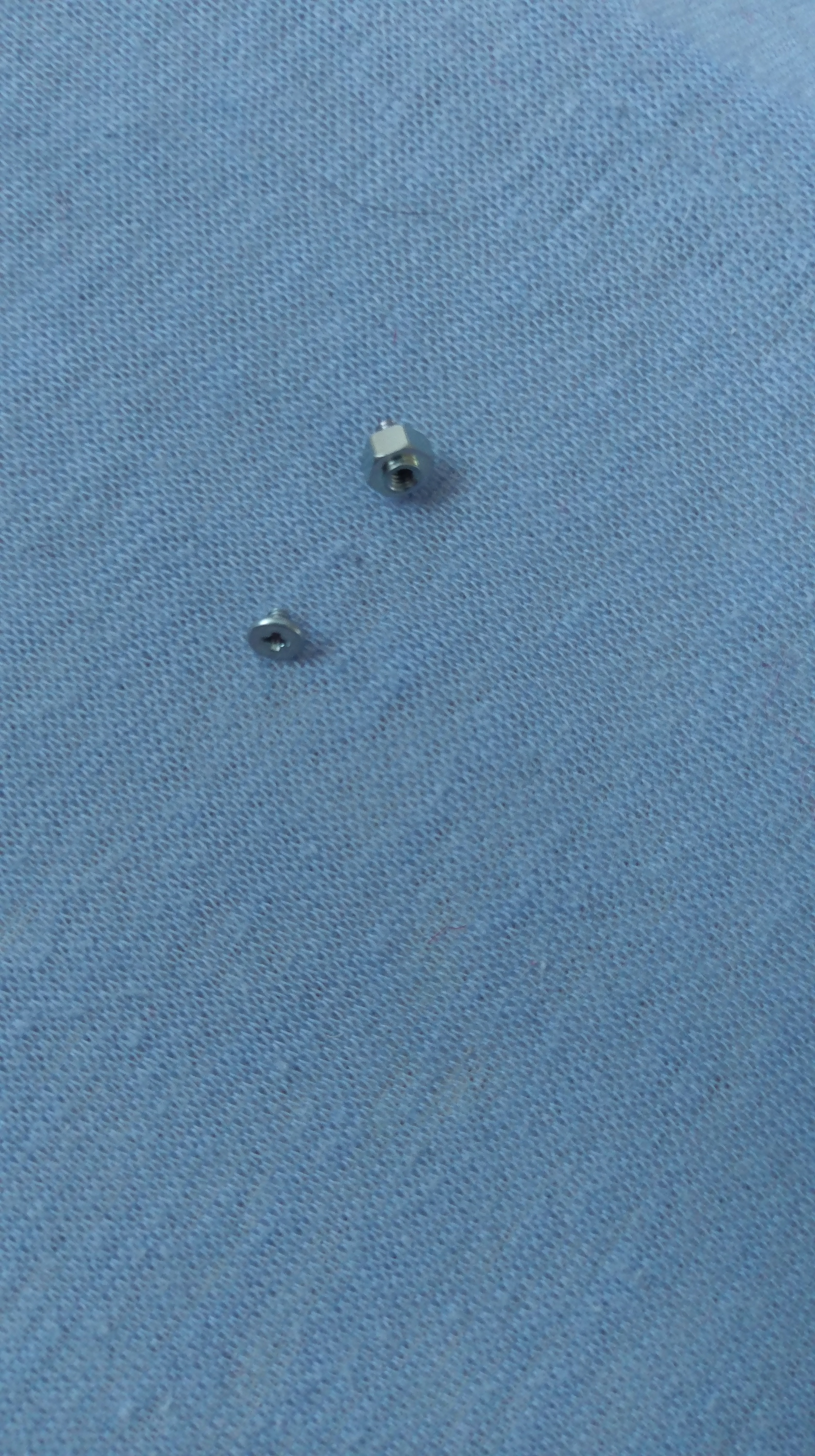

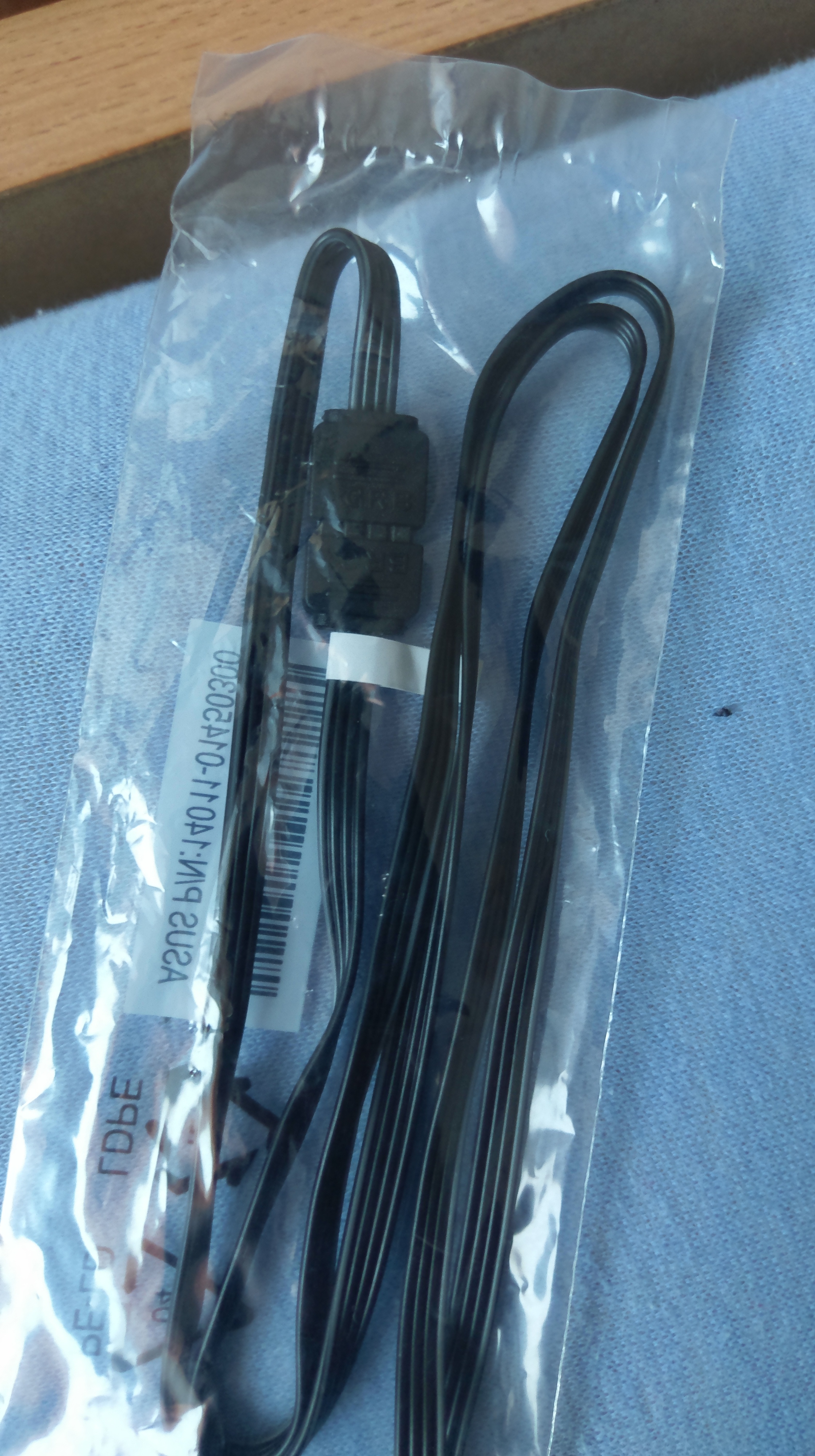

Welche Schrauben? Sollte ich da wad einsetzen? :freak::D
ja generell hab ich im dem set nichts gefunden bis auf normale schrauben seltsame kabel und eine mini verschraubung
Echt nur EINE ? Meistens ist das gesamte Befestigungsmaterial innerhalb der Frontabdeckung des Gehäuses "zwischengelagert", wenn man Pech hat. Normalerweise ist da ein Plasiktütchen im Inneren des Gehäuses platziert mit dem ganzen Material...

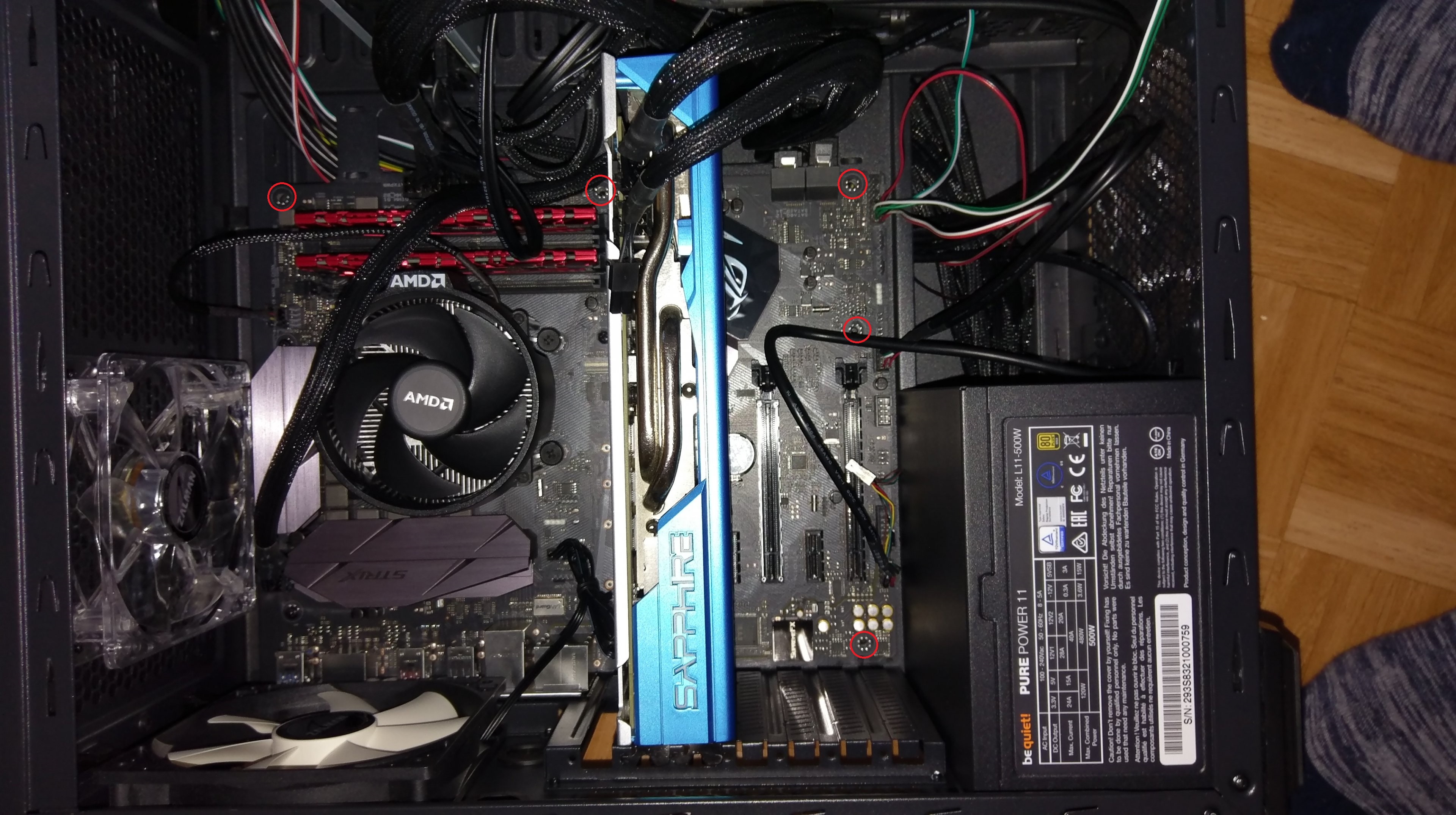

@ TE:
da fehlen mindestens 5 abstandshalter.
die liegen dem case bei, nicht dem MB. an fehlenden abstandshaltern sollte es aber nicht liegen. die 580 und die "ältere" graka die du testweise drin hattest funktionieren definitiv?
darf man fragen warum du dir nicht was aktuelles, sprich nen 2600 mit nem B450-MB, gekauft hast? 8GB 2800 als dualkit finde ich auch etwas suboptimal für nen gamingrechner.

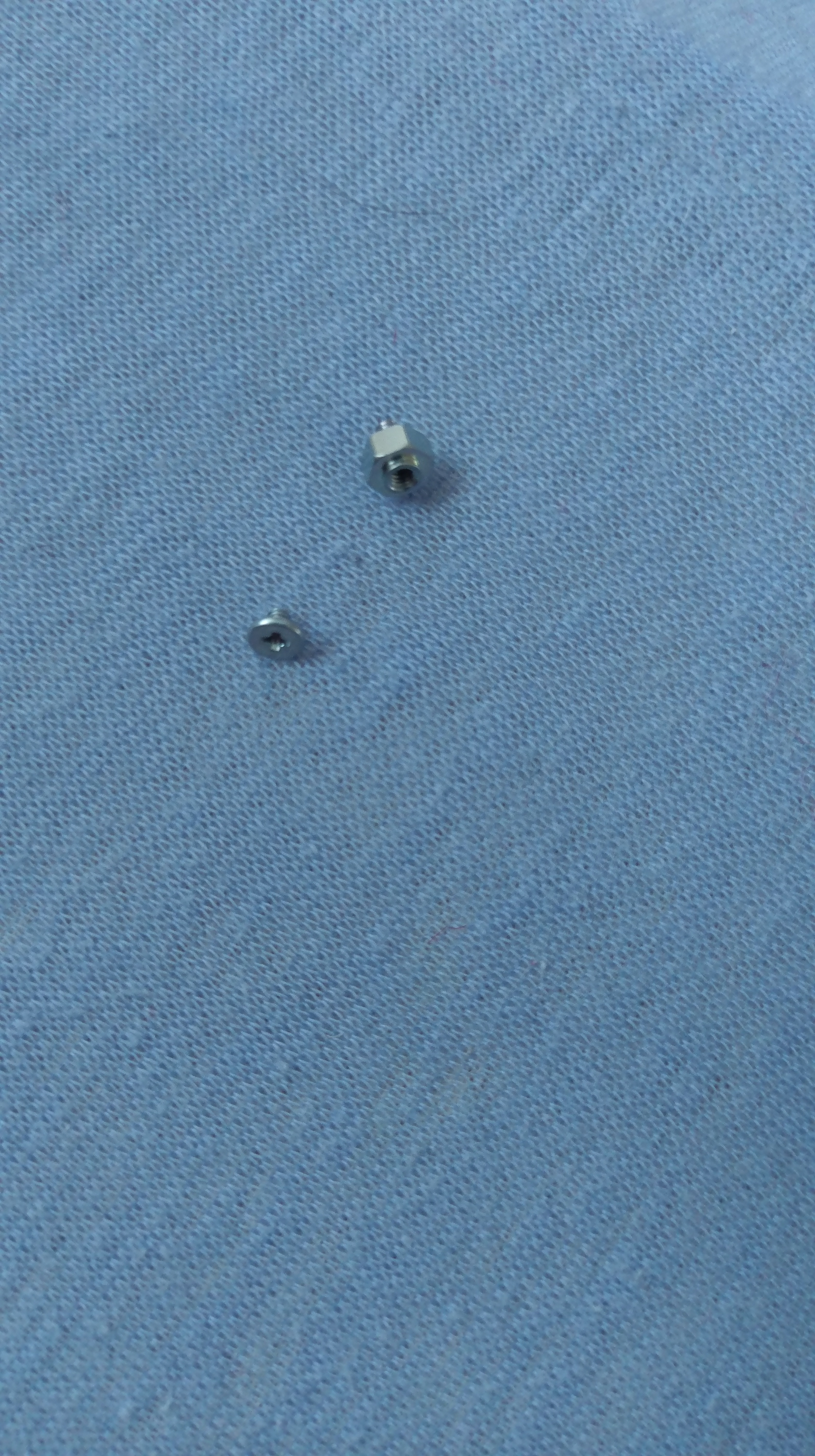

Achh ok ich hab die abstandhalter vom gehäuse nicht reingeschraubt. Hab ich aber bei meinen vorherigen rechnern nie. Rgb geht trotzdem an und die lüfter gehen auch alle, kann mir nicht vorstellen, dass das daran liegt

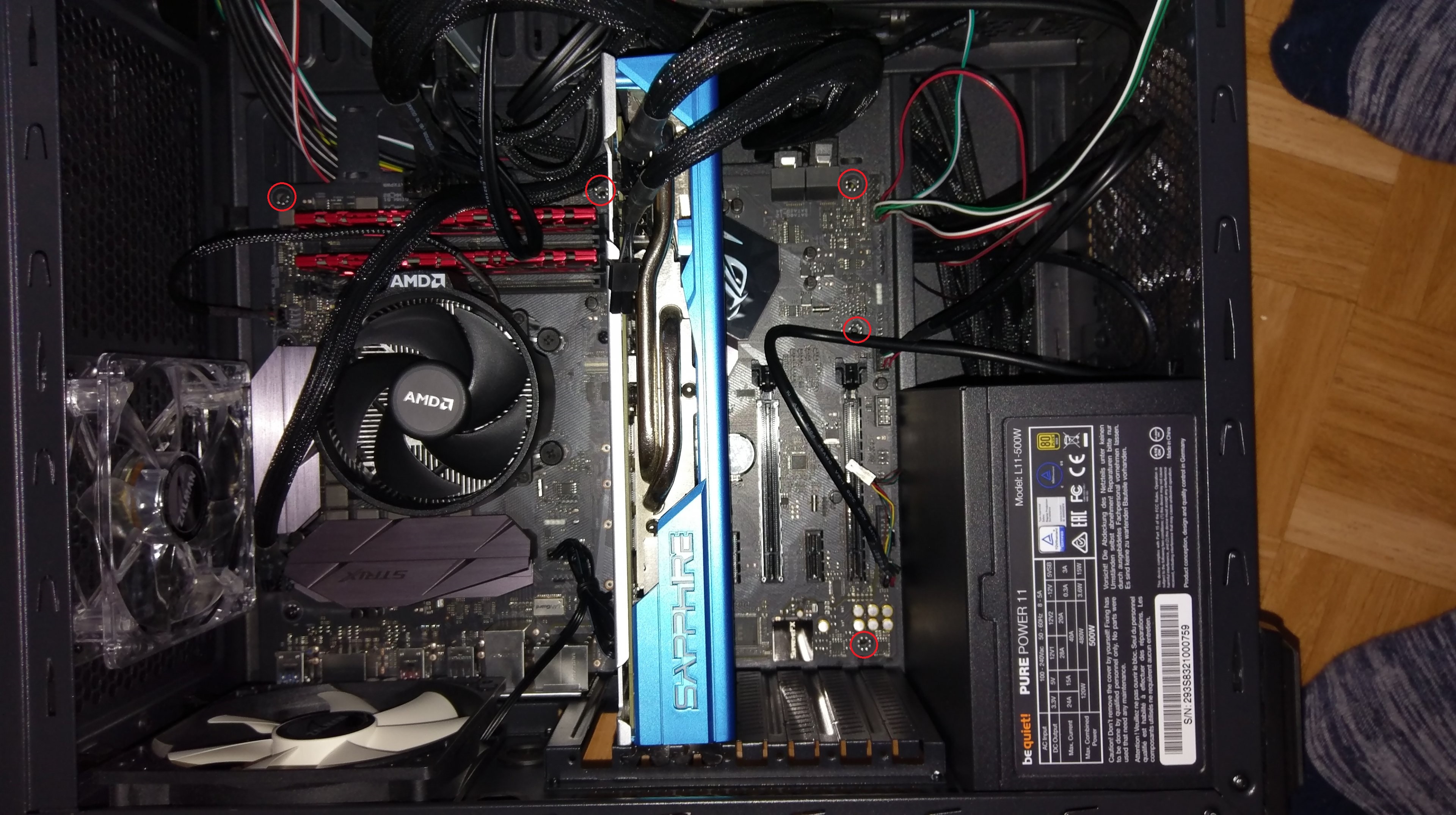

Deathangel008 schrieb:
@ TE:
Liegt aber 100% dran, an die Arbeit ! Achja, je mehr Du jetzt noch rumprobierts um so mehr von Hardware wird/kann kaputt gehen.

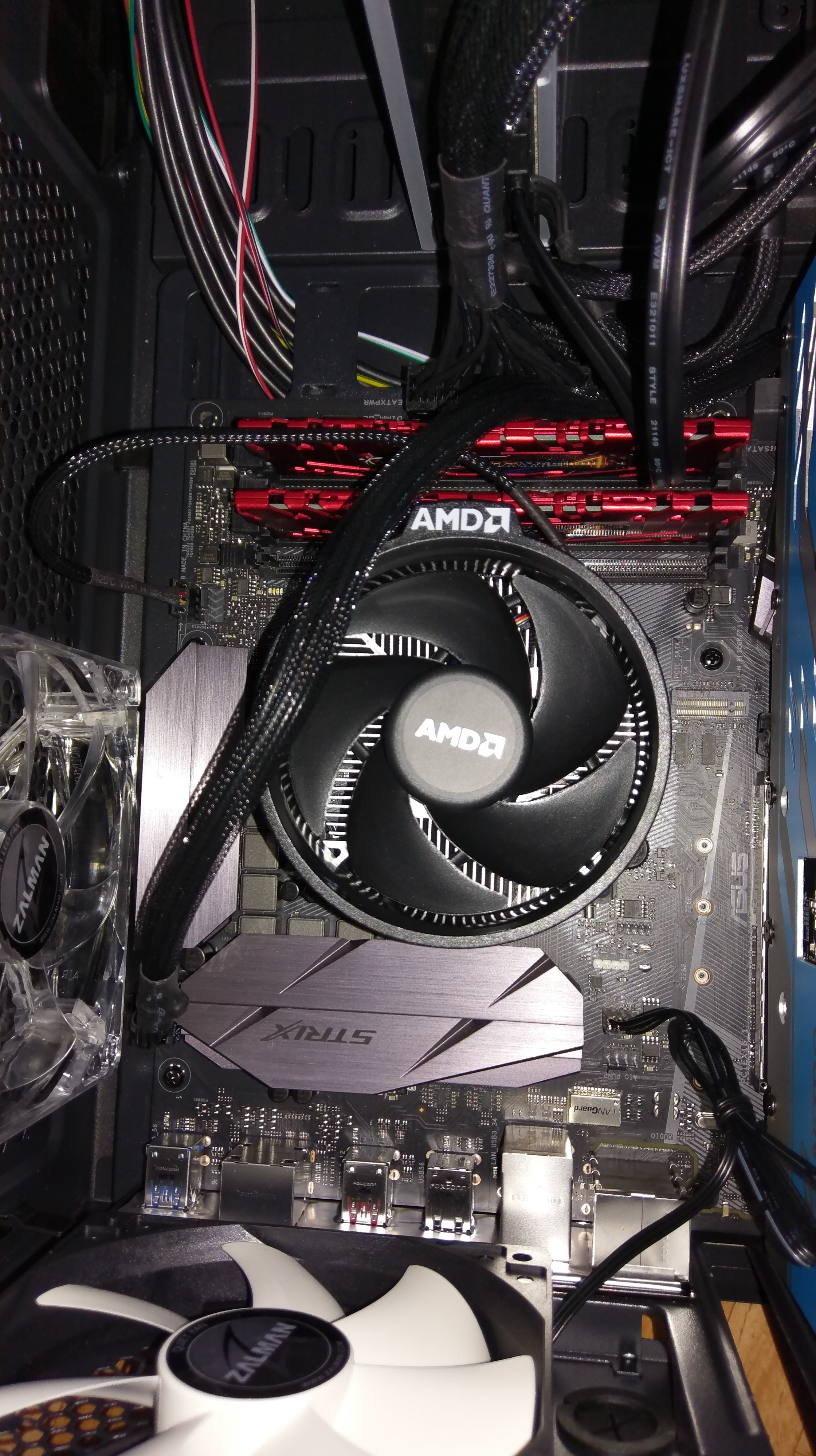

Alles klar , hab die jz am Gehäuse dran gemacht, bau den jz wieder zusammen, nicht weglaufen :D
Und muss ich die abstandhalter auch zuschrauben? Weil zuvor waren ja schon 6 stück angebracht und angeschraubt
Soo, hab es jz mal gemacht, aber das Problem ist immernoch da. Jetzt bekommt der Bildschirm keinen Signal, also er geht kurz an aber dann geht die Anzeige wieder weg. Hab es schon mit ner anderen Grafikkarte von AMD versucht.. :affe:
Soviel ist sicher -> ein Kurzschluss, wenn direkt im Anschluß das Starten über den Power-Button NICHT funktioniert.
Die Frage ist nun befinden sich abstandshalter unter dem Board die nicht verwendet werden können?^^
Macht sich meist nicht gut wenn da Irgendwelche Metallnubsis anliegen:p
