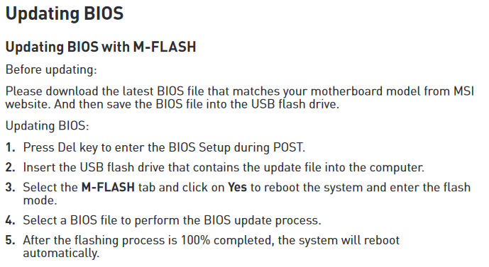

Erledige doch erstmal das BIOS Update, bitte.
Nope nix gebracht... nach dem update ist er selbstständig wieder in No signal übergegangen ohne vorher noch was anzuzeigen. Kurz davor war der bei 95% und dann weg
