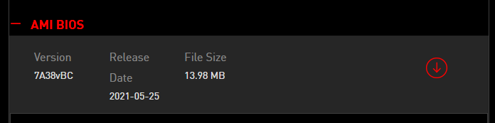

Habe eben in 21 ergänzt.
genau diesen Update habe ich eben verwendet. Aber bei 95% ist der Bildschirm wieder auf no signal... Sollte ja eigentlich selber wieder bootenPonderosa schrieb:Habe eben in 21 ergänzt.
