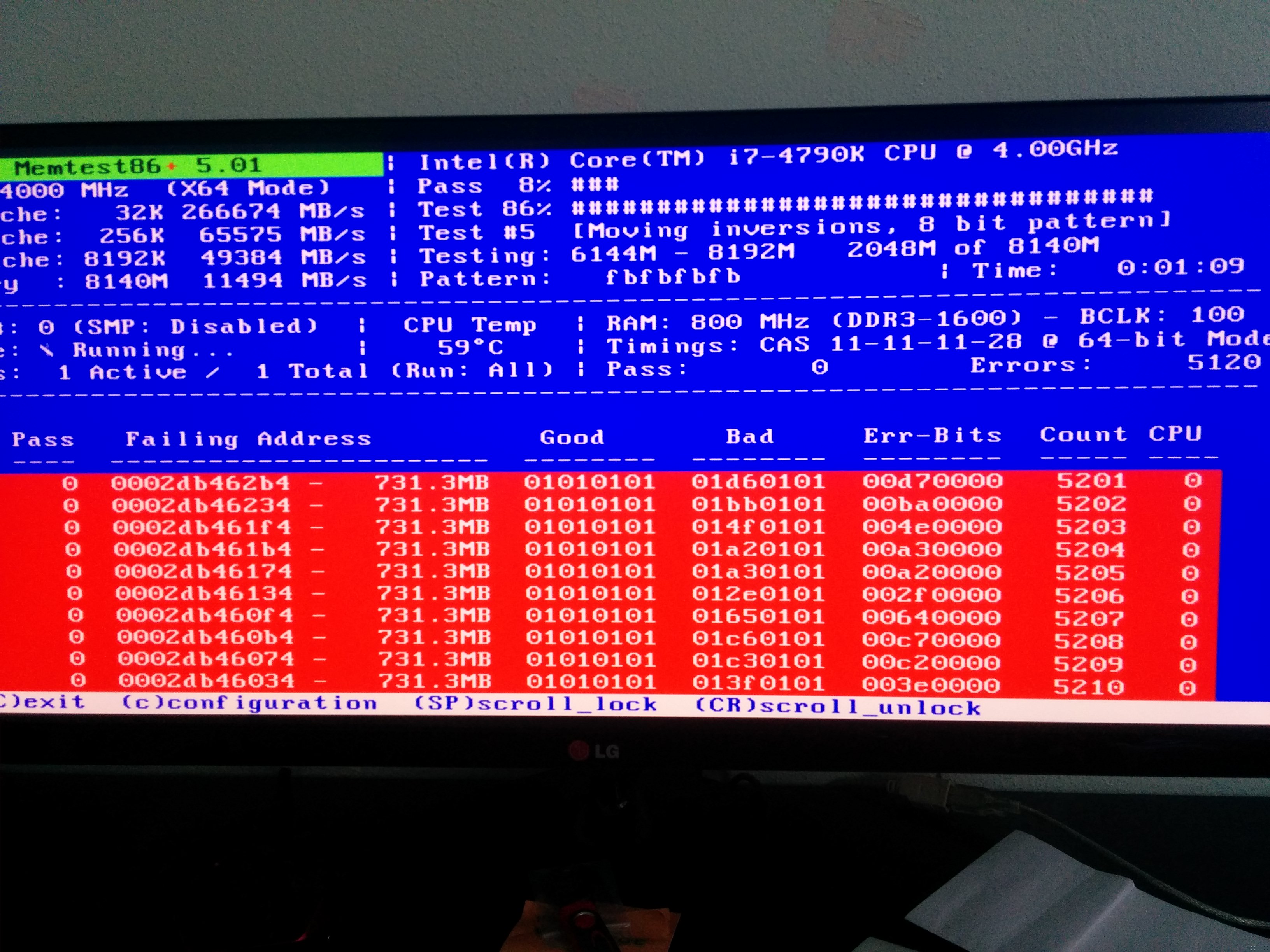

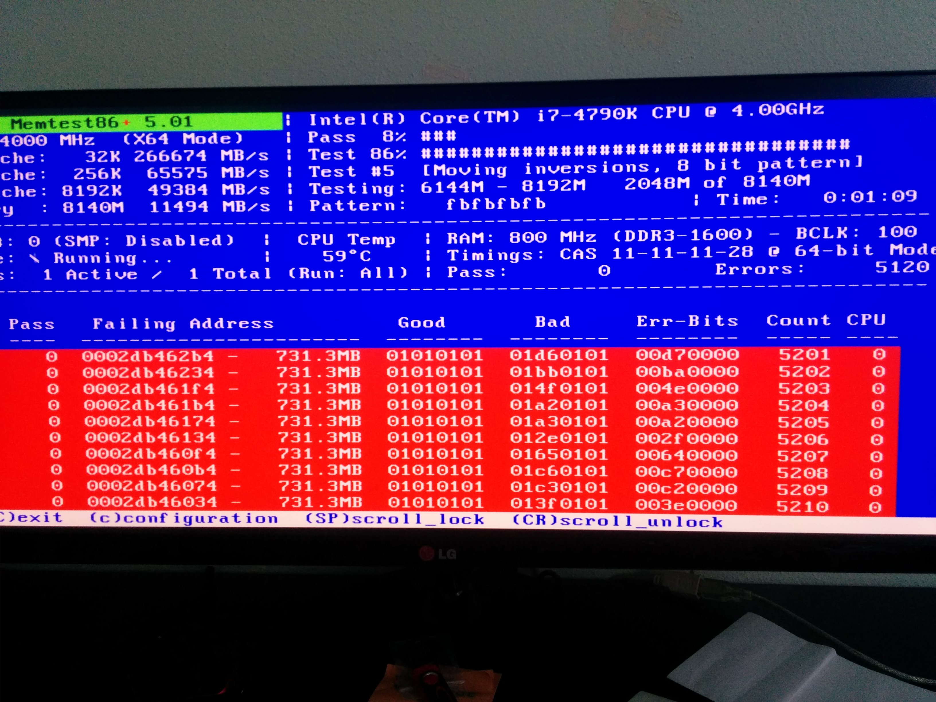

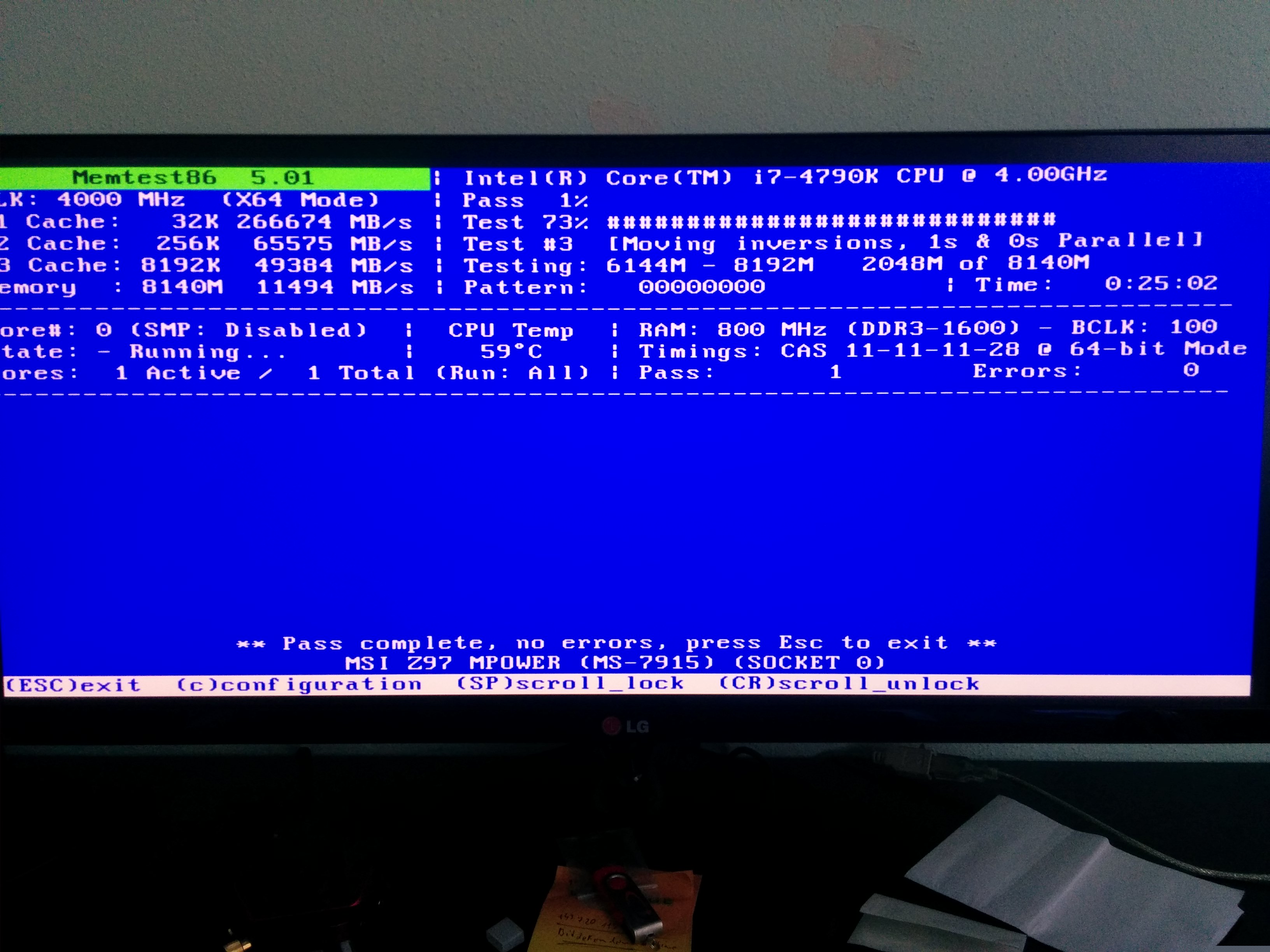

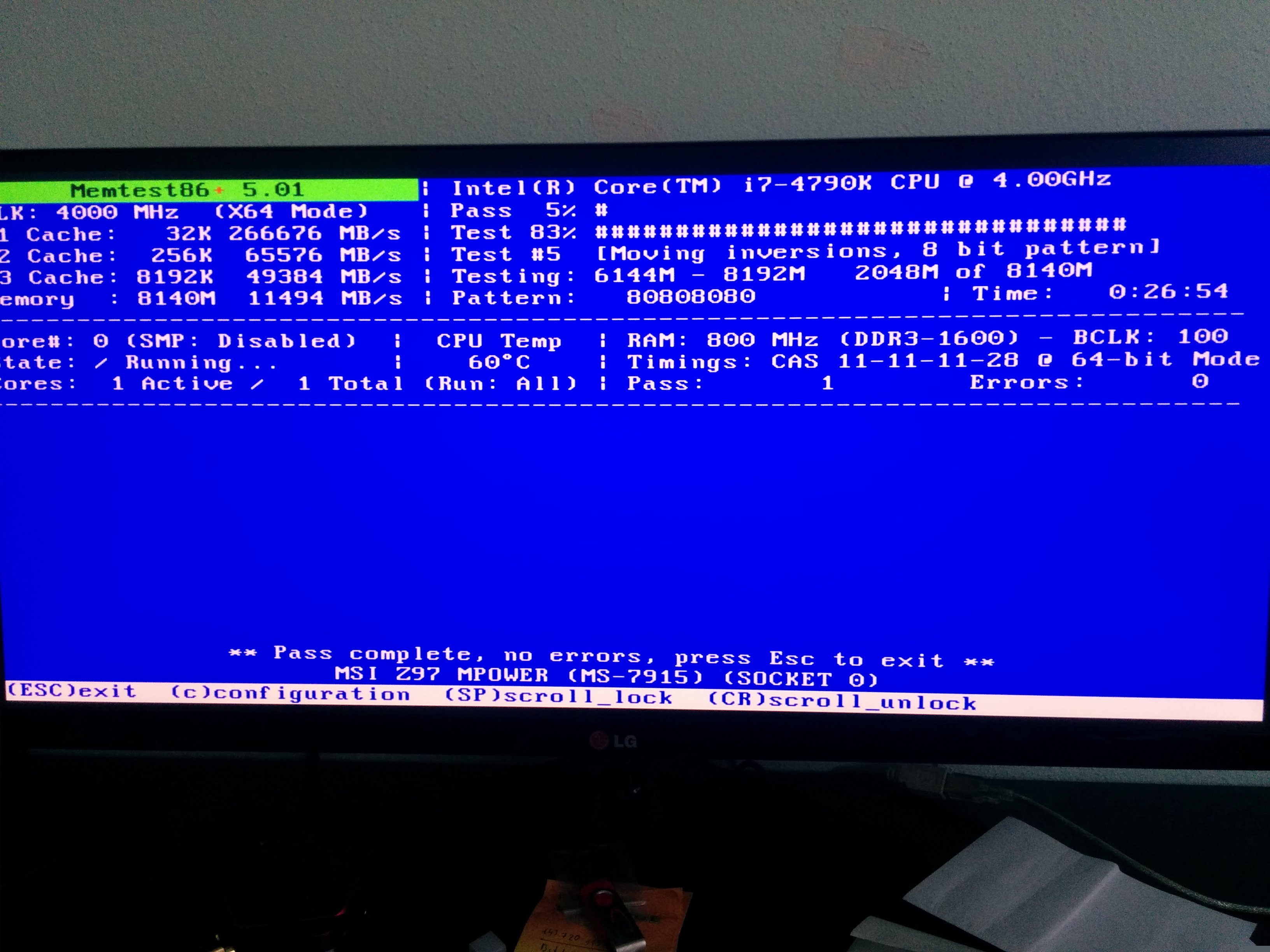

So habe jetzt die besagten test durchgeführt und konnte feststellen , das 2 riegel jeweils 8gb, fehler anzeigen, leider konnte ich diese fehler+details, durch diesen memtest programm tool ,nicht abspeichern, damit ihr das genauer analysieren könnt, deswegen habe ich ein paar bilder gemacht.
Ich hoffe , das man damit was anfangen kann, ansonnsten mache ich gerne noch einmal die tests..
Btw. habe ich jetzt Amazon kontaktiert und die rams werden eventuell morgen abgeschickt und wenn alles hinhaut, bekomme ich neue zugeteilt !! :cheerlead: :cheerlead: :cheerlead:
Hier die bilder..
Naja da gibts nicht viel zu analysieren. Bau doch mal die Riegel die Fehler produzieren aus und betreibe das System testweise mit den restlichen 16GB. Wenn die Fehler dann nicht kommen ist der RAM schuld.
