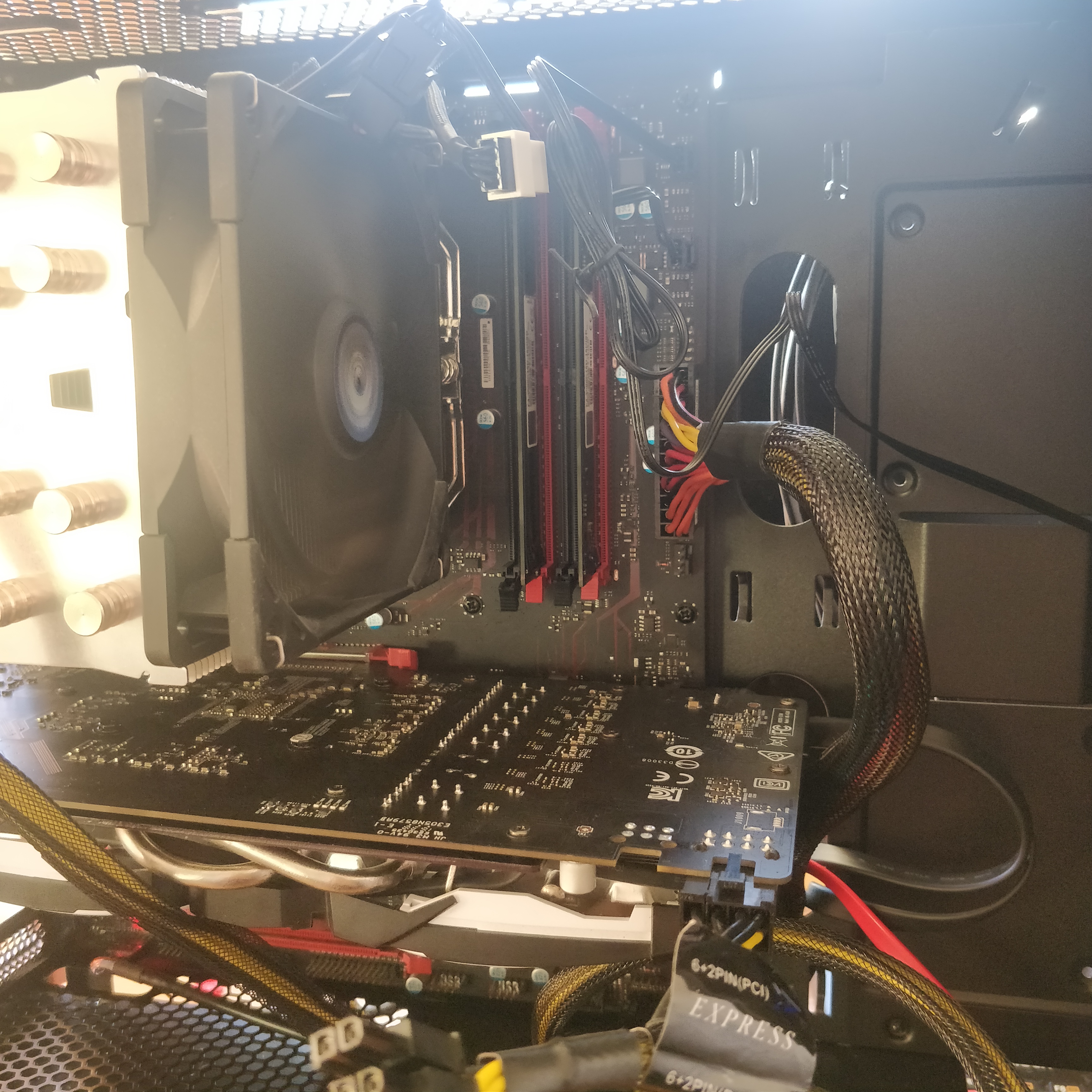

Sieht auf einem Bild ein wenig so aus als wäre der erste Speicher nicht ganz eingerastet.

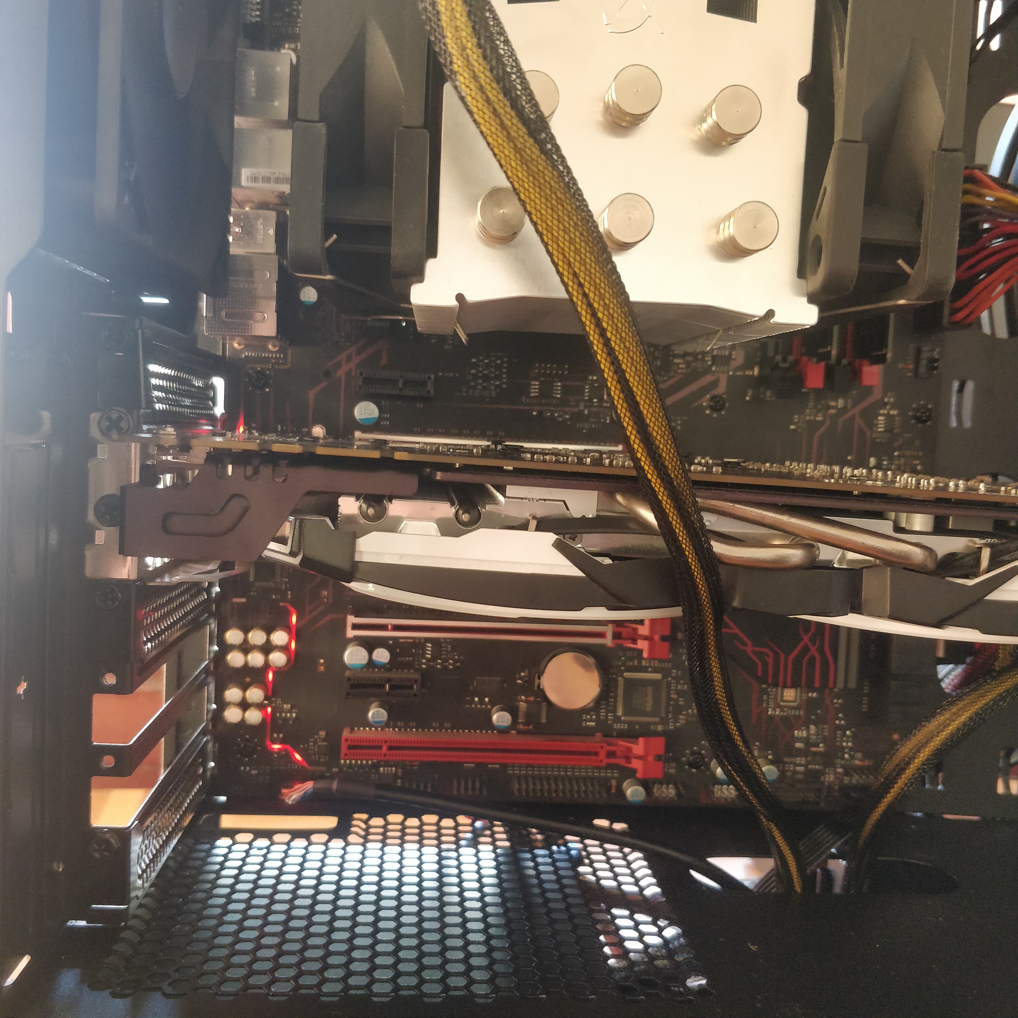

Ich kann mir auch gut vorstellen, dass der PCI Steckplatz hinüber ist. Die Karte hängt ja übelst schräg drinne. Schon mal die GraKa in 'nem anderen Slot probiert?

Die Graka hängt etwas hinunter, hab aber schon einen anderen Steckplatz probiert.
Am Bild sieht's schlimmer aus als es ist.
