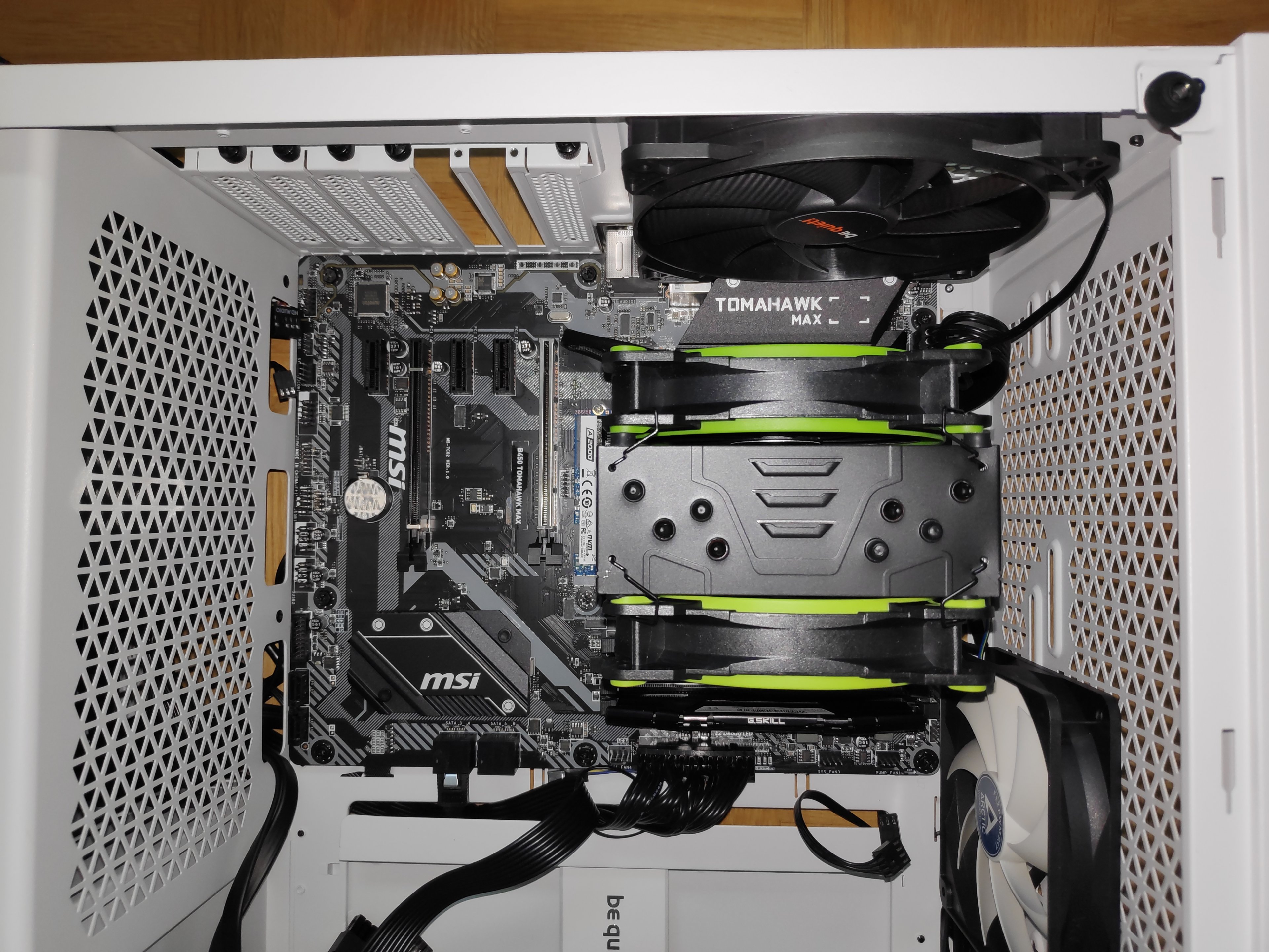

Gestern habe Ich meinen bishierhin zweiten Desktop-PC zusammengebaut. Alles Verkabelt
doch er springt nicht an. Keine LEDs, kein piepen, nichts. Habe bereits den Power-Sw-Stecker
gedreht und mich vergewissern das er an der richtigen Stelle sitzt. Abstandshalter sind alle dran.
Kaltgerätkabel steckt und Netzteil Schalter ist auf an.
Mein PC:
Mainboard: B450 Tomahawk max
Cpu: Ryzen 5 3600
Ram: Ripjaws 2x16gb Ddr4 3600 cl16
Netzteil: Kolink enclave 600watt vollmodular
Grafikkarte: Powercolor rx 5700 xt red dragon
Infolge meiner erfolgslosen Problembehandlung habe Ich bereits :
-Grafikkarte entfernt um leichter an Kabel zu kommen und bessere Sicht zu haben.
-Alle Kabel vom Mainboard entfernt Bis auf 4+4 Pin CPU und Atx sowie das CPU Lüfter Kabel (sehe gerade habe das Sata Kabel vergessen)
-Das Netzteil getestet indem Ich den 4. und 5. Stecker des Atx Kabels kurzgeschlossen habe woraufhin dieses Ansprang
-die Pins für den Power-sw Stecker mit einem Schraubenzieher kurzgeschlossen
-Vergewissert das CPU und Atx Stecker fest im Mainboard und im Netzteil stecken
-ein Ram Modul entfernt
Nach mehrmaligem ein und Austecken der CPU und ATX Kabel in Netzteil und Mainboard würde
Ich als nächstes notgedrungen vielleicht den Prozessor entfernen (Habe den Dreieck auf Dreieck eingesetzt,
bin mir ziemlich sicher das der richtig sitzt) Da mein Mainboard ja über BIOS Flash ohne CPU verfügt startet es
ja vielleicht dann wenn es denn nicht kaputt ist. Da das Netzteil mit dem Büroklammer-Trick gestartet hat, gehe
Ich davon aus das es funktioniert und das auch alle Kabel funktionieren.
Den Power-sw Stecker habe Ich draußen gelassen, Nehme einen Schraubenzieher.
Über Vorschläge oder Ideen würde ich mich sehr freuen.
Anbei ein paar Bilder
Edit:Kabel fester gedrückt.

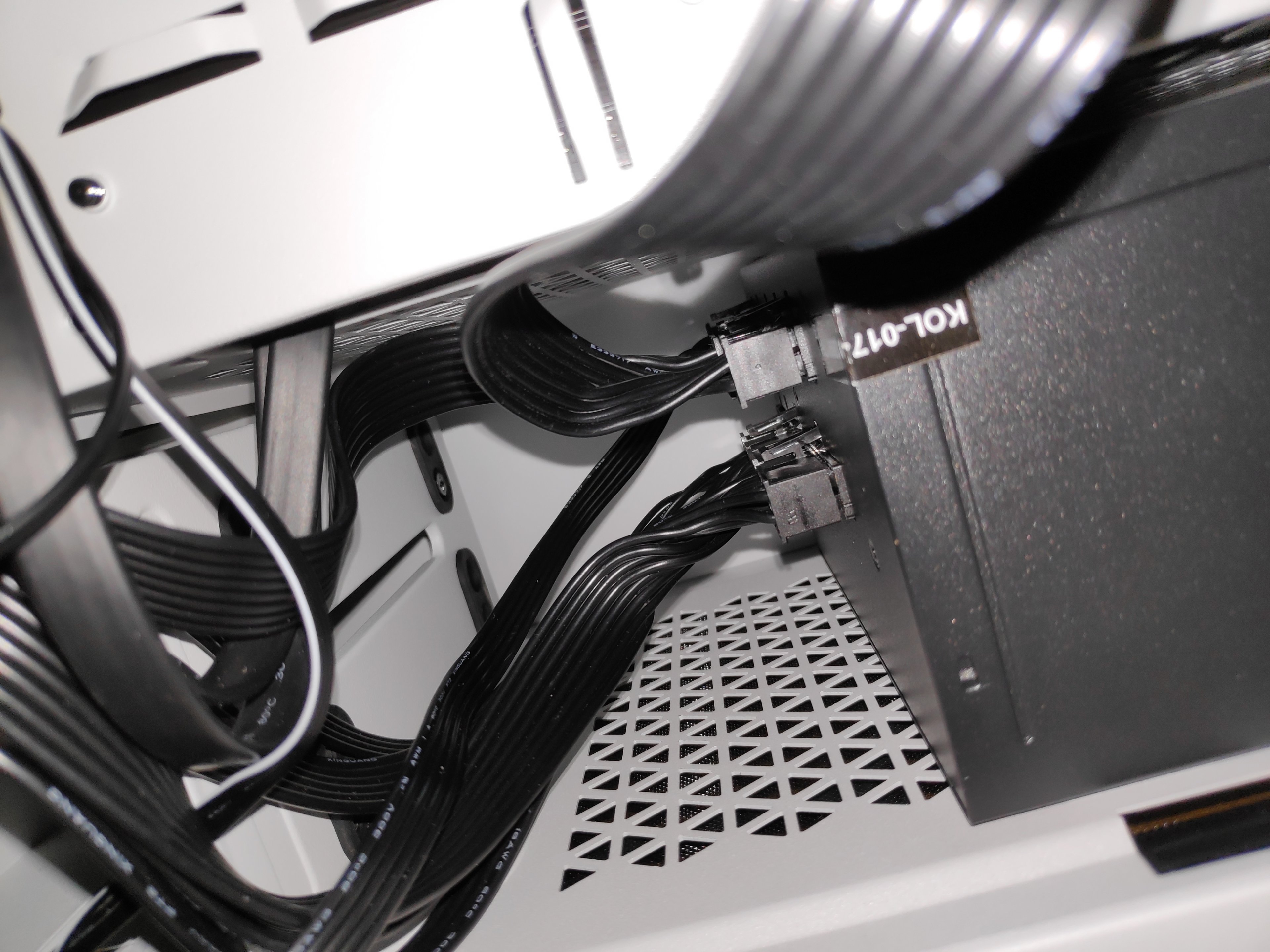

Auf dem letzten Bild sieht es so aus als würde der Stecker nicht richtig im Netzteil Stecken.

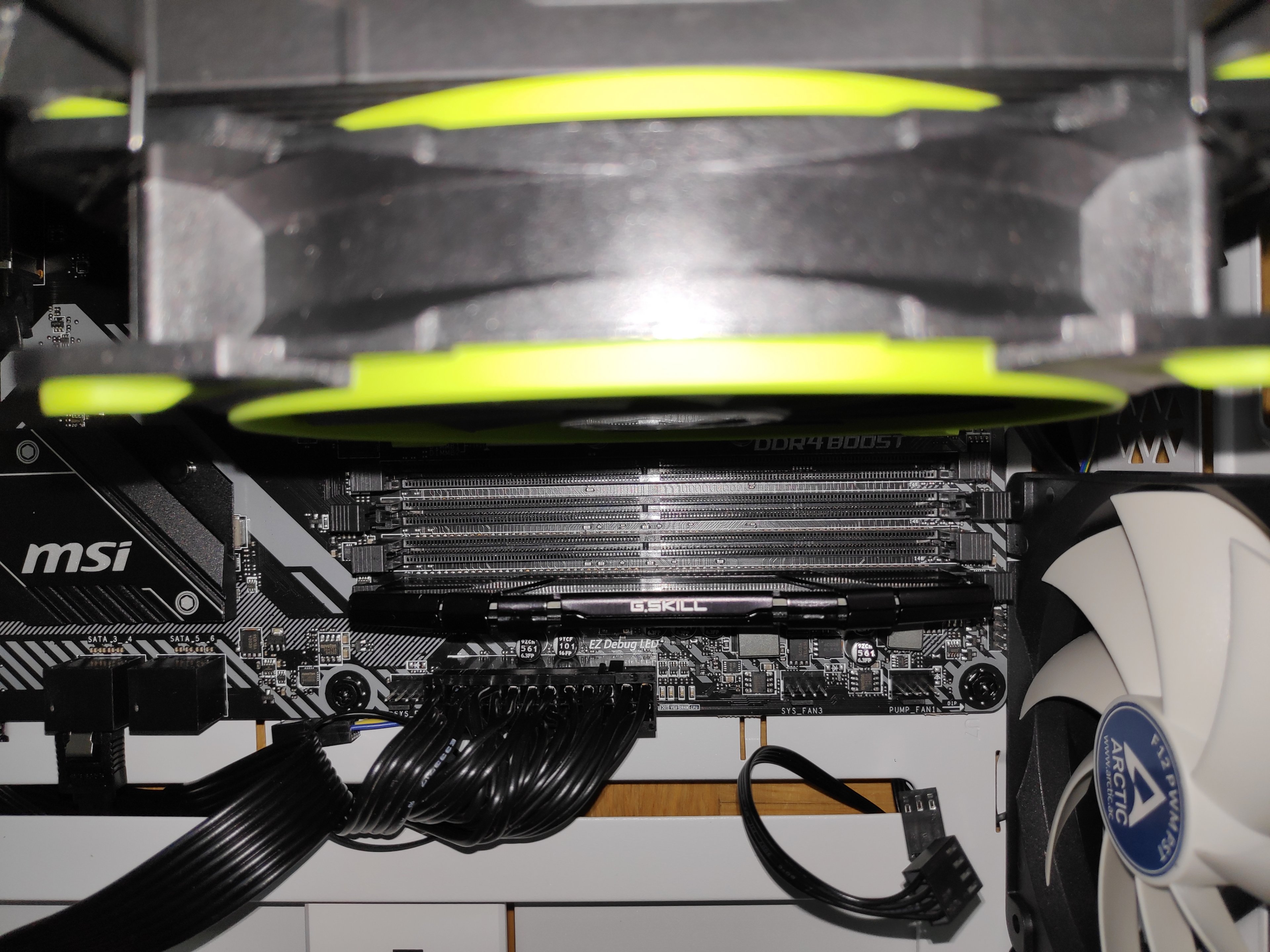

Bist du dir sicher, dass der ATX-20+4 korrekt angeschlossen und eingerastet ist? Die Bilder sehen merkwürdig aus, wobei es an der Perspektive liegen mag.
Reaktionen: Nic202
Hi,
Abstandshalter vom Board richtig verbaut ?

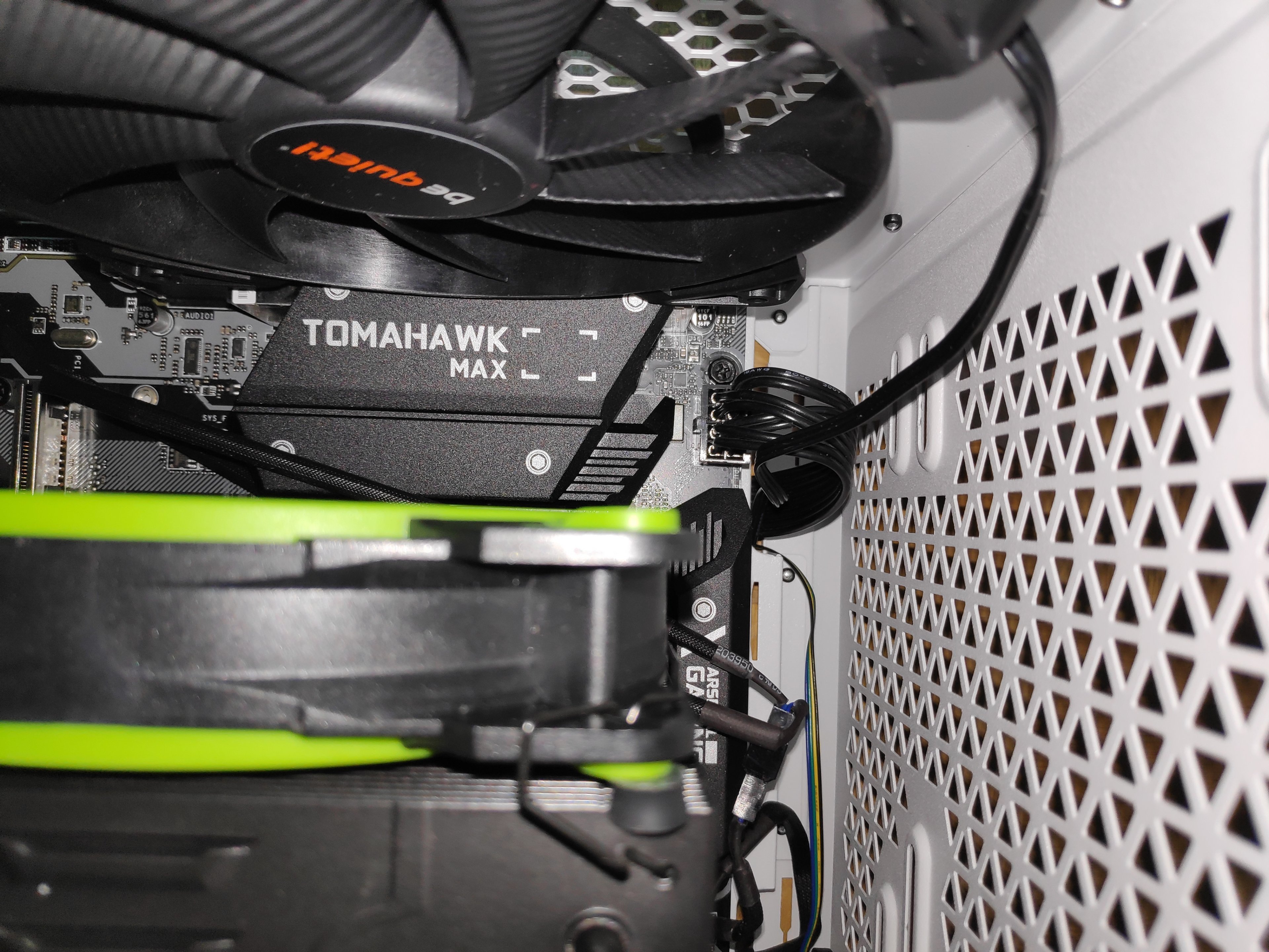

Ich sehe keinerlei angeschlossene Stecker für das Frontpanel wie z.B. Power Switch? Auf Bild 2 fehlt in der Mitte eine Schraube und der Stecker auf dem letzten Bild scheint mir nicht fest bzw. falsch zu sitzen...
Stimmt sieht relativ eigenartig aus.
Reaktionen: Nic202

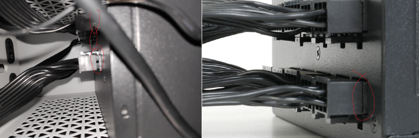

Wie hier schon mehrfach geschrieben wurde, sehen die Kabel am Netzteil nicht so aus als würden sie komplett eingesteckt sein. Müssten die nicht bündig mit den Anschlüssen abschließen? Da habe ich beim anschauen ja schon den starken Drang nochmal kräftig nachzudrücken. :D
EDIT: Wie ebenfalls schon angemerkt wurde sieht auch der 24polige Stecker auf dem Mainboard komisch aus. Ist der ganz eingesteckt?
Reaktionen: Nic202

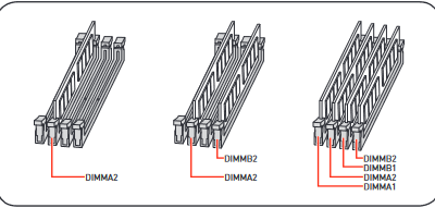

Stecker wie bereits gesagt wurde ..
Und wenn du nur mit einen RAM Modul starten willst,
dann sollte das Moodul in Slot "DimmA2" (zweiter v. links, CPU) installiert sein.

Mordeos schrieb:

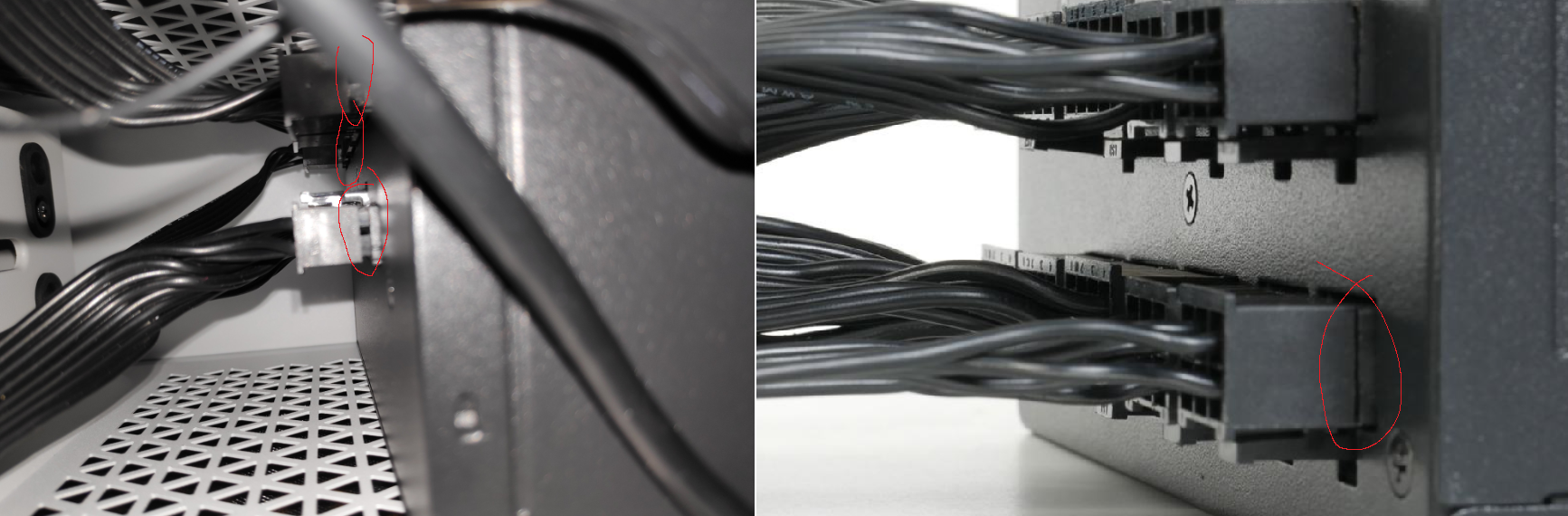

Auf dem letzten Bild sieht es für mich aus als wenn die Stecker (oben und unten) im Netzteil nicht richtig drin sind.
Links bei Dir - Rechts wie es sein soll.
Siehe hier das Bild vom Test Deines Netzteils bei HW-LUXX
https://www.hardwareluxx.de/images/..._600w_17_C480FD2CB4FF4BF19F08198732F67F30.jpg
Stimmt, Habe Ich wohl beim erneuten reinraus-Stecken nicht festgenug gedrückt. Der PC geht leider immer noch nicht an
Danke
Beitrag #11 beachten vorher, vor dem Bios_Reset.
Am besten erstmal nur ein Modul benutzen bei der Fehlersuche,
in "DimmA2".
Reaktionen: Nic202

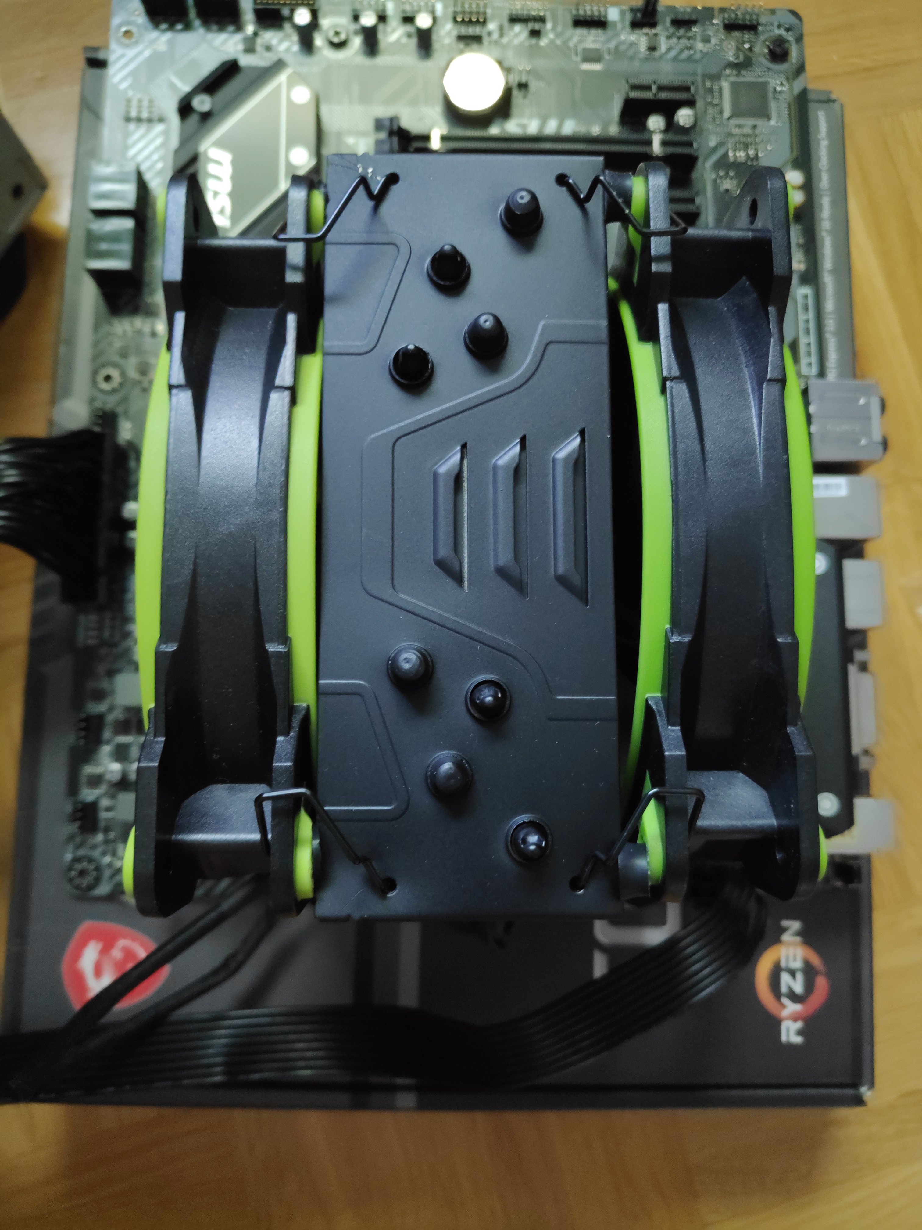

Danke,

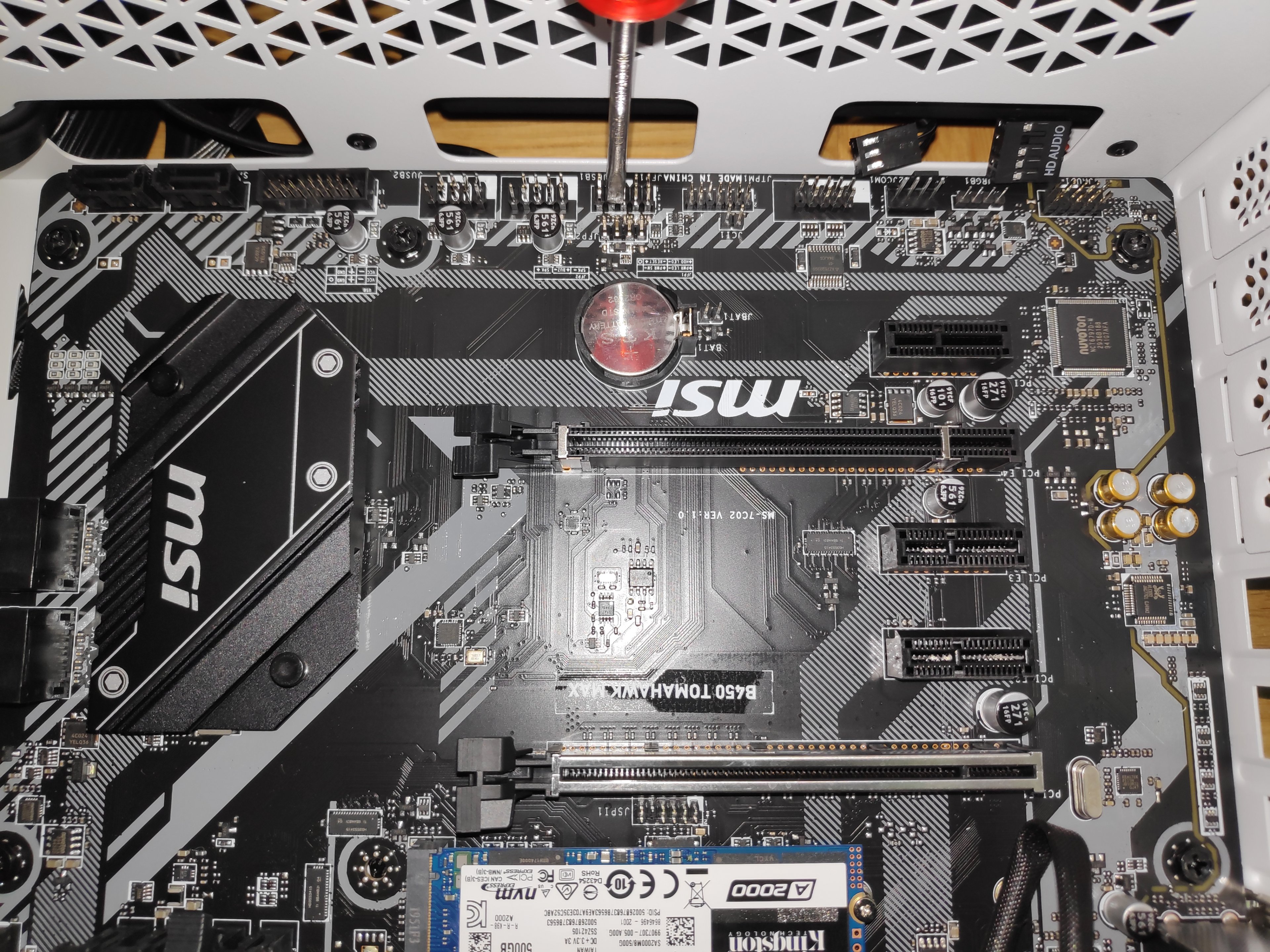

Hab das Board mal ausgebaut.
Nochmal das Netzteil mit Büroklammer getestet und Atx und CPU Kabel fest ins Mainboard gesteckt. An-Schalter Kurzgeschlossen und es Tut sich wieder nichts. Keine LED leuchtet.

die led leuchtet eigentlich sobald der atx stecker drin ist und der kippschalter am netzteil auf "1" steht.
da ist wohl das board hinüber.. hast du was zum gegentesten ?
