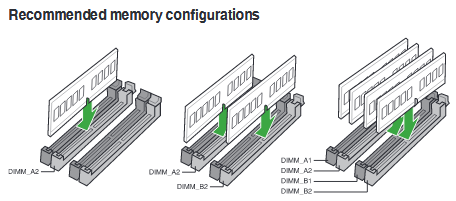

Habe vor nicht allzu langer Zeit für einen Kumpel ein System mit nen "Asus Prime B350-PLUS´ Board zusammengebaut. Ist immer nur schwarzes Bild gekommen. In der Anleitung stand drin man soll Speicherbank A1 und A2 oder B1 und B2 bestücken. Da ich nur einen Speicherriegel hatte hab ich entweder A1 oder B1 bestückt. Seltsammerweise ist das System dann hochgefahren als ich den Speicher in B2 rein hab. Also war die Anweisung in der Anleitung nichts wert. Vielleicht ist bei dir ein ähnlicher Fehler.
fällt mir offen gesagt schwer das zu glauben. im bei ASUS runterladbaren handbuch steht folgendes:
edit @ TE: also doch nicht das aktuellste BIOS drauf?
