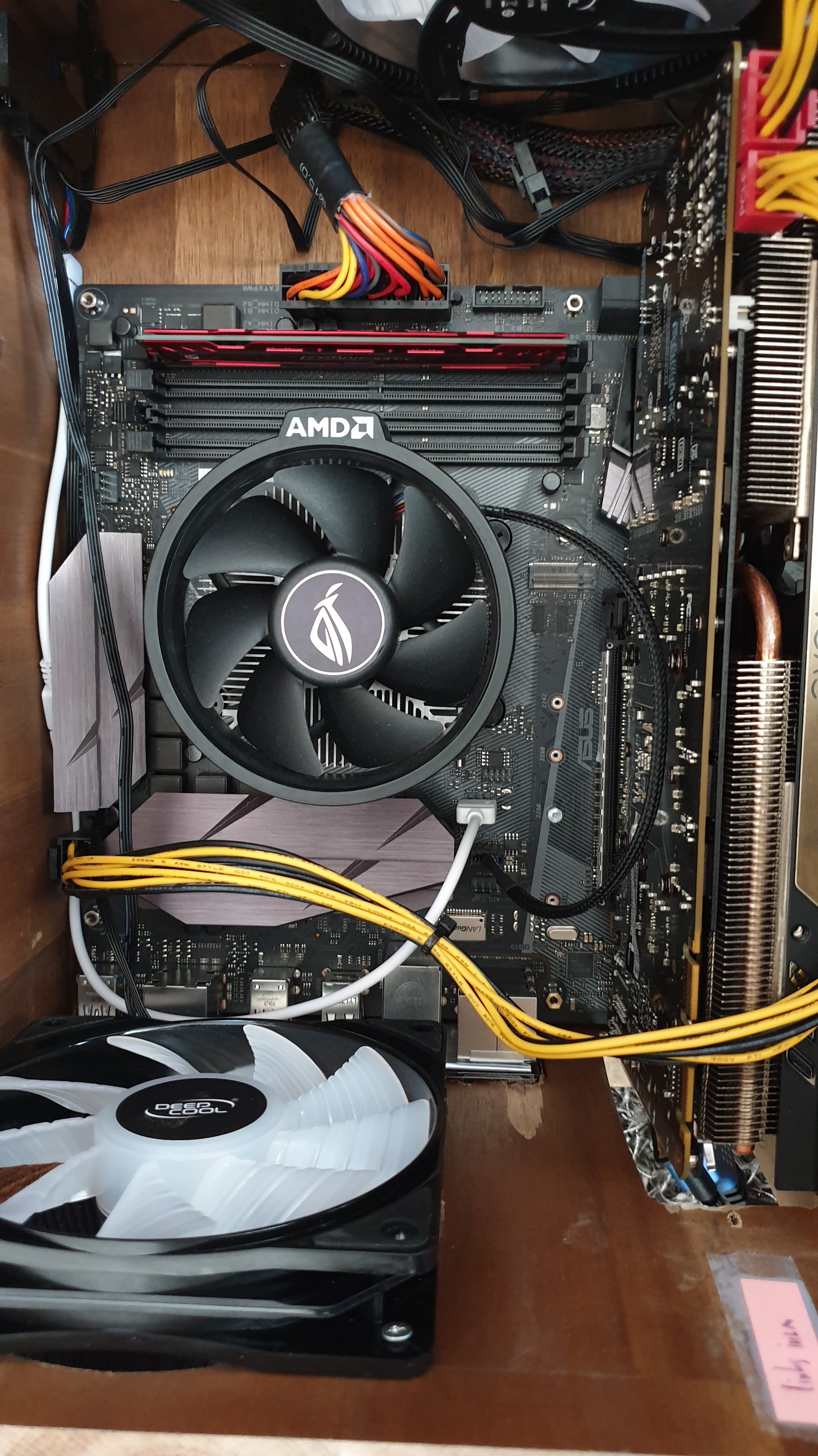

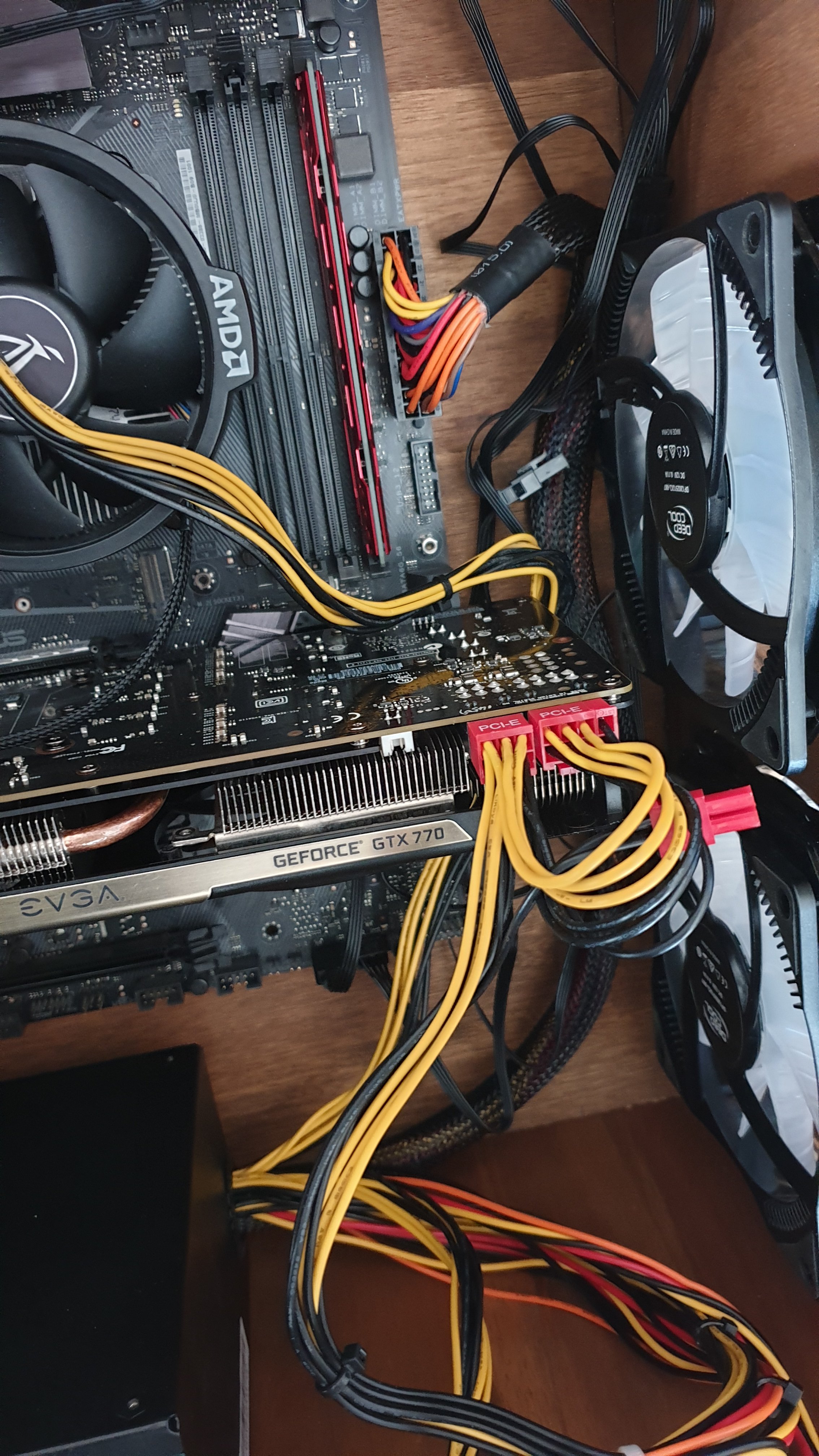

Habe mal Bilder der Verkabelung eingestellt. Verkabelung wird natürlich noch ordentlich gemacht, wenn er mal läuft :)

Huti91 schrieb:
Abstandshalter sind da wo sie sein sollten.
Nur auf der falschen Seite, die gehören eigentlich zwischen Board und Gehäuse, damit die Kontakte der Boardrückseite nicht auf dem Metall des Gehäuses aufliegen.
Reaktionen: Keine Geduld!
Ich habe auf der anderen Seite schon auch welche, die habe ich nur benutzt als Schrauben, weil ich gerade keine da hatte.

Er funktioniert jetzt, habe nochmal alle Stecker richtig abgedrückt, obwohl ich mir sicher war, dass alles richtig sitzt. War wohl einer nicht richtig drin.
Zum Glück tatsächlich nur ein Flücjtigkeitsfehler. :-)
Die Abstandshalter sind auf der verkehrten Seite. Allerdings wenn Dein Tower wirklich aus Holz ist, macht das
dann, bis auf die Wärmeentwicklung, auch nix aus.
Habe auf der anderen Seite schon auch Abstandhalter. Hatte nur keine Befestigungsschrauben und habe dann übrige Abstandshalter dazu umfunktioniert :D
