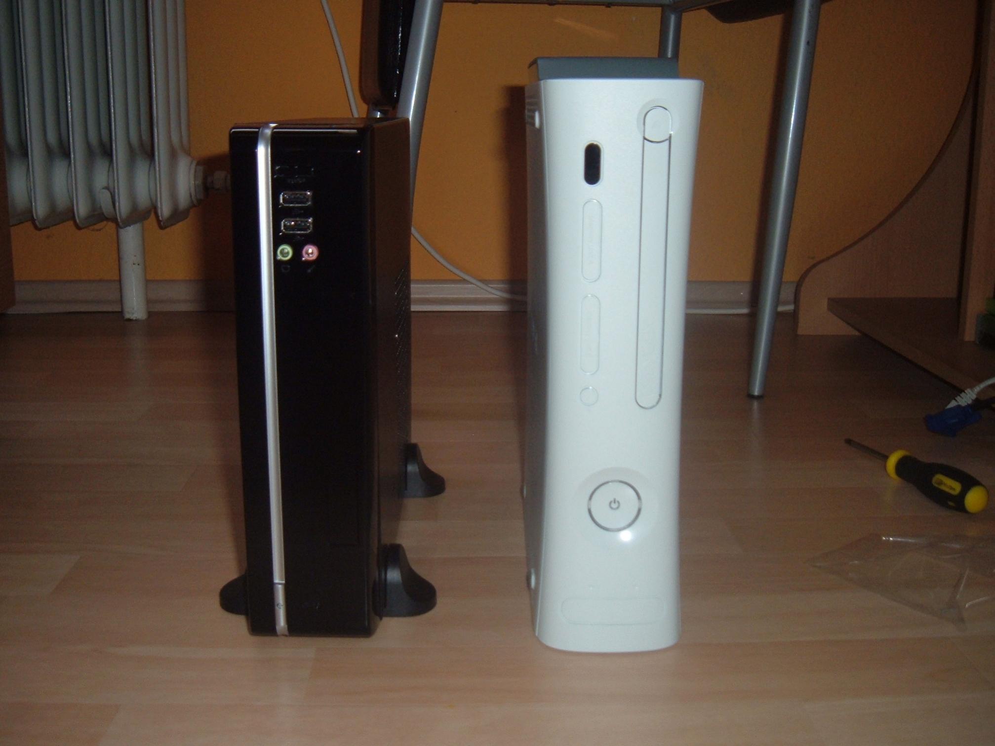

Als ich das Paket dann endlich erhielt, war die Vorfreude groß! Am meisten hat mich das Gehäuse samt integriertem NT begeistert. Für schlappe 59€ ein Top Design mit einer spitzen Verarbeitung und es lässt sich Senkrecht wie auch Waagerecht aufstellen.

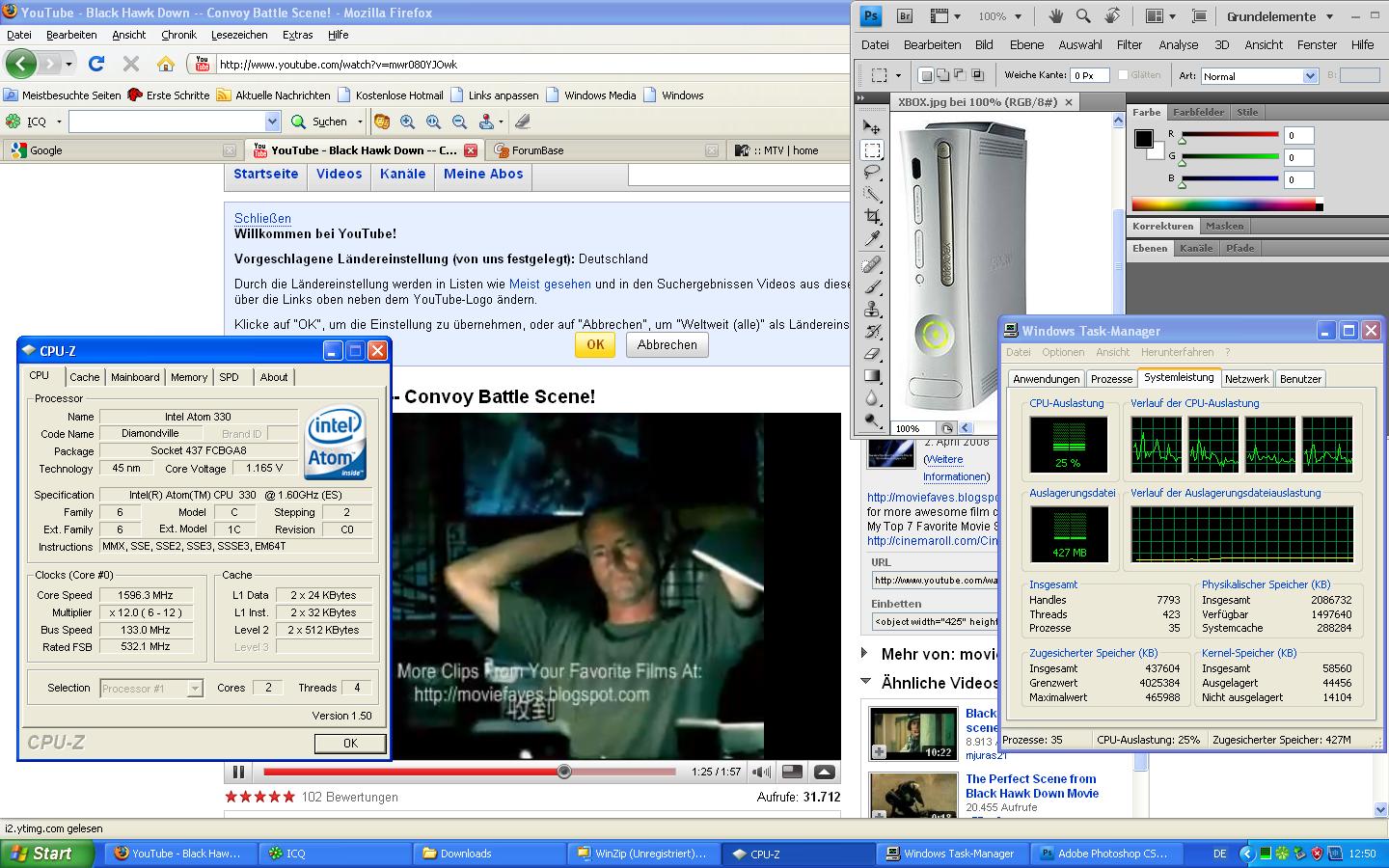

Hab dann mal angefangen mit ihm zu Arbeiten und bin von der Leistung echt Baff.
10 Tabs geöffnet, Youtube, MSN, ICQ am Laufen und noch nen DVD Film im Hintergrund und der Prozzi ist ''nur'' zu 45% ausgelastet und es lässt sich noch Problemlos Surfen und auch Scrollen.
Dann dachte ich mir OK den Bring ich nun mit Photoshop CS4 in die Knie. Pustekucken PS CS 4 läuft wie Butter ohne geruckel und sonstiges. Gut ich bin hier nicht der Profi Bildbearbeiter aber für normale HP Banner und Photos korigieren, ausschneiden usw. reicht der Dual Atom locker aus. Selbst wenn Musik im Hintergrund läuft ist das kein Thema.
Einzig das entpacken dauert merklich länger, die Trialversion von PS zu entpacken dauerte ca 3-4 min (840MB)
Dafür geht der PC Start fix wie noch nie! Könnte sein, dass es am XP liegt (hatte vor nur Vista) aber der Rechner ist in 28 Sekunden Arbeitsbereit, echt Super!

Laut Messgerät brauch ich ca 35W bei normalem Surfen, Musik hören ect. Das ist für mich schon der Hammer, wenn ich da an meinem Phenom 2 940 BE @ 4GHZ samt ATI CF denke :). Bei Prime 95 geht er mal höchstens auch 45W hoch aber da ist dann auch schon Ende.

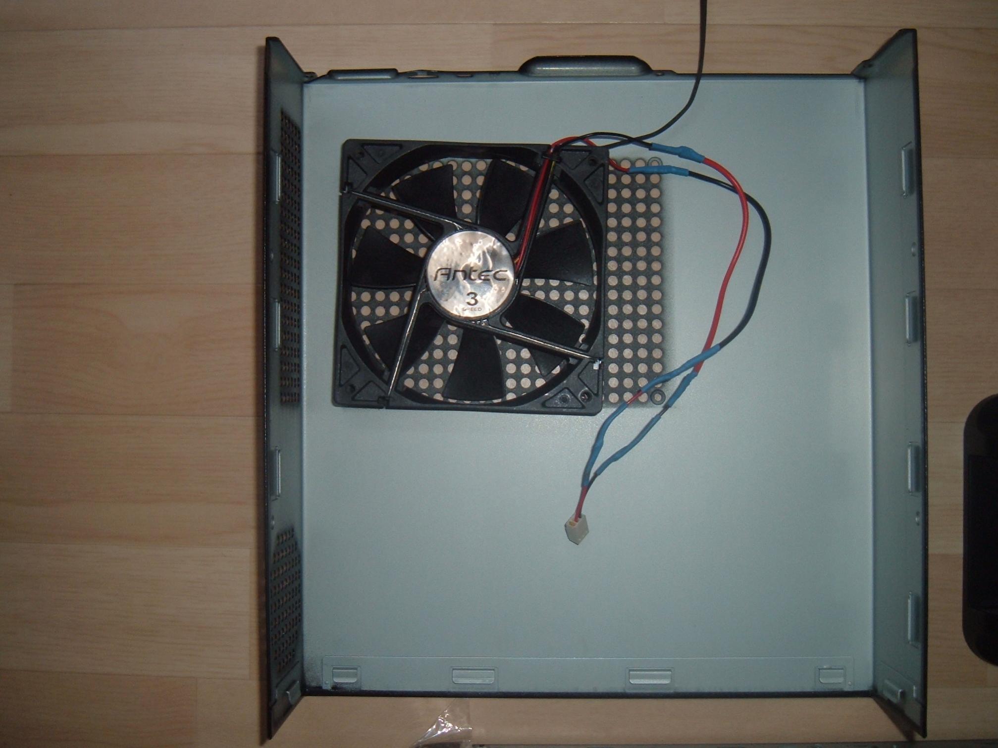

Der Chipsatzlüfter ist jedoch ein echter Radaumacher. Er dreht extrem hoch und gibt einen schrillen Ton von sich. Absolut unterirdisch, habe das Problem aber ganz leicht behoben.
Lediglich den Chipsatzlüfter runter und dann in den Deckel des Gehäuses einen 120mm Lüfter ''samt Lüftersteuerung'' eingeschraubt. Das gute an dem Deckel ist, dass er genau über der CPU eine Art Gitterblech hat! Diese Löcher wiederum sind genau in dem Abstand, dass man Problemlos einen 120mm Lüfter einbauen kann ohne an dem Gehäuse irgendwelche Änderungen vornehmen zu müssen. Jedoch würde ich beim 120mm Lüfter zu einem Slimline raten! Ich habe einen normalen und der liegt ca. 0.5mm - 1mm über dem Ram, also sehr sehr knapp aber es passt!
Nun ist die Kiste leise und wird auch noch viel viel besser gekühlt.

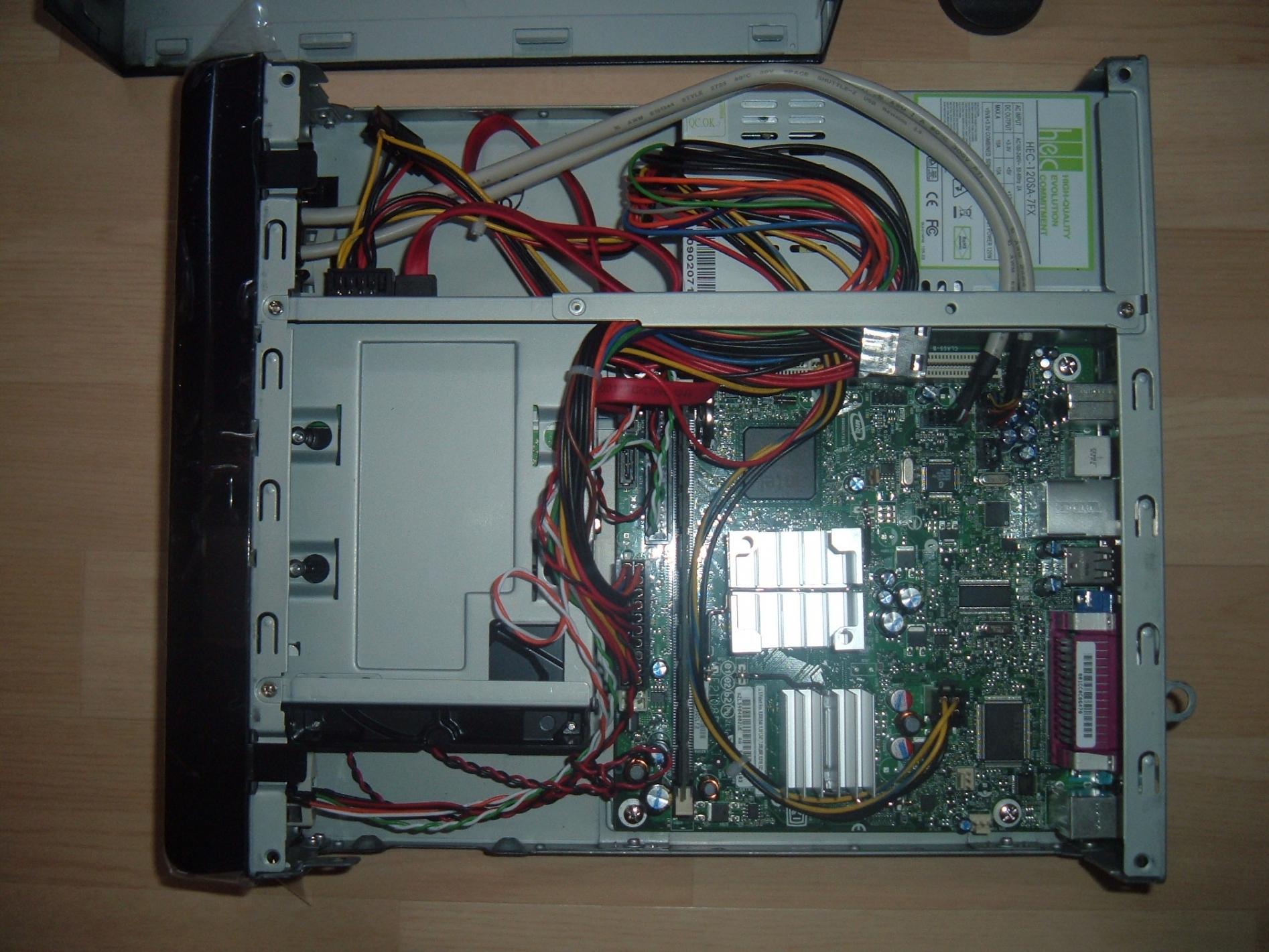

Evll. kröntest du noch ein Bild vom zusammengebauten Innenleben machen.

Das Netzteil des Gehäuses ist wirklich fast unhörbar! Wenn ich abends alles ausschalte und Testweisse den Rechner am Laufen habe und sonst Totenstille ist, vernehme ich ein leises Lufgeräusch (niederfrequent)! Bilder mache ich noch gleich und Stelle sie Rein!

Hab oben nochmal was über die Lüfter geschrieben, hatte ich zuvor vergessen! Bilder sind nun auch drinn!

Hab oben nochmals ein Bild unter Last eingestellt! Falls ihr noch irgendwelche Praxisnahe Test's haben wollt, fragt einfach ich werde mich dann bemühen dies zu machen um euch die Entscheidung eines solchen Systems zu erleichtern!
