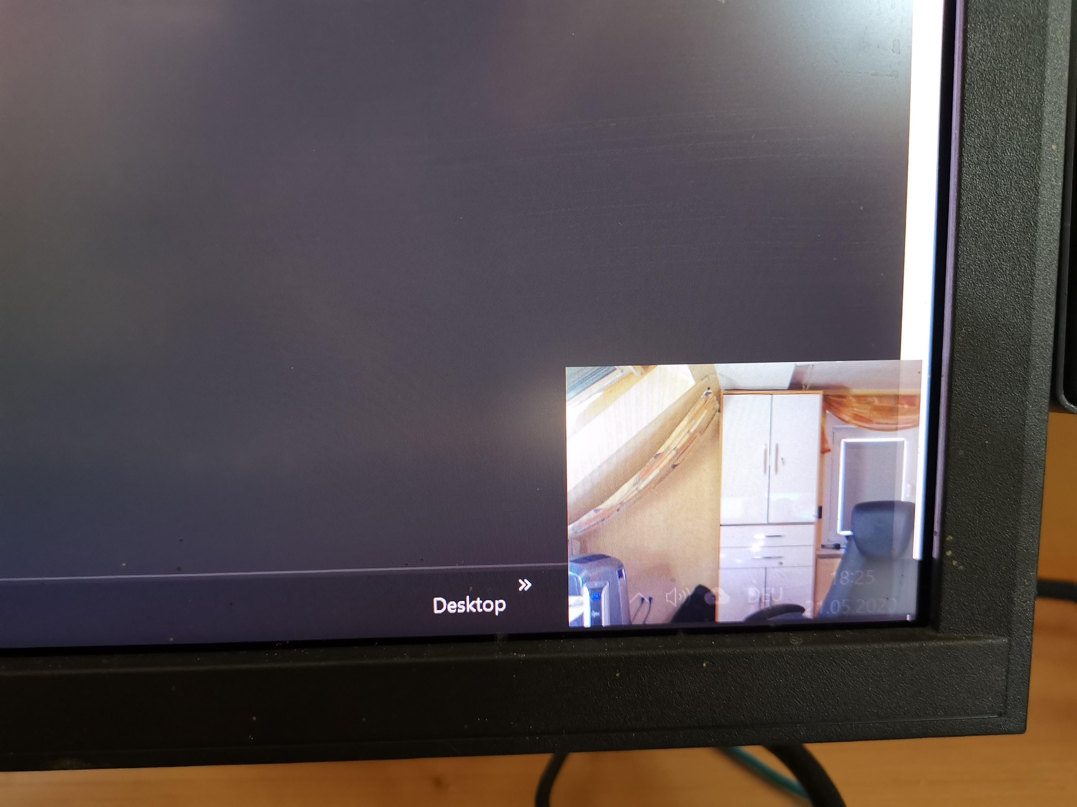

Ich besitze und nutze schon länger eine Logitech-Cam und habe seit neustem ein seltsames Problem:
Die Cam aktiviert sich unregelmäßig selbst (Status-LED leuchtet) und in der unteren rechten Ecke des Hauptbildschirms taucht das Live-Bild dieser mit einer ganz geringen Transparenz auf. Das ist ziemlich nervig, da dahinter das Tray und dessen Symbole liegen.
Nun könnte ich die Cam natürlich einfach abstecken. Allerdings ist sie am Board hinten angesteckt und es ist immer eine Quälerei unter dem Schreibtisch. Wenn ich sie vorn anstecke, hab ich hier Kabel rumliegen :/. Zumal ich die Cam recht häufig nutze.
  • Folgendes habe ich bereits versucht um das Problem zu beheben: Cam abstecken: Live-Bild friert ein, Status-LED geht aus - Cam kann nun von Programmen genutzt werden, eingefrorenes Bild verdeckt aber noch Tray

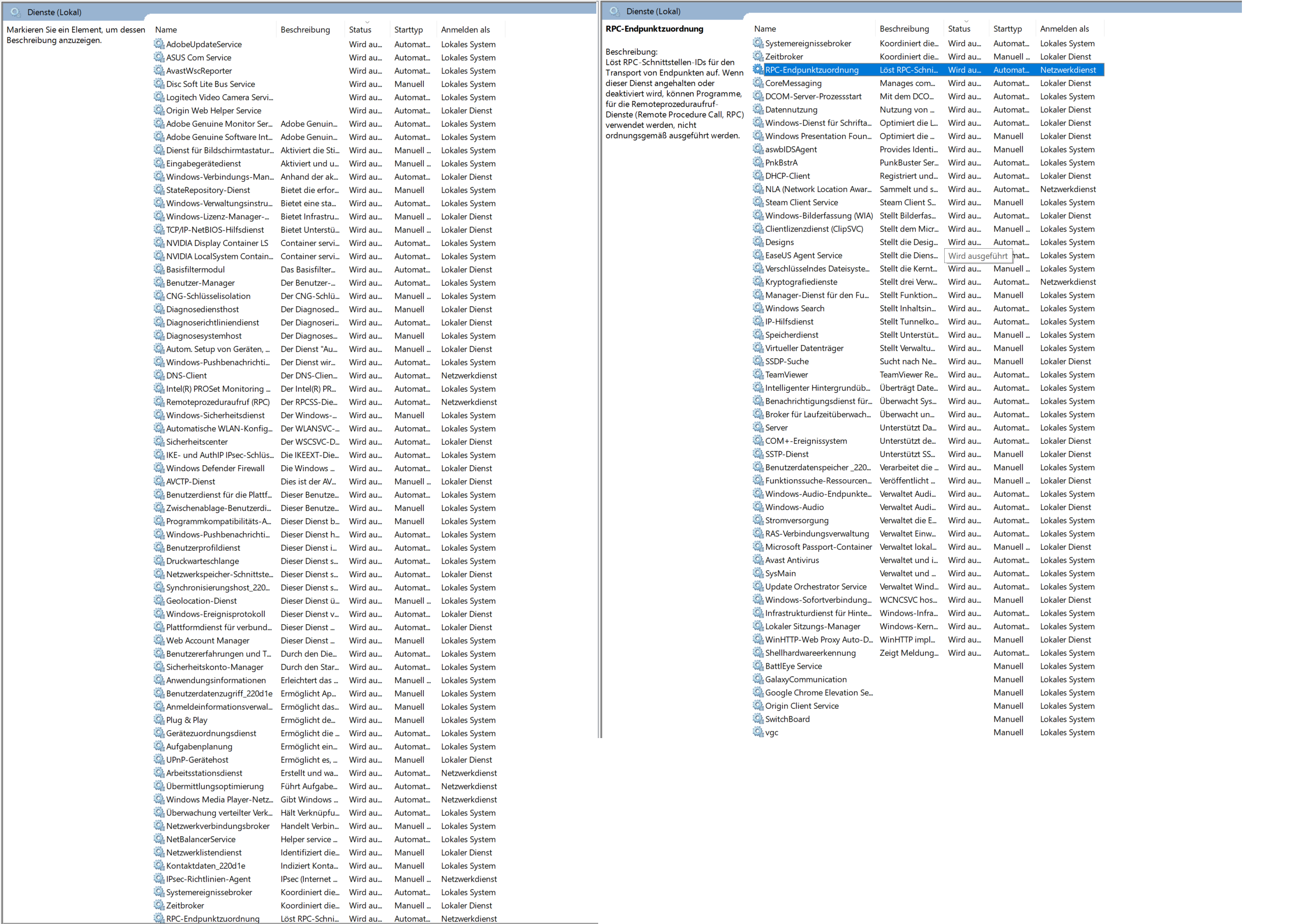

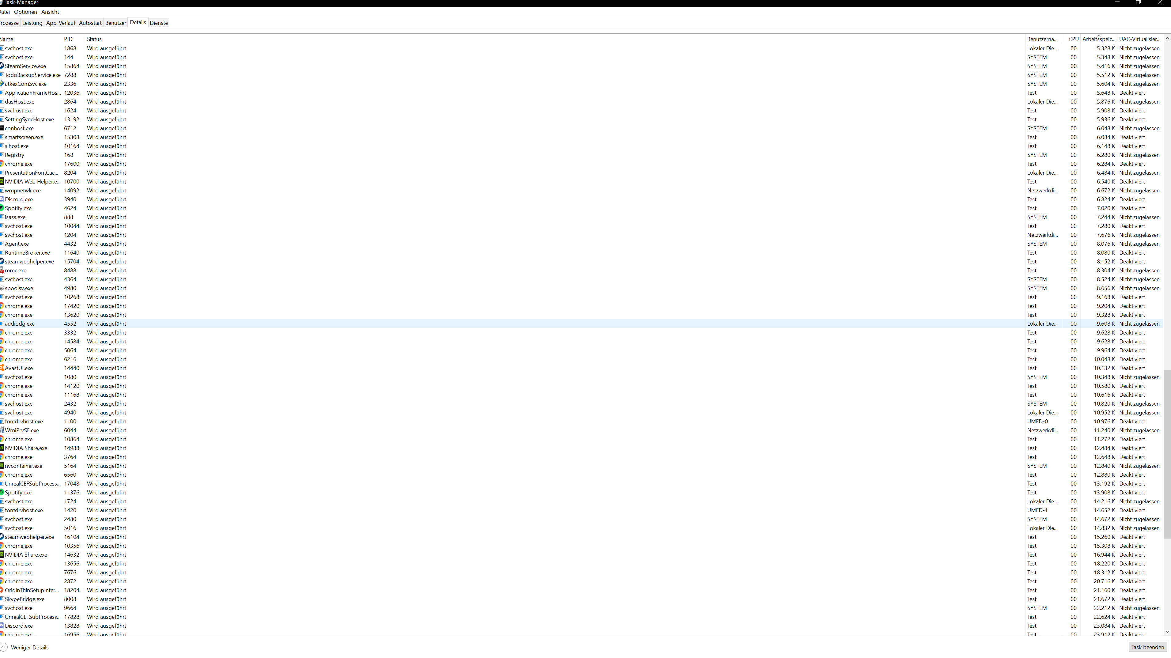

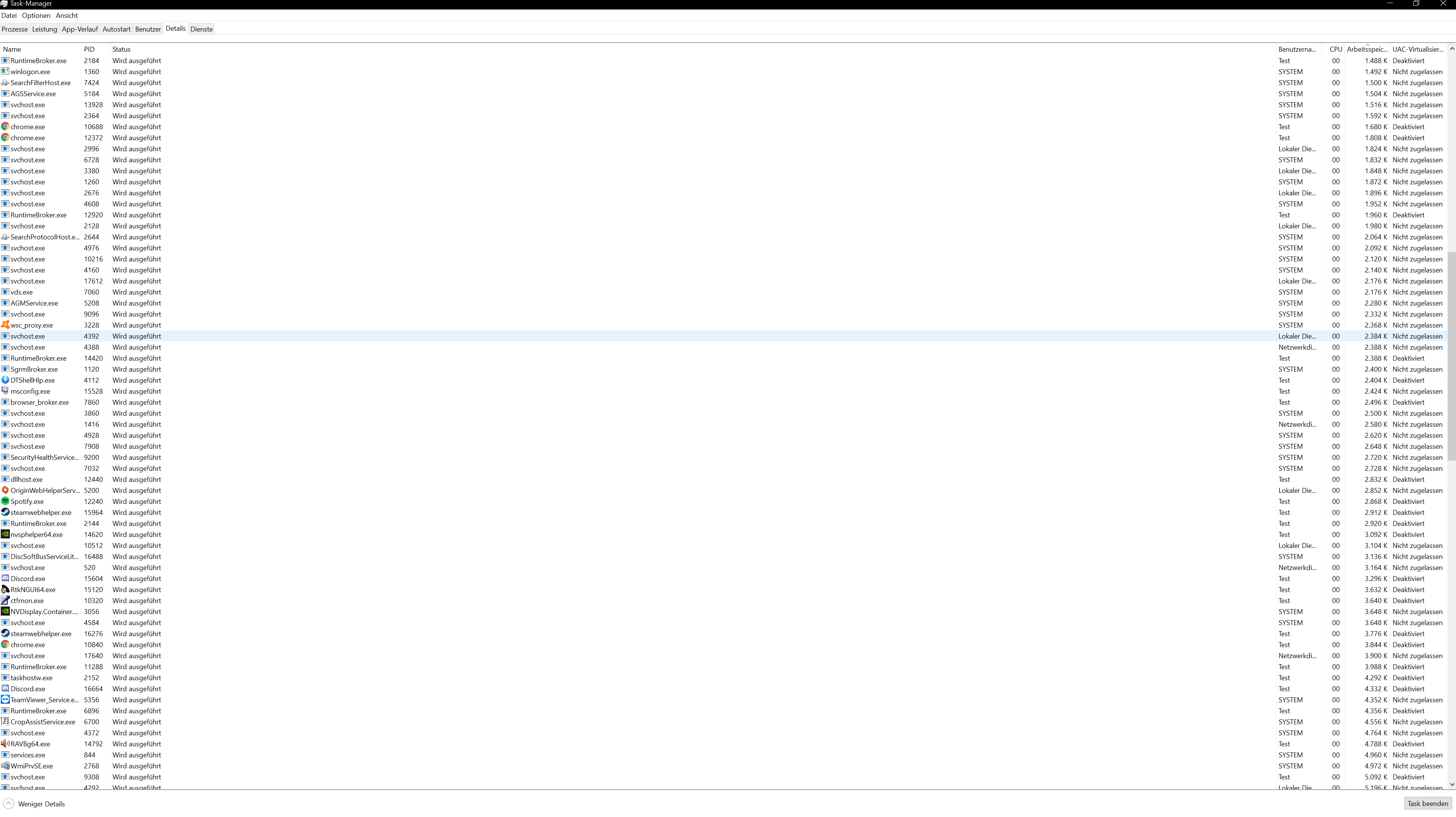

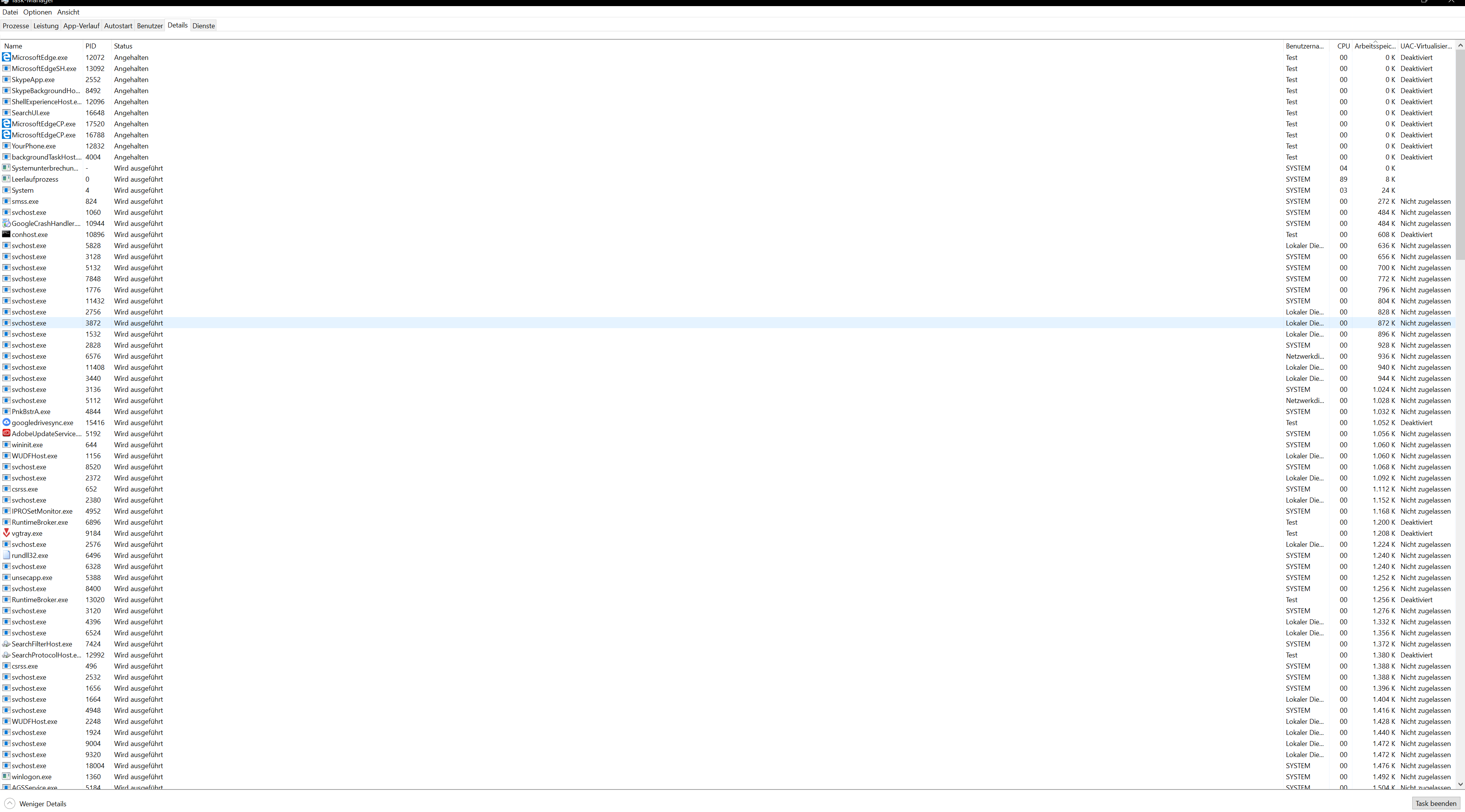

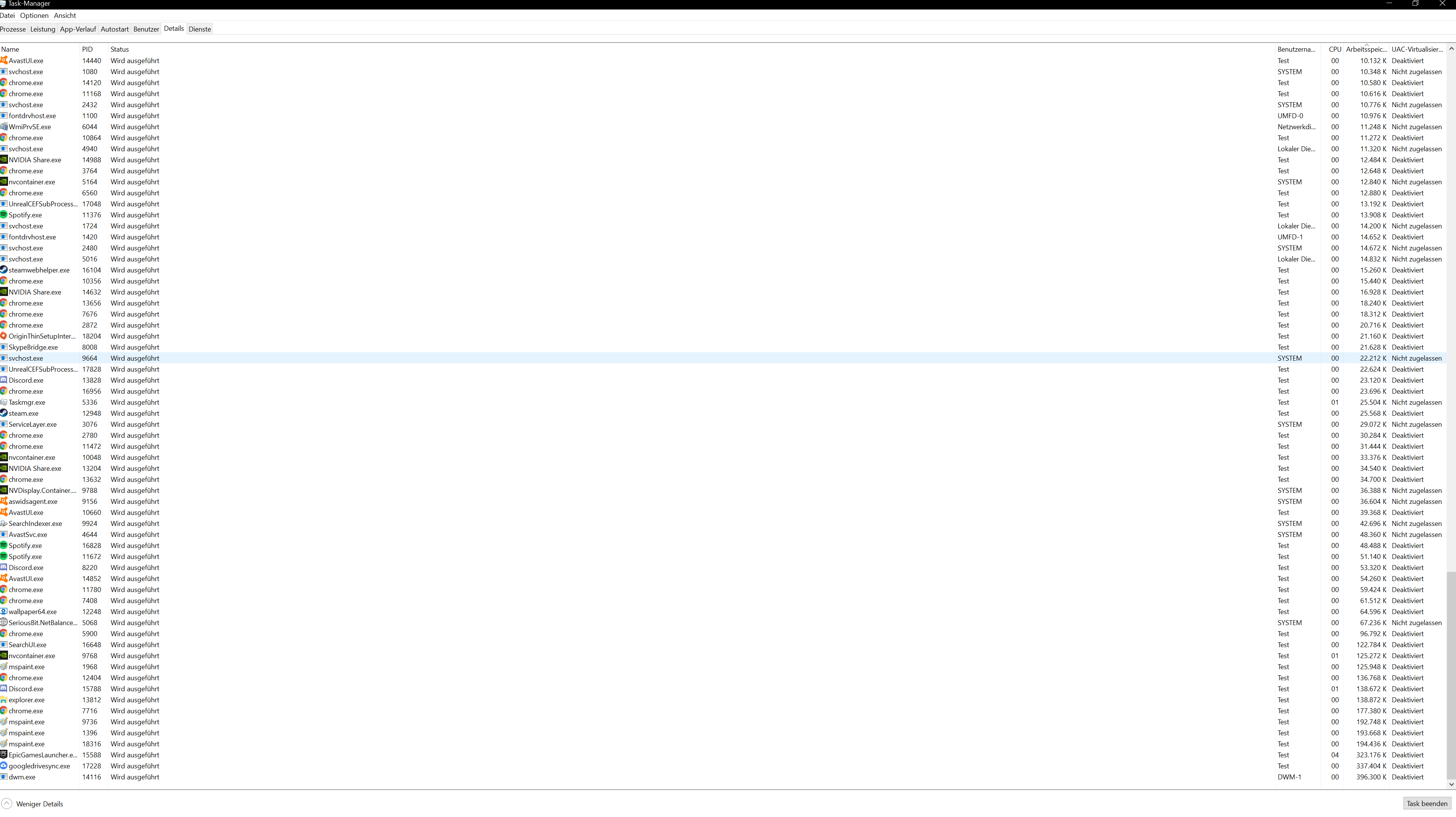

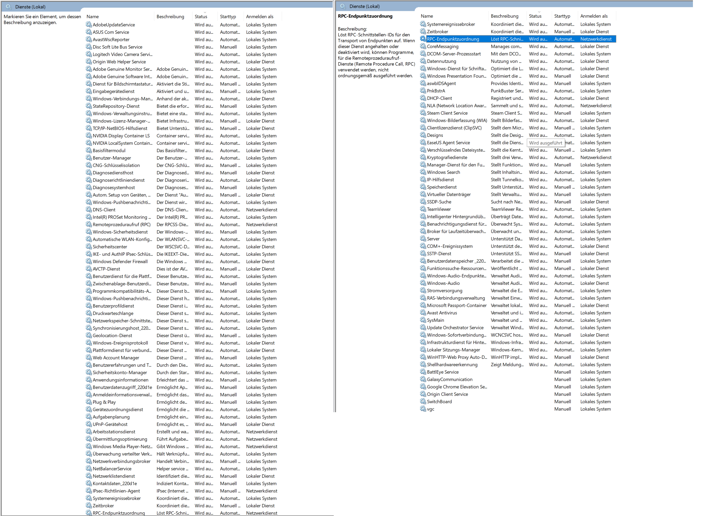

Lustig was ich gerade bemerkt habe: Erstelle ich einen Screenshot mit dem Snipping-Tool, ist das Bild im Tray unten rechts nicht mit enthalten. Anbei noch Screenshots von aktuellen Diensten & Prozessen.
Eine spezielle Logitech-Software (nach der Devise von der Seite/von CD installiert) wird nicht genutzt - Plug & Play (einstöpseln und Win10 holt es sich automatisch). Wird unter Geräten auch direkt mit korrektem Modell und Bild gezeigt.

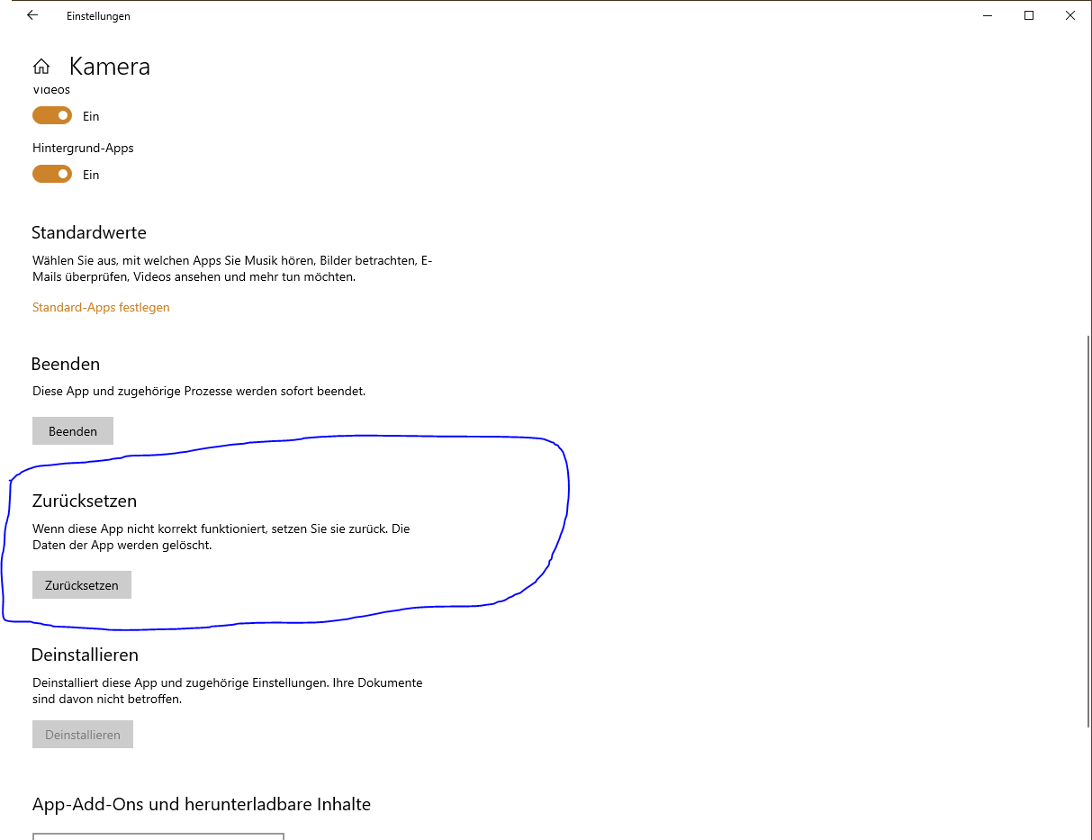

Um diese App zurückzusetzen - gibt es noch eine andere Option als den Dienst einfach zu stoppen und wieder zu starten?

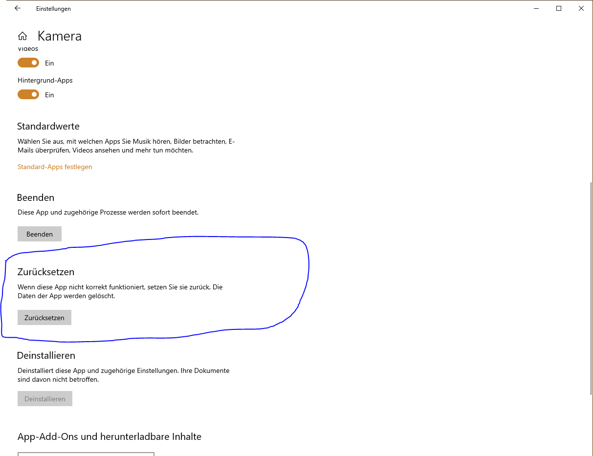

Hier:
Ich meinte die APP von Windows 10, nicht die "Logitech Kameraeinstellungen APP".
Über Start - Einstellungen - Apps, Kamera - Erweiterte Optionen kommst du dahin.
Reaktionen: piepenkorn
Nickel schrieb:
Hier:
Meinte ich auch ;)
