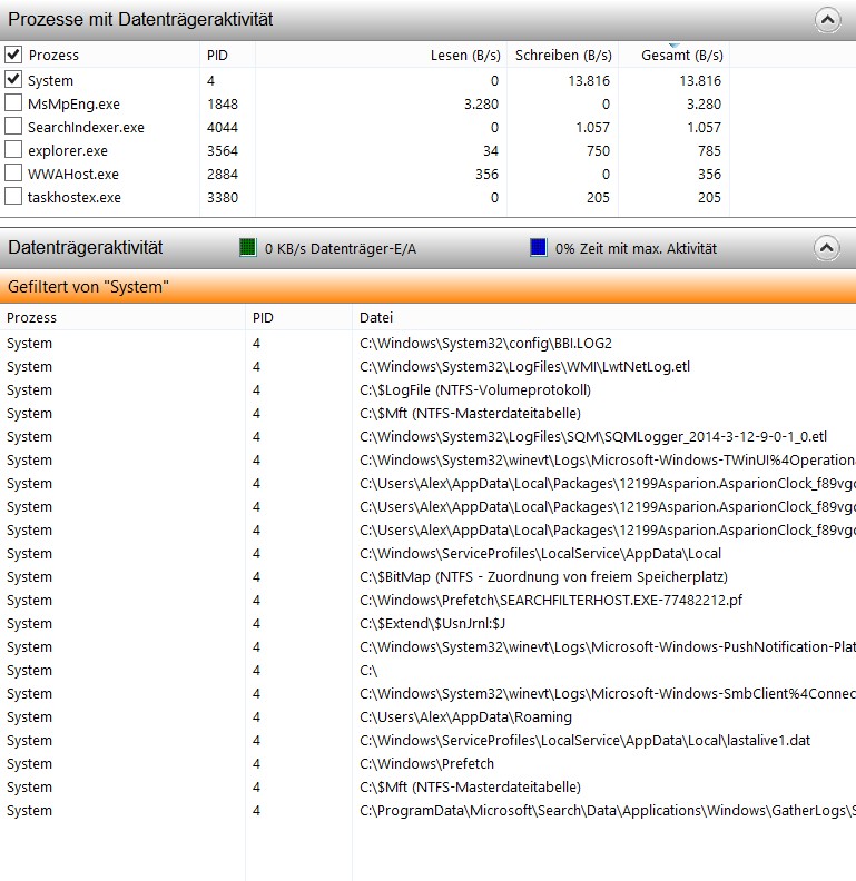

Interessieren würden hier die Prozesse, die in solchen Momenten auf die SSD zugreifen und zwar speziell auf den zu beschreibenden und den Ursprungsordner. Das sieht man im Ressourcenmonitor ja sehr schön mit vollem Pfad. Vor allem sieht man ja auch die zugreifenden Prozesse und ob sie schreiben oder lesen. Das könnte Aufschluss darüber geben, was da passiert.
areiland schrieb:
@Gremlin234
Naja, welche Prozesse denn^^
Wenn ich da mit Paint ein Bild speichere, dann greift nur paint.exe und resmon.exe (also der Ressourcenmonitor) und ein Systemprozess (PID 4) auf die SSD zu.
Ja und was bearbeitet der Syetemprozess in solchen Momenten? Der tut ja was und das kann man im Ressourcenmonitor sehr differenziert betrachten. Man muss nur den Prozess markieren und die Auflistung der Datenträgeraktivität öffnen. Dann sieht man jede einzelne Datei und jeden einzelnen Ordner die der Prozess anfasst. Da gibt es genug Information, aus der man auf das Problem schliessen könnte. Z.B. die Reaktionszeiten der SSD beim Beschreiben von Dateien und Ordnern, die Schreibraten auf die einzelnen Dateien und Ordner. Da gibts eine solche Fülle an Informationen, die man nutzen kann.
