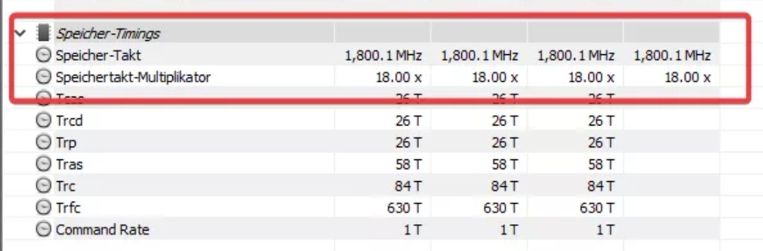

Hallo liebe Forengemeinde,
zwar handelt es sich hier generell um eine RAM-Frage, vermutlich werden aber die AMD-Spezialisten unter euch sagen können, ob die folgenden Werte Sinn ergeben.
Es handelt sich hierbei um den PC eines Bekannten, der mir dieses Bild geschickt hat. Ihm ging es primär um den RAM-Takt, ich erkenne hier jedoch sehr fragwürdige Timings.
Kurz zur Hardware:
AMD Ryzen 5900X
ASUS TUF Gaming X570 Plus WiFi
2x Crucial Ballistix MAX 16GB Kit DDR4-4000 CL18
Zum Einen beunruhigt mich natürlich pauschal, dass hier 4000er RAM mit AMD zum Einsatz kommt. Nicht, dass Intel hier so viel besser wäre, aber die Erfahrung zeigt, dass Intel zumindest seltener Probleme mit hohen RAM-Takten macht - jedoch ebenfalls anfällig für Probleme bei übertaktetem Speichercontroller ist.
Sehe ich das richtig im HWInfo-Screenshot, dass der RAM sowieso schon "nur" mit 3600 MHz DDR läuft? Den Infinity Fabric sieht man hier ja leider nicht. Ich habe ihn bereits gebeten, mit einen Screenshot mit dem Memory-Tab vom CPUZ zukommen zu lassen.
Was mich in seinem HWInfo-Screenshot jedoch extrem beunruhigt, sind die vollkommen irren (hohen) Timings. Es handelt sich ja um eher konservative CL18-19-19-39er Module. Sollten sich EXAKT diese Werte nicht im Screenshot des Bekannten abzeichnen?
Ich würde mich sehr über Antworten freuen, vielen Dank im Voraus.
Das ist durchaus mysteriös.
Ich kann mir vorstellen, dass die grausigen Timings das Jedec Profil ist und dein Bekannter hat nachdem XMP nicht lief, den Takt manuell auf 3600 angehoben, aber die Timings sind noch vom Jedec Profil?

Womöglich ist das ein SPD Profil, 3600MHz 26-26-26-58 @1.2V.
Die miese Timings um das ganze Jedec Konform zu halten @ 1.2V.
Kann sein das die XPM Informationen nicht übernohmen wurden, auch wenn es im Bios als genutzter Wert hinterlegt ist. Da muss im BIOS direkt der Werk Manuell erzwungen werden, solang Auto aktiv ist kann es noch zu Veränderung in den Werten kommen.
Hatte ich jetzt bei meinem Mainboard genau das gleiche beim Trc Wert, 48 vom XMP wert hinterlegt im Bios, aber 56 wurde genutzt. Manuelles Eingabe ging dann.
Einfach XMP laden war noch nie die beste Lösung, irgend etwas geht meist nie. Immer fröhlich manuell Einstellen.

TRC weicht tatsächlich häufig ab von dem im XMP Profil hinterlegten Wert - die anderen Timings aber eher nicht
vermutlich stehen die Timings auf Auto und der Ram manuell auf 3600 - dann kann so ein Salat schonmal rauskommen :p

Aktuell würde ich dazu tendieren, ihm zu raten, das XMP-Profil zu aktivieren (damit passende Sekundär- und Tertiärtimings geladen werden), dann jedoch den Takt manuell auf 3600 MHz herunterzuschalten und eventuell die Timings auf 16-16-16-36-2T anzupassen.
Das ist meines Erachtens nach für AMD-Systeme eine valide und stabile Einstellung.
Würdet ihr alternativ lieber auf 3200 MHz heruntergehen, dafür aber versuchen, die Timings auf 14-14-14-34 zu bringen?
Primär sollte stabiler Betrieb an erster Stelle stehen (ja, ich weiß - wenn ich zuvor gefragt worden wäre, hätte ich niemals zu solch einer Hardwarekombination geraten).
Reaktionen: Baal Netbeck
Das sind Micron E-Die. Die schaffen keine tRCD von 14 bei 3200 MHz. 14-15-15 sind eher realistisch. Bei 3600 sollten aber dennoch 15-15-15 drin sein. Gehe der Einfachheit halber aber vllt eher auf 15-17-15 wenn nicht groß rumprobiert werden soll.
Reaktionen: DJMadMax

Mein Bekannter hat nun das XMP-Profil geladen, die Spannung bleibt auf 1,35v und der Takt wurde manuell auf 3600 MHz gesetzt. Die Timings sind derzeit schonmal auf akzeptableren 18-19-19-39 aus dem XMP-Profil, weiterhin mit Command Rate 1, was ich recht sportlich finde :) Hier KANN man noch weiter optimieren, muss man meines Erachtens aber nicht.
