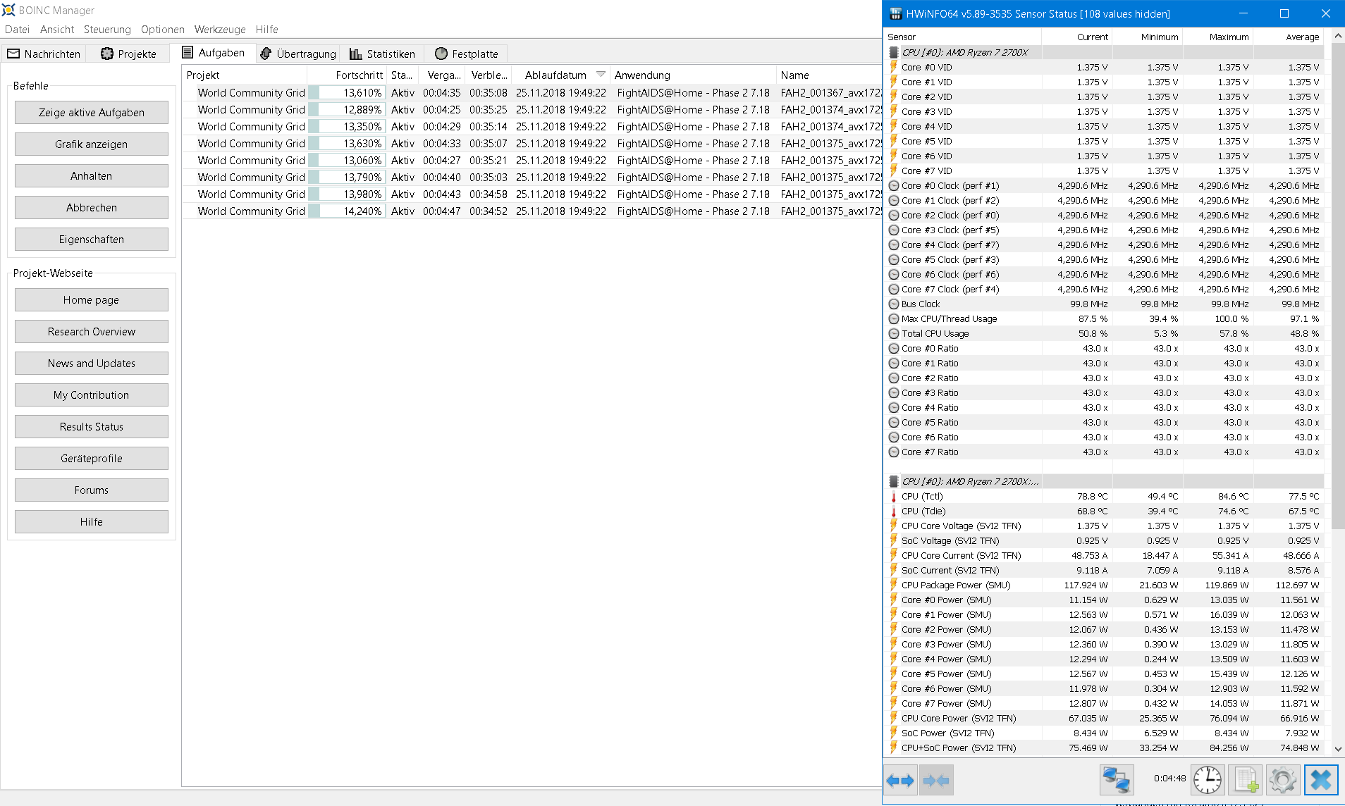

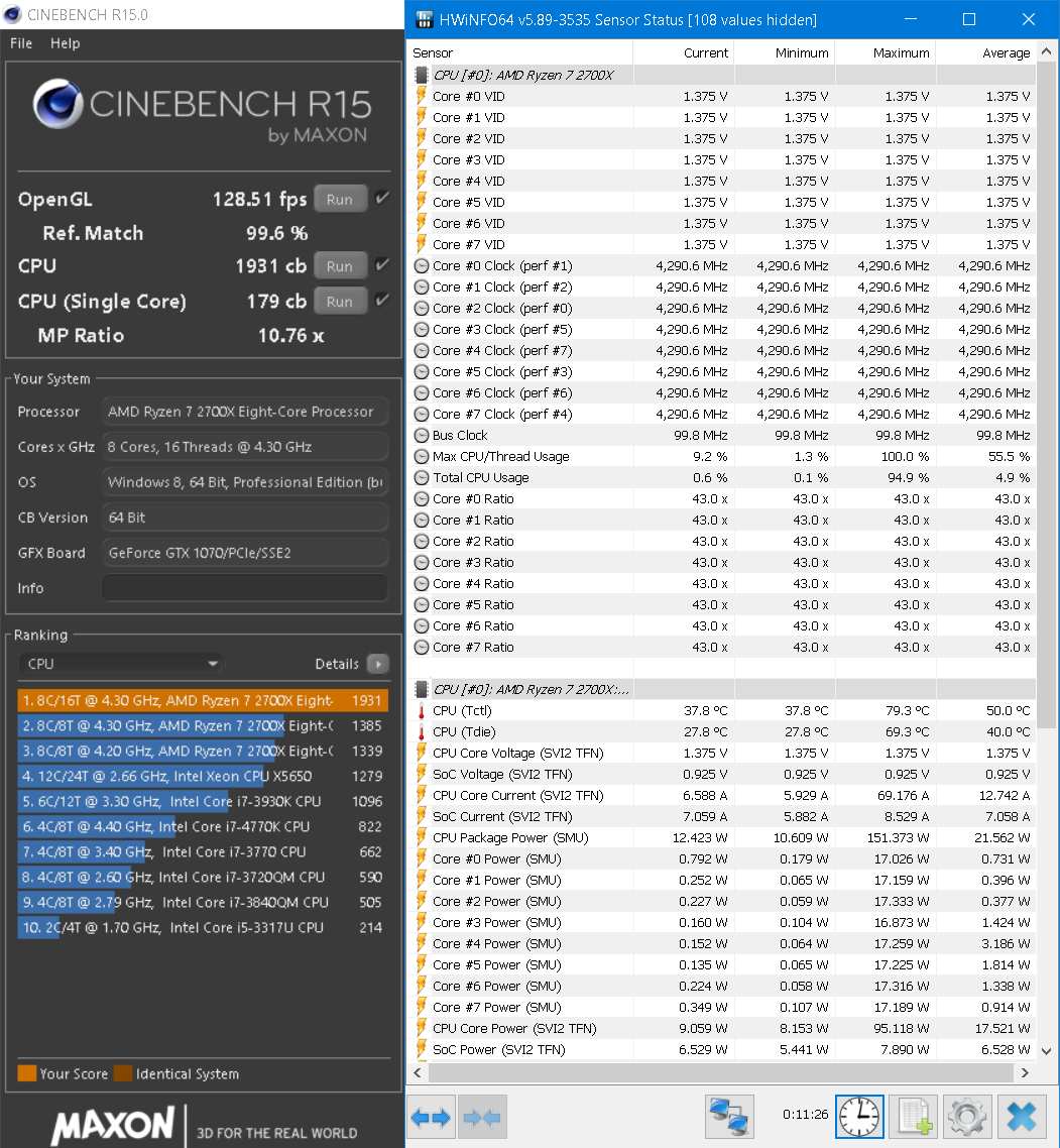

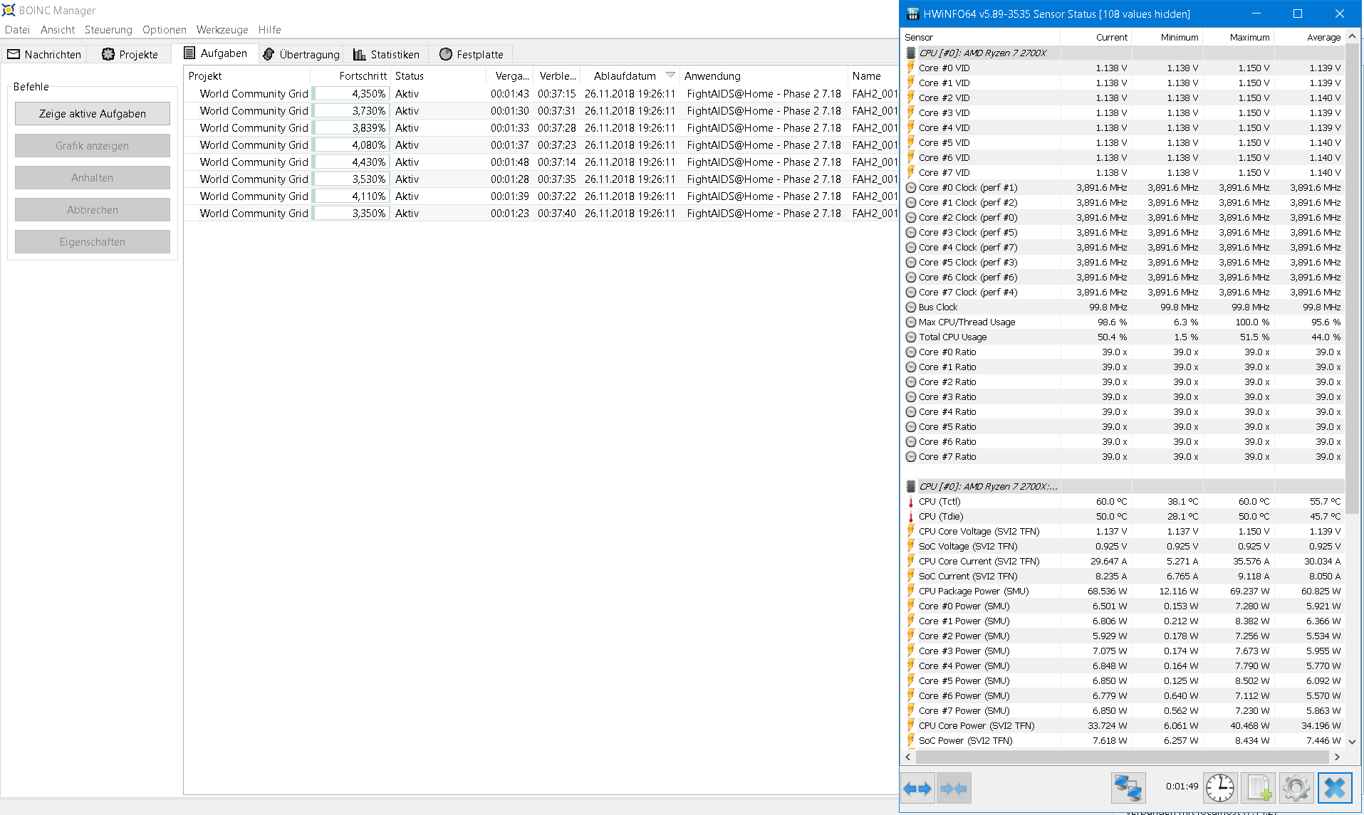

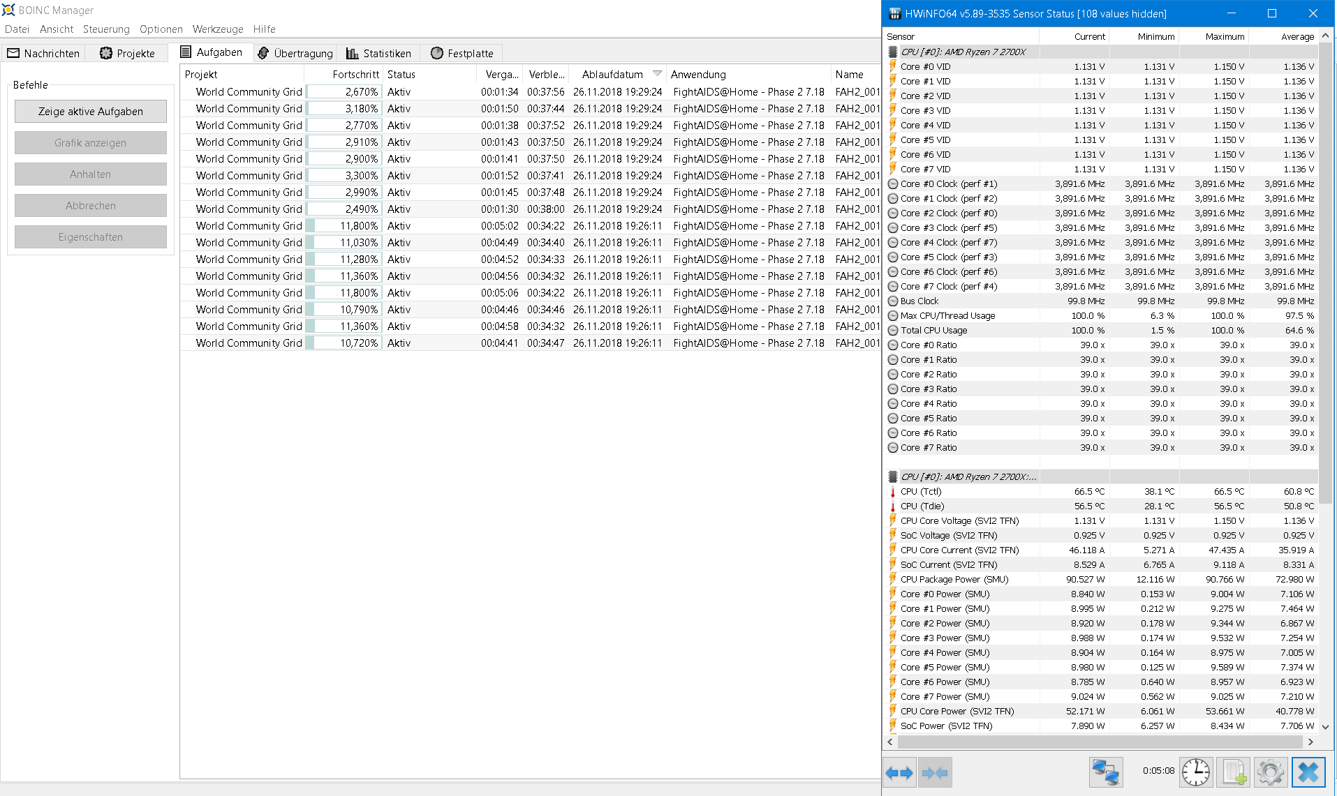

Lasse für BOINC nur noch mit fester VCore laufen, das ist mein Thema für Effizienzsteigerung bei Dauerlast auf allen CPU Kernen.
Als neulich ein Intel Wechsler betreff fester VCore von 1.375V im Forum gefragt hatte, wurde ich neugierig und habe mit dieser Spannung laufen lassen um die Temperaturen beim 2700X zu sehen. Dafür im Anhang ein paar Screenshots, im betreffenden Faden fand ich´s off topic, an dieser Stelle passt das eher, für mich bzw. meine Zwecke sind so hohe Taktwerte unnötig bis "falsch", die lineare Spannungserhöhung hat ihren sweet spot früher (Richtung 39-41, abhängig logisch vom Board wie CPU) . Auf meinem Asus X470 funktioniert das jedoch mit wenigen Klicks im BIOS reproduzierbar.
Exemplarisch die AVX Berechnungen für FightAIDS im Worldcommunitygrid, bei meinem 2700X @4.3Ghz allcore laufen bei 50% CPU Nutzung im BOINC Manager 8 Workunits mit ~120 Watt CPU Package Power, was relativ genau der tatsächlichen CPU Mehrverbrauchsmenge zu Idle entspricht, bei 100% > 16 Workunits AVX steigerte sich der Wert auf ~158 Watt, mein CPU Lüfter läuft über ASUS Fan Expert gesteuert, demzufolge landeten die Temperaturen auf dieser Last ~70 Grad - kurzer Peak auf 75 Grad in der Startphase, bis die Lüftersteuerung greift, konkret um +300 rpm höher dreht.
In diesem Anwendungsfall und meine Aussagen kann ich nur darauf beziehen, trotz der hohen VCore, alles im grünen Bereich mit solchen fixed Takt- und Spannungswerten mit BIOC-OC.
4.3 Ghz ist zuviel bei meiner CPU, so heißen, unwirtschaftlich, es läuft fehlerfrei, alle BOINC Workunits wurden validiert, aber eine Absenkung auf 4.2 oder 4.1 benötigt linear weniger Spannung und die Effzienz steigt quasi "logarithmisch" :) mit jedem 25/50/100 Mhz Schritt. Anhang 3 und 4 deshalb für einen Taktwert von 3.9Ghz@1.15V, einmal 8x Workunits (70 Watt CPU Package Power) und wiederum 16x AVX Berechnungen (90 Watt).
3.9 Ghz habe ich als ein Taktwert gewählt, den auch vorsichtige Naturen statt Auto-OC dem Board überlassen könnten - sollten sie denn wirklich allcore Leistung benötigen. Für Spiele und die meisten Anwendungen ohne Maximallast mag man bei Automatik bleiben, ausser man sucht das Undervolt-Optimum, egal ob für konstantere CPU-Leistung, niedrigere Temperaturen oder für 24/7 Energiekosten. Bei einem durchlaufenden System sinnvoll, bei einem Gaming-PC für die meisten wohl zuviel Aufwand.
Für BOINC mit seinen Einzel-Berechnungen pro CPU Kern drehe ich stark an der Spannung, aber nur minimal am RAM, weil die Lasten bei internen Wechseln im Workunit Management zwischen den (stark unterschiedlichen) BOINC Anwendungen teilweise sehr empfindlich sind. Deshalb nur ganz langsam getimter RAM (auf hohem Takt), einzigstes Ziel: Grundversorgung für 16 getrennte Prozesse und logischerweise Stabilität.
exempl.-1-2700X_CB15-1931_hwinfo_4.3-1.375V.PNG exempl.-2-BOINC_FAH2-AVX-x8_120W.PNG exempl.-3-BOINC_FAH2-AVX-x8_70W.PNG exempl.-3-BOINC_FAH2-AVX-x16_90W.PNG
Für allcore Berechnungen dieser Art ist jeder Vielkerner äusserst interessant, das Potential oder Zeitdauer SingleCore Maximaltakte in Sekunden/Minuten sinnfrei, die Gesamt-CPU Performance über Stunden/Tage/Wochen zählt, in diesen Kriterien kann jeder MultiCore punkten, der allcore Taktraten hoch hält bei niedriger Spannungsversorgung, das Taktniveau selbst ist befreit von Anforderungen wie fps Erzeugung in Spielen. Hauptsache die Unterstützung der CPU Features ist gewährleistet, d.h. z.B. AVX läuft auf der CPU und zwar verhältnismäßig schnell. Die Intel CPU sind dennoch schneller in manchen Disziplinen von BOINC, das ist so, das kann man in den jeweiligen BOINC Foren nachlesen, zu relativieren selbstverständlich auf die zu vergleichende CPU Generation.
AMD steht m.M. sehr gut da mit den Ryzen CPUs, trotzdem muss man anerkennen, für Spiele oder Idle Systeme machen Intel wie AMD CPUs mit 4-6 Kernen weiterhin Sinn, es muss keineswegs immer die TOP CPU einer Herstellungslinie sein oder ein 8-12-16 Kerner, mögen die Leistungswerte noch so beeindruckend sein. Ältere MultiCores auf den "ausgedienten" Plattformen spielen ungebrochen mit in Sachen Performance, das sieht man bei BOINC wie bei Spielen, bei den ernsthaften Anwendungen in Bild/Video Ver- und Bearbeitung sowieso.
Verzeiht bitte meinen ausführlicheren Einschub, wollte lediglich konkrete Werte für einen 2700X mit 4.3Ghz bzw. 3.9Ghz fixed exemplarisch mit einer repdoduzierbaren Last ergänzen. Kann man machen, genügt sogar wissenschaftlichem Erkenntnisgewinn in der Grundlagenforschung der Medizin. :freaky:

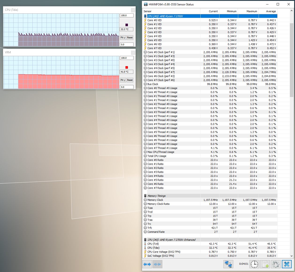

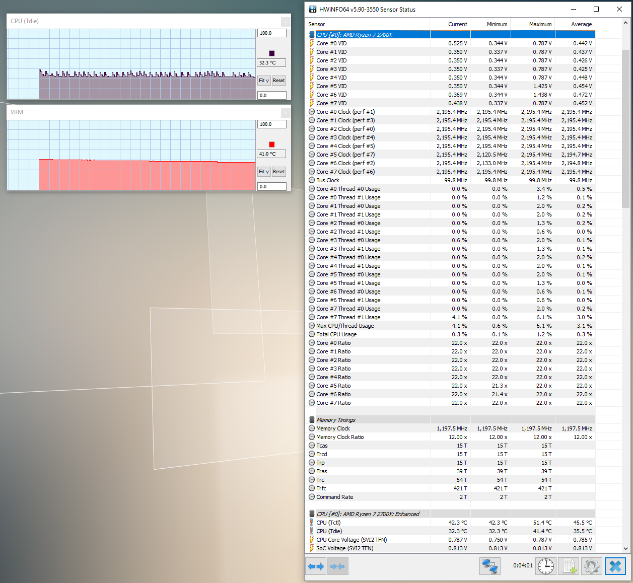

Nun, ich kann sagen, dass mein alter Intel nie über 60 Grad war, in meinem Zimmer 19 Grad Raumtemperatur sind und mein PC an einer perfekten Position für den Luftdurchfluss steht. Meine Grafikkarte wird wesentlich weniger warm als die CPU.
Außerdem ein kleines Update, gerade ist meine CPU beim abspielen eines Netflix-Videos bei einer Taktfrequenz von 3,2 GHz auf 72 Grad gesprungen. War vielleicht nur eine Spitze aber irgendwie komisch. Allerdings sprang dann direkt die Lüftung voll an und es ging auf die normalen 45-55 Grad runter. Ich denke ich seh mir die Lüfterkurve mal an, macht man das am besten im BIOS?
Ist vielleicht ein Defekt der CPU oder anderer Komponenten in Betracht zu ziehen?
Ich füge hier einmal Screen-Videos ein, vielleicht kann einer von euch da ja etwas interessantes draus lesen.
PS: Bei der Temperaturanzeige beim RSS ist diese 10Grad-Disparität schon abgezogen
Das Teil hat es sogar auf 4,32GHz geschafft - dass dann die Temp hoch geht ist kein Wunder...
Übrigens,
wenn du schon in den Taskmanager guckst, dann schau, dass du dort alle Kerne siehst.
Übrigens,
Ja aber warum macht der das?
Ich habe mir gerade mal die Zeit genommen und die Lüfterkurve etwas aggressiver eingestellt.
Dann habe ich beobachtet was die CPU bei 0,1 bis max 1,5 % Auslastung macht. Und sie wird trotzdem heiß!
Sie geht auf 50Grad, woraufhin der Lüfter mittlerweile schon röhrt, und fällt dann bis auf 39 Grad ab, nur um dann trotz beinahe Null Prozent Benutzung innerhalb einer halben Sekunde wieder bei 60 Grad zu sein, anscheinend ohne Grund. Dann fängt der Lüfter natürlich an besonders zu schnaufen und bringt die CPU wieder auf ihre 38-39 Grad. Und dann wieder ein plötzlicher Sprung um 10 bis 20 Grad.
PS: Die CPU-Auslatung während des gesamten Vorgangs war definitiv <2%
Zunächst mal ist die Taktangabe vom Task Manager meistens wenig hilfreich. Einige sagen, die sei kompletter Quatsch. Es kann auch sein, dass das ein Mittelwert über einen gewissen Zeitraum über alle Kerne ist. Damit wäre es aber grundsätzlich kein echter Messwert mehr. Die Angaben in HWiNFO sind eindeutiger.
Dann haben die Videos natürlich ein ähnliches Problem wie die Messung des tatsächlichen Takt im Idle: Wenn man etwas tut (Video aufzeichnen), dann ist der Rechner nicht mehr komplett Idle. Bei andauernden 3-4% bewegt es sich bei mir auch auf die 50°C zu. Überhaupt sehe ich in den Videos einen kilometerlangen Tray. So kann man Idle nicht messen, da ist alles zu beenden, natürlich bis auf das Monitoring-Tool, z.B. HWiNFO.
Das mache ich jetzt mal...
Das sieht dann nach 4 Minuten so aus. Die CPU-Auslastung lag im Schnitt bei 0,3% und die Temperatur bei 35,5°C. Der Takt bleibt brav auf dem Idle-Wert. Was man in den Graphen sehen kann, ist ein Hochspringen auf etwa 40°C alle paar Sekunden. Das ist Eigenaktivität von HWiNFO und man kann das Intervall durch Einstellen des Polling Intervals ändern.
Nixdorf schrieb:
Das mit 90W bei 16 aktiven Threads passt ziemlich genau zu meinen Ergebnissen bei -100mV Vcore-Offset und 95W cTDP. Das ergab dann bei mir 3,913 GHz mit gemeldeten 90W Package Power. Deine manuell gewählte Spannung ist dafür also hübsch niedrig.
So richtig krass effizient wird es um die 65W. Da schafft meiner mit -100mV immer noch etwa 3,7 GHz. An der Steckdose sind das schon 70W weniger als Stock und im Cinebench gibt es 1645 statt 1780 Punkte, also nicht mal 10% weniger Performance. Geht man noch tiefer, bleibt die Effizienz sehr gut, aber dann gibt man absolut betrachtet zu viel Leistung ab.
Das sieht dann nach 4 Minuten so aus. Die CPU-Auslastung lag im Schnitt bei 0,3% und die Temperatur bei 35,5°C. Der Takt bleibt brav auf dem Idle-Wert. Was man in den Graphen sehen kann, ist ein Hochspringen auf etwa 40°C alle paar Sekunden. Das ist Eigenaktivität von HWiNFO und man kann das Intervall durch Ändern des Polling Interval ändern.
Okay, wenn Das dann so normal ist, werde ich einfach noch mal den Kühler besorgen und mich dann noch mal melden. Vielen Dank an alle!
