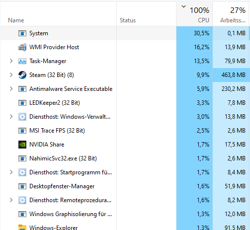

Das Problem ist ein gefühlt extrem langsames System. Das scrollen in Chrome hakt genau so wie die restliche Windows Bedienung.
Der ganze Rechner läuft also überhaupt nicht flüssig. Programme benötigen teilweise länger zum starten und die CPU Auslastung ist gefühlt dauerhaft auf 100% aus mir nicht bekannten Gründen. Sogar wenn der TaskManager gestartet wird ist die CPU Auslastung etwa 10 Sekunden lang auf 100% verursacht durch den TaskManager.

Jetzt ist die Frage, woher du 100% Auslastung her bekommst?

Sieht nach einem zugemüllten Windows aus. Irgendein Prozess beansprucht deine CPU stark.
