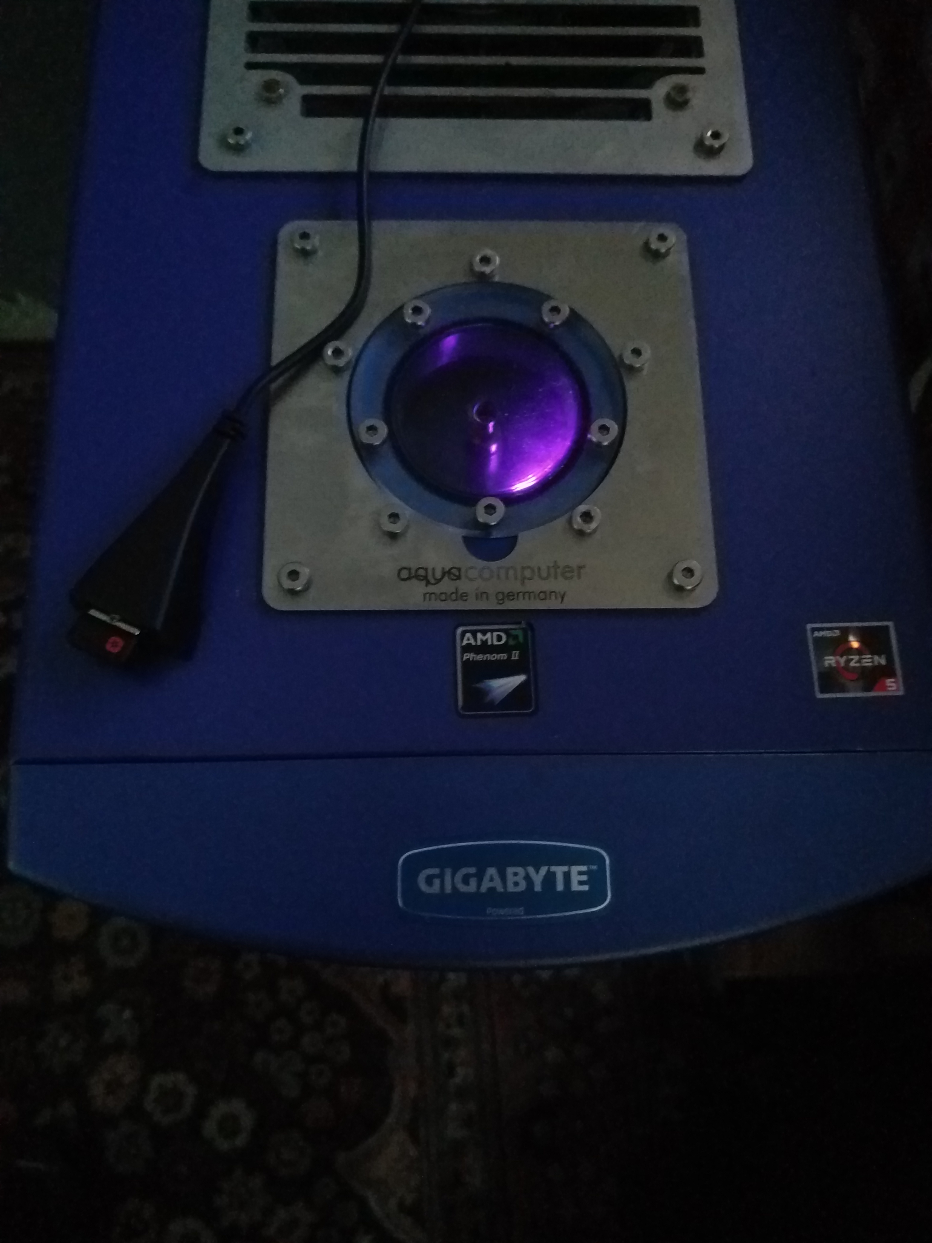

Ich hab die letzten 14 Jahre einen Custom Loop betrieben.
Seit dem Letzten PC Update vor 9 Jahren, habe ich daran nix gemacht.
Mit nur destilliertem Wasser, also keinerlei Zusatz.
Die 230V Pumpe lief fast durch.
Ich verwendete und verwende relativ harte PUR Schläuche mit Push Anschlüssen, die können kaum
härter werden oder knicken.
Ich habe über all die Zeit pro Jahr etwa 1.5-2 dl Wasser pro Jahr nachgefüllt, was bei meinem
AGB im Deckel leicht geht und sonst rein gar nix damit gemacht oder gewartet.
Lief alles gut durch soweit.
Dieses Jahr hab ich einen Ryzen da rein gesetzt. Die alten Schläuche ersetzt,
den Radi ausgespült und den Kühler gereinigt, da gabs doch ein paar Algen
natürlich auch als Ablagerung in den Schläuchen. Ein paar neue Winkel gekauft,
was nicht nötig gewesen wäre und der Pumpe eine neue Welle spendiert.
Die Bastelei war sehr spassig.
Und weiter läufts, dieses mal mit einer Flüssigkeit mit Zusätzen gegen Algenbildung.
Klatsche immer noch jeden Luftkühler gegen die Wand wie ne Fliege mit meinen alten Teilen,
sowohl in Sachen Leistung wie auch Lautstärke.
Und die AC Teile hatte ich vor um die 15 Jahren gebraucht und günstig
zusammen mit nem MidiTower von Ebay.

modena.ch schrieb:Klatsche immer noch jeden Luftkühler gegen die Wand wie ne Fliege mit meinen alten Teilen,
Das glaube ich nicht.
Es hat sich in der Zwischenzeit auch viel getan.
Ich habe selber 2 Custom Loop Waküs im Einsatz, behaupte aber das ein Premium Luftkühler für die meisten Systeme besser ist. (Lautstärke, Preis, Wartung)
Bei an die Wand klatschen spielt auch die Lautstärke eine Rolle.
YouTube
Ich bin damit einverstanden, dass YouTube-Embeds geladen werden. Dabei können personenbezogene Daten an YouTube übermittelt werden. Mehr dazu in der Datenschutzerklärung.

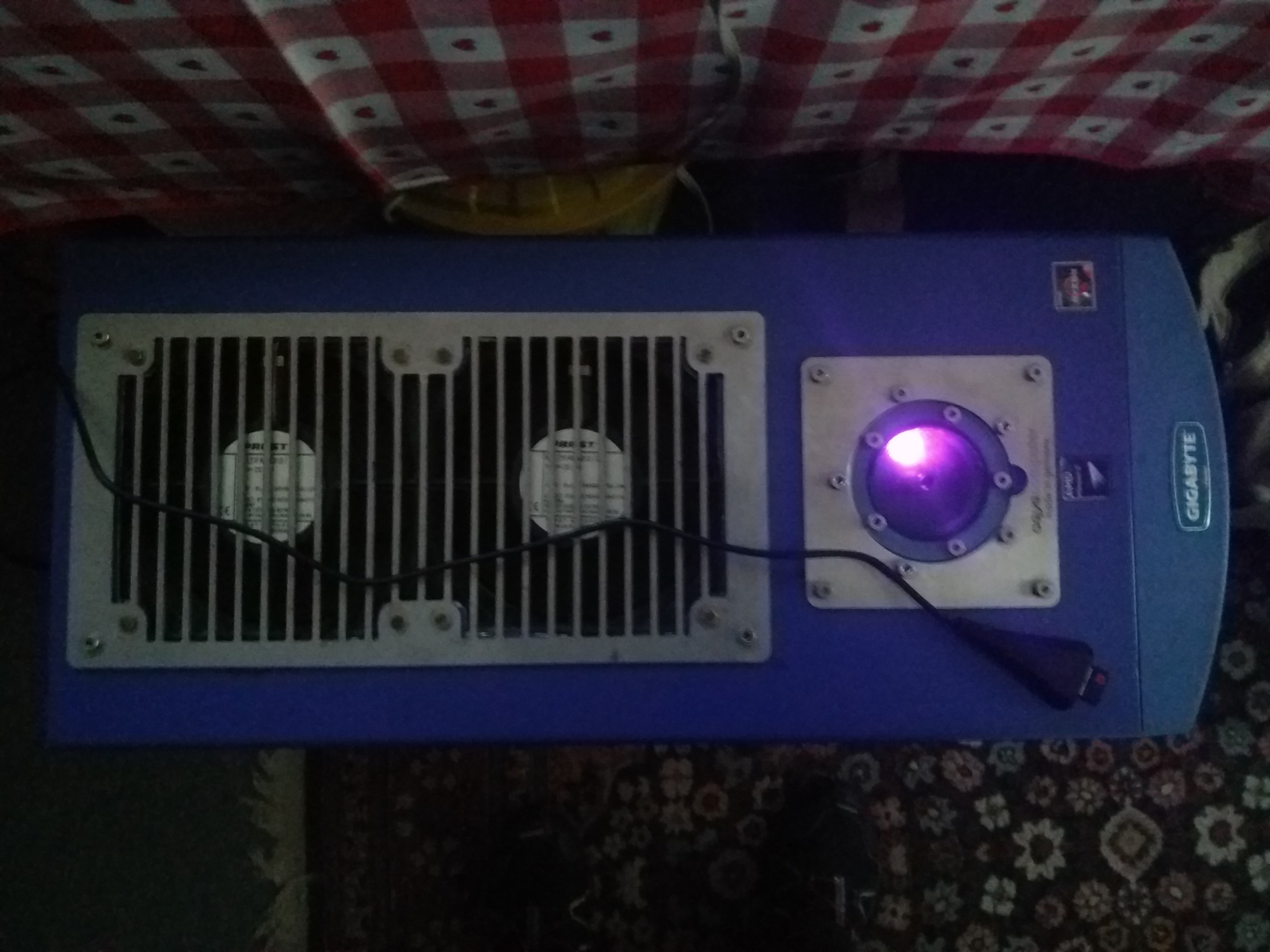

Habe einen alten Airplex EVO Rörenradiator, der ist für niedrigen Luftdurchsatz gemacht
mit 2x 4412er Päpsten, die mit 18db gelistet sind. Die sind also runtergeregelt nicht zu hören.
Meine Pumpe ist eine 230V Eheim 1046 komplett entkoppelt absolut unhörbar.
Dazu einen der ersten Microstruktur Kühler Zalman ZM-WB4 Gold.
https://www.quietpc.com/zm-wb4-gold
Wenn ich das richtig sehe, liege ich bei mir um einige Grade unter einem
Dark Rock Pro 4 bzw Noctua NH-D15. Und meine Lautstärke ist überlegen.
Preis, hat es mich nach dem letzten 9 Jahres Einsatz dieses Loops
ein paar m Schlauch und ein paar Winkel, Flüssigkeit,
eine Welle für die Pumpe gekostet. Ich sag mal 35€, wobei die Winkel nicht nötig
gewesen wären.
Wartung hab ich die letzten 9 Jahre nix gemacht, bis auf ein paar dl Wasser pro
Jahr nachgeschüttet.
Jetzt vor dem Neuaufbau, hab ich natürlich alles gereinigt und die Welle
und Schläuche getauscht.
Was das Video angeht, die Wasserkühlung kann nur so gut sein wie das
schwächste Glied der Kette und das ist in dem Fall offensichtlich die mistige
TIM unter dem IHS der Intel CPU. Dieses Problem hat man beim Ryzen nicht
und die Unterschiede werden offensichtlich sofort grösser zwischen dem Noctua und
einem Custom Loop. Selbst billige 240er AIO mit Alu Radi sind in der Lage den
Noctua zu schlagen, wie Tests hier auf CB beweisen, natürlich sind die meist lauter.
Wobei man da mit guten Lüftern oder mehr Lüftern schon einiges bei der AIO rausholen kann.
Siehe z.B. den Arctic Liquid Freezer, einfach statt 4 von den F12 Quirlen nehm ist zwei P12 Lüfter,
diese haben mehr als den doppelten Druck bei gleicher Lautstärke wie ein F12.
Sprich Noctua in Leistung und Lautstärke geschlagen.
