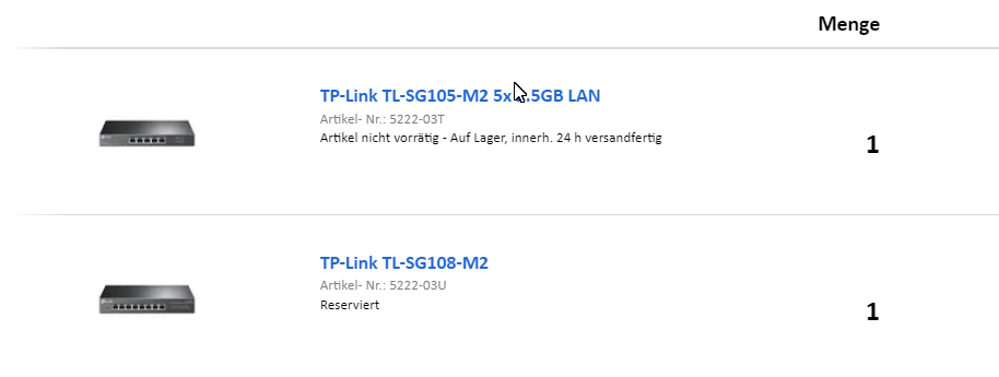

Ich warte jetzt auf die zwei neuen bestellten TP-Link Switch und dann sehe ich weiter.
Mit TP-Link habe ich bisher noch keine schlechte Erfahrung gemacht. Mit Zyxel aber bisher auch nicht, weshalb ich mich ja für diese neuen Switch entschied.
Die werden aber erst irgendwann nächste Woche kommen. Zwar stand auf der Webseite von Computeruniverse das sie lieferbar wären und wenn ich jetzt bestellen würde sie auch direkt versenden. Aber nachdem die Bestellung abgeschlossen wurde, stand dann was anderes dabei.

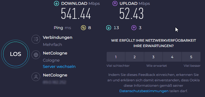

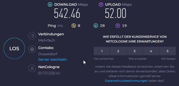

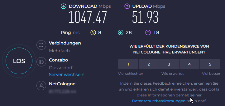

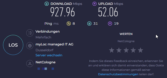

Da ich jetzt die Switch ehe da hatte, habe ich sie einfach zwischen der Fritz!Box 6690 und meinem Rechner getestet.

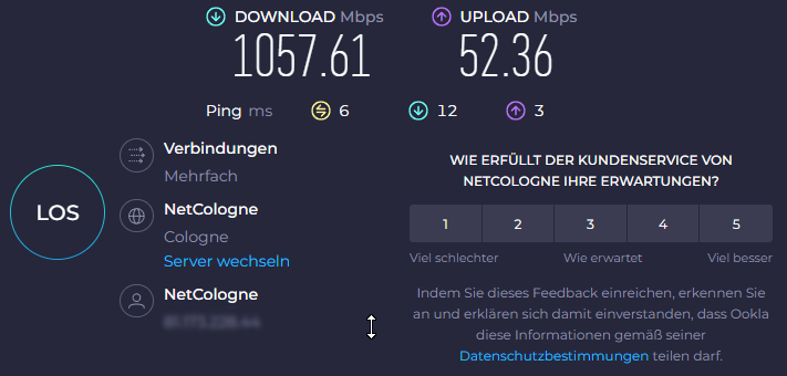

Test 1 mit Netzwerkcontroller auf 2,5 G

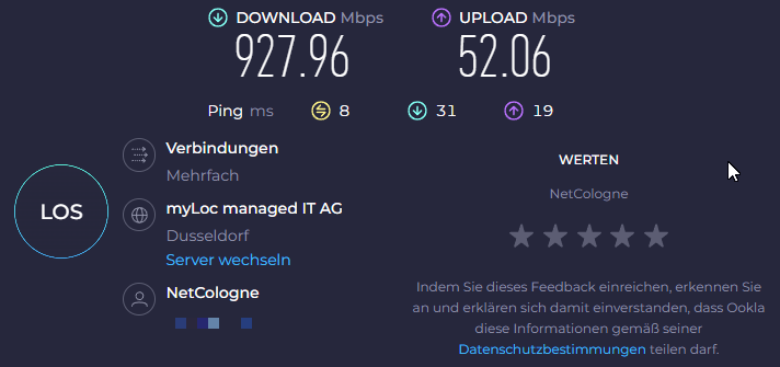

Test 2 mit Netzwerkcontroller auf 1,0 G
In diesem Fall fällt die Bandbreite nicht so stark zurück, aber es zeigt sich im Grunde dasselbe Verhalten. Die Switch geht jetzt natürlich zurück.

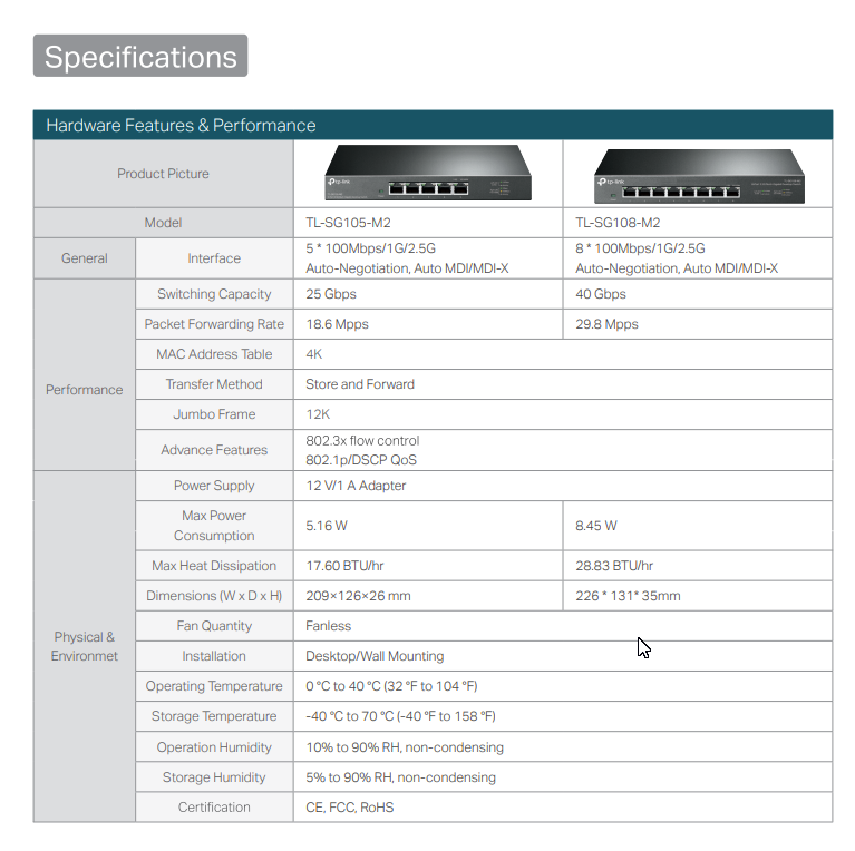

Hatte jetzt Zeit mir alles dazu näher anzuschauen und was die da schreiben ergibt, tatsächlich ein Sinn. Denn das Problem besteht ja, nur wenn der Router 2,5 GBit/s liefert und dann was mit nur 1 GBit/s dazu kommt. Möglicherweise sind deshalb alle günstigen Geräte davon betroffen.
Die neuen, die ich jetzt bestellt habe, fallen im Preis höher aus. Größere, die auch mehr kosten, werde ich mir nicht kaufen. Denn ab einer bestimmten Preisklasse sind mir die Switches dazu nicht nur zu teuer, sondern auch für meinen Zweck zu überdimensioniert.
Was ich aber dann noch austesten kann ist, wie sich das mit der 5 Port und der 8 Port Switch verhält.
Denn in diesem Fall habe ich mir keine zwei 5 Port gekauft, sondern eine 8 Port und eine mit 5 Ports.
https://www.tp-link.com/de/business-networking/unmanaged-switch/tl-sg105-m2/
https://www.tp-link.com/de/home-networking/soho-switch/tl-sg108-m2/

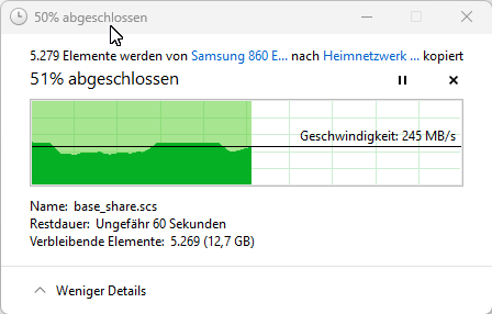

Die Firma Zyxel hat nun zurückgeschrieben und sie schieben es dem Duplexmodus zu. Das ist aber nicht korrekt, denn diesen habe ich mit meinen Systemen, wo ich es ausgetestet habe, auch auf feste Werte bereits eingestellt. Mit meiner zweiten Fritzbox, was als Repeater fungiert, lässt sich das gar nicht einstellen und sie läuft auch korrekt mit 1 GBit/s. Aber ein Internet Speedtest mit einem Handy daran bricht von 1000 MBit/s auf 350 MBit/s ein.
Zudem bricht ja nur die Internet-Bandbreite mit einem Speedtest ein und die Netzwerkanbindung liegt zu dem Zeitpunkt korrekt an.
Dasselbe zeigt sich aber auch mit jedem System, was per 1 GBit/s angeschlossen wird.

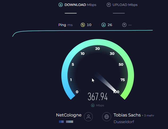

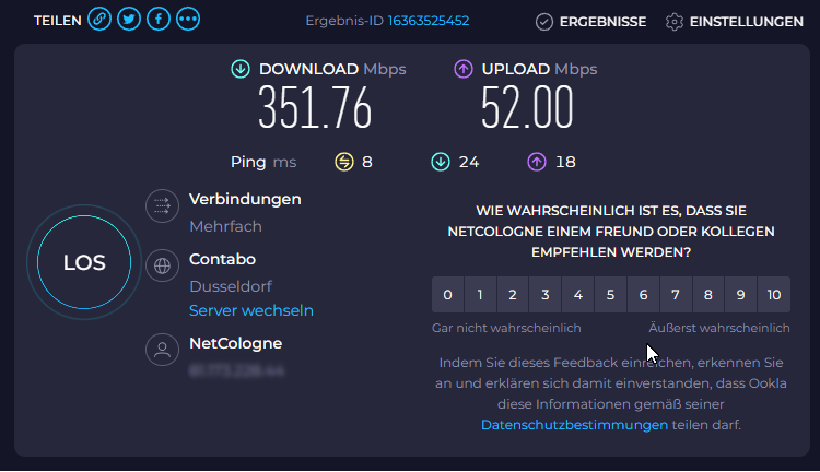

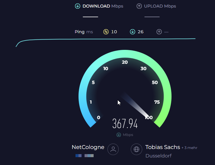

Es hat sich nun bestätigt, dass dieses Problem an einem zu geringen Puffer der Switch liegt. Wahrscheinlich aber auch nur im Zusammenhang mit meiner 1000 MBit/s Internetverbindung. Möglicherweise wird dieses Verhalten mit einer geringeren Bandbreite des Internets nicht auftreten.
Habe soeben den TP-Link mit 8-Ports getestet.
Die Switch mit den 5 Ports habe ich nicht ausgepackt, da sie eingeschweißt ist und sich ehe nichts daran ändern wird.

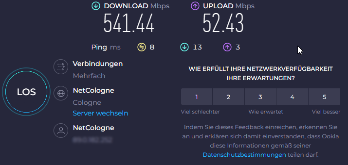

Netzwerkadapter auf 2,5 Gbit/s
Netzwerkadapter auf 1.0 Gbit/s
Leider zeigen sie dasselbe Verhalten, auch wenn die Bandbreite nicht ganz so stark einbricht. Die Lieferung mit den zwei Qnap Switch habe ich noch nicht erhalten. Bin mir aber nicht sicher, ob ich sie heute noch bekommen werde, da es laut Sendungsstatus eher nicht danach aussieht.

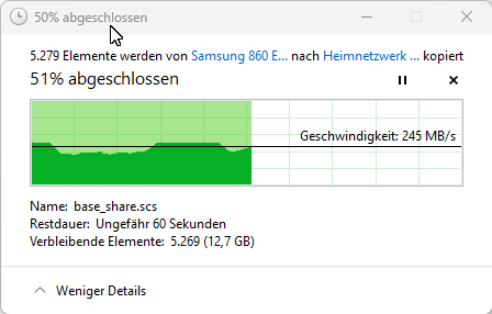

Wie auch immer, ich belasse es jetzt, denn jetzt kann ich mit meinen beiden Rechner mit 2,5 GBit/s ins Internet (1000 MBit/s) und auch aufs Netzwerk mit 2,5 Gbit/s inkl. der NAS zugreifen. In meinem Fall geht es nach meinem zweiten Rechner dann zu einer Fritz!Box was als Repeater fungiert und hier ist es nicht schlimm, wenn die volle Bandbreite nicht erreicht wird.

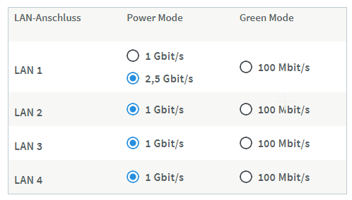

Vielleicht stelle ich auch an der Fritzbox den 1 GBit/s Port wieder ein. Dadurch verliere ich zwar etwa 100 - 150 MBit/s Internet-Bandbreite, aber wir laden ja auch nicht täglich was herunter und im Grunde reichen auch um die 850 - 950 MBit/s Internet auch aus. In diesem Fall bleibt dann die Bandbreite im Netzwerk mit 2,5 GBit/s immer noch bestehen.

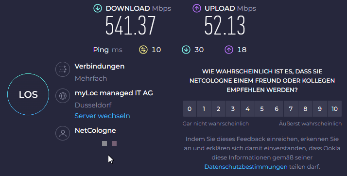

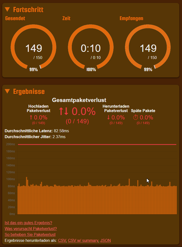

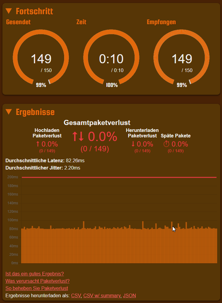

Habe auch mal auf Packet Loss getestet.
Test 1: 2,5 GBit/s Router, Rechner 2,5 GBit/s.
Läuft über 2,5 GBit/s 5-Port Switch)

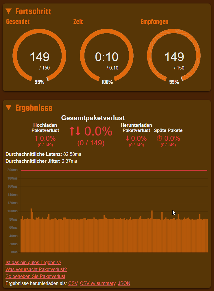

Test 2: 2,5 GBit/s Router, Rechner 1,0 GBit/s.
(Läuft über 2,5 GBit/s 5-Port Switch)
Scheint sich daher nur auf die Bandbreite auszuwirken.

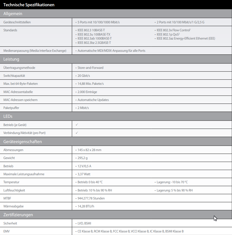

Und hier kommt nun diese Switch mit ins Spiel.
https://www.dlink.com/de/de/products/dms-107-7-port-multi-gigabit-unmanaged-switch
Die hat 5x 10/100/1000 MBit/s und 2x 2,5 GBit/s.
Würde für unseren Einsatzzweck vollkommen ausreichen. Wenn hier die 1 GBit/s Anschlüsse mit der Bandbreite nicht einbrechen, wäre es die Lösung. Mein Sohn braucht dazu noch eine 2,5 GBit/s Switch, daher werden wir jedenfalls eine davon behalten. Wahrscheinlich werde ich aber ehe beide behalten, denn dann kann ich meine 2,5 G Switch mit der ersten im Wohnzimmer verbinden, da mir dort noch ein Anschluss mit 2,5 Gbit/s (optional) fehlt.
Hier noch die Daten dazu:
Bestellt habe ich aber erst heute Abend und rechne mit einer Lieferung in den nächsten 2-3 Tagen. Alternate ist hier recht schnell, was das Liefern angeht. DHL ist aber momentan bei uns wohl oft überlastet und liefert nicht immer am nächsten Tag aus.
